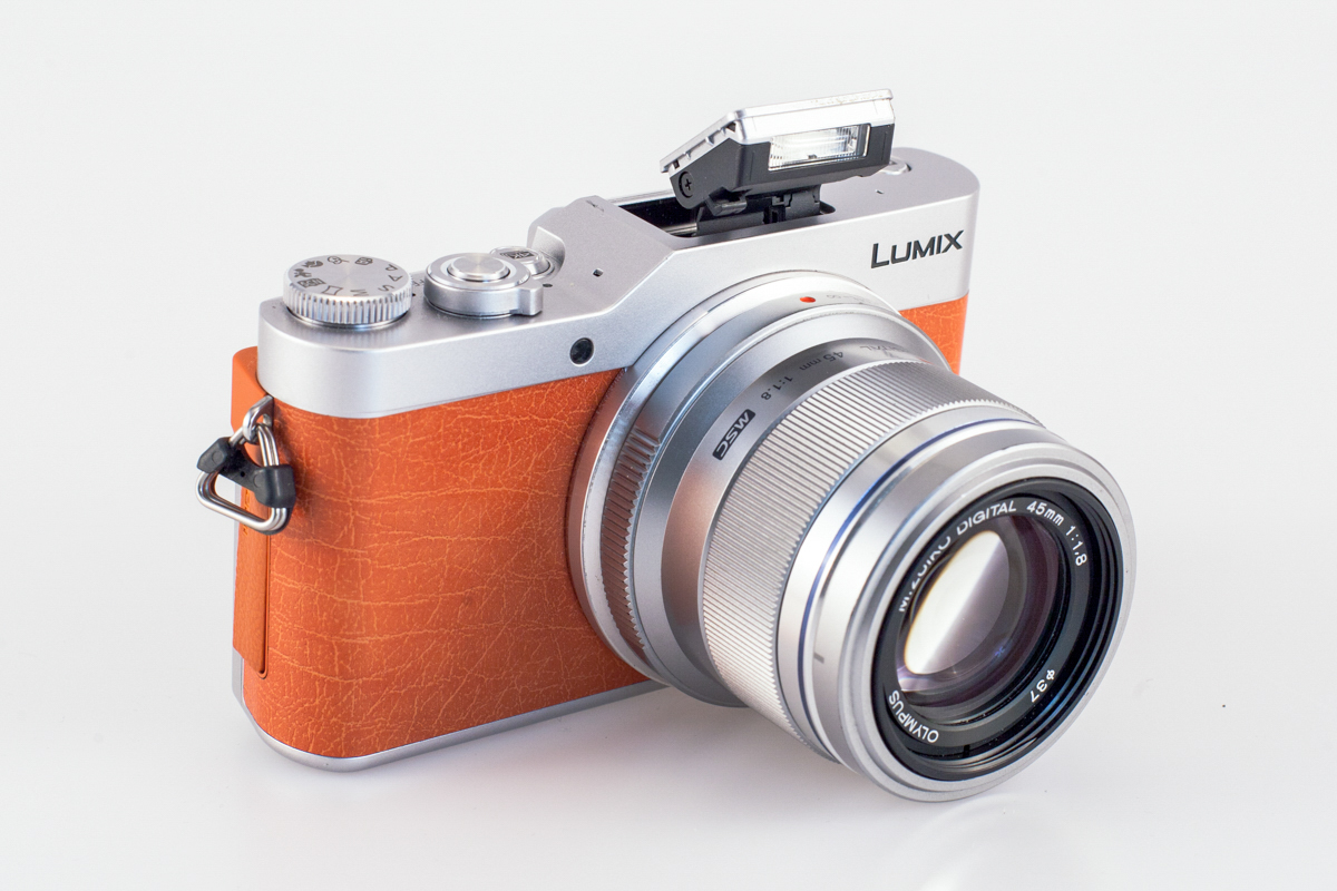

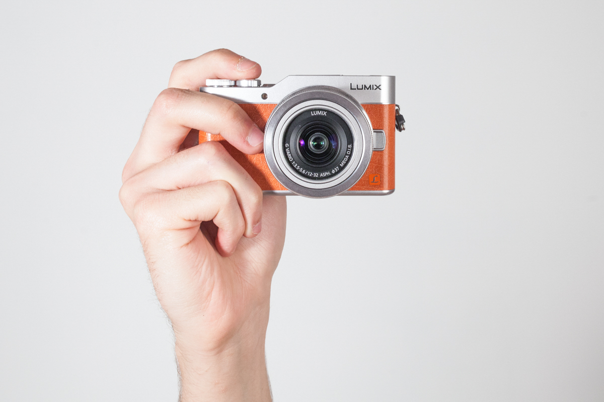

Małe rozmiary Panasonika GX800 nieco utrudniają korzystanie z niego. Miejsca na korpusie jest bardzo mało, na próżno również szukać choćby namiastki rękojeści. Swobodne ułożenie dłoni jest zatem utrudnione, jednak niska waga aparatu i imitujący skórę materiał pozwalają na w miarę komfortowe złapanie aparatu. Trzeba pamiętać, że jest to sprzęt amatorski, mający znaleźć swoje miejsce w torebce czy plecaku. Małe wymiary aparatu były tutaj priorytetem dla inżynierów Panasonika, a ceną ich uzyskania było właśnie pozbycie się rękojeści. Mimo to, nawet trzymanie aparatu jedną ręką nie sprawia wrażenia, jakby miał się wyślizgnąć.
Wygoda użytkowania elementów sterujących w GX800, jak na prosty (w zasadzie kompaktowy) aparat jest na niezłym poziomie. Trzeba przyznać, że dostępne elementy pozwalają na całkiem sprawną obsługę aparatu, przynajmniej w zakresie najważniejszych parametrów fotografowania. Brakuje nieco drugiego pokrętła sterującego, ale w sprzęcie tej klasy jego brak nie jest na pewno dokuczliwy. Dużym plusem jest możliwość zaprogramowania przycisków funkcyjnych oraz personalizacji podręcznego menu. Dodać należy jeszcze do tego funkcję dotykowego interfejsu z kolejnymi pięcioma przyciskami Fn. Biorąc to wszystko pod uwagę, GX800 jako prosty aparat, w kategorii ergonomii obsługi można właściwie pochwalić.
W testowanym Panasoniku dostaliśmy możliwość skorzystania z migawki hybrydowej (elektroniczna pierwsza kurtyna i mechaniczna druga) lub elektronicznej. Usunięta została opcja wyboru migawki mechanicznej. Migawka hybrydowa daje możliwość stosowania czasów otwarcia w przedziale od 64 do 1/500 sekundy, natomiast migawka elektroniczna pozwala skrócić czas otwarcia migawki aż do 1/16000 s. Takie rozwiązanie ma jednak swoje ograniczenia. Po pierwsze na wykonanych w ten sposób zdjęciach przemieszczających się szybko obiektów bez trudu zaobserwujemy efekt „rolling shutter”. Po drugie, najdłuższy czas naświetlania został ograniczony do 1 sekundy w zakresie ISO 100–3200. Dalsze zwiększanie czułości o 1 EV skutkuje skróceniem czasu także o 1 EV. Można temu zaradzić przełączając migawkę w tryb hybrydowy.

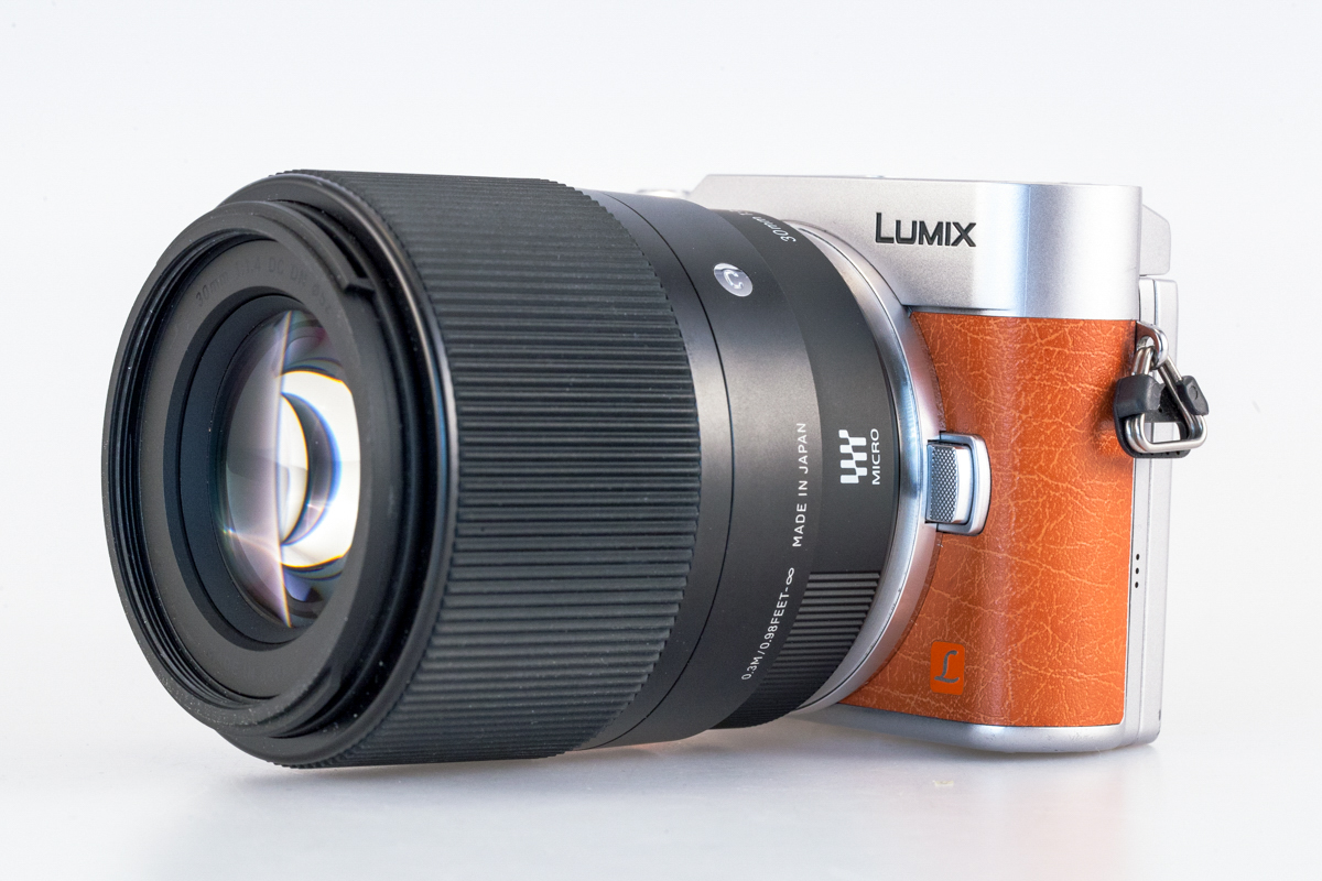

Obiektywy
Panasonic GX800, bez dodatkowych przejściówek, może być używany ze wszystkimi obiektywami przeznaczonymi dla systemu Mikro 4/3. Dzięki temu oprócz obiektywów Panasonika, testowany Lumix jest również kompatybilny z obiektywami marki Olympus, Sigma, Voigtlander oraz innych firm niezależnych. Pełną listę obiektywów z mocowaniem Mikro 4/3 można obejrzeć w naszej bazie.
Obiektyw, który dołączany jest do GX800 w zestawie to Panasonic G VARIO 12–32 mm f/3.5–5.6 ASPH. M.O.I.S. Niemożliwe jest niestety zakupienie samego korpusu. Obiektyw zestawowy charakteryzuje się konstrukcją pozwalającą ograniczyć jego wysokość do zaledwie 24 mm w pozycji spoczynkowej. Dopiero w pozycji roboczej zwiększa on swoje rozmiary, poprzez wysuwające się tubusy z elementami optycznymi. Takie rozwiązanie zapewnia naprawdę kompaktową wielkość całego zestawu.
Istnieje również możliwość użycia przejściówki, która pozwoli na podłączenie obiektywów systemu 4/3 (z działającym autofokusem) i wtedy do woli można przebierać w ofercie szkieł różnych firm, takich jak: Olympus, Leica, czy Sigma. Podłączenie obiektywów systemu Leica M umożliwia także przejściówka DMC-MA2M, natomiast systemu Leica R – DMC-MA3R.

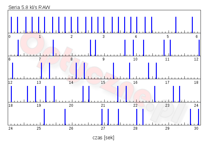

Zdjęcia seryjne
Panasonic GX800 jak na prosty amatorski aparat został wyposażony w całkiem rozbudowany tryb zdjęć seryjnych. Do dyspozycji mamy między innymi trzy podstawowe tryby: H (5.8 kl/s), M (4 kl/s), L (2 kl/s), w których możemy dowolnie ustawiać wielkość i format zapisywanych zdjęć. Podane prędkości dotyczą sytuacji, w której korzystamy z migawki hybrydowej. Jeżeli natomiast uruchomimy migawkę elektroniczną, wówczas teoretyczna prędkość w trybie szybkim wzrasta do 10 kl/s (w pozostałych pozostaje niezmieniona).
Do testów trybu seryjnego użyliśmy karty Sony Micro SDXC Class 10. Zgodnie z naszą procedurą czułość ustawiliśmy na ISO 1600, a czas migawki na 1/1000 sekundy. Jedynie przy testowaniu trybu H z migawką hybrydową, ze względu na jej ograniczenia byliśmy zmuszeni użyć czasu 1/500 s. Zdjęcia w formacie RAW zajmowały ok. 17 MB, a pliki JPEG LARGE FINE o rozdzielczości 4592×3448 ok. 7 MB. Dla trwającej 30 sekund serii H w wybranych trybach otrzymaliśmy następujące rezultaty:
  • migawka elektroniczna:
    • 153 zdjęcia JPEG LARGE FINE (5.1 kl/s),
    • 64 zdjęcia RAW (2.13 kl/s),
  • migawka hybrydowa:
    • 139 zdjęcia JPEG LARGE FINE (4.63 kl/s),
    • 67 zdjęcia RAW (2.23 kl/s).

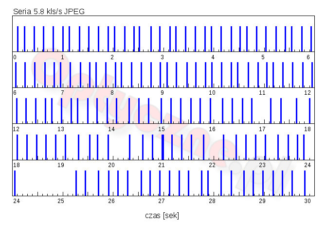

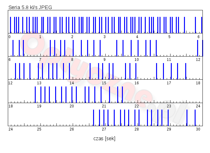

Spójrzmy teraz na dokładne wyniki naszych pomiarów w trybie szybkim z wykorzystaniem migawki elektronicznej. Panasonic Lumix DMC-GX800 - Użytkowanie i ergonomia
W początkowej fazie fotografowania, niezależnie od rodzaju zapisywanych plików, aparat nieznacznie nawet przekracza deklarowaną prędkość 10 kl/s. Utrzymuje się na takim poziomie przez nieco ponad 5 sekund serii dla JPEG-ów oraz sekundę dla RAW-ów. Na dalszym etapie fotografowanie oczywiście zwalnia, a średnia prędkość wynosi nieco ponad 4 kl/s dla JPEG-ów i prawie 2 kl/s dla RAW-ów. Przejdźmy teraz do wyników trybu szybkiego z wykorzystaniem hybrydowej migawki. Panasonic Lumix DMC-GX800 - Użytkowanie i ergonomia

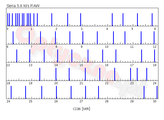

W tym przypadku aparat osiąga deklarowaną prędkość 5.8 kl/s jedynie dla JPEG-ów. Prędkość ta utrzymywała się praktycznie przez caly czas trwania serii, dając średnią prędkość 5.1 kl/s dla 30 sekund serii. Przy zapisie RAW-ów natomiast, początkowa prędkość fotografowania utrzymuje się na poziomie 5 kl/s jedynie przed 5 sekund. Później jest to niecałe 2 kl/s.

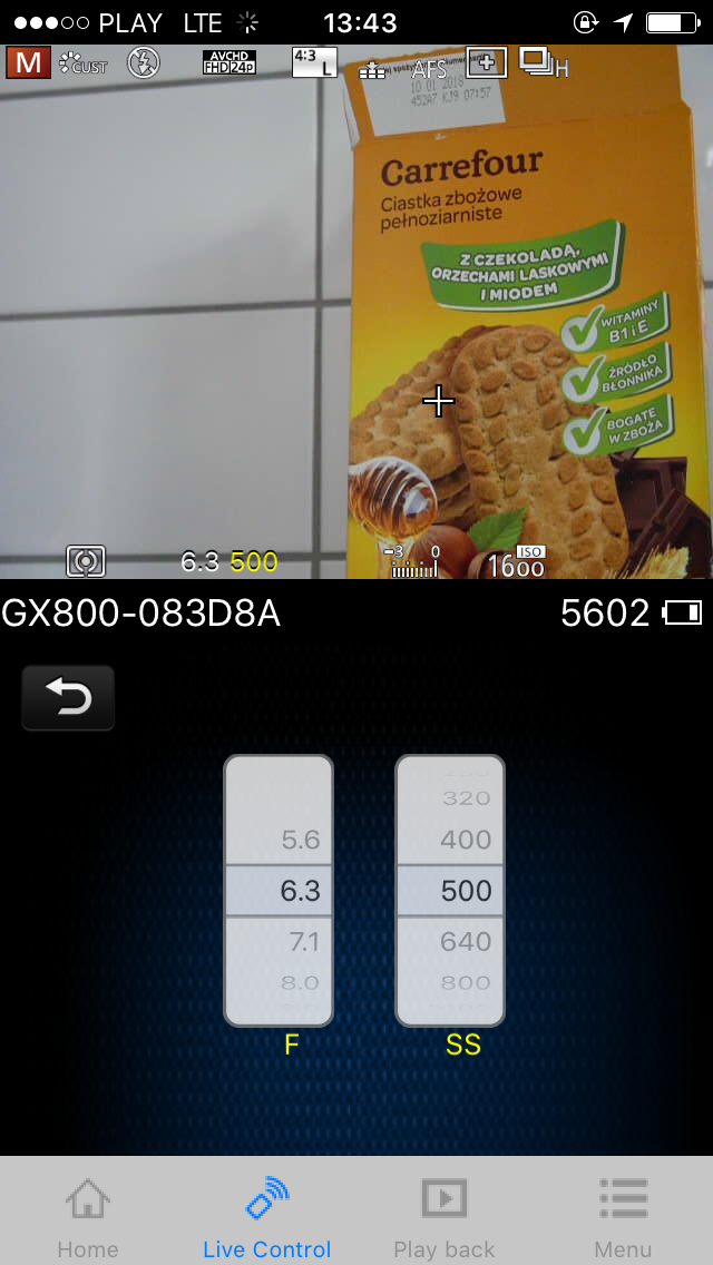

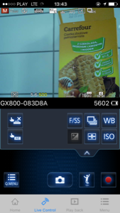

Wi-Fi

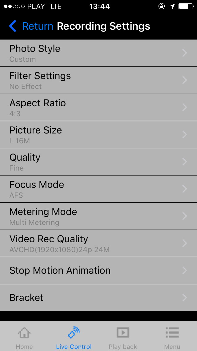

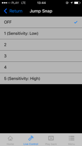

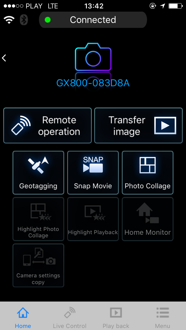

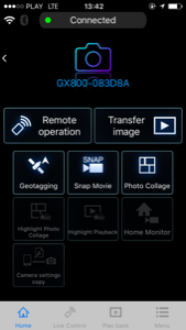

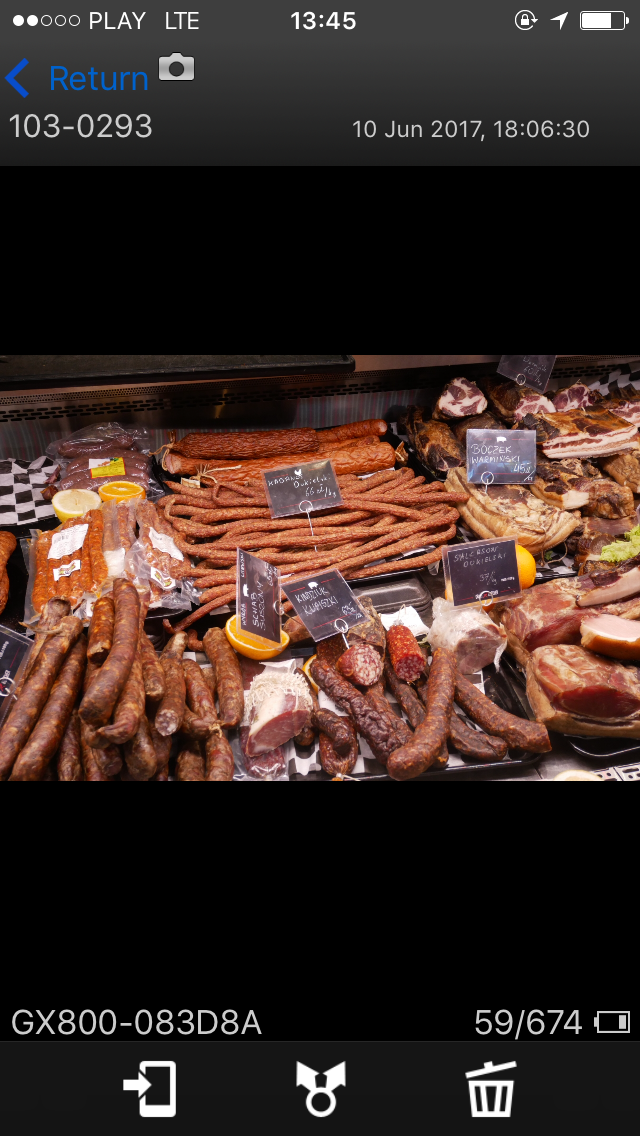

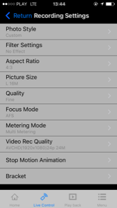

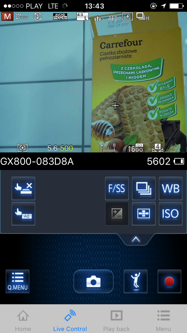

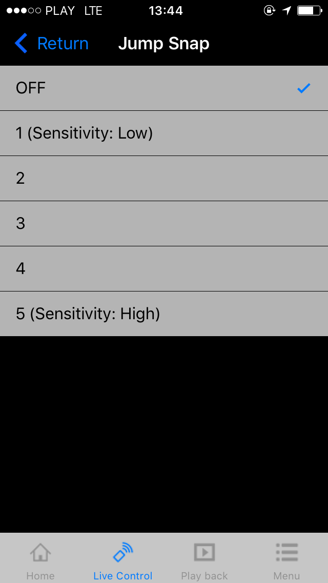

Podobnie jak w poprzedniku, również w GX800 zastosowano moduł Wi-Fi, dzięki czemu aparat oferuje szereg możliwości związanych z bezprzewodową komunikacją z urządzeniami zewnętrznymi.
Połączenie ze smartfonem lub tabletem wyposażonym w system operacyjny Android lub iOS (wymaga zainstalowania aplikacji mobilnej Panasonic Image App) umożliwia między innymi geotagowanie wykonanych zdjęć oraz przesyłanie ich do portali społecznościowych. Niewątpliwie bardzo użyteczną funkcją dostępną dzięki komunikacji bezprzewodowej jest obsługa aparatu z poziomu smartfonu lub tabletu.
Panasonic Lumix DMC-GX800 - Użytkowanie i ergonomia Panasonic Lumix DMC-GX800 - Użytkowanie i ergonomia Panasonic Lumix DMC-GX800 - Użytkowanie i ergonomia
Ogólnie rzecz biorąc aplikację mobilną Panasonika oceniamy pozytywnie. Podczas użytkowania nie doświadczyliśmy żadnych spowolnień czy zerwania połączenia. Z poziomu telefonu mamy dostęp właściwie do wszystkich funkcji testowanego aparatu, możemy dokonywać regulacji czasu otwarcia migawki, czułości czy wartości przysłony. Również pobieranie zdjęć odbywa się płynnie i nie powoduje opóźnień. Testu aplikacji dokonaliśmy na jej wersji dla systemu iOS i korzystając z telefonu iPhone SE.

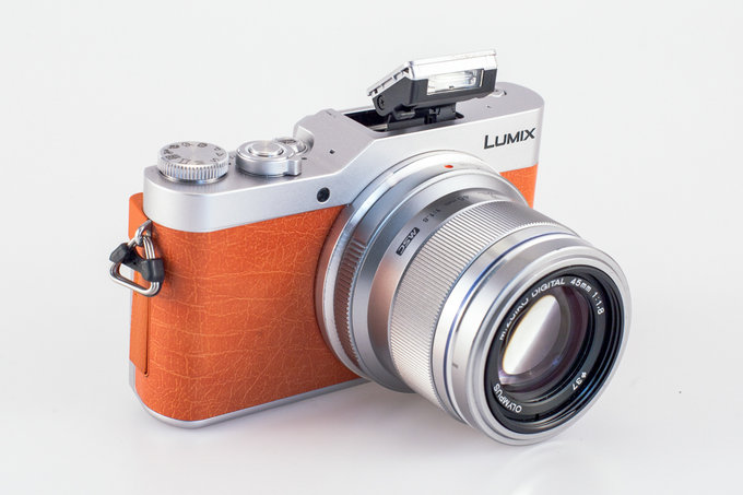

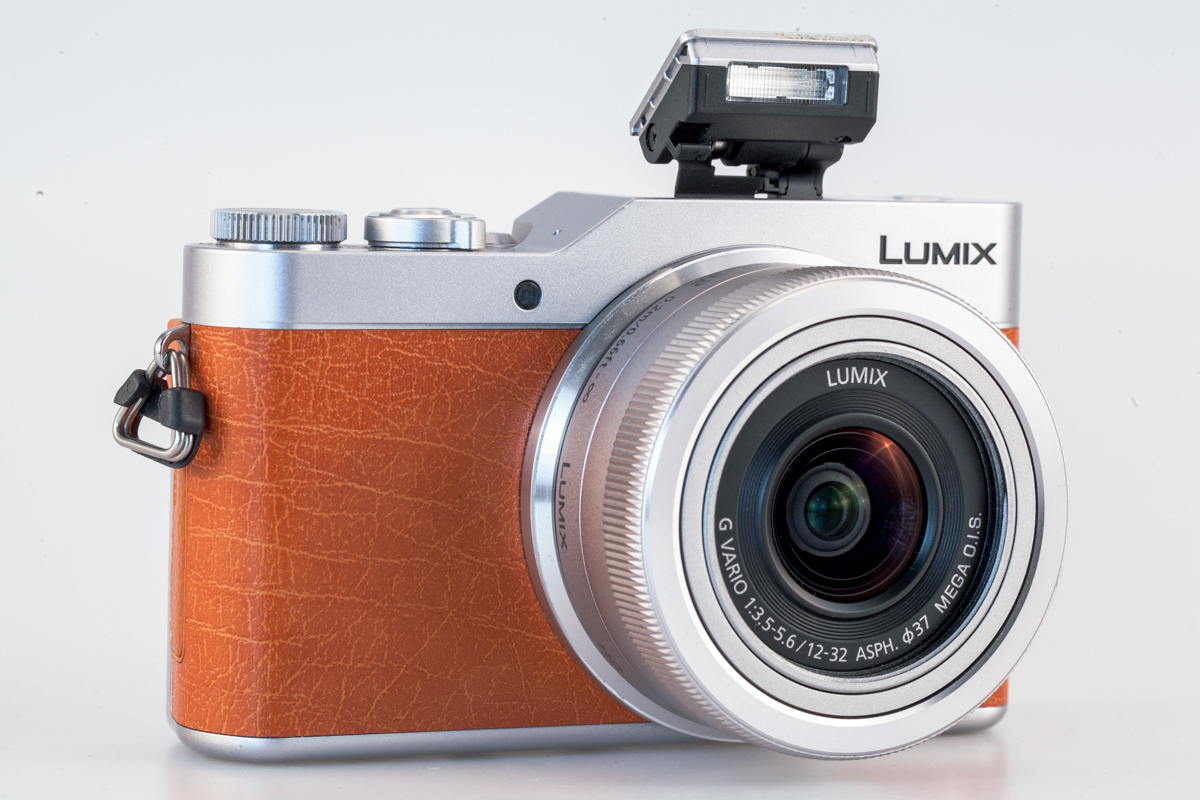

Lampa błyskowa
Panasonic GX800 ma wbudowaną lampę błyskową o liczbie przewodniej 4.0 (dla ISO 100). Minimalny czas synchronizacji jest równy 1/50 s, a korekcja siły błysku może odbywać się w zakresie od −2 do +2 EV z krokiem 1/3 EV. Lampa w testowanym aparacie może pracować w następujących trybach:
  • lampa wymuszona,
  • lampa wymuszona z redukcją efektu czerwonych oczu,
  • synchronizacja z długimi czasami z redukcją czerwonych oczu.
Dodatkowo w menu możemy wybrać, czy synchronizacja błysku ma być na pierwszą czy drugą kurtynę migawki. Znajdziemy tam również opcję umożliwiającą synchronizację mocy błysku z kompensacją ekspozycji.

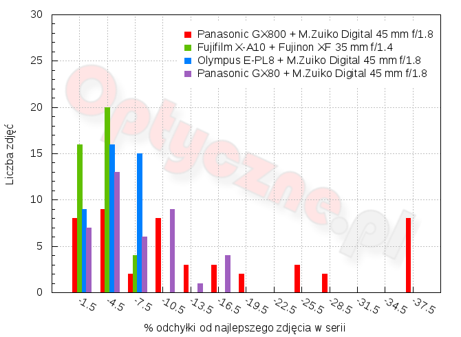

Podczas testów celności systemu AF wykonujemy serię 40 zdjęć tablicy rozdzielczości, każdorazowo przeogniskowując obiektyw. W teście skorzystaliśmy z obiektywu Olympus M.Zuiko Digital 45 mm f/1.8, na którym ustawiliśmy przysłonę f/2.8. Wyniki przedstawiamy w postaci histogramu, który prezentuje procentowe wartości odchyłek od najlepszego pomiaru MTF50 w serii. Panasonic Lumix DMC-GX800 - Użytkowanie i ergonomia
Skuteczność systemu AF w testowanym Lumiksie jest kiepska. Co prawda, prawie 75% wykonanych zdjęć mieśli się w pierwszych czterech przedziałach, jednak dość wysoki jest odsetek zdjęć zupełnie nietrafionych. Widać, że GX800 ustępuje pod względem autofokusa każdemu z konkurentów.

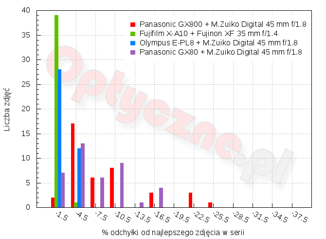

Sprawdziliśmy także, jak system AF w testowanym aparacie trafia przy świetle żarowym. Panasonic Lumix DMC-GX800 - Użytkowanie i ergonomia
Tutaj sytuacja ma się już znacznie lepiej, jednak wciąż nie jest idealnie. Większość zdjęć mieści się w pierwszych czterech przedziałach, jednak zaledwie w przypadku dwóch z wykonanych 40 ujęć odchyłki nie przekraczają 3%. Jest to wynik słaby i GX800 z pewnością nie wybija się na tle konkurencji.
