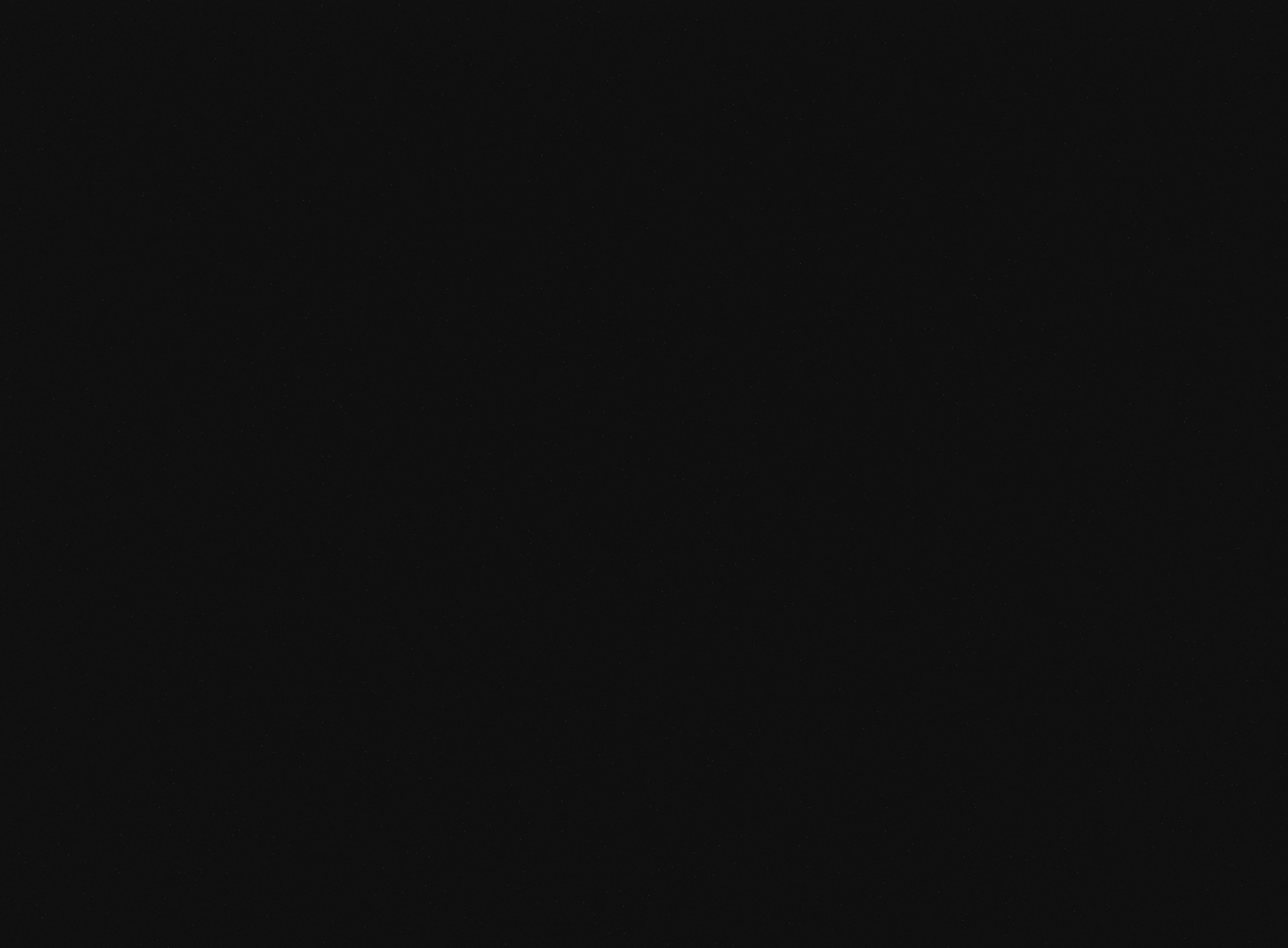

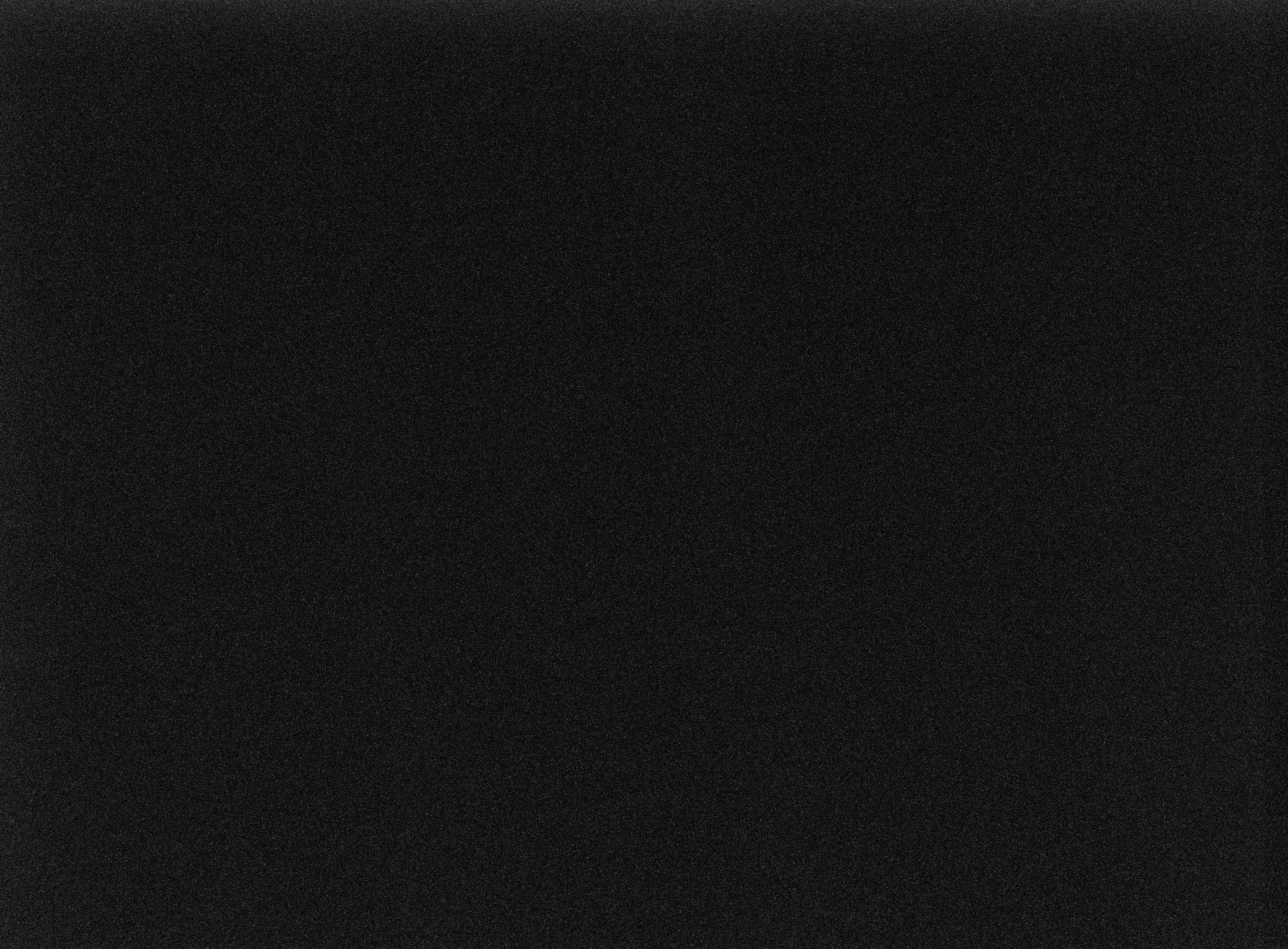

Darki
Sprawdźmy teraz, jak matryca GX800 zachowuje się pod względem prądu ciemnego. Standardowo jego poziom testujemy na podstawie zdjęć wykonanych z 3-minutową ekspozycją bez dopływu światła. Testowany aparat ma jednak ograniczenie na maksymalną długość ekspozycji wynoszące 64 sekundy, zatem jedynie takie darki byliśmy w stanie zrobić w tej sytuacji.
Zdjęcia wykonujemy zarówno w formacie JPEG jak i RAW. Te pierwsze prezentujemy w postaci, w jakiej zostały zapisane przez aparat. Surowe pliki natomiast wywołujemy programem dcraw do postaci czarnobiałej bez interpolacji. Uzyskane w ten sposób pliki TIFF konwertujemy do formatu GIF, dobierając zakres w taki sposób, aby najlepiej zobrazować generujący się na matrycy szum. W Panasoniku GX800 zakres ten wynosi od 2300 do 100 000. Identyczny zakres został również odłożony na poziomej osi histogramów wykonanych na podstawie surowych plików. Maksymalne wartości na osi pionowej wynoszą 200 000 zliczeń.
RAW
ISO Dark Frame Crop Histogram
100 Panasonic Lumix DMC-GX800 - Szumy i jakość obrazu w RAW Panasonic Lumix DMC-GX800 - Szumy i jakość obrazu w RAW Panasonic Lumix DMC-GX800 - Szumy i jakość obrazu w RAW
200 Panasonic Lumix DMC-GX800 - Szumy i jakość obrazu w RAW Panasonic Lumix DMC-GX800 - Szumy i jakość obrazu w RAW Panasonic Lumix DMC-GX800 - Szumy i jakość obrazu w RAW
400 Panasonic Lumix DMC-GX800 - Szumy i jakość obrazu w RAW Panasonic Lumix DMC-GX800 - Szumy i jakość obrazu w RAW Panasonic Lumix DMC-GX800 - Szumy i jakość obrazu w RAW
800 Panasonic Lumix DMC-GX800 - Szumy i jakość obrazu w RAW Panasonic Lumix DMC-GX800 - Szumy i jakość obrazu w RAW Panasonic Lumix DMC-GX800 - Szumy i jakość obrazu w RAW
1600 Panasonic Lumix DMC-GX800 - Szumy i jakość obrazu w RAW Panasonic Lumix DMC-GX800 - Szumy i jakość obrazu w RAW Panasonic Lumix DMC-GX800 - Szumy i jakość obrazu w RAW
3200 Panasonic Lumix DMC-GX800 - Szumy i jakość obrazu w RAW Panasonic Lumix DMC-GX800 - Szumy i jakość obrazu w RAW Panasonic Lumix DMC-GX800 - Szumy i jakość obrazu w RAW
6400 Panasonic Lumix DMC-GX800 - Szumy i jakość obrazu w RAW Panasonic Lumix DMC-GX800 - Szumy i jakość obrazu w RAW Panasonic Lumix DMC-GX800 - Szumy i jakość obrazu w RAW
12800 Panasonic Lumix DMC-GX800 - Szumy i jakość obrazu w RAW Panasonic Lumix DMC-GX800 - Szumy i jakość obrazu w RAW Panasonic Lumix DMC-GX800 - Szumy i jakość obrazu w RAW
25600 Panasonic Lumix DMC-GX800 - Szumy i jakość obrazu w RAW Panasonic Lumix DMC-GX800 - Szumy i jakość obrazu w RAW Panasonic Lumix DMC-GX800 - Szumy i jakość obrazu w RAW
Na niskich czułościach histogramy są wąskie (choć kształtem daleko im do rozkładu poissonowskiego), a średnia wartość sygnału utrzymuje się na w miarę stałym i niewysokim poziomie (dane w tabelce poniżej). Od ISO 800 sytuacja zaczyna się zmieniać. Średnia wartość sygnału sukcesywnie wzrasta, a histogramy przesuwają się w prawą stronę. Sam wygląd darków nie jest zły. Przy najwyższych czułościach widać jednak, że krawędzie kadru są mocniej zaszumione. Na szczęście nie zauważamy oznak bandingu.
Warto dodać, że podobnie jak w poprzednikach testowanego aparatu matryca dość mocno się grzeje, skoro nawet przy 1-minutowej ekspozycji wartości sygnału na wysokich czułościach sięgają tak wysokiego poziomu.

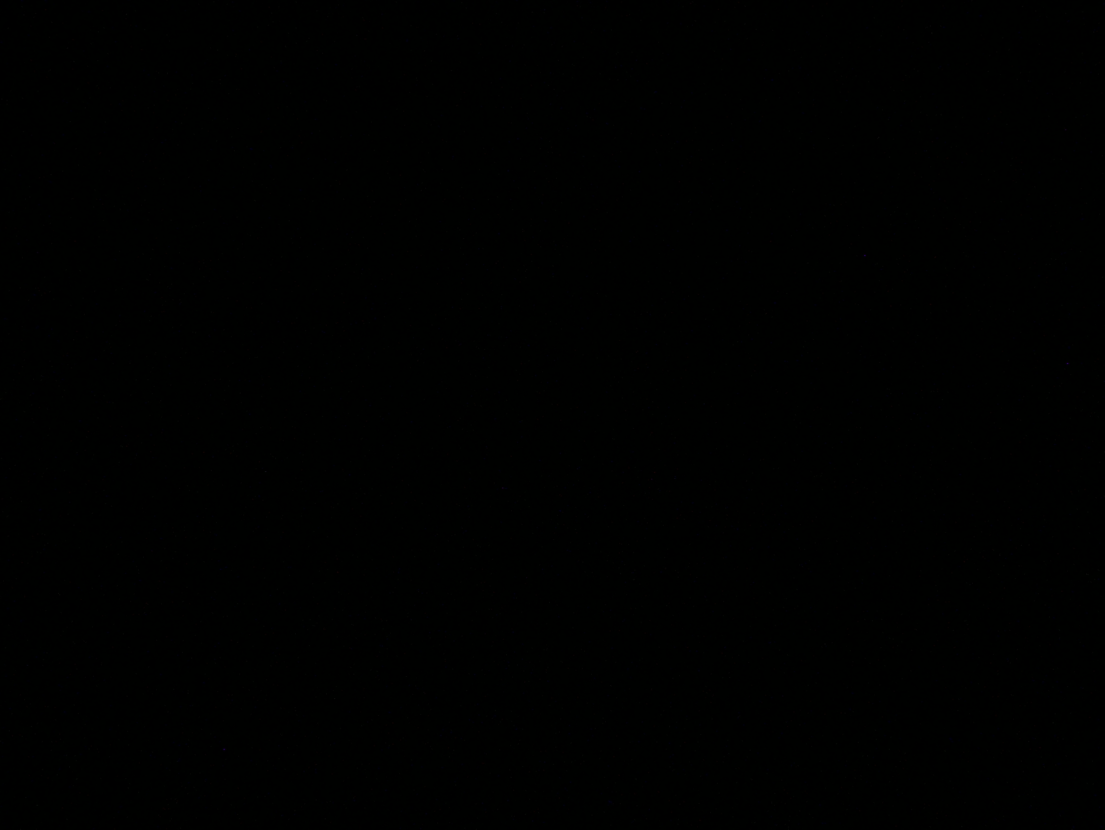

Darki w formacie JPEG nieco lepiej pokazują, z czym w praktyce przy długich ekspozycjach będzie musiał borykać się potencjalny użytkownik testowanego Lumiksa. Na wysokich czułościach poziom szumu jest znaczny, co oznacza, że jego negatywny wpływ na jakość obrazu będzie bardzo wyraźny.
