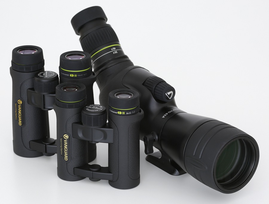

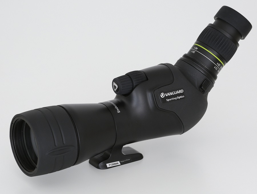

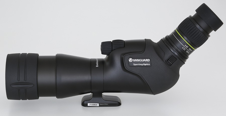

Rzućmy więc wstępnie okiem na lunetę Vanguard Endeavor HD 65A - kątowy model wyposażony w obiektyw o średnicy 65 mm i oparty o niskodyspersyjne szkło ED.
W pierwszym kontakcie luneta sprawia bardzo dobre wrażenie. Zgrabny, a jednocześnie solidny korpus wykonany z kompozytów magnezowych obito częściowo dobrej jakości gumą. Producent zapewnia, że korpus ten jest wodoodporny i wypełniony azotem.

Ów pierwszy rzut okaz wystarcza, aby stwierdzić, że luneta ma wszystko to co powinien mieć sprzęt dobrej klasy. Mamy więc solidny łącznik statywowy z możliwością obrotu lunety, pokrętło ostrości o dwóch przełożeniach, które pozwala na bardzo komfortową pracę nawet przy największym powiększeniu, a także gumowany i wysuwany odrośnik (osłonę przeciwsłoneczną).

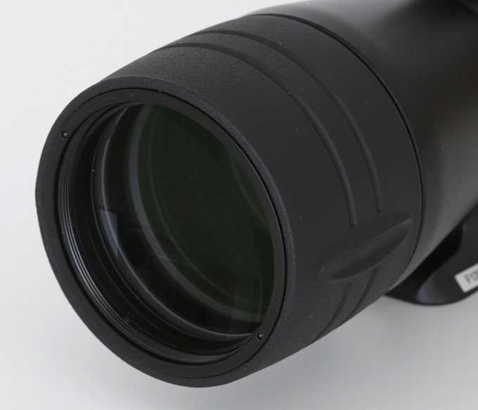

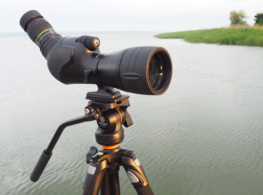

Uważniejsze przyjrzenie się lunecie pozwala zauważyć więcej pozytywów. Powłoki antyodbiciowe nie są intensywne i nawet oglądane pod dużym kątem nie odbijają dużo światła. Mają zabarwienie zielonkawe, gdy patrzymy prawie na wprost i przechodzą w kierunku żółci jeśli patrzymy na nie pod sporym kątem.

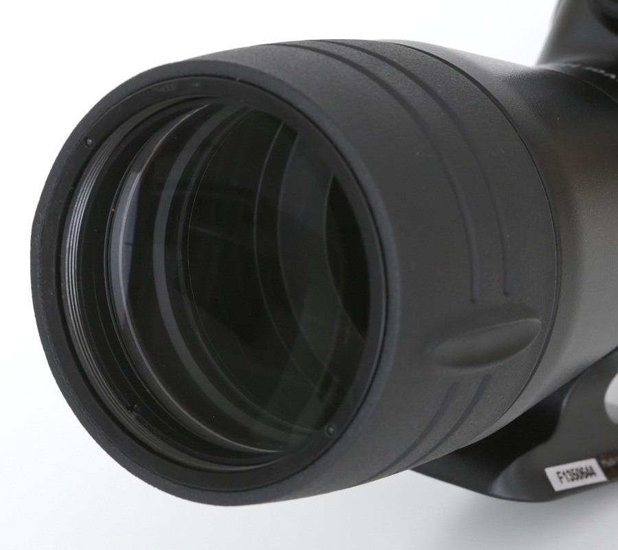

Rzut oka do wnętrza tubusu powoduje uśmiech na naszej twarzy. Luneta jest wręcz wzorowo wyczerniona i zmatowiona, a także wyposażona w ładne przysłony. Tutaj producent naprawdę przyłożył się i zrobił to co do niego należało. Na pochwałę zasługuje też świetna czystość wnętrza tubusu - nie znaleźliśmy tam żadnych drobinek pyłu czy kurzu.

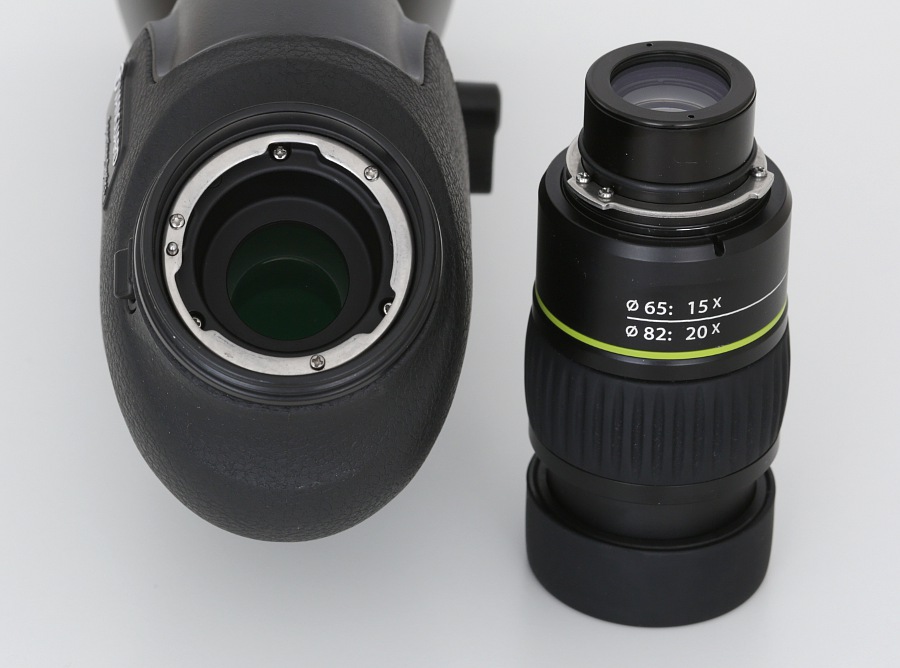

Jeśli chodzi o okular, to luneta jest sprzedawana w zestawie z modelem, który daje powiększenie od 15 do 45 razy i pole widzenia od 2.7 do 1.3 stopnia. Oznacza to zastosowanie klasycznego modelu o polu własnym zmieniającym się od około 40 do 60 stopni. To nic specjalnego w dzisiejszych czasach - wystarczy dodać, że tańsza konkurencja potrafi dawać w zestawie okular o polach 50-70 stopni.
Vanguard Endeavor HD 65A - pierwsze wrażenia - Pierwsze wrażenia
Owe 40 stopni przy 15x to niestety "dziurka od klucza" i tym bardziej doskwiera nam decyzja producenta o zastosowaniu własnego, bagnetowego mocowania okularów. Bardzo szkoda, że firma nie poszła śladem Pentaksa i nie zaoferowała otwartego standardu 1.25 cala, co umożliwiłoby szeroki wybór okularów. W tej sytuacji wyboru nie mamy - jesteśmy skazani na firmowy okular (skądinąd bardzo solidny) ale o dość przeciętnym polu widzenia.
Na obronę Vanguarda warto napisać, że okular jest dobrze wykonany, wyposażony w wygodny pierścień do zmiany ogniskowej, a także gumowaną, płynnie regulowaną i dobrze leżącą przy oku muszlę. Mamy też do czynienia z bardzo komfortowym odstępem źrenicy, który wraz z ogniskową zmienia się od 19 do 20 mm. Osoby noszące okulary nie powinny więc mieć najmniejszych problemów z użytkowaniem tej lunety.

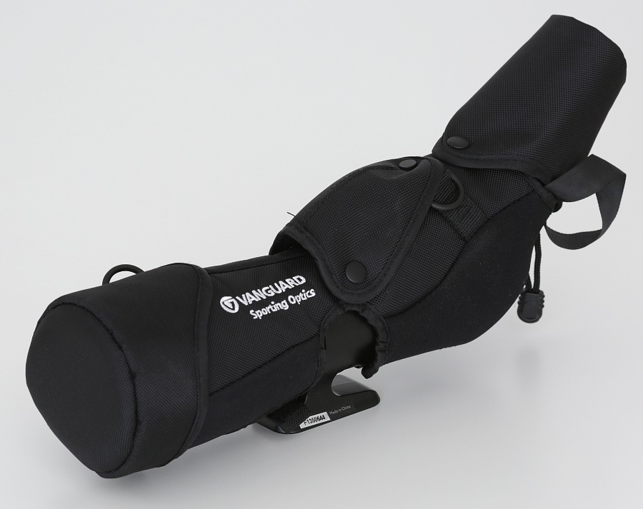

Oprócz okularu, który jest standardowym wyposażeniem lunety, firma oferuje nam dodatkowe akcesoria. Jednym z nich jest dołączany w zestawie ciekawy futerał. To w zasadzie cała seria połączonych ze sobą rzepami, suwakami i spinkami nakładek na poszczególne elementy lunety. Taki modułowy układ pozwala zakryć lunetę całkowicie, albo odkrywać tyle te części, do których chcemy mieć dostęp. Z drugiej strony nie zapewnia takiej szczelności jak jednolity futerał. Tyle, że całkowicie wodoodporna luneta, jaką jest Endeavor HD, wcale nie potrzebuje być zabezpieczana przed warunkami atmosferycznymi futerałem.

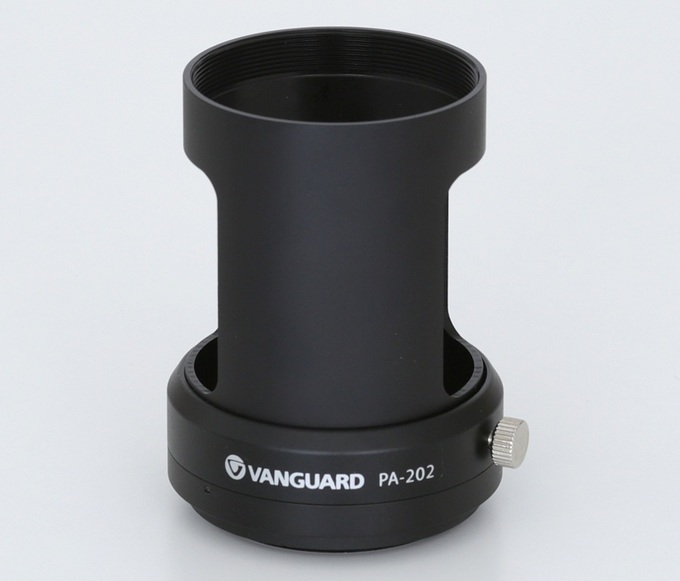

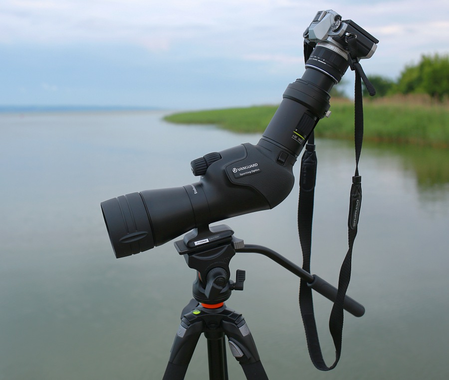

Dodatkowym akcesorium jest przejściówka do digiscopingu Vanguard PA-202. Umożliwia ona fotografowanie w projekcji okularowej. Nakręca się ją na gwint, który umieszczono na tubusie lunety (otacza on bagnet mocowania okularu). Z drugiej strony przejściówki mamy wąski pierścień. Gdy go wykręcimy do przejściówki możemy mocować obiektywy o średnicy filtra 58 mm. Wraz z wkręconym pierścieniem średnica na zmienia się do 52 mm.

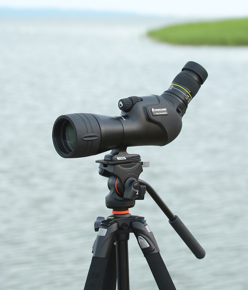

Krótki wyjazd w teren z Vanguardem Endeavorem HD 65A pozostawił nam sporo pozytywnych wrażeń. To niewielka, bardzo solidnie i dbale wykonana luneta z naprawdę dobrą optyką, która imponuje jasnym, dobrze skorygowanym i ostrym polem widzenia. Trochę zastrzeżeń mamy do korygowania aberracji chromatycznej, która jak na szkło ED przystało powinna być trochę mniejsza. Dużych powodów do narzekań jednak nie mamy, a pozostałe zalety dość skutecznie rekompensują tę wadę.
