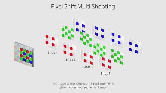

Każda z serii pojawiła się już w dwóch wersjach, natomiast najnowsza A7R to trzecia generacja bezlusterkowców tej grupy. Konstruktorzy Sony ponownie postawili na pozbawioną filtra antyaliasingowego 42-megapikselową matrycę BSI CMOS, w rozmiarze 35.9×24 mm. Opracowali jednak nową funkcję w tym systemie, zwaną Pixel Shift Multi Shooting. Jej działanie polega na wykorzystaniu ruchomego modułu matrycy, do wykonania czterech ekspozycji z przesunięciem o 1 sensel pomiędzy nimi. Dzięki temu każdy piksel zawiera pełne dane kolorów RGB i nie jest konieczna interpolacja brakujących danych. Podobne systemy stosuje już Pentax, Olympus, a ostatnio także Panasonic i Hasselblad.
