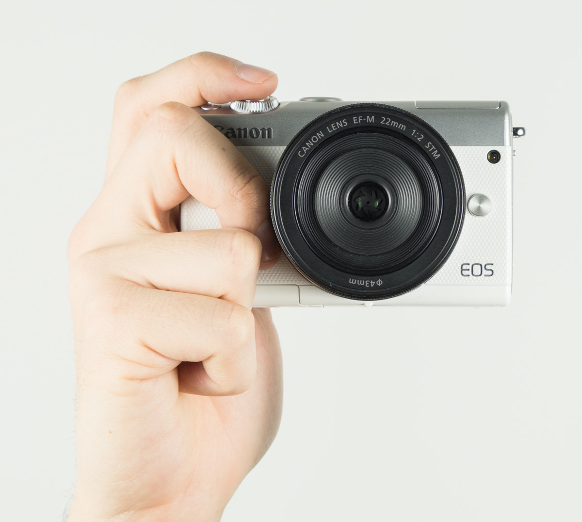

Ze względu na niewielkie rozmiary i brak jakiejkolwiek rękojeści, ergonomia EOS-a M100 pozostawia trochę do życzenia. Wprawdzie na tylnej ściance znajdziemy wypustkę na kciuk, zabrakło jednak gumowej okleiny na rękojeści. Zamiast tego mamy twarde i chropowate tworzywo, znacznie mniej funkcjonalne. Pozostaje jednak faktem, że z uwagi na kompaktowość M100, łatwo go schować do kieszeni kurtki (oczywiście z niewielkim obiektywem) lub niewielkiej torby.

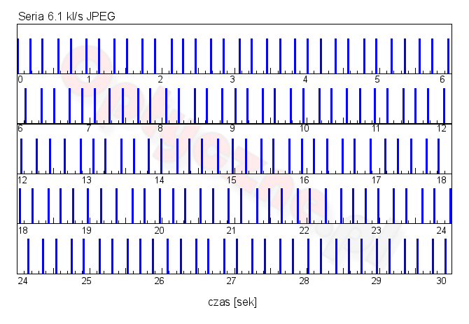

Canon EOS M100 oferuje tylko jeden tryb zdjęć seryjnych, według specyfikacji wykonywanych z szybkością 6.1 kl/s. Test wykonaliśmy z kartą SanDisk SDHC UHS-II Extreme PRO 16 GB 1867x, przy czułości wynoszącej 1600 ISO i czasie migawki ustawionym na 1/1000 sekundy. Zdjęcia w RAW zajmowały około 51.6 MB, a pliki JPEG LARGE FINE o rozdzielczości 6000×4000 pikseli około 16 MB. Dla trwającej 30 sekund serii szybkiej otrzymaliśmy następujące rezultaty:
  • 157 zdjęć JPEG (5.2 kl/s),
  • 45 zdjęć RAW (1.5 kl/s).
Przyjrzyjmy się teraz szczegółowym wynikom naszych pomiarów.
Canon EOS M100 - Użytkowanie i ergonomia
Aparat przekracza nieco 5 kl/s, ale do deklarowanych 6.1 kl/s jednak trochę brakuje. W każdym razie w przypadku JPEG-ów tempo 5 kl/s utrzymuje się przez całe 30 sekund, natomiast przy RAW-ach bufor zapełnia się po ok. 3 sekundach, a dalsze fotografowanie odbywa się w tempie ok. 1 kl/s.
Przy zapisie RAW, GX800 i X-A10 wypadają lepiej, bowiem pozwalają na wykonanie większej liczby zdjęć. Warto jednak zwrócić uwagę, że objętość pliku RAW z EOS-a M100 jest znacznie większa niż u konkurentów.

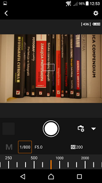

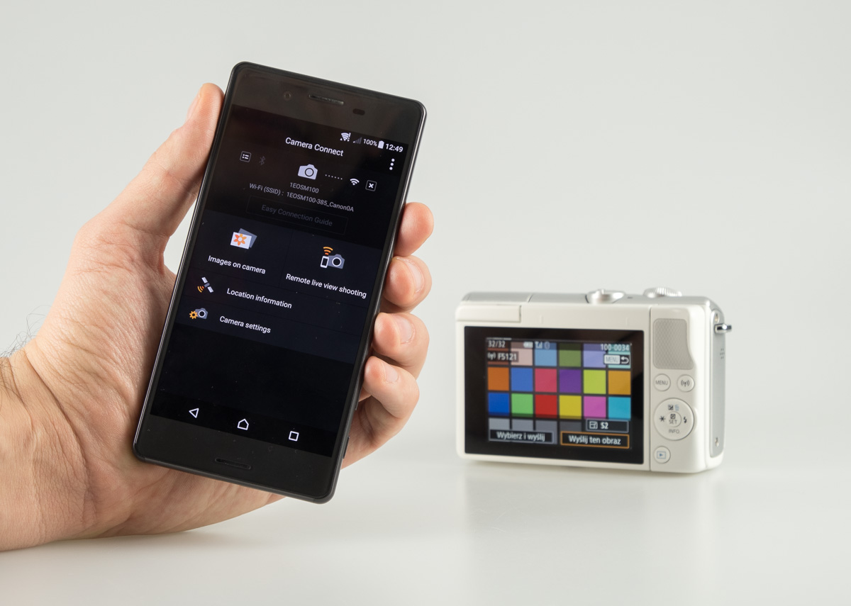

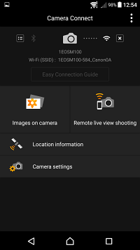

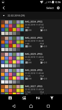

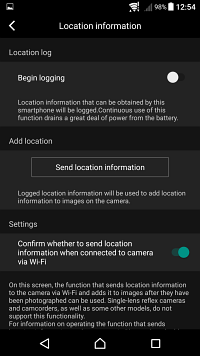

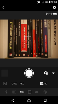

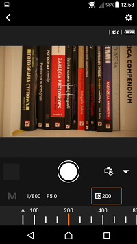

Do połączenia aparatu ze smartfonem konieczne jest zainstalowanie w telefonie aplikacji Camera Connect. Po dokonaniu połączenia aparatu i telefonu, w aplikacji wybieramy jeden z trybów: Images on camera, Remote live view shooting, Location information, Camera settings lub Bluetooth remote controller. Pierwszy służy oczywiście do przeglądania zdjęć zapisanych na karcie aparatu. Drugi natomiast umożliwia zdalne wyzwalanie migawki z poziomu telefonu. Na ekranie smartfona widzimy aktualny podgląd kadru, a dodatkowo możemy także wyświetlić informacje o ustawieniach fotografowania. Możliwości kontrolowania ustawień aparatu z poziomu samego telefonu są w pewnym stopniu ograniczone. Możemy zmieniać podstawowe parametry ekspozycji: czas migawki, wartość przysłony, czułość ISO oraz kompensację ekspozycji. Mamy możliwość wybrania trybu wyzwalania migawki (pojedyncze, seryjne, samowyzwalacz) oraz trybu obszaru AF (punktowy lub wykrywanie twarzy połączone ze śledzeniem). Ostrość ustawiana jest automatycznie po dotknięciu przycisku na ekranie, wcześniej należy wskazać palcem odpowiednie miejsce w kadrze. Wyzwolenia migawki dokonujemy odpowiednim przyciskiem. Wykonane zdjęcie możemy podejrzeć bezpośrednio w telefonie, również w powiększeniu. Tryb Location information umożliwia geotagowanie zdjęć dzięki informacjom o położeniu pochodzącym z odbiornika GPS smartfona. Opcja Camera Settings daje możliwość zmiany ustawień związanych z datą, godziną i strefą czasową.
Canon EOS M100 umożliwia dokonanie połączenia aparatu i smartfona za pośrednictwem Bluetooth. Niestety, nie udało nam się nawiązać komunikacji tą metodą. Teoretycznie ten tryb komunikacji pozwala na sparowanie smartfona i aparatu, co umożliwia następnie szybkie uruchomienie połączenia Wi-Fi w przypadku korzystania z dodatkowych opcji (przesyłanie zdjęć na telefon, zdalne sterowanie z podglądem na żywo).
Łączność Wi-Fi działa bez zarzutu. Jeśli posiadamy w smartfonie moduł NFC, do nawiązania połączenia wystarczy włączyć aplikację Camera Connect i zbliżyć urządzenia. Cały proces zajmuje ok. 15 sekund i nie zauważyliśmy problemów z połączeniem, czy przestojów w działaniu aplikacji. Drobne opóźnienia można zauważyć jedynie przy dotykowej zmianie punktów AF.

Funkcjonalność modułu Wi-Fi testowaliśmy korzystając ze smartfona Sony Xperia X, udostępnionego przez firmę Sony.

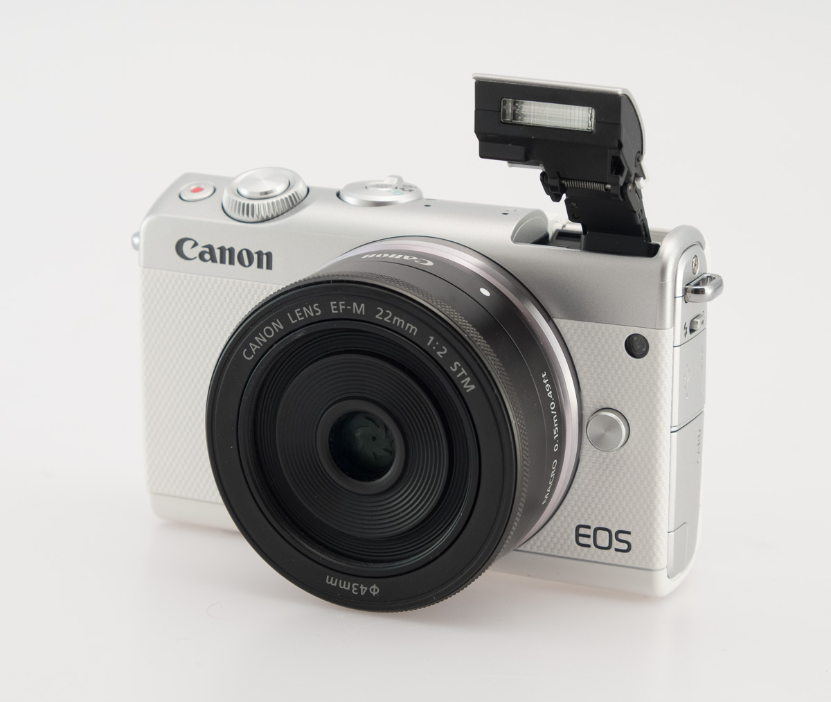

W EOS-ie M100 zastosowano wbudowaną lampę błyskową, której liczba przewodnia wynosi 5 (dla ISO 100). Regulacji mocy błysku można dokonywać w zakresie ±2 EV ze skokiem 1/3. Czas synchronizacji błysku wynosi 1/200 s. Tryby pracy lampy błyskowej przedstawiają się następująco:

W EOS-ie M100 nie znajdziemy niestety gorącej stopki, pozwalającej podłączyć zewnęntrzną lampę błyskową, czy wyzwalacz. Jedynym sposobem wyzwolenia np. lamp studyjnych jest ustawienie lampy w tryb manualny i wykorzystanie fotoceli.

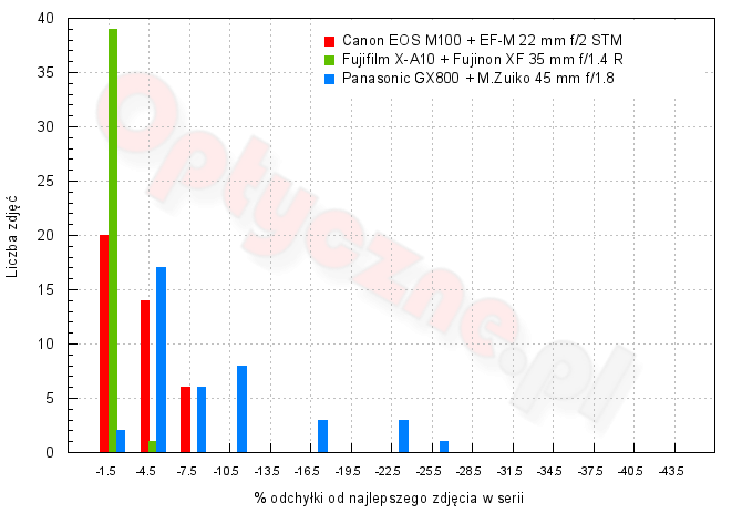

Standardowo w teście autofokusa wykonujemy serię 40 zdjęć. Na zastosowanym obiektywie ustawiamy przysłonę f/2.8 i fotografujemy tablicę rozdzielczości, każdorazowo przeogniskowując obiektyw. Wyniki przedstawiamy w postaci histogramu, który prezentuje procentowe wartości odchyłek od najlepszego pomiaru MTF50 w serii.
Osiągi autofokusa trudno uznać za słabe, mimo że większość prób przypadła na drugi przedział odchyłek. Maksymalne odchyłki nie przekraczają 15%, czego nie można powiedzieć o Panasoniku. Najlepiej wypadł natomiast aparat Fujifilm.
Spójrzmy teraz na wyniki testu w świetle żarowym.
X-A10 zdeklasował rywali. EOS M100 wypadł dobrze, bowiem 50% zdjęć jest trafionych w punkt, a wszystkie wyniki mieszczą się w trzech przedziałach odchyłek.
