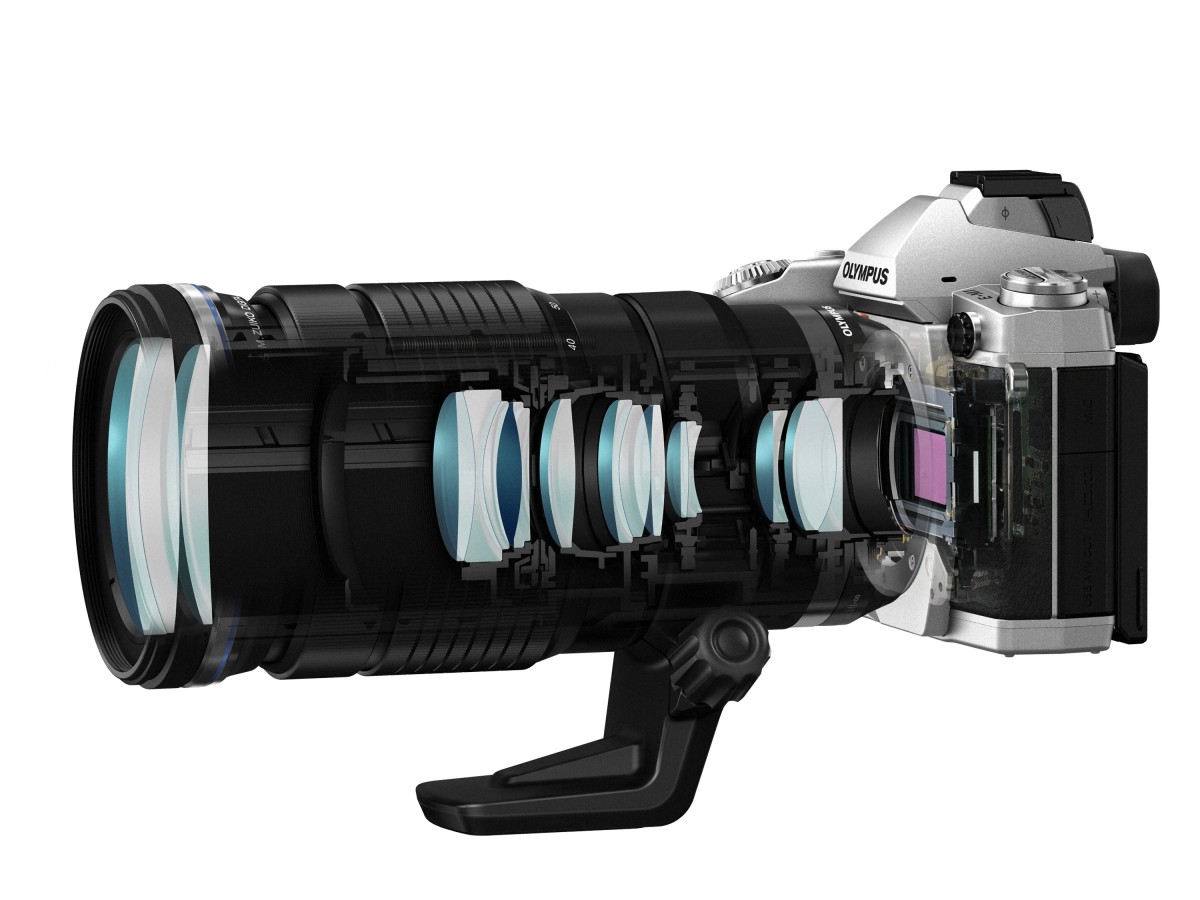

Olympus M.Zuiko Digital 40–150 mm f/2.8 ED PRO to odpowiednik pełnoklatkowego obiektywu o zakresie ogniskowych 80–300 mm. Tak naprawdę, ani na pełnej klatce, ani w systemach bezlusterkowych nie ma bezpośrednego konkurenta o bardzo podobnych parametrach. Trudno go więc zestawić z innymi obiektywami i bezpośrednio porównać.

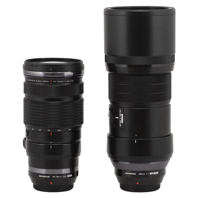

Na poniższym zdjęciu stoi on obok innego obiektywu z serii PRO, czyli modelu M.Zuiko Digital 300 mm f/4.0 ED IS PRO.

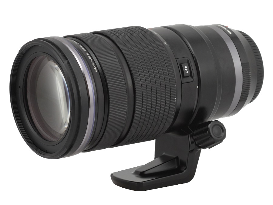

Testowany obiektyw rozpoczyna się metalowym bagnetem, który otacza styki zatopione w czarnym metalowym pierścieniu, na którym umieszczono napis „MADE IN CHINA”. Tylna soczewka jest nieruchoma, ma średnicę około 23 mm i otoczono ją czarnym oraz rozsądnie zmatowionym tubusem. Jest ona schowana we wnętrzu konstrukcji na głębokości około 1.5 cm.
Olympus M.Zuiko Digital 40-150 mm f/2.8 ED PRO - Budowa i jakość wykonania
Właściwy korpus jest metalowy i zaczyna się nieruchomym i poszerzającym się pierścieniem, na którym znajdziemy nazwę, parametry, numer seryjny obiektywu oraz czerwoną kropkę ułatwiającą mocowanie obiektywu do aparatu. Znajdziemy tam też napis „SPLASH PROOF”, który informuje nas o bryzgoszczelności instrumentu, a także informację o zakresie ustawiania ostrości (0.7m/2.3ft–∞). Kolejny element obudowy to dwa gładkie pierścienie – jeden koloru tytanu, drugi czarny.

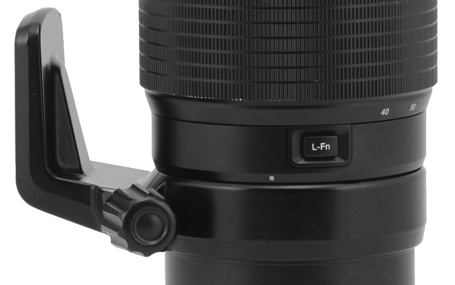

Następna część obudowy służy do mocowania bardzo solidnego i także metalowego łącznika statywowego. Oczywiście łącznik ten możemy zdjąć. Idąc dalej natrafimy na jeszcze jeden gładki, czarny pierścień, tylko że tym razem zawiera on przycisk funkcyjny L-Fn, który jest programowalny z poziomu korpusu aparatu. Kolejny element to spory, mający szerokość 39 mm i jednocześnie karbowany pierścień do zmiany ogniskowej. Zawiera on znaczniki dla wartości 40, 50, 70, 100 i 150 mm. Pracuje on płynnie, równo i z należytym oporem.

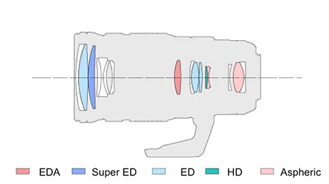

Jeśli chodzi o konstrukcję optyczną, składa się na nią 16 soczewek ustawionych w 10 grupach. Nie pożałowano elementów specjalnych, bo mamy do czynienia z trzema soczewkami niskodyspersyjnymi ED, jedną ze szkła Super ED, dwoma elementami asferycznymi, jednym HD i jednym EDA (soczewka asferyczna o wyjątkowo niskiej dyspersji). Wewnątrz znajdziemy jeszcze kołową przysłonę o dziewięciu listkach, którą możemy domknąć maksymalnie do wartości f/22.

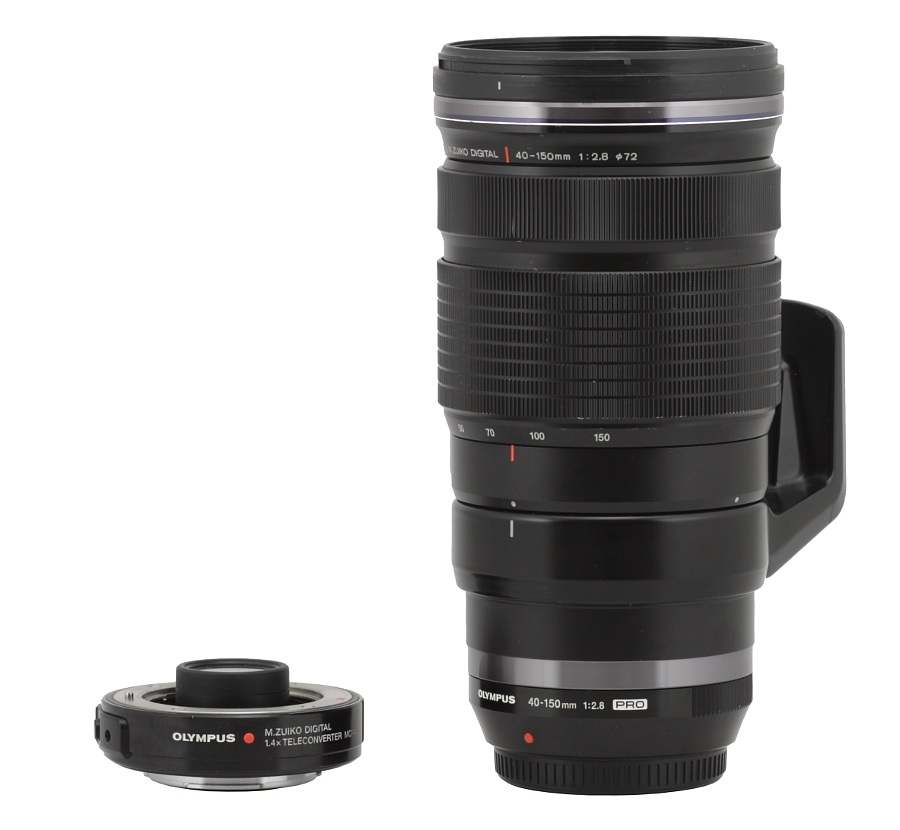

Oprócz dekielków mamy jeszcze do dyspozycji solidny łącznik statywowy, wysuwaną osłonę przeciwsłoneczną oraz futerał. Warto też nadmienić, że obiektyw jest często oferowany od razu w zestawie z telekonwerterem MC-14 w cenie niespełna 7000 zł.
