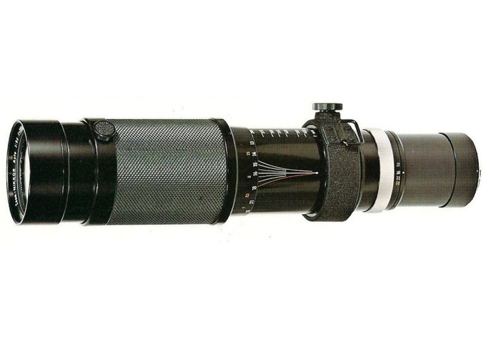

Reporterski Zoom-Nikkor 85-250/4-4.5 był protoplastą wszystkich długich zoomów rodem z Nippon Kogaku i później Nikona.

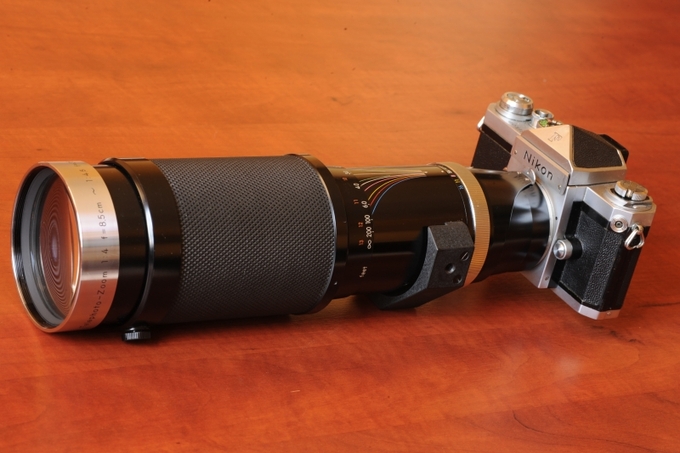

Zoom-Nikkor 200-600/9.5 w drugiej wersji, już ze stałym otworem względnym. Wersję tę można rozpoznać po pierścieniu zooma/ostrości typu „diamond ring”, czarnym gwincie filtra i chromowanym pierścieniu przysłon.
Po zapoznaniu się z danymi technicznymi, w oczy rzucają się dwie cechy – zupełnie niezwykły zakres ogniskowych jak na początek lat 60-tych oraz mizerny otwór względny. Obiektyw ten w pewnym sensie miał być uzupełnieniem dla debiutującego także w roku 1961 Reflex-Nikkora 50 cm f/5: Pierwszy to zoom a drugi „stałka”; pierwszy długi i cienki a drugi gruby i krótki; pierwszy z klasycznymi obrazami pozaogniskowymi a drugi dający charakterystyczne pierścienie. Ci, którym nie odpowiadał ani ciemny zoom ani jasny i poręczny obiektyw zwierciadlany, nadal mogli fotografować teleobiektywami przeznaczonymi do aparatów dalmierzowych, montowanych do Nikona F przez adapter „N-F”. Tu do dyspozycji były takie perełki jak Nikkor-Q 35 cm f/4 i Nikkor-T 50 cm f/5. Gdy zaś ogniskowa 500 mm okazywała się za krótka, od roku 1964 do dyspozycji były długoogniskowe obiektywy modułowe 400/4.5, 600/5,6, 800/8 i 1200/11.

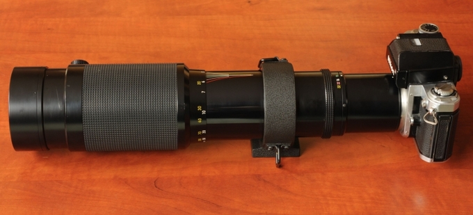

Pierwsze trzy wersje zooma 200-600 miały pierścień przysłon umieszczony daleko od korpusu i nie łączyły się ze światłomierzem ani w standardzie non-AI (przez widełki) ani AI (przez wycięcie na pierścieniu przysłon).
Od strony optycznej obiektyw zaprojektowano jako stosunkowo prosty układ, złożony z 13 soczewek w 7 grupach. Ustawianie ostrości (jakże nie lubię słowa: „ostrzenie”….) oraz zmiana ogniskowej odbywały się za pomocą tego samego, dużego i wygodnego pierścienia. Wyposażono go w śrubę umożliwiającą zablokowanie pierścienia dla wybranej kombinacji ogniskowa/odległość, co mogło być przydatne podczas fotografowania wybranego motywu ze stałej odległości i w ustalonym, niezmiennym kadrze. Za ustawienie ostrości – podobnie jak miało to miejsce we wszystkich tele-zoomach Nikona aż do roku 2003 – odpowiadał ruch pierwszych grup i bohater tego tekstu umożliwiał uzyskanie ostrych zdjęć z odległości zaledwie 4 metrów. Aby nieco podnieść jego uniwersalność, obiektyw sprzedawany był z zaprojektowaną specjalnie dla niego soczewką nasadkową, mocowaną w gwincie filtrów i pozwalająca ogniskować od nieco mniej bolesnych 2.3 metrów.

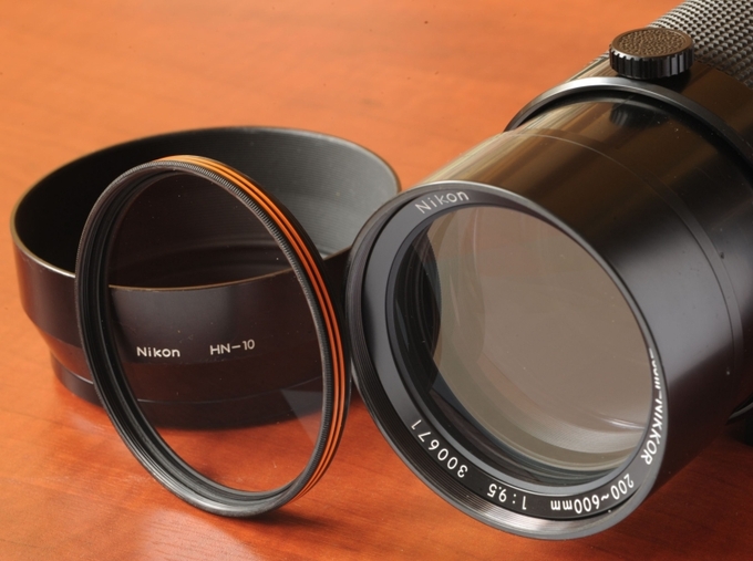

Aby zlikwidować niedogodność związaną z dużą wartością minimalnej odległości ogniskowania, obiektyw dostarczany był ze specjalną soczewką, skracającą minimalny dystans ostrości. Osłona przeciwsłoneczna była również dostarczana z obiektywem.

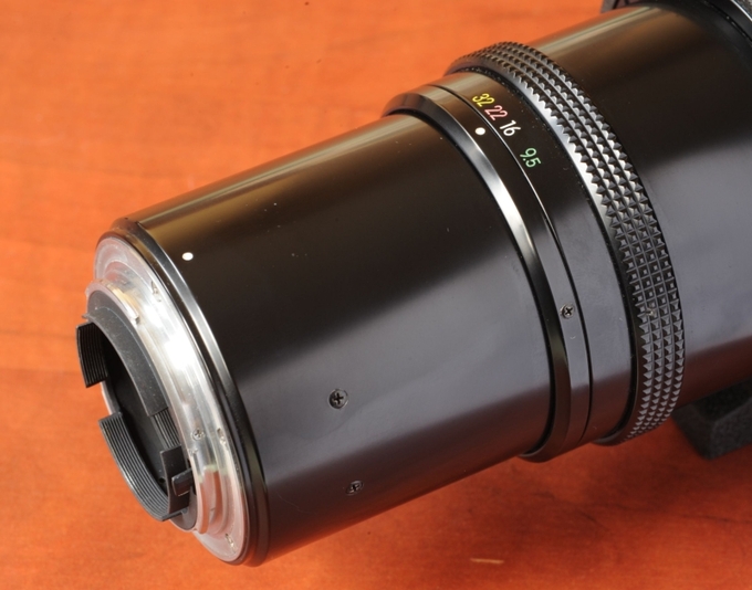

Obiektyw wyposażony został w automatyczną przysłonę irysową złożoną z sześciu tylko segmentów, która mogła być przymykana do wartości aż f/32. Niestety nie przewidziano możliwości połączenia pierścienia przesłon ze światłomierzem – pierścień przysłon umieszczono mniej więcej w połowie długości tubusu obiektywu i ekspozycję należało mierzyć po przymknięciu przysłony do wartości roboczej. W praktyce nie było to aż takim poważnym problemem, gdyż dość szybko okazało się, iż obiektyw najlepiej spisuje się na pełnym otworze przysłony, gdy dyfrakcja nie ma jeszcze silnego wpływu na spadek ostrości obrazu. Obowiązkowym wyposażeniem Zoom-Nikkora 200-600 mm był oczywiście pierścień mocowania statywowego, gdyż był to obiektyw przeznaczony stricte do powolnego, precyzyjnego fotografowania ze statywu. O mobilności można było zapomnieć tuż po pierwszym wyjęciu obiektywu z opakowania – mierzył on ni mniej ni więcej, tylko (a może aż…?) 490 mm długości. Obiektyw w żadnej z licznych wersji nie był wyposażony w szkło ED, więc jego osiągi pod względem ostrości czy kontrastu niestety nie rzucają na kolana. Większość współczesnych użytkowników z pewnością określiłoby ten obiektyw co najwyżej jako „zadowalający”.

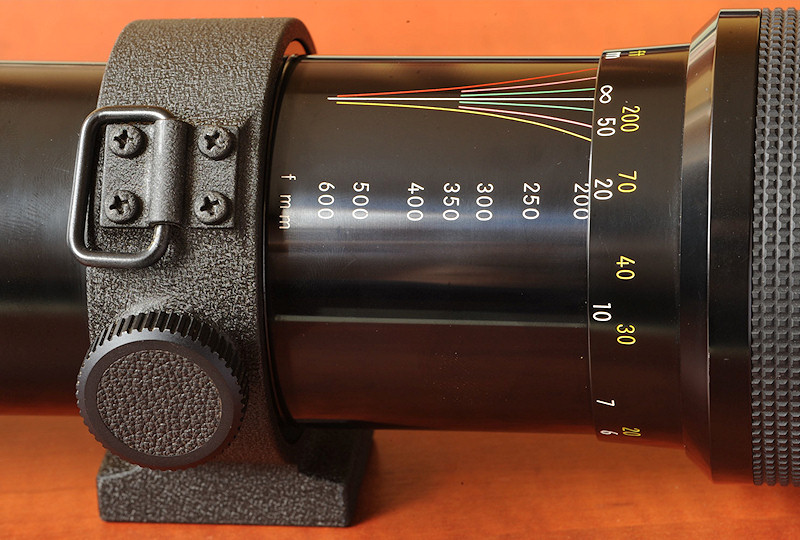

Skala zmiany ogniskowej jest dość „ciasna” a przez to zmiana ogniskowej może być bardzo szybka. Uwagę zwraca bardzo czytelna skala głębi ostrości i solidne mocowanie statywowe z możliwością blokady obrotu śrubą.

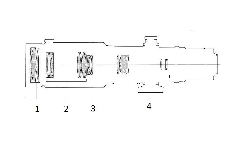

W chwili swojego powstania, Zoom-Nikkor 200-600/9.5 był najbardziej zaawansowanym obiektywem wymiennym na świecie. Grupa „1” porusza się by ustawiać ostrość, grupa „2” to wariator, grupa „3” to kompensator, grupa „4” to obiektyw właściwy. Szczegóły w tekście.

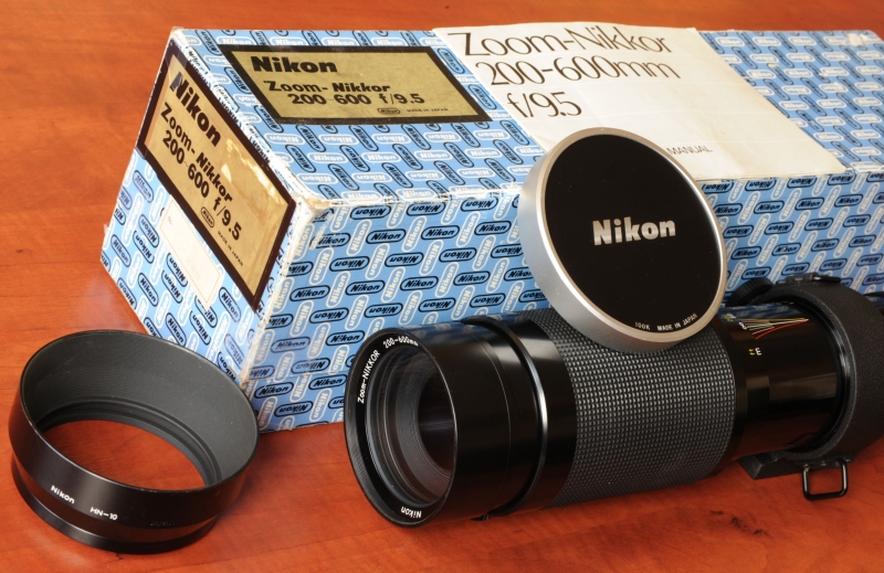

Kto szuka, ten znajdzie: Niemal nieużywany Zoom-Nikkor 200-600/9,5 wraz z osłoną, soczewką makro, instrukcją obsługi i oryginalnym pudełkiem.

Układ optyczny oparty był na tej samej koncepcji: 18 soczewek w 11 grupach podzielono na 4 zespoły: przedni zespół odpowiedzialny jest za ustawianie ostrości, drugi zespół to tak zwany wariator, odpowiedzialny za zmianę ogniskowej, trzeci to korektor, który jak sama nazwa wskazuje, koryguje zmiany położenia płaszczyzny ostrości wynikłe z ruchu wariatora. Wymienione trzy przednie grupy uważać można za zmiennoogniskowy konwerter „dokręcony” przed zwykłym obiektywem. Czwarty zespół, umieszczony za przysłoną i najbardziej złożony optycznie, to nic innego jak obiektyw stałoogniskowy trwale zogniskowany na nieskończoność, którego ogniskowa jest zmieniana przez ruch umieszczonego z przodu wariatora.

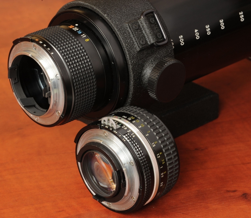

O ogromie zooma 180-600 świadczy porównanie do standardowego Nikkora 50/1.4. Stojąca po prawej stronie jasna „stałka” jest tej samej wielkości co…pierścień przysłon w 180-600!
