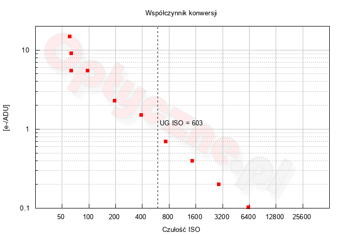

Współczynnik konwersji i wzmocnienie jednostkowe
Poniżej przedstawiamy współczynnik konwersji (ang. conversion gain) matrycy wyznaczony dla różnych nastaw ISO. Parametr ten definiuje liczbę elektronów przypadających na jednostkę kwantyzacji przetwornika ADC (tzw. ADU, ang. ADC unit) . Analiza tych danych pozwala określić tzw. wzmocnienie jednostkowe, czyli cechę charakterystyczną każdej matrycy definiującą czułość, dla której współczynnik konwersji jest równy 1 – to znaczy wartość z przetwornika ADC pokazuje wprost liczbę przetworzonych elektronów.
Współczynnik konwersji wyznaczyliśmy w oparciu o serię zdjęć tablicy Kodak Q-14. Pomiarów dokonaliśmy na surowych plikach przekonwertowanych uprzednio do 48-bitowych TIFF-ów bez demozaikowania. Dane na wykresie zostały zaprezentowane w punktach odpowiadających realnym czułościom matrycy, a wyniki odwzorowują średnią wartość z wszystkich grup senseli.
Panasonic Lumix DC-TZ200 - Właściwości matrycy
Dla najniższej fizycznej czułości na jedną jednostkę kwantyzacji przetwornika ADC przypada 9 elektronów. Przy 12-bitowym przetworniku i ograniczeniu poziomem saturacji daje to pojemność studni potencjałów (ang. full well capacity) na poziomie 37 ke–. Taki wynik należy uznać za całkiem dobry.
Z wykresu odczytać możemy, że punkt wzmocnienia jednostkowego wypada dla ISO 603 (czyli niewiele poniżej wartości dla nastawy aparatu ISO 1600). Wyższe czułości są zatem całkowicie sztucznie wytwarzane na drodze programowej (na jedną jednostkę kwantyzacji przypada „ułamek” niepodzielnego fotonu), w związku z czym nie ma żadnego zysku ze stosowania takiej obróbki w aparacie. Dokładnie takie same wyniki uzyskamy, fotografując na niższej czułości i w komputerze odpowiednio zwiększając ekspozycję. Innymi słowy, czułości wyższe od nastawy ISO 1600 są użyteczne jedynie dla tych użytkowników, którzy nie poddają zdjęć komputerowej obróbce.

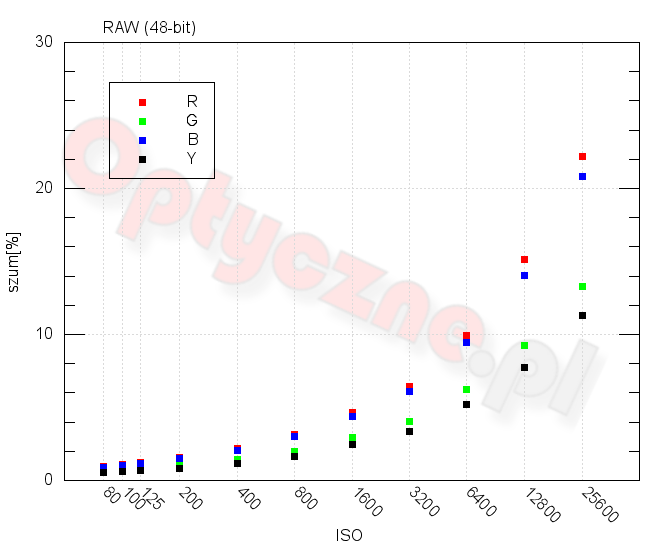

Szum całkowity
Pomiar szumów matrycy wykonujemy na zdjęciach tablicy Kodak Q-14, korzystając z programu Imatest. Poniżej prezentujemy uzyskane przez nas wyniki.
Powyższe wykresy nie dają nam żadnych powodów do niepokoju – szum wraz z czułościami rośnie wykładniczo. Jego poziom jest zbliżony do innych 1-calowych 20-megapikselowych sensorów.

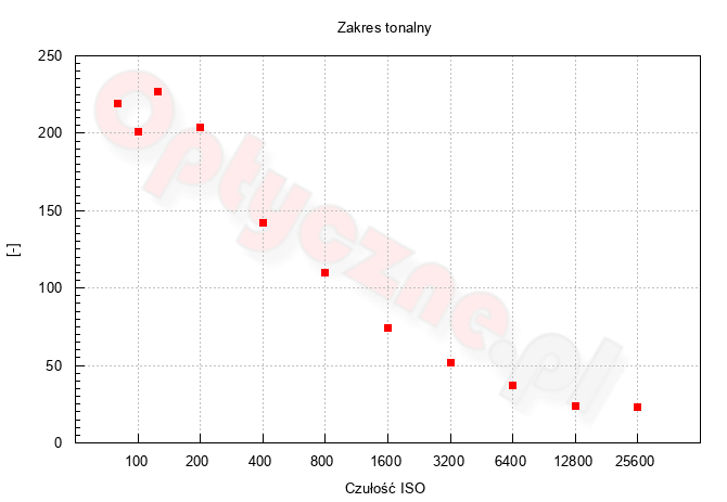

Zakres tonalny
Zakres tonalny, będący miarą liczby rozróżnianych przejść tonalnych pomiędzy skrajnymi wartościami czerni i bieli, mówi nam, jak bardzo szum redukuje jakość zdjęcia, powodując posteryzację.
Zakres tonalny wyznaczyliśmy w oparciu o serię zdjęć tablicy Kodak Q-14. Pomiarów dokonaliśmy na surowych plikach przekonwertowanych uprzednio do 48-bitowych TIFF-ów bez demozaikowania.
Dla ISO 125 liczba tonów wynosi 227, czyli dostajemy 7.9-bitowy zapis danych. To nie najgorszy wynik dający gwarancję wizualnie gładkich przejść tonalnych, bez widocznej posteryzacji.

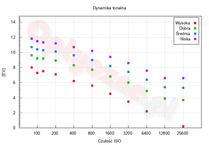

Dynamika tonalna
Dynamikę tonalną wyznaczyliśmy w oparciu o serię zdjęć tablicy Kodak Q-13. Pomiarów wykonaliśmy na surowych plikach przekonwertowanych uprzednio do 48-bitowych TIFF-ów bez demozaikowania. Na wykresie przedstawiamy wartości zakresu tonalnego dla wysokiej, dobrej, średniej i niskiej jakości obrazu. Odpowiada to stosunkom sygnału do szumu na poziomie 10, 4, 2 i 1.
Przedstawiony wykres pokazuje, że od ISO 125 do ISO 6400 zachowanie matrycy jest fizyczne (obserwujemy naturalny spadek dynamiki) i trudno mieć do tych wyników uwagi. Dla najwyższego kryterium jakości, czyli RMS = 10, aparat TZ200 osiąga wartości dynamiki tonalnej 7.5 EV przy czułości ISO 125. Jest to stosunkowo dobry wynik, choć gorszy, niż osiągnął poprzednik (8.1 EV). Gdy akceptujemy niższe progi jakości, okazuje się, że przy wykorzystaniu najniższej dostępnej czułości dysponujemy praktycznie całym zakresem pracy 12-bitowego przetwornika.

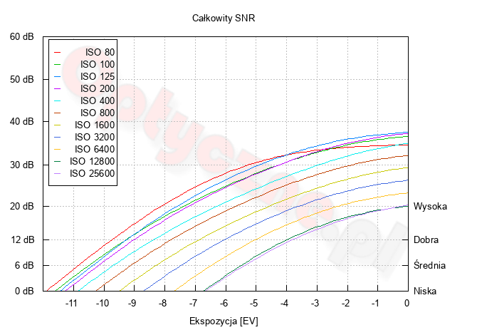

Poniżej przedstawiamy pełne wykresy SNR wygenerowanie na podstawie wykonanych pomiarów dla wszystkich czułości aparatu:
0 na osi OX oznacza maksymalną wartość, którą aparat może zapisać w pliku RAW. Na prawej osi OY oznaczyliśmy miejsca dla kryteriów SNR= 10, 4, 2 i 1. Przy pomocy tego wykresu każdy może oszacować dostępną dynamikę dla wybranej przez siebie minimalnej użytecznej jakości. Wystarczy poprowadzić poziomą linię wzdłuż wybranego kryterium i odczytać wartość na osi OX, dla której linia ta przecina się z wykresem dla odpowiedniej czułości. Gdy np. uznamy za kryterium minimalnej użytecznej jakości 12 dB dla ISO 1600, widzimy, że dynamika sięga wartości 7 EV. Aby zobrazować praktyczny aspekt dynamiki tonalnej, jaki oferuje aparat, wykonaliśmy zdjęcia scenki testowej przy czułości odpowiednio ISO 125 i ISO 1600. Fotografie zostały zrobione w formacie RAW, wywołane do 48-bitowych TIFF-ów i skorygowane o +4 EV i −4 EV w programie Adobe Lightroom.
