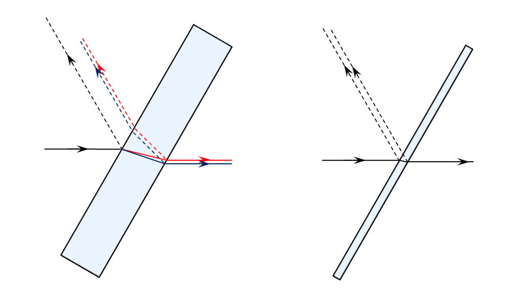

Pierwszym powodem jest dwojenie promieni odbitych oraz przesunięcie promieni przechodzących. Problem jest zilustrowany poniżej.
W przypadku grubego zwierciadła promienie przechodzące są przesunięte o wielkość zależną od kąta padania, współczynnika załamania płytki oraz jej grubości. Co więcej, promienie fioletowe i niebieskie będą przesunięte bardziej niż promienie czerwone, co wynika z dyspersji współczynnika załamania płytki. Promienie odbite z kolei są używane do pomiaru światła, ustawiania ostrości oraz podglądu. Nawet zastosowanie dobrych warstw przeciwodbiciowych na drugiej powierzchni płytki nie wyeliminuje resztkowego odbicia, a co za tym idzie, drugiego obrazu. Jeżeli czujnik AF mierzy fazę na przedmiocie o słabym kontraście a w obrazie resztkowym znajdzie się ostra i kontrastowa krawędź, hipotetycznie może dojść do sytuacji w której ostrość zostanie całkiem błędnie ustawiona.
