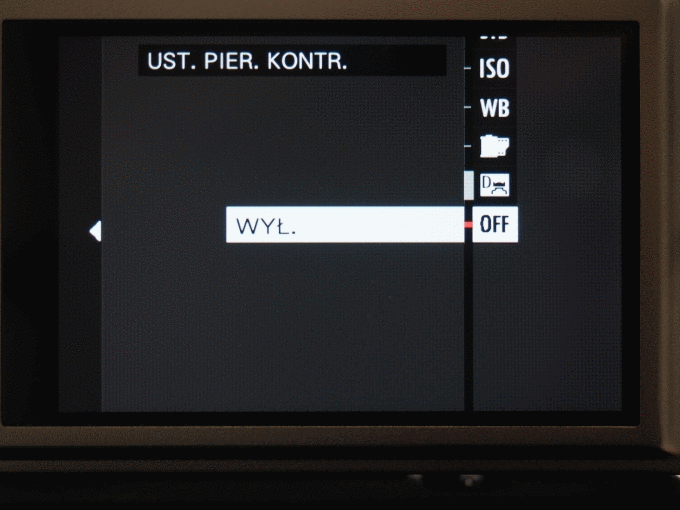

Ważnym elementem sterującym jest jeszcze pierścień na obiektywie. Przy aktywnym autofokusie przejmuje on rolę sterowania ISO, natomiast przy ostrości manualnej za jego pomocą odbywa się właśnie wyostrzanie. Warto zaznaczyć, że ma on przełożenie elektroniczne. Jego funkcję możemy wybrać w menu pomiędzy: domyślne (dostosowane do konkretnego trybu fotografowania), balans bieli, ISO, symulacja filmu, cyfrowy konwerter tele, brak.

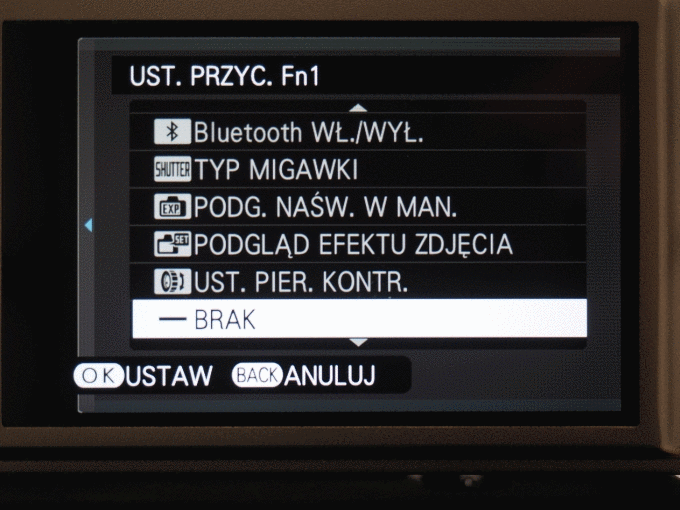

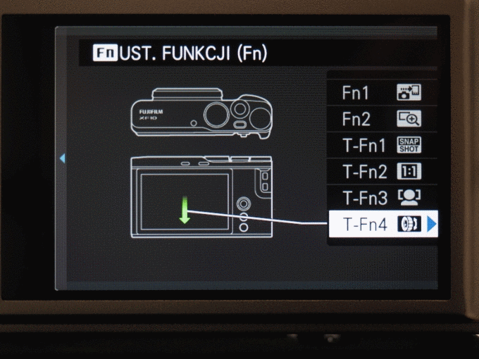

Względem XF10, zmniejszyły się możliwości konfiuracyjne aparatu. Zaprogramować możemy tylko dwa fizyczne przyciski (Fn u góry oraz nieoznaczony przycisk na wypustce na kciuk), a także 4 gesty – no i, w ograniczony sposób, pokrętło na obiektywie. Niestety, żadnych funkcji nie przypiszemy kierunkom dżojstika.

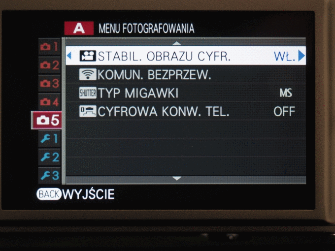

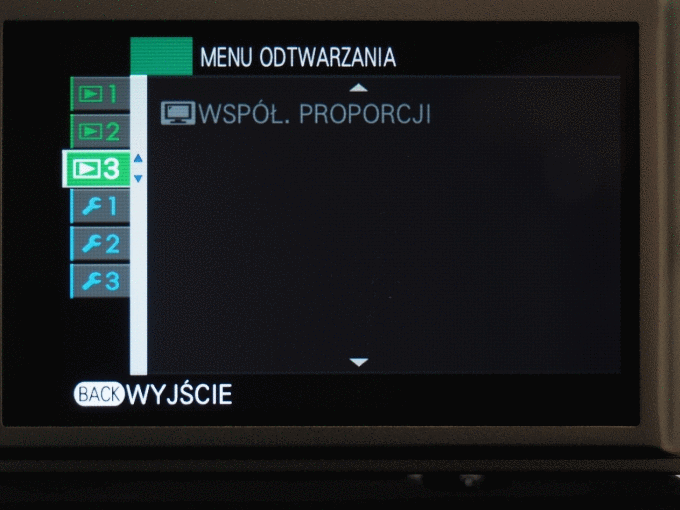

Menu
XF10 posiada menu starszego typu, a więc takie, jakie znalazło się w między innymi X70. Menu aparatu zostało podzielone na dwie kategorie. Pierwsza z nich dotyczy fotografowania bądź odtwarzania, w zależności od trybu pracy. Druga kategoria natomiast zawiera ustawienia aparatu.

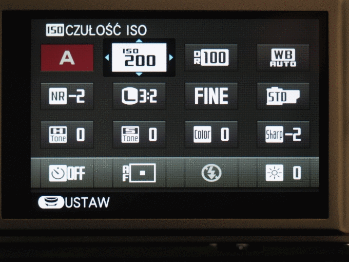

Ważną i docenianą przez fotografów cechą aparatu jest dostępność menu podręcznego. W wypadku aparatów serii X przejdziemy do niego korzystając z klawisza Q. Niestety, nie możemy go obsługiwać dotykowo. Menu to możemy konfigurować, przypisując opcje wszystkim 16 elementom.

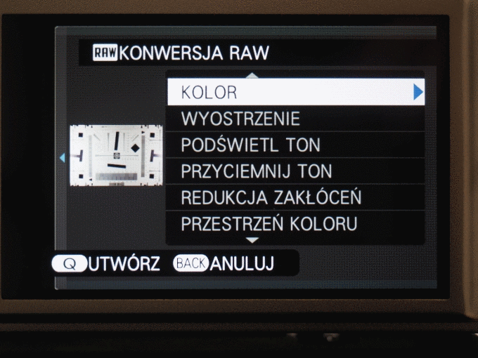

Możemy też uruchomić pokaz slajdów, czy przeglądać wykonane panoramy. Każde wyświetlone zdjęcie możemy przekadrować, obrócić, zmienić jego rozmiar, a w wypadku plików RAW także wywołać je do pliku JPEG.

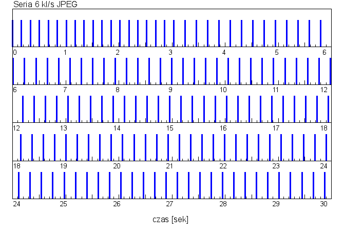

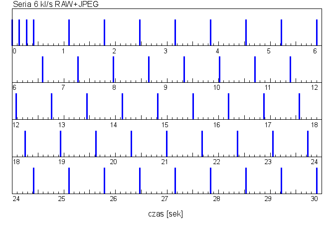

Pomiary wykonaliśmy rejestrując na czułości ISO 1600 i czasie 1/1000 sprzypadkowy wzór, korzystając z karty Sandisk Extreme Pro UHS-I 633×95MB/s. Testowe obrazy jako pliki JPEG (wysokiej jakości) mają rozmiar 8.5 MB, natomiast zapisane w formacie RAF zajmują 40.7 MB na karcie. Wyniki testów zaprezentowane są w formie poniższych wykresów.

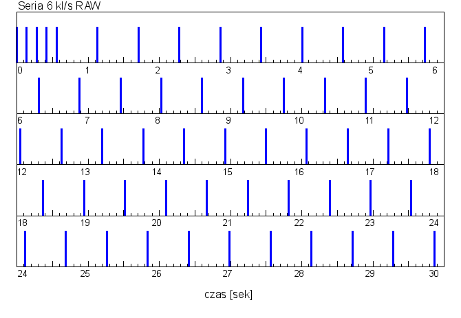

Fotografując jedynie w JPEG-ach, maksymalną prędkością będziemy cieszyć się przez 19 klatek. Następnie prędkość serii spadnie do prawie 5 kl/s i taka pozostanie do końca 30-sekundowej serii.
Wybierając RAW-y lub RAW+JPEG, maksymalna prędkość (ok. 6 kl/s) trwa przez zaledwie 6 zdjęć. Następnie spada ona do 1.7 kl/s (w przypadku RAW) oraz 1.5 kl/s (w przypadku RAW+JPEG).

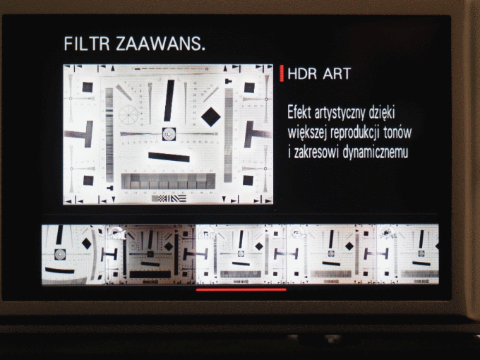

Programy kreatywne
Aparat XF10 dysponuje zestawem kilku filtrów cyfrowych:- aparat zabawka,
- miniatura,
- kolor pop,
- wysoka tonacja,
- niska tonacja,
- dynamiczny ton,
- obraz miękki,
- kolor częściowy,
- czerwony,
- pomarańczowy,
- żółty,
- zielony,
- niebieski,
- fioletowy.
