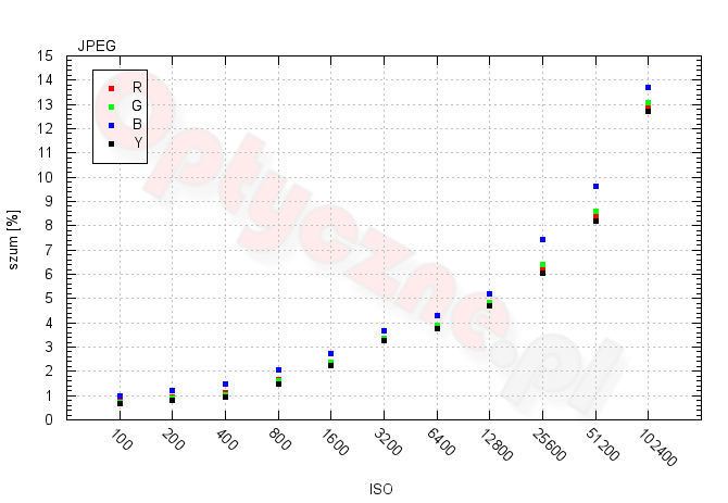

Tradycyjnie, na początku tego rozdziału prezentujemy wyniki pomiaru poziomu szumu na zdjęciach tablicy Kodaka Q-14, zapisanych w formacie JPEG. Patrząc na poniższy wykres trudno mówić o fizycznym zachowaniu, bowiem widać w nim wiele załamań, a wartości poszczególnych składowych niewiele się różnią. Nie ma zatem wątpliwości, opcja pozwalająca wyłączyć odszumianie na wysokich czułościach wprowadza w błąd.

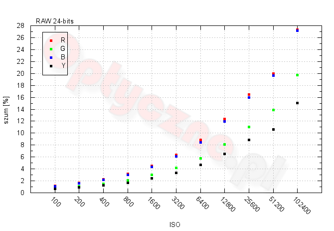

Sprawdźmy teraz, co do aktualnego obrazu sytuacji wniosą konkretne liczby. Wyniki pomiarów poziomu szumu na surowych zdjęciach tablicy Kodaka Q-14, przekonwertowanych wcześniej do 24-bitowych TIFF-ów prezentujemy poniżej.
Sony A6400 - Szumy i jakość obrazu w RAW
Do przebiegu wykresu w zakresie ISO 100–25600 nie mamy zastrzeżeń. W miarę zwiększania czułości bowiem wzrost szumu można w tym przedziale uznać za wykładniczy. Przy przejściu do ISO 51200 widać wyraźne załamanie, sugerujące odszumianie. Warto jednak przypomnieć, że nastawy ISO 51200 i 102400 są jedynie programowe.

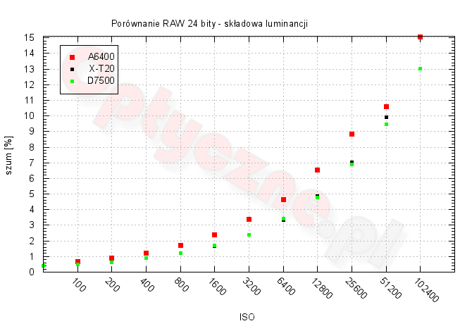

Rzućmy teraz okiem na poniższy wykres, który prezentuje porównanie składowej luminancji dla testowanego bezlusterkowca, jego poprzednika i omawianych do tej pory aparatów konkurencji.
Dla ISO 6400 aparaty Fujifilm i Nikona idą praktycznie łeb w łeb i mają ok. 1 EV przewagi nad A6400. Taka sytuacja utrzymuje się w bardzo szerokim zakresie czułości, dopiero przy ISO 51200 widzimy wspomniane wyżej załamanie.
