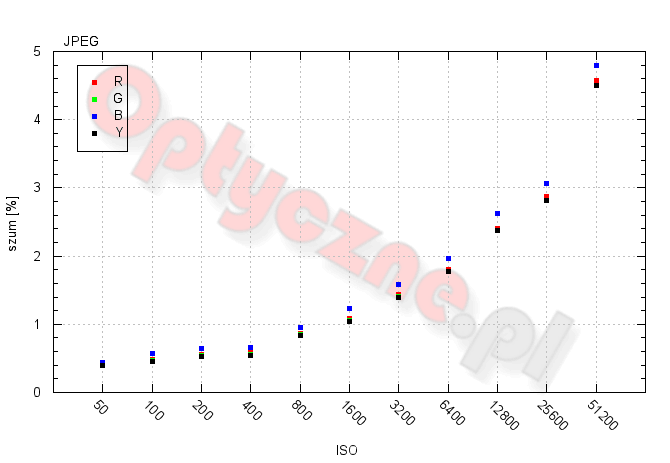

Na początku tego rozdziału prezentujemy tradycyjnie wykres pokazujący wyniki pomiaru szumu zarejestrowanego na zdjęciach JPEG. Liczne załamania oraz porównywalne wartości dla poszczególnych składowych (głównie R, G i Y) świadczą o działającym odszumianiu. Ustawienia „–5” nie można zatem traktować jako braku redukcji szumu. Zmierzony poziom zakłóceń nie jest wysoki, skoro nawet przy ISO 51200 nie osiąga on 5%.

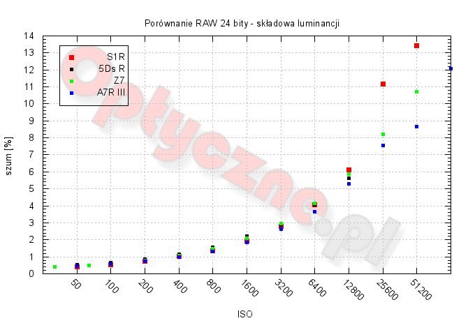

Na podstawie powyższego wykresu widać, że istotniejsze różnice pomiędzy ocenianymi aparatami zauważymy dopiero przy ISO 25600. Dla nastawy ISO 6400, Lumix, EOS oraz Nikon generują niemal identyczny poziom szumu luminancji. Wyróżnia się natomiast Alpha, której przewaga nad resztą to ok. 1/3 EV, a zatem niewiele.
