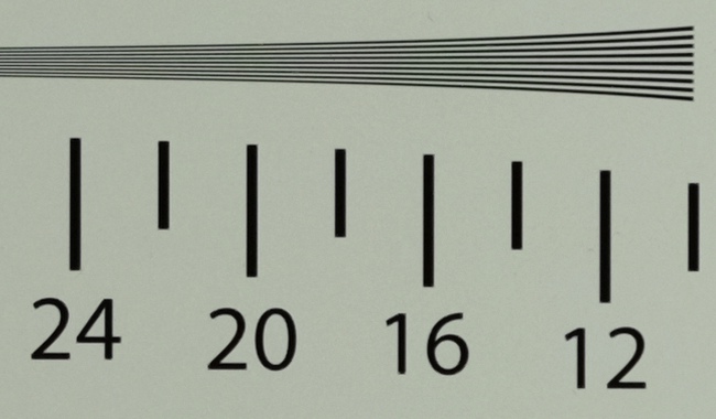

Test rozdzielczości obiektywu Fujinon XF 80 mm f/2.8 OIS WR Macro wykonaliśmy w oparciu o pliki RAW z aparatu Fujifilm X-T2. Pliki te zostały wywołane programem dcraw (z algorytmem 3-pass X-trans filter) i przeanalizowane przy pomocy pakietu Imatest.
Przypomnijmy, że najlepsze obiektywy stałoogniskowe systemu Fujifilm X testowane w ten sposób osiągają wyniki na poziomie 80 lpmm, a poziom przyzwoitości jest ustawiony w okolicach 44–45 lpmm. Ostatnio na X-T2 testowaliśmy Fujinona XF 50 mm f/2 R WR, który okazał się jednym z najostrzejszych obiektywów w systemie i zanotował maksymalne wyniki na poziomie 83 lpmm.
Zobaczmy więc, jak na tym tle wyglądają rezultaty Fujinona 2.8/80 Macro. Odpowiedni wykres znajduje się poniżej.
Fujifilm Fujinon XF 80 mm f/2.8 LM OIS WR Macro - Rozdzielczość obrazu
Centrum kadru pokazuje zachowanie, które śmiało można określić słowem rewelacja. Już na maksymalnym otworze względnym MTF-y sięgają bardzo wysokiej wartości 76 lpmm, a po przymknięciu przysłony do f/4.0 przekraczają 82 lpmm, a więc w granicach błędów pomiarowych są takie same jak u wspominanego wcześniej, świetnego Fujinona 2/50.
Zachowanie na brzegu kadru jest dobre i w ogólności trudno mieć tam poważniejsze zastrzeżenia, bo nawet na maksymalnym otworze względnym uzyskiwany obraz jest ostry. Martwi nas jednak jednak duża rozbieżność między osiągami w centrum kadru a na jego brzegu. To efekt często spotykany w systemach bezlusterkowych, natomiast, w klasie sprzętu makro, rzadko obecny jest w lustrzankach, gdzie rozbieżności pomiędzy centrum kadru a brzegiem pełnej klatki potrafią być mniejsze niż w przypadku Fujinona 2.8/80, który przecież nie jest obiektywem pełnoklatkowym. Patrząc przez pryzmat rozmiarów i wagi testowanego modelu, trudno zaakceptować tak spore różnice między centrum a brzegiem.
Fujifilm X-T2, JPEG, f/2.8
Fujifilm X-T2, JPEG, f/4.0
