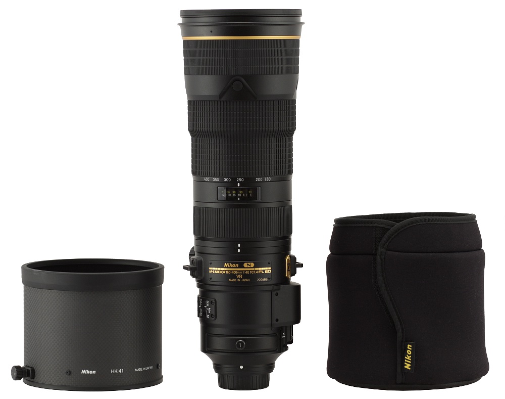

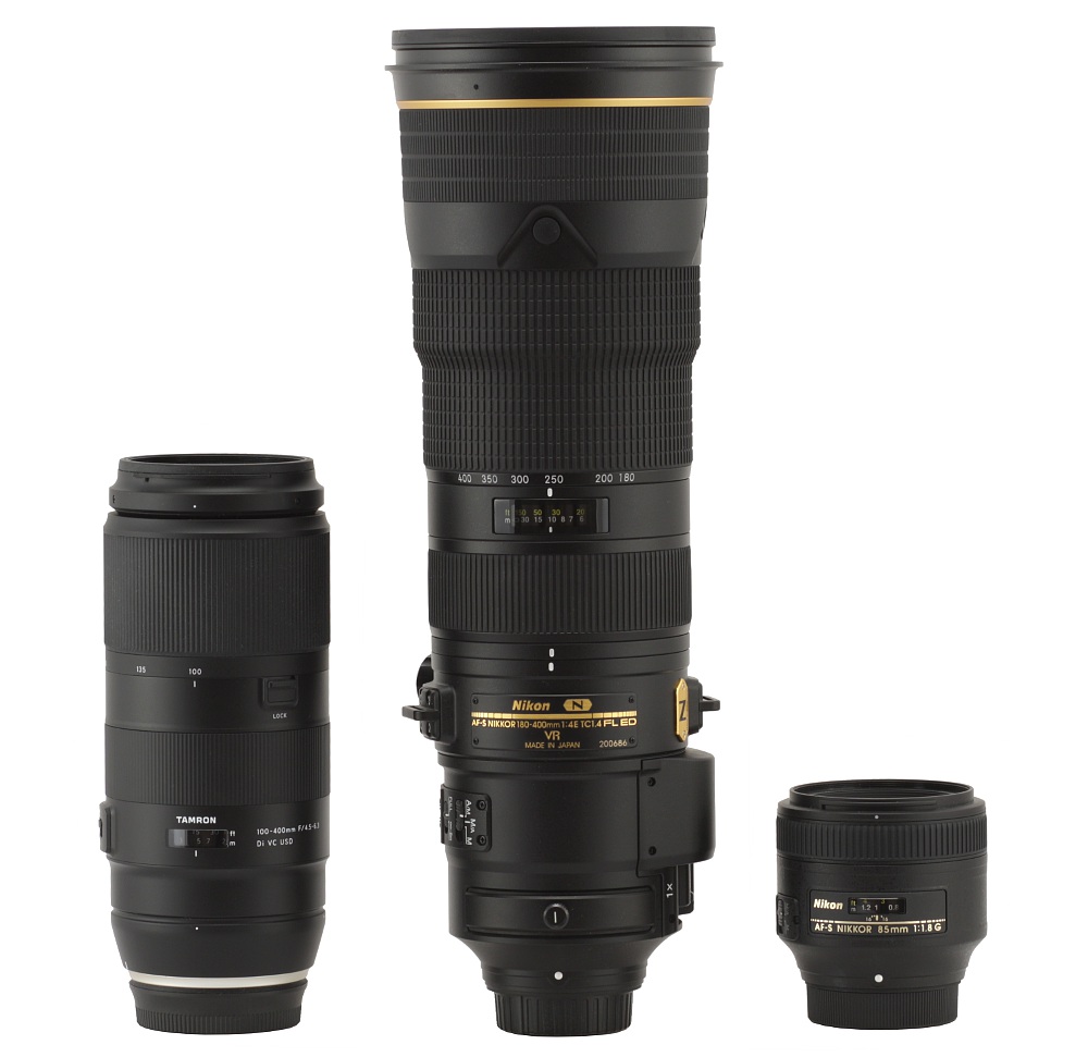

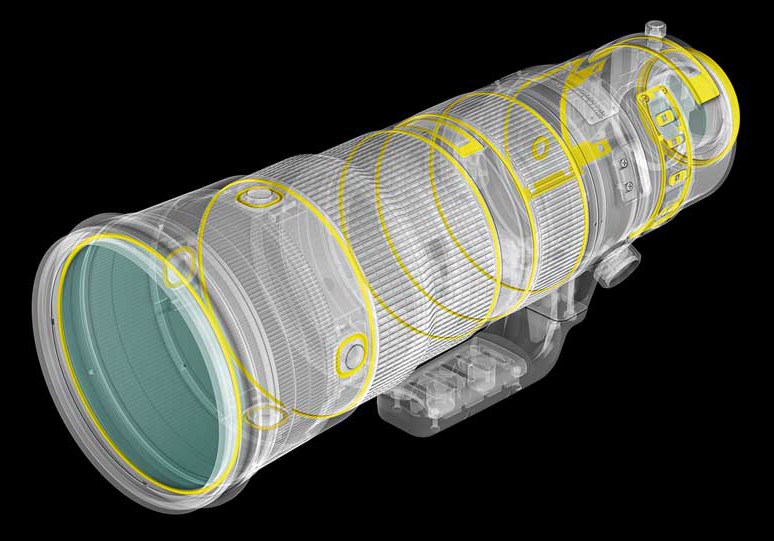

Obiektywy, o których wspominaliśmy na wstępie tego testu, posłużyły nam do wykonania niniejszego zestawienia. Jak widać, nowy Nikkor jest cięższy od swoich dwóch poprzedników, ale jednocześnie wciąż lżejszy od Canona i to pomimo większego zakresu ogniskowych. Rozmiary wszystkich przedstawionych obiektywów są za to bardzo podobne. Nie ma też specjalnych różnic, jeśli chodzi o minimalny dystans ustawiania ostrości.
Na poniższym zdjęciu Nikkor 180–400 mm VR stoi obok Tamrona 100–400 mm f/4.5–6.3 Di VC USD oraz Nikkora AF-S 85 mm f/1.8G.

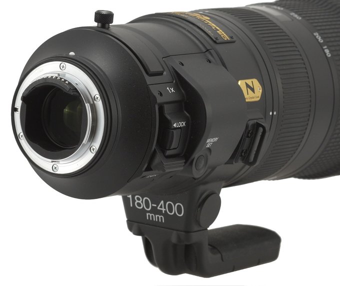

Testowany obiektyw rozpoczyna się metalowym bagnetem ze stykami, który otacza tylną, nieruchomą soczewkę o średnicy około 30 mm, znajdującą się na głębokości około 1.5 cm wewnątrz tubusu. Otoczenie tej soczewki jest bardzo dobrze wyczernione i zmatowione.
Nikon Nikkor AF-S 180-400 mm f/4E TC1.4 FL ED VR - Budowa, jakość wykonania i stabilizacja

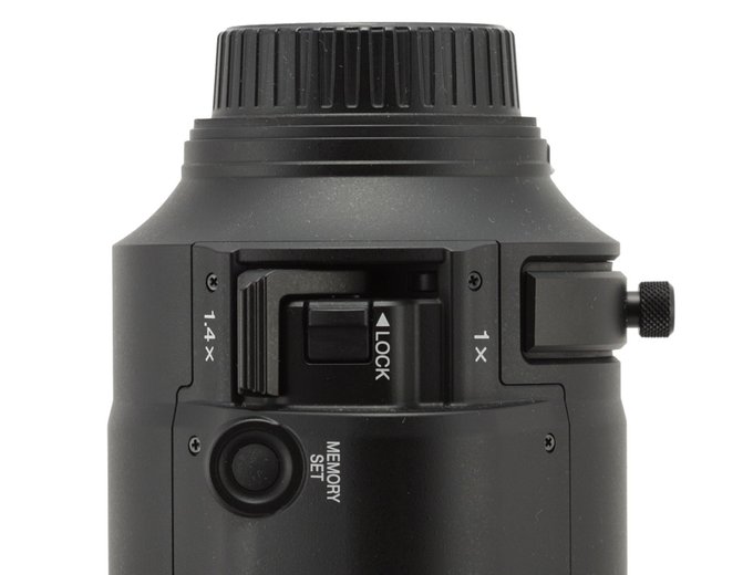

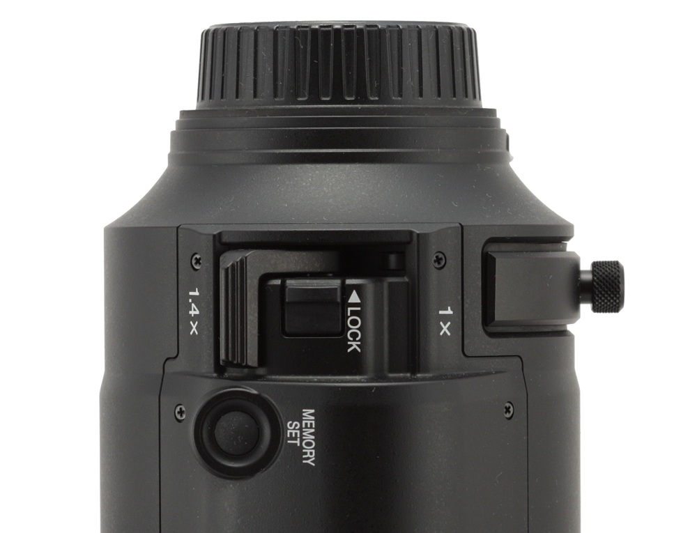

Właściwy korpus obiektywu jest metalowy i rozpoczyna się szybko poszerzającym się tubusem, na którym umieszczono białą kropkę ułatwiającą mocowanie obiektywu do aparatu. Kolejnym widocznym elementem jest mocowanie wsadowych filtrów o średnicy 40.5 mm. Co ciekawe, filtry wkłada się nie na końcu układu optycznego lecz do jego wnętrza. Po prawej stronie gniazda filtrów znajdziemy przełącznik 1x/1.4x, który służy do wprowadzania do układu telekonwertera 1.4x. Przełącznik ten pracuje bardzo dobrze, pozwala przestawiać układ jednym palcem, nawet bez odrywania oka od wizjera. Chcąc uniknąć przypadkowego przełączenia krotności, możemy zabezpieczyć wybrane położenie blokadą LOCK.

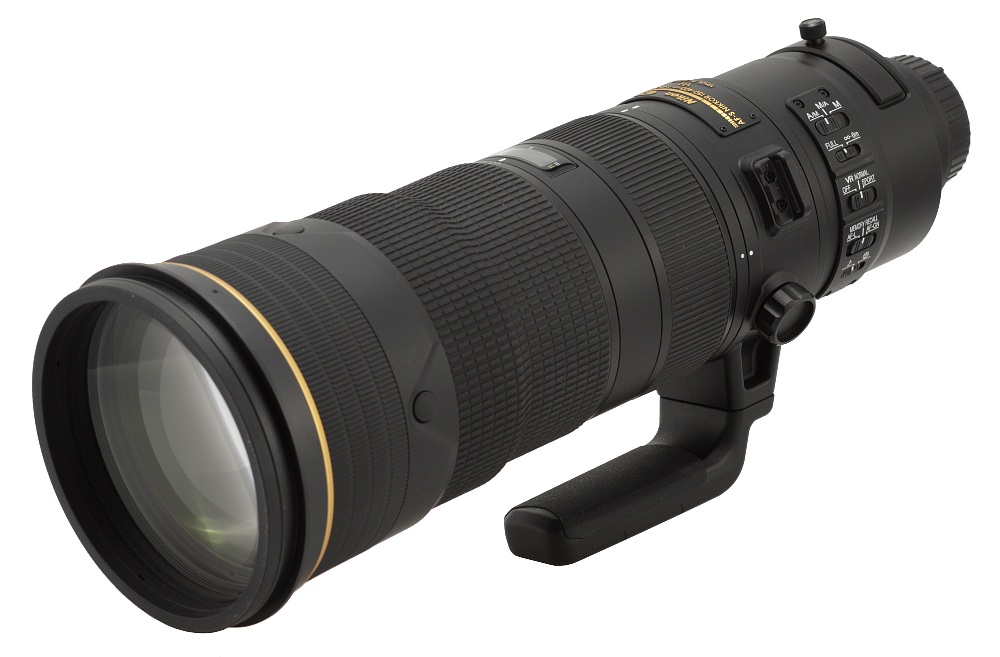

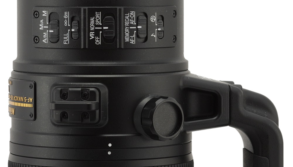

Po lewej stronie dalszej części gładkiego tubusu, patrząc z góry, mamy imponującą serię przełączników. Pierwszy z nich służy do wyboru trybu pracy mechanizmu ustawiającego ostrość. Mamy tutaj trzy tryby: M – całkowicie manualny, A/M – autofokus z możliwością poprawek manualnych, ale z priorytetem autofokusu, M/A – autofokus z możliwością poprawek manualnych, ale z priorytetem trybu manualnego. Drugi suwak ustawia zakres pracy autofokusa – do wyboru mamy zakres FULL i przedział od 6 metrów do nieskończoności. Trzeci przełącznik ustawia tryb działania stabilizacji obrazu (VR OFF/NORMAL/SPORT). Kolejny służy do ustawiania trybu pracy rozmieszczonych co 90 stopni przycisków z przodu obiektywu. Mamy możliwość wyboru trybów: AF-L (AF Lock), który przypisuje funkcję Focus Lock, MEMORY RECALL, który daje możliwość przywołania zapamiętanego położenia autofokusa oraz AF-ON, który daje możliwość aktywowania autofokusu przez wspomniane wcześniej przyciski umieszczone z przodu obiektywu. Ostatni po tej stronie obiektywu przełącznik, daje możliwość włączenia i wyłączenia dźwięku przy operacji przywoływania zapamiętanej pozycji autofokusa. Dodatkowo, po prawej stronie, tuż przy zgrubieniu związanym z istnieniem w układzie telekonwertera, znajdziemy pojedynczy przycisk MEMORY SET. Jego przyciśnięcie powoduje zapamiętanie położenia skali odległości, przez co dostajemy możliwość przywołania zapamiętanej pozycji.

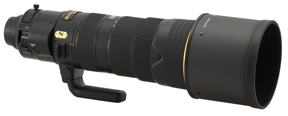

Idąc dalej natrafiamy na obrotowy pierścień o szerokości 38 mm, na którym znajduje się tabliczka z nazwą i parametrami obiektywu, a także jego numer seryjny oraz informacja, że został on wyprodukowany w Japonii. Po obu stronach tabliczki znajdziemy zaczepy do mocowania paska, a po prawej stronie złoty znaczek z dużą literą N i napisem „Nano Crystal Coat”. Po przeciwnej stronie niż tabliczka znajduje się mocowanie solidnego łącznika statywowego i śruba pozwalająca na obrót pierścieniem.

Kolejny element to mający szerokość 38 mm pierścień do manualnego ustawiania ostrości, który w całości pokryty jest gumowanym i miłym w dotyku karbowaniem. Pierścień ów pracuje płynnie, bez luzów i z dość lekkim, ale mieszczącym się jeszcze w granicach normy, oporem. Przebieg całego zakresu odległości wymaga obrotu nim o kąt około 310 stopni.

Za pierścieniem do manualnego ustawiania ostrości znajdziemy skalę odległości wyrażoną w stopach oraz w metrach, którą umieszczono za szybką. Po przeciwnej stronie niż skala odnajdziemy jeszcze logo firmy Nikon oraz napisy „Nano Crystal Coat” oraz „SWM VR FL ED IF ⌀40.5”.
Następna część to duży, mający aż 8 cm szerokości pierścień do zmiany ogniskowej. W znaczniej większości pokrywa go gumowane karbowanie, pod którym umieszczono znaczniki dla ogniskowych o wartościach 180, 200, 250, 300, 350 i 400 mm. Pierścień ten pracuje płynnie i na nasz gust troszkę za luźno. Kilkukrotnie, w ferworze fotografowania, zdarzało nam się ogniskową przestawiać o znaczną wartość i to zupełnie przypadkowo.

Kolejny element to nieruchomy pierścień ze złotym paskiem, ale także w sporej części pokryty gumowanym karbowaniem, który zawiera rozmieszczone co 90 stopni przyciski, których funkcje możemy zaprogramować opisanym wcześniej przyciskiem AF-L/MEMORY RECALL/AF-ON.
Idąc dalej mamy bagnet do mocowania osłony przeciwsłonecznej, która zamocowana w drugą stronę wraz z materiałowym kapturkiem, tworzy przednią osłonę potężnej soczewki. Sama przednia soczewka jest nieruchoma, ma średnicę aż 107 mm i jest schowana na około jeden centymetr w obudowę.

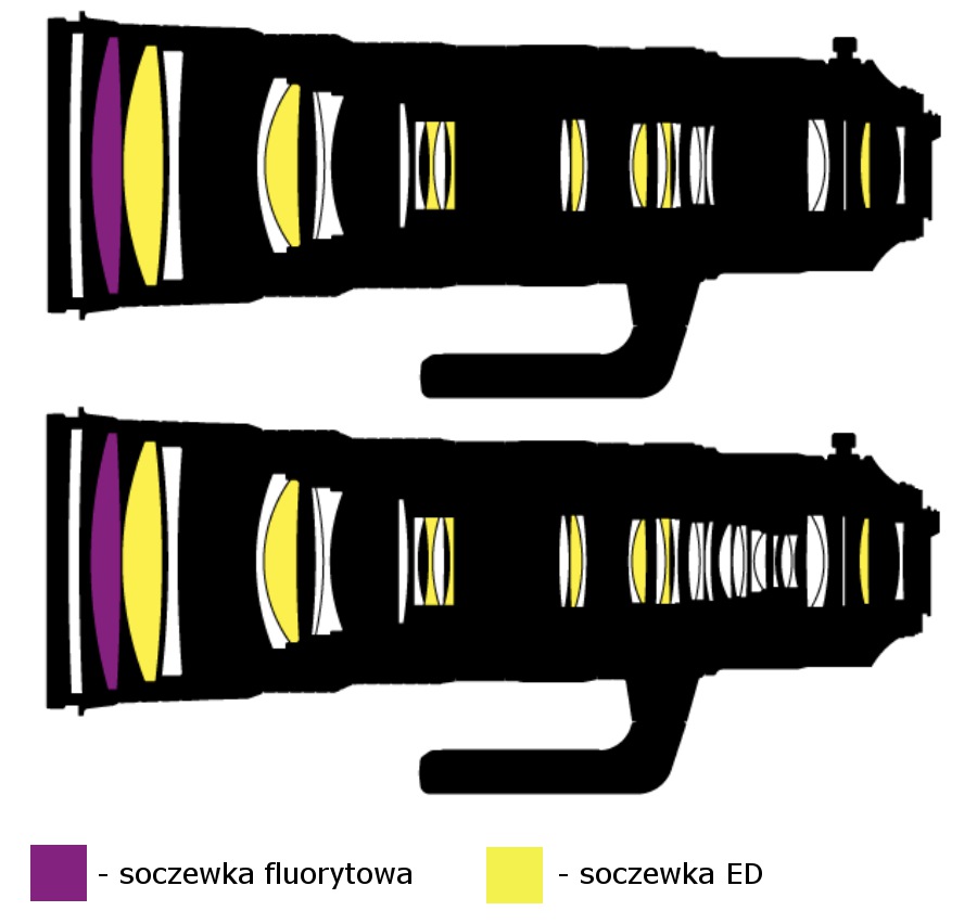

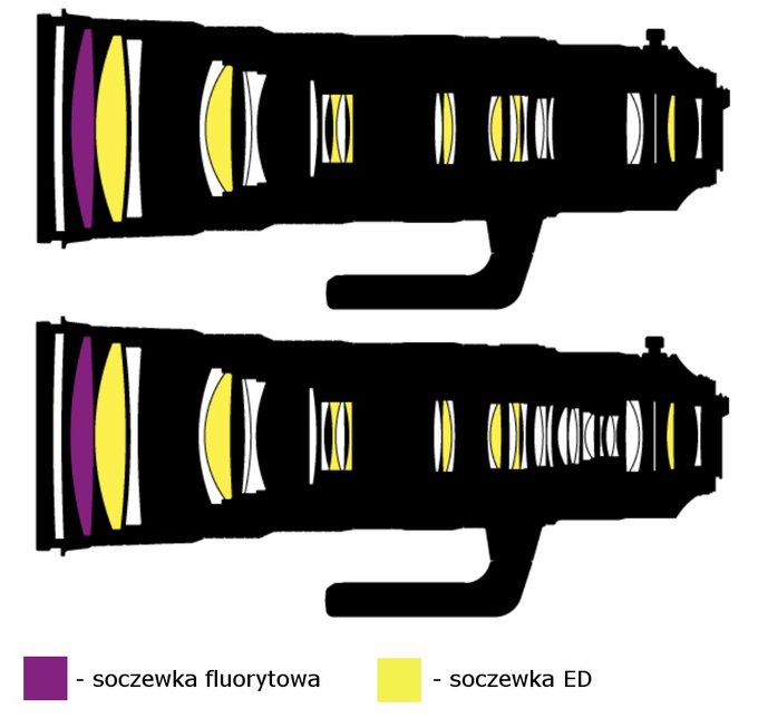

Jeśli chodzi o konstrukcję wewnętrzną, mamy tutaj do czynienia z aż 27 soczewkami ustawionymi w 19 grupach. Pierwszy element to soczewka ochronna pokryta powłokami hydrofobowymi, a druga została wykonana z fluorytu. Dodatkowo w układzie znajdziemy aż 8 soczewek wykonanych z niskodyspersyjnego szkła ED. Komplikacją optyki imponuje też telekonwerter 1.4x, który składa się z aż 8 soczewek ustawionych w 5 grupach. Warto tutaj dodać, że standardowy telekonwerter Nikona, czyli model TC-14E III, ma 7 soczewek w 4 grupach. W efekcie, po wprowadzeniu wbudowanego telekonwertera, mamy do czynienia z 35 soczewkami i 24 grupami optycznymi. To najbardziej skomplikowany układ, z jakim mieliśmy do czynienia w naszych testach, a przecież w obliczeniach nie uwzględniamy tutaj soczewki ochronnej, na której też mamy do czynienia ze stratami światła.
Wewnątrz obiektywu znajdziemy jeszcze kołową przysłonę o dziewięciu listkach, którą możemy domknąć do f/22 (w przypadku włączenia telekonwertera, wartość ta zmienia się do f/32).
Warto tutaj dodać, że po zastosowaniu maksymalnej ogniskowej i telekonwertera, ogniskowa zapisywana w EXIF-ie to nie 560 mm, jakby wynikało z prostego przemnożenia 400 mm i 1.4, ale 550 mm. Nie wzbudza to naszego niepokoju, bo zwykle parametry obiektywów podawane są z dokładnością na poziomie 2%. Tutaj wystarczy przecież, że krotności telekonwertera jest bliżej 1.38 a nie 1.40, żeby wyjaśnić różnicę. Może być też tak, że maksymalna ogniskowa samego obiektywu to np. nie 400 mm tylko 393 mm. Ewentualnie możemy mieć do czynienia z oboma czynnikami na raz plus zaokrąglaniem wyników wpisywanych do EXIF-a.

Kupujący dostaje w zestawie tylny plastikowy dekielek, potężną, karbonową osłonę przeciwsłoneczną, która wraz z dedykowanym do niej kapturkiem pełni także rolę przedniego dekielka, wbudowany łącznik statywowy, wkładany filtr Neutral Color NC o średnicy 40.5 mm, pasek oraz funkcjonalny futerał, który wyposażony został w wygodne uchwyty oraz paski.

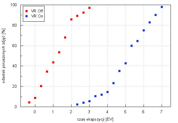

Producent deklaruje skuteczność stabilizacji optycznej na poziomie 4 EV. W celu sprawdzenia tej skuteczności, używając ogniskowej 400 mm, wykonaliśmy po kilkadziesiąt zdjęć na każdym z czasów z zakresu od 1/500 do 1/4 sekundy zarówno dla stabilizacji włączonej jak i wyłączonej, a następnie odsetek poruszonych zdjęć wykreśliliśmy w funkcji czasu ekspozycji wyrażonego w EV (0 EV odpowiada czasowi 1/400 sekundy).
Jak widać, mamy tutaj wynik godny drogiego obiektywu kierowanego do profesjonalistów. Formalny wynik lekko przewyższa deklarowane 4 EV i wynosi 4.3 EV. To świetny i godny pochwały rezultat.
