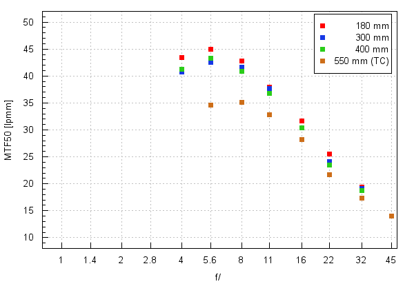

Zobaczmy więc, jak na tym tle prezentują się wyniki testowanego obiektywu. Rezultaty, jakie uzyskał on w centrum kadru dla ogniskowych 180, 300, 400 i 550 mm (TC), są zaprezentowane na poniższym wykresie.
Nikon Nikkor AF-S 180-400 mm f/4E TC1.4 FL ED VR - Rozdzielczość obrazu
Jeśli chodzi o zakres 180–400 mm, wyniki jakie prezentuje testowany obiektyw, jak na instrument zmiennoogniskowy, są rewelacyjne. Już w okolicach maksymalnego otworu względnego mamy do czynienia z MTF-ami na poziomie 45 lpmm, które jeszcze delikatnie rosną po przejściu do przysłony f/5.6. Mamy tutaj też do czynienia z bardzo równym zachowaniem, bo poszczególne ogniskowe różnią się od siebie minimalnie.
Zupełnie inna sytuacja panuje, gdy zdecydujemy się na użycie telekonwertera. W tym przypadku MTF-y są wyraźnie niższe. Spadek rozdzielczości jest zauważalnie wyższy niż ten, który widzieliśmy u innych, współczesnych, drogich teleobiektywów połączonych z zewnętrznym konwerterem. Jest do dokładnie coś przeciwnego, od tego, co spodziewaliśmy się zobaczyć. Wyobrażaliśmy sobie bowiem, że skomplikowany optycznie i dedykowany do jednego, konkretnego obiektywu konwerter będzie pracował z nim wyraźnie lepiej niż tradycyjne, zewnętrzne konwertery, które przecież mają zadanie współpracować z wieloma profesjonalnymi teleobiektywami w systemie.
W efekcie, choć zachowanie na ogniskowej 550 mm trudno nazwać słabym, bo wyniki tam uzyskane pozwalają się cieszyć obrazem, który jest w pełni użyteczny lub nawet dobry, nie są to osiągi, których oczekiwaliśmy od tak drogiego obiektywu.

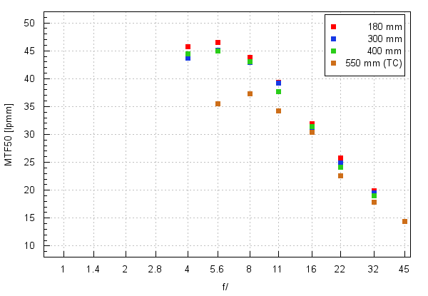

Zobaczmy teraz, jak sytuacja wygląda na brzegu matrycy APS-C.
Ponownie zakres 180–400 mm prezentuje się świetnie. Na maksymalnym otworze względnym MTF-y przekraczają wysoki poziom 40 lpmm, a po przymknięciu przysłony potrafią docierać do 45 lpmm. Ponownie zastrzeżenia pojawiają się, gdy przejdziemy do ogniskowej 550 mm. Tutaj MTF-y potrafią być o nawet 10 lpmm gorsze niż dla krótszych ogniskowych. Znów jednak, nawet na maksymalnym otworze względnym, obraz jest w pełni użyteczny.

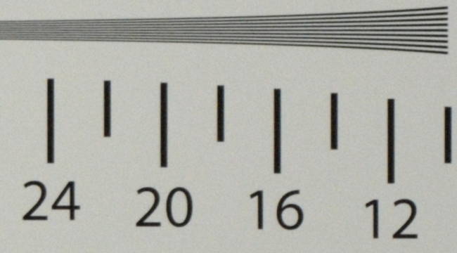

Nikon D3x, JPEG, 180 mm, f/5.6

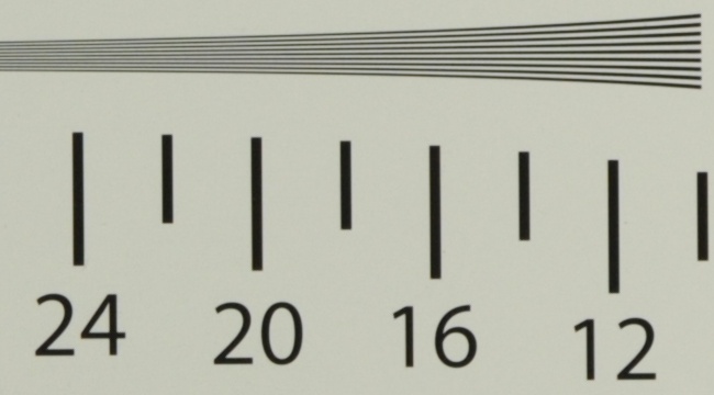

Nikon D3x, JPEG, 550 mm (TC), f/5.6
