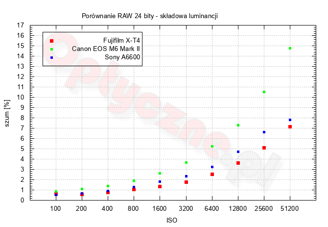

Spójrzmy teraz na poniższy wykres, który prezentuje porównanie składowej luminancji (Y) dla testowanego bezlusterkowca oraz omawianych do tej pory aparatów konkurencji.
Fujifilm X-T4 - Szumy i jakość obrazu w RAW
Wykres potwierdza nasze wcześniejsze obserwacje z porównania wycinków. Testowany aparat oferuje poziomy szumów niższe o około 2 EV niż bezlusterkowiec Canona oraz około 2/3 EV niższe niż Sony A6600.
