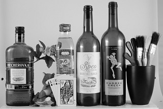

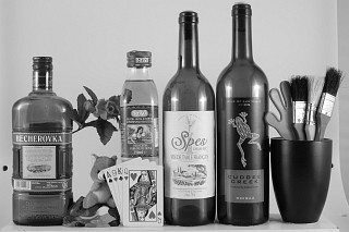

Dodatkowo w menu fotografowania znajdziemy funkcję „Symulacja filmu”, która odnosi się do zmiany kolorystyki zdjęcia w sposób imitujący użycie konkretnego rodzaju kliszy fotograficznej:
  • Provia/Standard – standardowa kolorystyka,
  • Velvia – wzmocnione kolory przydatne przy fotografii krajobrazowej,
  • Astia – profil dedykowany do fotografii portretowej,
  • Classic Chrome – zmiękczona kolorystyka z podniesionym kontrastem obszarów zacienionych,
  • PRO Neg Hi – profil kontrastowy, dedykowany do ogólnie pojętej fotografii,
  • PRO Neg Std – zmiękczona kolorystyka z uwydatnionymi barwami skóry, dedykowany do fotografii portretowej,
  • Classic Neg – wzmocnione kolory i kontrastowa tonacja dla zwiększenia głębi obrazu,
  • ETERNA – łagodny kolor i bogate tony ciemne dające filmowy wygląd,
  • ETERNA BLEACH BYPASS – kontrastowy profil o niskim nasyceniu symulujący efekt „bleach bypass”,
  • Acros – zapewnia głębszą czerń i lepsze uwydatnienie szczegółów,
  • Acros z symulacją użycia żółtego filtru korekcyjnego,
  • Acros z symulacją użycia czerwonego filtru korekcyjnego,
  • Acros z symulacją użycia zielonego filtru korekcyjnego,
  • Czarno-biały,
  • Czarno-biały z symulacją użycia żółtego filtru korekcyjnego,
  • Czarno-biały z symulacją użycia czerwonego filtru korekcyjnego,
  • Czarno-biały z symulacją użycia zielonego filtru korekcyjnego,
  • Sepia.
Efekty działania poszczególnych ustawień przedstawiamy na poniższych przykładach.

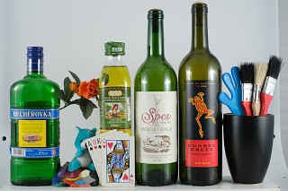

Standardowe porównanie jakości JPEG-ów
Testowany aparat oferuje czułości w zakresie od ISO 160 do 12800 z możliwością rozszerzenia o wartość L – 80 ISO, a także H – 25600 oraz 51200. Oprócz tego mamy także trzy tryby Auto – w każdym z nich możemy zaprogramować dolną i górną granicę czułości oraz najdłuższy żądany czas naświetlania. Zacznijmy od standardowego porónania naszej scenki na każdej z czułości. Dla porównania prezentujemy zdjęcia wykonane za pomocą aparatów Olympus OM-D E-M5 Mark III i Sony A6400.
Fujifilm X-S10 - Jakość obrazu JPEG
Aby porównać uzyskane próbki z innymi aparatami, należy wybrać z rozwijanych list odpowiednie modele oraz zaznaczyć czułość, dla której mają być podane wyniki. W efekcie poniższa tabelka zostanie zaktualizowana nowymi wycinkami scenki testowej.
Biorąc pod uwagę niskie nastawy ISO, poziom szczegółowości na zdjęciach z X-S1 jest satysfakcjonujący. Lepsze wrażenie wizualne robią jednak wycinki z A6400, poddawane nieco większemu wyostrzaniu niż te z bezlusterkowca Fujifilm. Olympus musi natomiast uznać wyższość rywali w tej kategorii, bowiem 20-megapikselowy sensor Mikro 4/3 oferuje mniej szczegółów.
Przy nastawach ISO 1600–3200 obraz z X-S10 charakteryzuje się relatywnie niskim stopniem zaszumienia. Jakość wyraźnie spada przy ISO 6400, przy czym szum nadal nie jest szczególnie widoczny, co najpewniej związane jest z odszumianiem. To również jest dostrzegalne na wycinkach z aparatów konkurencji.

Najlepszy efekt wyostrzania uzyskamy na ustawieniu z okolic środka skali. Widoczny jest wprawdzie nieco efekt halo, niemniej daje on przyjemniejszy („ostrzejszy”) dla oka obraz niż przy ustawieniu −4. Przy maksymalnym stopniu zdjęcia są już z kolei wyraźnie przeostrzone i niezbyt przyjemne w odbiorze.
