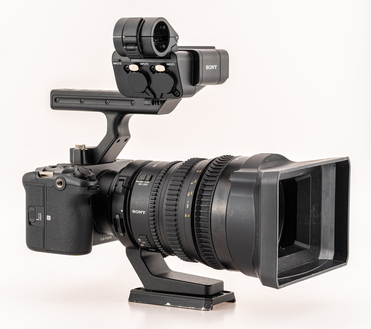

Mimo obszernego testu, nadal trudno jasno określić, czym właściwie jest Sony FX3. W przypadku A7S III oraz FX6 sprawa jest prosta – pierwsze jest aparatem, a drugie kamerą, oba rozwiązania mają swoje wady i zalety, podział jest prosty. Z FX3 już tak łatwo nie jest – można powiedzieć, że urządzenie to próbuje „siąść okrakiem” na tym podziale. Czy dobrze mu to wychodzi? Nie testowaliśmy jeszcze co prawda ani A7S III, ani FX6 (oba urządzenia były za to „w naszych rękach” – wrażenia można przeczytać tutaj oraz tutaj), ale można ze sporym prawdopodobieństwem uznać, że w kwestiach takich jak poziom szumów, dynamika, szczegółowość obrazu, autofokus czy rolling shutter różnice w obrębie całej trójki urządzeń będą pomijalne. Zostają więc głównie te funkcjonalne. A w ich przypadku, testowanej kamerze zdecydowanie bliżej do A7S III. W zasadzie, można się pokusić o stwierdzenie, że jest to A7S III w którym:
- ergonomia jest w 100% podporządkowana filmowaniu,
- dodano aktywne chłodzenie (choć, jak wykazał test, moduł kontroli temperatury kamery wymaga dopieszczenia przez programistów),
- usunięto wizjer,
- dodano możliwość przykręcenia rączki do korpusu.
Po tych mozolnych wyliczeniach przyszła pora, by odpowiedzieć sobie na pytanie – dla kogo właściwie jest przeznaczona FX3? Wydaje się, że grupą docelową są osoby, które używałyby A7S III tylko i wyłącznie do filmowania, oraz które nie potrzebują wizjera elektronicznego. Możliwe, że sporo tych urządzeń prędzej czy później trafi też do wypożyczalni sprzętu filmowego, choć większość z tych placówek ma już na półkach po kilka sztuk A7S III i raczej nie będą chciały ich wymieniać, póki trochę nie popracują. Wszyscy, którzy wolą „kamerową” ergonomię, albo po prostu pracują w środowisku wielokamerowym, gdzie złącze SDI i kody czasowe to absolutna podstawa, i tak wybiorą FX6. Nisza dla FX3 jest zatem dość niewielka. Zwłaszcza, że podobno nowe urządzenie ma być nieco droższe od A7S III – prezentacja dla mediów na temat FX3 wspomina o kwocie 4700 euro (A7S III kosztuje 4200 euro), ale wspomina też, że może ona ulec zmianie).
