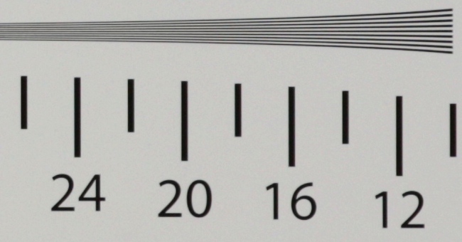

Na zakończenie tej części testu tradycyjnie prezentujemy wycinki zdjęć naszej tablicy do testowania rozdzielczości pobrane z plików JPEG.
Canon 5D MkIII, JPEG, 135 mm, f/4.0
Canon EF 70-200 mm f/4L IS II USM - Rozdzielczość obrazu
Canon 5D MkIII, JPEG, 200 mm, f/4.0
