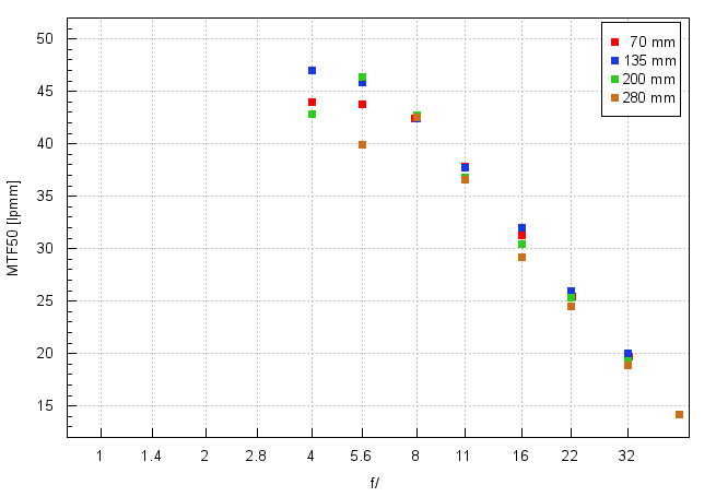

Canon EF 70-200 mm f/4L IS II USM - Rozdzielczość obrazu
Jak na poręczny obiektyw zmiennoogniskowy o świetle f/4.0, wyniki są tutaj rewelacyjne. Podobnie jak u poprzednika najsłabiej prezentuje się ogniskowa 70 mm, ale i tak zachowanie tam obserwowane jest świetne, bo na przysłonach f/4.0 i f/5.6 trzymamy się poziomu około 44 lpmm. Najlepiej wypada za to środek zakresu ogniskowych, gdzie na f/4.0 i f/5.6 mamy MTF‑y sięgające genialnego jak na obiektyw zmiennoogniskowy poziomu 46–47 lpmm. Ogniskowa 200 mm odstaje od 135 mm tylko na maksymalnym otworze względnym. Dzięki temu oraz dzięki zastosowaniu najnowszej generacji telekonwertera, współpraca z nim jest znakomita – na f/5.6 wyniki ocierają się o 40 lpmm, a na f/8.0 sięgają ponad 42 lpmm. W centrum kadru Canon EF 70–200 mm f/4L IS II USM nie pokazuje nawet mikroskopijnego śladu słabości.

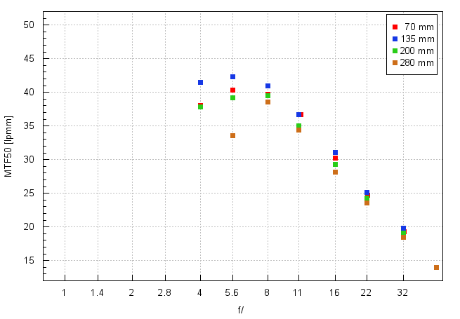

Tutaj znów najlepiej prezentuje się ogniskowa 135 mm i znów odnotowane osiągi są rewelacyjne. Ogniskowe 70 i 200 mm wypadają trochę gorzej i jednocześnie bardzo podobnie do siebie – wciąż jednak ich zachowanie możemy określić mianem świetnego. Nadal nie mamy więc słabych punktów i żadnych powodów do najmniejszych narzekań. Nawet współpraca z telekonwerterem układa się dobrze. Punkt dla f/5.6 odstaje trochę od pozostałych osiągów, ale nadal jakość obrazu jest tam dobra, a poza tym przymknięcie przysłony do f/8.0 sprowadza osiągi zestawu do poziomu bardzo podobnego do tego, co widzimy na pozostałych ogniskowych.

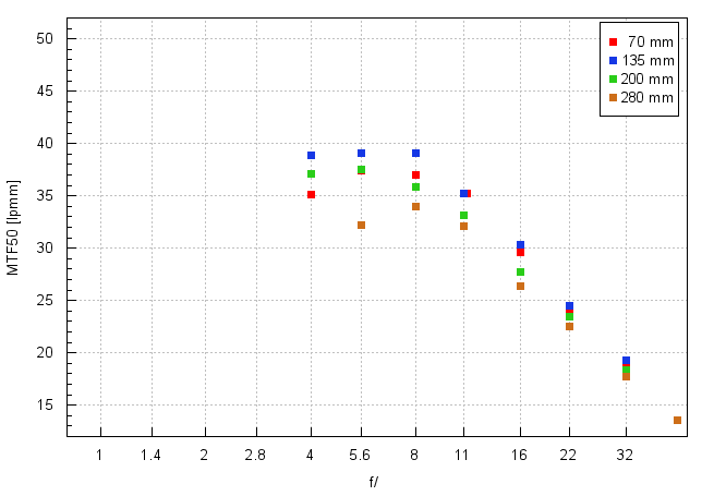

Jeśli ktoś czekał na wpadkę, to się jej nie doczekał. Ponownie najlepsza jest ogniskowa 135 mm, ponownie ogniskowe 70 i 200 mm troszkę od niej odstają, ale nadal prezentują dobre osiągi. Nawet po podłączeniu telekonwertera, MTF-y nie dają powodów do żadnego niepokoju.
