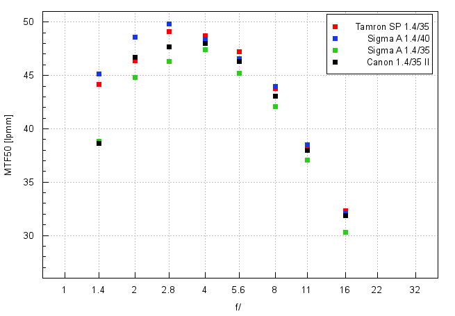

Rozdzielczość (w sensie funkcji MTF50) obiektywu Tamron SP 35 mm f/1.4 Di USD została przetestowana w oparciu o pliki RAW z aparatu Canon EOS 5D Mark EOS III. W przypadku tej lustrzanki za poziom przyzwoitości uznajemy wyniki na poziomie 30–32 lpmm, a najlepsze obiektywy stałoogniskowe notują rezultaty sięgające 45–50 lpmm. Rekord rozdzielczości na tej matrycy należał do Zeissa Otusa 1.4/28 (49.2 lpmm), następnie został nieznacznie przebity przez Sigmę A 85 mm f/1.4 DG HSM, a potem przez Sigmę A 135 mm f/1.8 DG HSM i wynosi obecnie 51.6 lpmm.
Zobaczmy więc, jak na tym tle prezentują się wyniki Tamrona SP 35 mm f/1.4 Di USD. Rezultaty, jakie uzyskał ten obiektyw w centrum kadru i na jego brzegu, przedstawione są na poniższym wykresie.
Tamron SP 35 mm f/1.4 Di USD - Rozdzielczość obrazu
Nie ma co tutaj owijać w bawełnę i od razu można napisać, że mamy do czynienia z obiektywem wybitnym. Już na maksymalnym otworze względnym MTF-y przekraczają poziom 44 lpmm i jest to wynik rewelacyjny. Maksimum swoich możliwości obiektyw osiąga na przysłonach f/2.8 i f/4.0, gdzie uzyskane rezultaty oscylują w okolicach 49 lpmm (formalnie najwyższy wynik to 49.1 lpmm zmierzony dla przysłony f/2.8).
Żeby zobaczyć, jak świetne są to osiągi, możemy porównać je z wynikami Sigm A 35 mm f/1.4 DG HSM i A 40 mm f/1.4 DG HSM oraz Canona EF 35 mm f/1.4L II USM (wszystkie te instrumenty były testowane na tym samym korpusie). Odpowiedni wykres znajduje się poniżej.
Widać wyraźnie, że nowy Tamron jest zauważalnie ostrzejszy od starszej Sigmy A 35 mm f/1.4 DG HSM. Z drogim Canonem EF 35 mm f/1.4L II USM idzie łeb w łeb od przysłony f/2.0 w górę, ale jest od niego lepszy na maksymalnym otworze względnym. Ustępuje tylko potężnej Sigmie A 40 mm f/1.4 DG HSM, ale nawet z nią swój pojedynek przegrywa nieznacznie.
Obiektyw o ogniskowej 35 mm jest już zaliczany do instrumentów szerokokątnych, a więc skorygowanie jego brzegów przy świetle f/1.4 wcale nie jest proste. Tamron wywiązał się jednak z tego zadania znakomicie. Po pierwsze, wyniki uzyskane dla brzegu matrycy APS-C/DX i brzegu pełnej klatki nie odstają od siebie znacząco. Po drugie, nawet te na brzegu pełnej klatki są tak dobre, że jeszcze kilkanaście lat temu takie rezultaty osiągały dobre stałki i to w centrum kadru.
Trzeba przy tym zaznaczyć, że tutaj Tamron wyraźnie dystansuje Sigmę A 35 mm f/1.4 DG HSM i wypada zauważalnie lepiej od drogiego Canona EF 35 mm f/1.4L II USM. Znów w zwycięskie szranki z nim może stanąć tylko duża i ciężka Sigma A 40 mm f/1.4 DG HSM.

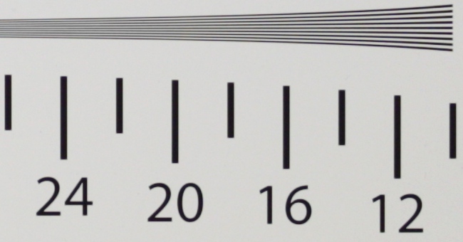

Na zakończenie tej części testu tradycyjnie prezentujemy wycinki zdjęć naszej tablicy do testowania rozdzielczości pobrane z plików JPEG.
Canon 5D MkIII, JPEG, 35 mm, f/1.4

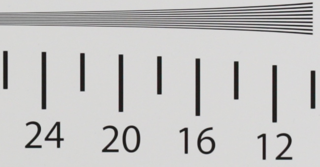

Canon 5D MkIII, JPEG, 35 mm, f/2.8
