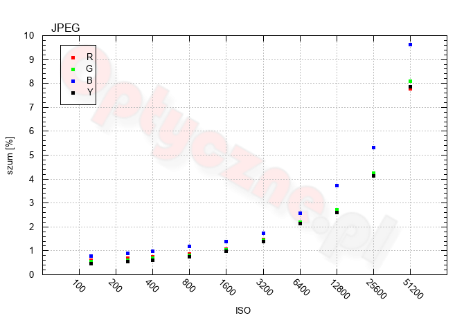

Tradycyjnie, na początku tego rozdziału prezentujemy wyniki pomiaru poziomu szumu na zdjęciach tablicy Kodaka Q-14, zapisanych w formacie JPEG. Na wykresie do ISO 800 nie zauważamy większych załamań, ale dla kolejnych nastaw wartości szumu dla składowych RGY zbliżają się do siebie, zamiast oddalać. Z pewnością zachodzi zatem jakaś redukcja zakłóceń, choć nie jest ona drastyczna.

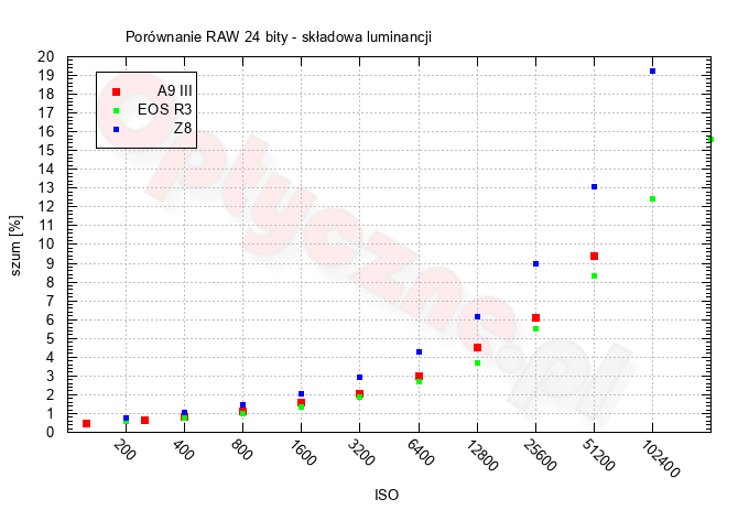

Dla uproszczenia porównań poziomu szumu pomiędzy omawianymi aparatami, pokazujemy także wykres z wartościami składowej luminancji.
Sony A9 III - Szumy i jakość obrazu w RAW
Najwyższy szum w naszym zestawieniu generuje aparat Nikona. Dla ISO 6400 ustępuje on A9 III o ok. 1 EV. Różnica pomiędzy Alfą i Canonem jest subtelniejsza i wynosi blisko 1/2 EV na korzyść EOS-a.
