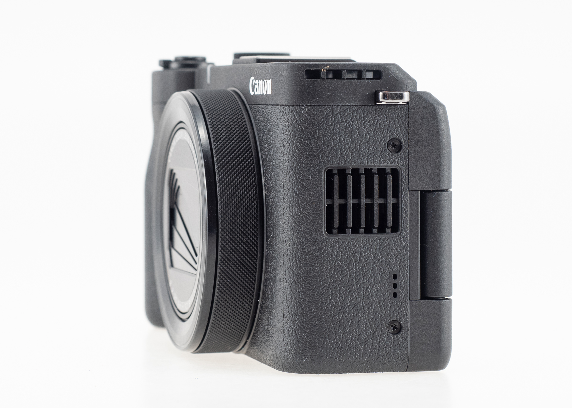

Na lewej ściance umieszczono kratkę, którą zasysane jest powietrze do chłodzenia elektroniki aparatu. Wylot ciepłego natomiast znajduje się powyżej.

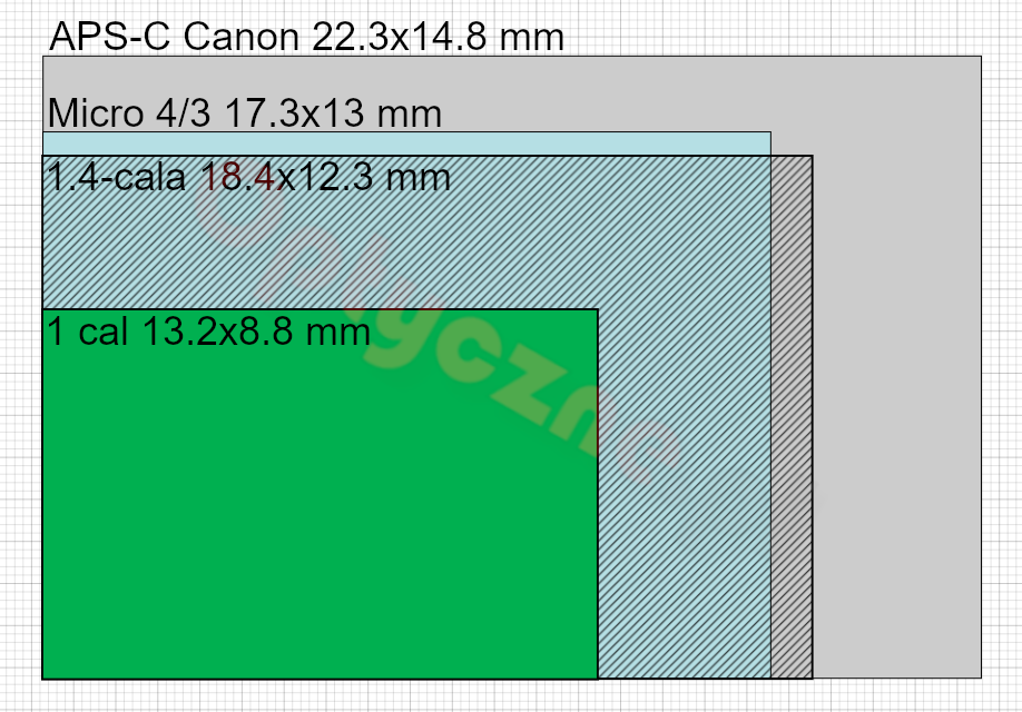

Matryca PowerShot-a V1 ma format 1.4-cala (18.4x12.3 mm), jest zatem nieco mniejsza niż w aparatach G1 X i G1 X Mark II, gdzie stosowano sensory 1.5-calowe (18.7x14 mm). Jak widać na podstawie poniższego rysunku, detektor z V1 jest bardzo zbliżony wielkością do układu światłoczułego aparatów systemu Mikro 4/3. Okazuje się, że oba mają niemal identyczną powierzchnię, a różnią się proporcjami boków. Sensor APS-C Canona jest już natomiast zauważalnie większy.

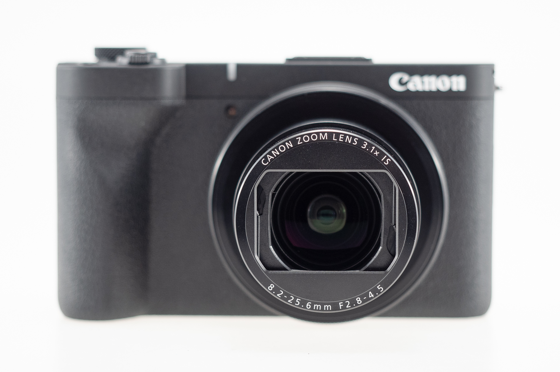

Obiektyw
W modelu V1 został zastosowany nowy obiektyw o zakresie ogniskowych 8.2–25.6 mm, czyli o 3.1-krotnym powiększeniu optycznym. Odpowiada to zakresowi kątów widzenia 107-46.8°, czyli stanowi ekwiwalent obiektywu pełnoklatkowego o ogniskowych 16-50 mm. Przyjmujemy zatem, że współczynnik przycięcia (crop factor) wynosi 1.95. Na konstrukcję obiektywu składa się 9 elementów ułożonych w 8 grupach, w tym mamy 3 soczewki asferyczne (dwie obustronnie). Jasność tego instrumentu wynosi f/2.8–4.5.

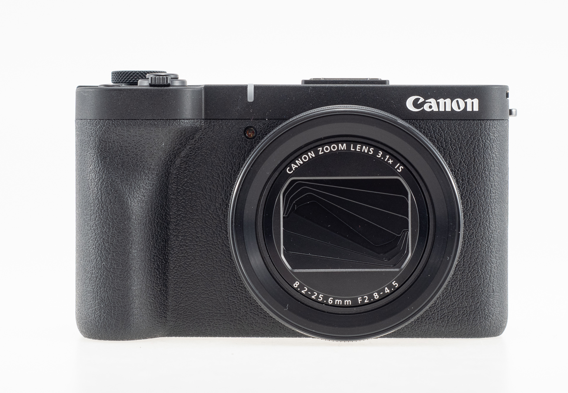

Nasada obiektywu nie posiada gwintu umożliwiającego zamocowanie nakręcanych filtrów. Zabrakło także możliwości założenia osłony przeciwsłonecznej. W przypadku urządzenia zaprojektowanego pod zastosowania wideo, musimy się niestety liczyć z takimi kompromisami. W celu ochrony obiektywu podczas transportu przednia soczewka jest zabezpieczona specjalną osłoną, która automatycznie otwiera się podczas uruchamiania aparatu.

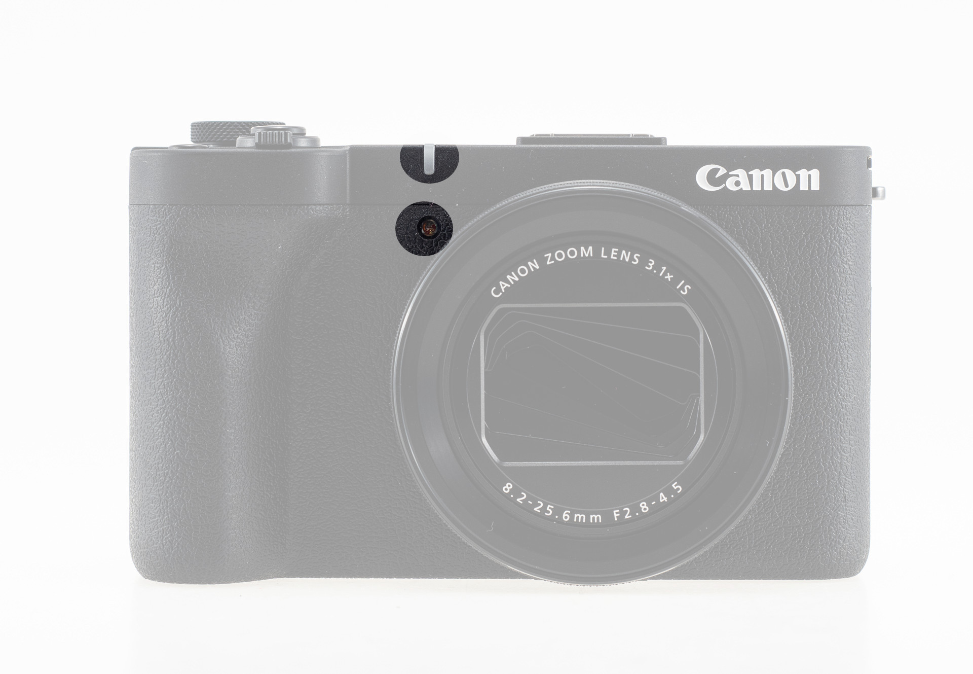

Na przedniej ściance aparatu, oprócz obiektywu, znajdziemy dwa elementy świecące. Patrząc od góry mamy:
  • tally lamp - LED-a, który oprócz wskaźnika nagrywania (ciągłe świecenie), może także wskazywać:
    • kończące się miejsce na karcie pamięci (powolne migotanie),
    • koniec miejsca na karcie pamięci, niski poziom naładowania baterii lub przegrzanie aparatu (szybkie migotanie),
  • diodę wspomagania autofokusu i sygnalizacji pracy samowyzwalacza

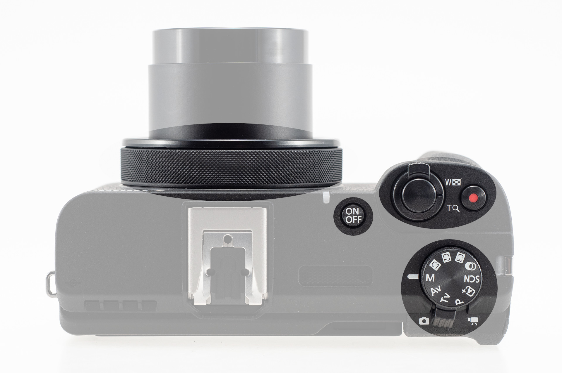

Przejdźmy teraz do górnej ścianki aparatu.
Canon PowerShot V1 - Budowa i jakość wykonania
Na górnym panelu mamy włącznik aparatu, a po jego prawej stronie dźwignię zoom-u z przyciskiem migawki pośrodku, jak również czerwony guzik filmowania. Wokół obiektywu zamontowano karbowany pierścień nastawczy, regulujący np. wartość przysłony. Stopka lampy błyskowej pozwala podłączać jedynie flesze nowszego typu albo mikrofon DM-E1D.
Niżej znajdziemy klasyczne pokrętło trybów pracy aparatu. Oprócz standardowych trybów półautomatycznych (P, Av, Tv), manualnego (M), mamy trzy tryby użytkownika (C1, C2, C3) oraz nastawy adresowane do amatorów:
  • pełną automatykę (A+),
  • tryb scen SCN,
  • kreatywne sterowanie (filtry twórcze).
U jego podstawy natomiast umieszczono dźwignię pozwalającą przełączać się pomiędzy fotografowaniem i filmowaniem.

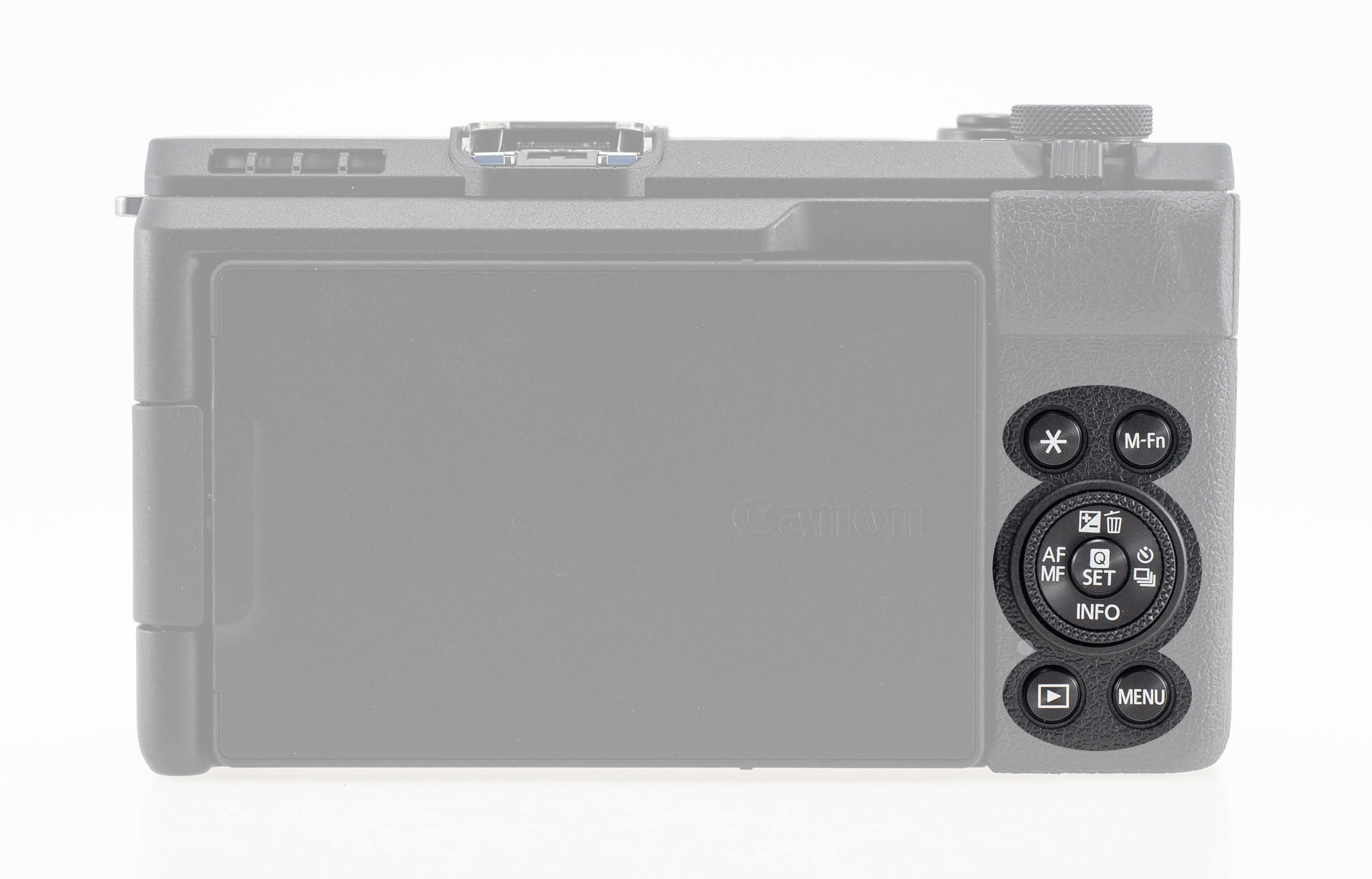

Spójrzmy teraz na tylną ściankę.
Elementy sterujące tylnej ścianki zgromadzone są po prawej stronie wyświetlacza. Na górze mamy guzik (blokady ekspozycji) oraz M-Fn. Ten drugi otwiera małe, dodatkowe menu podręczne, pozwalające zmieniać np. balans bieli. Pod nimi umieszczono czterokierunkowy wybierak, wyposażony w obrotowy pierścień nastawczy. Za pomocą tego manipulatora możemy uruchomić następujące funkcje:
  • góra – korekta ekspozycji w trybie fotografowania i kasowanie zdjęć w trybie odtwarzania,
  • prawo – tryb migawki (zdjęcia seryjne, samowyzwalacz),
  • dół – INFO - przełączanie informacji podczas fotografowania i w trybie odtwarzania,
  • lewo – tryb ustawiania ostrości AF / MF.
Środkowy przycisk wybieraka Q/SET służy do wywoływania menu podręcznego Q oraz akceptacji wyboru danej opcji.
Na dole obudowy znajdziemy jeszcze przyciski wejścia do trybu przeglądania oraz guzik głównego MENU aparatu.

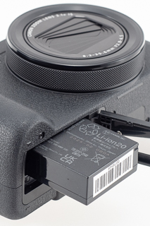

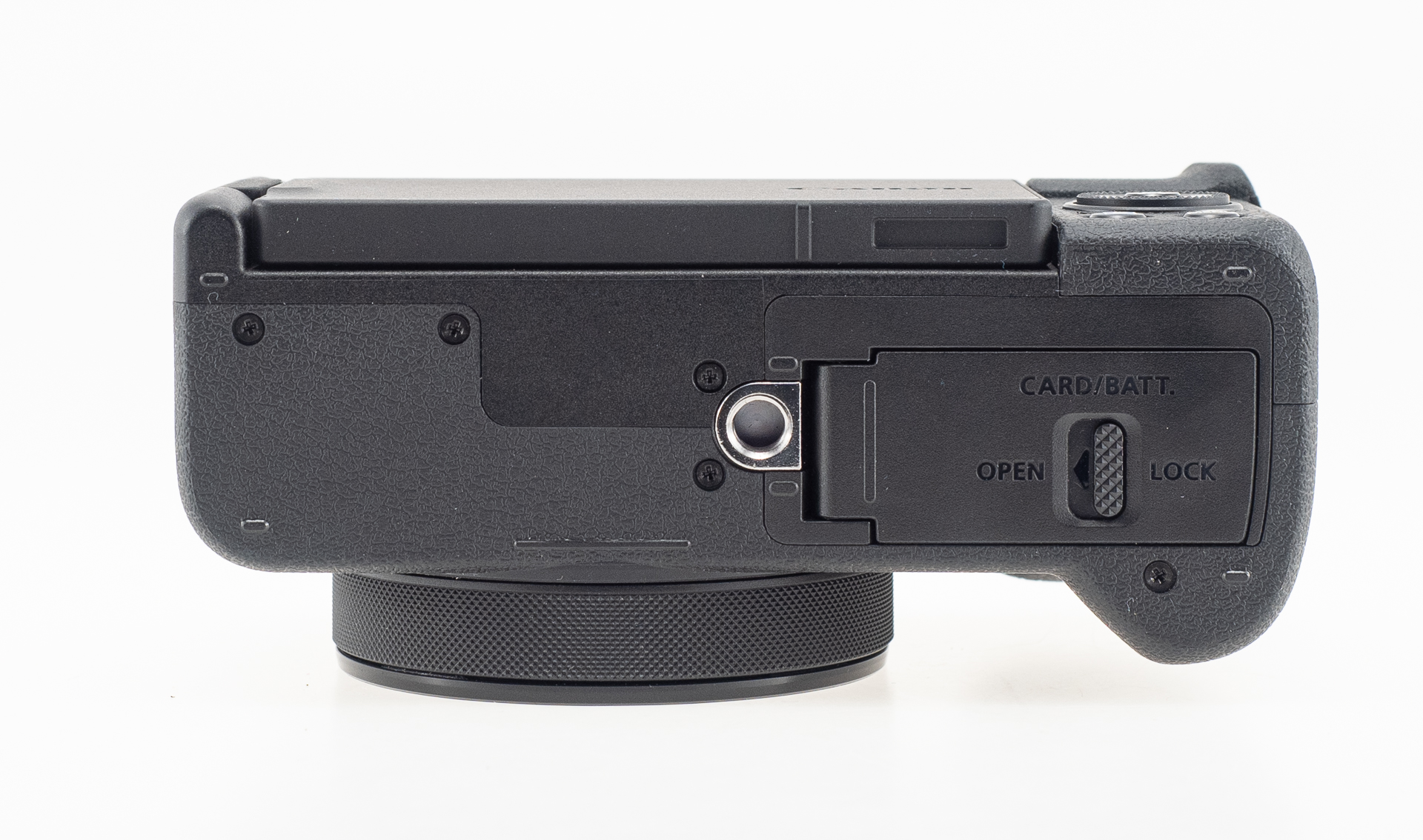

Na spodzie urządzenia znajdziemy pokrywę komory akumulatora i slotu karty pamięci. Obok mieści się gwint statywowy. Niestety, jest on umieszczony na tyle blisko ww. klapki, że po dokręceniu dowolnej płytki statywowej, zablokuje ona możliwość otwarcia komory baterii.
Zasilanie i złącza

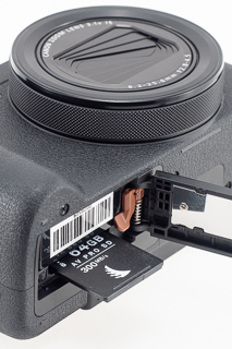

Aparat zasilany jest akumulatorem o oznaczeniu LP-E17 i pojemności 1040 mAh, stosowanym np. w EOS-ie R10, czy R50. Naładowany akumulator według zapewnień producenta wystarcza na wykonanie 400 zdjęć i nasze obserwacje potwierdzają tę wartość. Energię uzupełniamy przez port USB-C, warto natomiast pamiętać, by stosować ładowarki z Power Delivery (np. Canon PD-E1 / PD-E2). Niestety, w zestawie z aparatem nie takowej nie znajdziemy. Ewentualnie można się zaopatrzyć w zewnętrzną ładowarkę LCC-E17.
Tuż obok komory baterii mamy slot kart SD (SDHC, SDXC), wspierający szybki standard UHS-II.

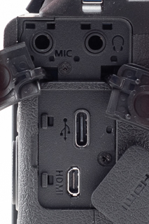

Jeśli chodzi o porty komunikacyjne, mamy następujące złącza:
  • wejście mikrofonu (mini jack 3.5 mm),
  • wyjście słuchawkowe (mini jack 3.5 mm),
  • USB-C 2.0,
  • HDMI micro D.

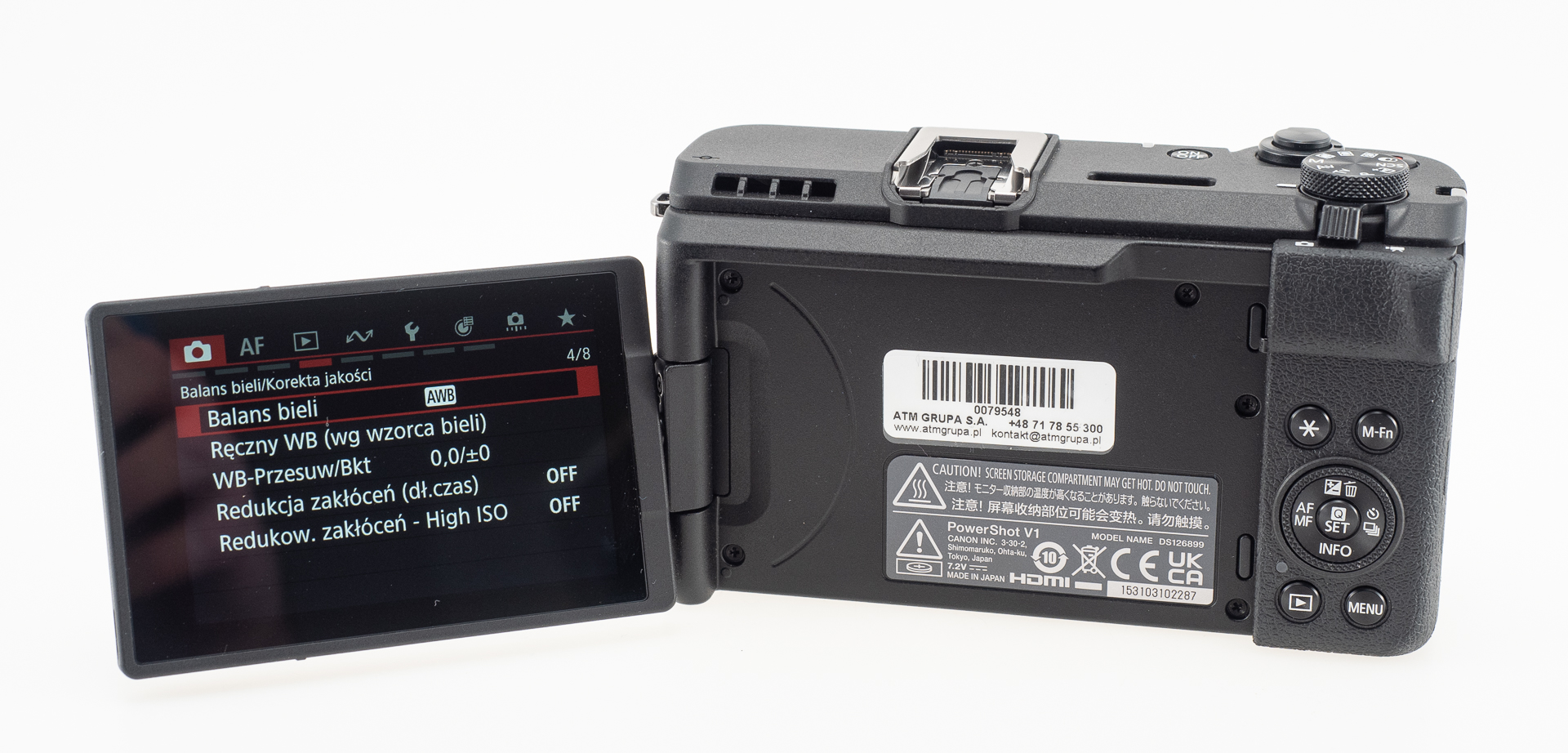

Wyświetlacz
W aparacie wykorzystano 3-calowy, dotykowy wyświetlacz TFT LCD o rozdzielczości 1.04 mln punktów, czyli tak samo jak w PowerShot-ach G1 X Mark II (z 2014 roku) i Mark III. Jasność wyświetlacza możemy regulować w 5-stopniowej skali. Ekran jest zamontowany na obrotowym przegubie, dając dużą swobodę w ustawieniu jego pozycji.
Obraz cechuje dobry kontrast i odwzorowanie kolorów. Widoczność nawet w silnym świetle słonecznym jest całkiem dobra mimo, że widoczne są odbicia otoczenia. Podczas użytkowania aparatu w ciemnym otoczeniu może się przydać tryb nocny, który prezentuje obraz w odcieniach czerwonego, co nie powoduje olśnienia w ciemności.
