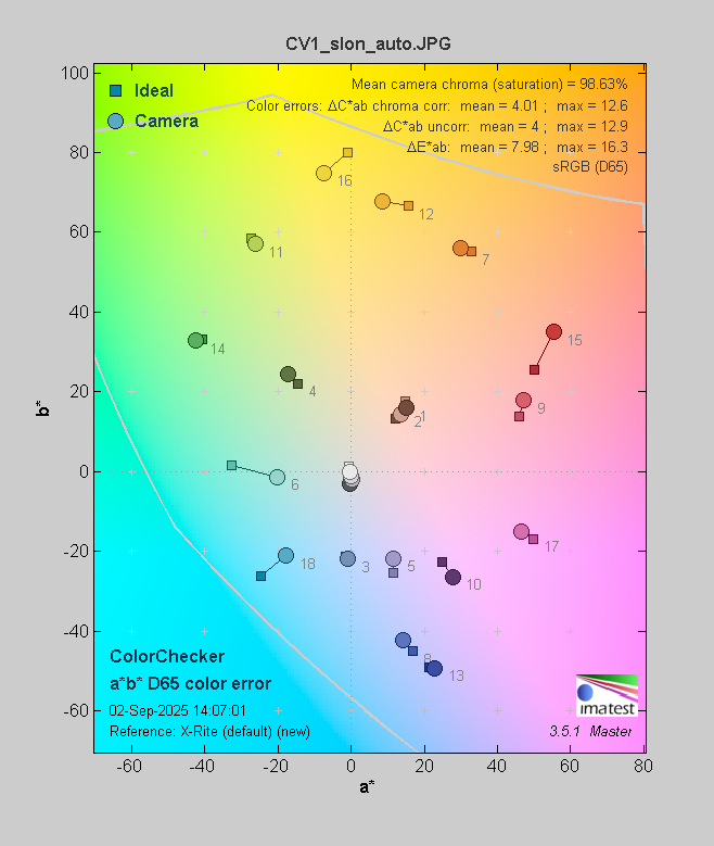

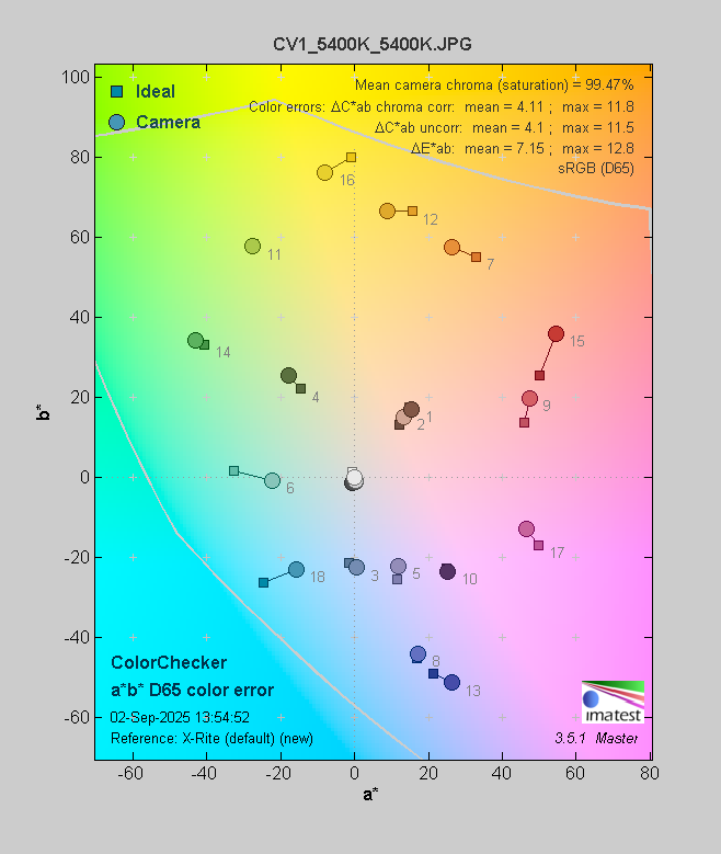

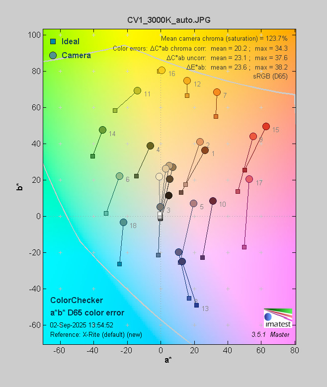

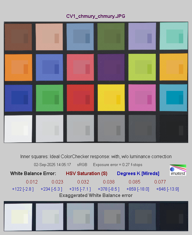

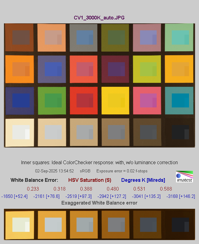

Pomiary skuteczności balansu bieli wykonujemy na 24-polowej tablicy kolorów X-Rite. Następnie wyliczamy parametry dC (średnie odchylenie od właściwej barwy w przestrzeni L*a*b*, czyli wartość błędu, z jakim aparat ocenił barwę) oraz S (nasycenie barwy wyrażone w procentach). Poniżej w tabeli przedstawiamy wyniki dla wszystkich przetestowanych ustawień balansu bieli.
Światło Balans bieli dC S [%]
Słoneczny dzień Auto 4.01 98.63

Chmury Auto 5.22 99.31
Chmury Chmury 4.37 98.98

3000K Auto (priorytet atmosfery) 20.2 123.7
3000K Auto (priorytet bieli 13.8 108.5

5400K Auto 4.58 99.72
5400K 5400K 4.11 99.47

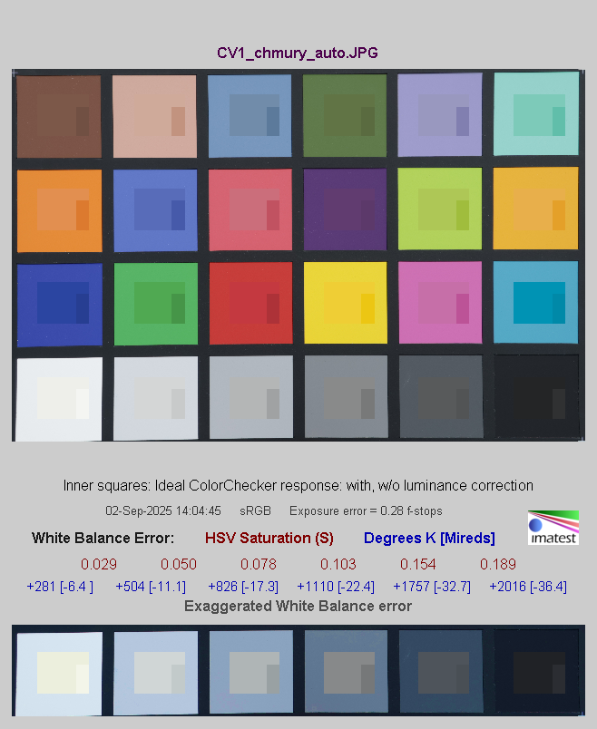

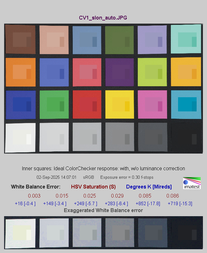

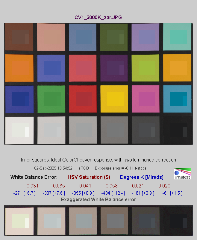

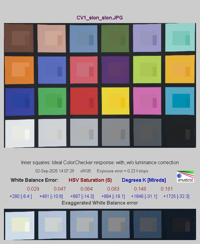

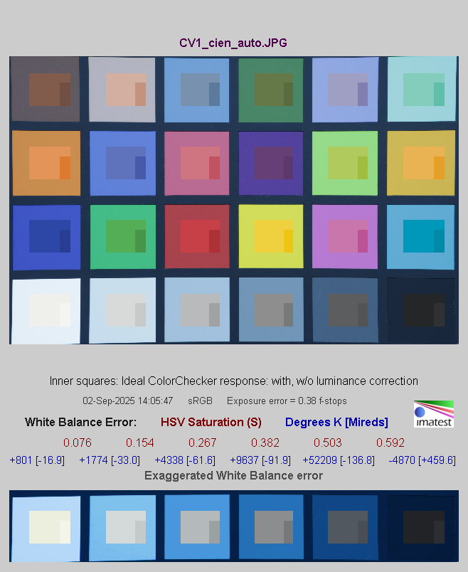

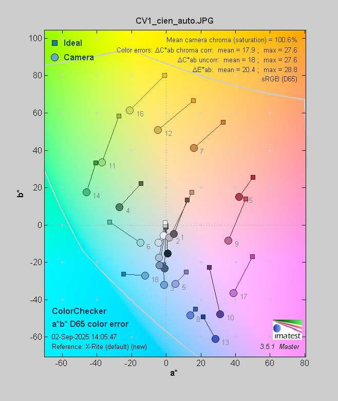

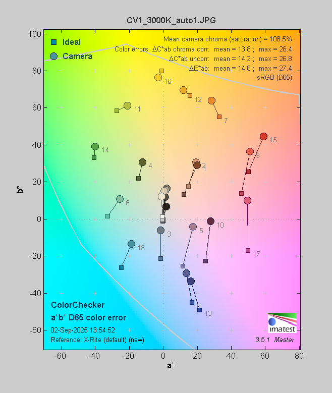

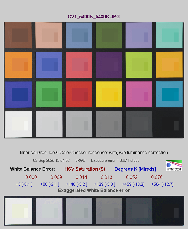

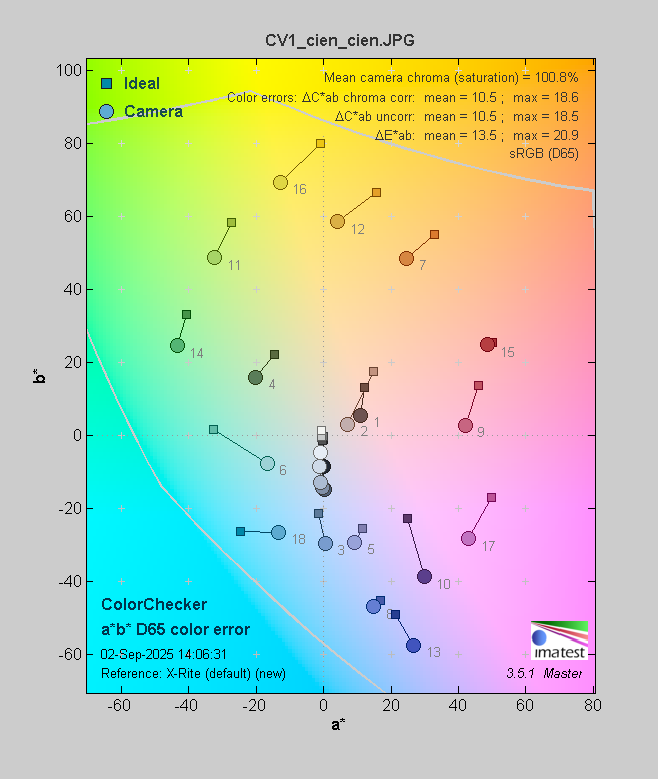

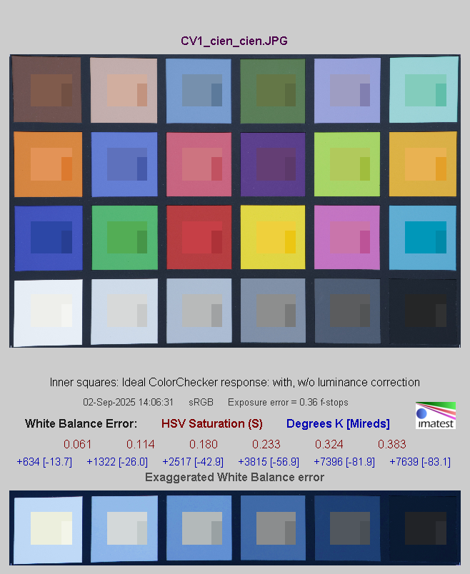

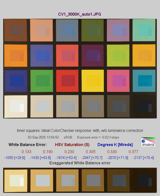

W naszym teście zanotowaliśmy sporo sytuacji, w których błędy dC są nie wyższe od 5, co oznacza bardzo dobre odwzorowanie kolorów. Chodzi tu o pomiar w słoneczny i pochmurny dzień, oświetlenie lampami LED-owymi (5400 K) oraz żarówkami dla odpowiedniego wzorca i wprowadzenia temperatury 3000 K. W świetle żarowym, automatyka dała wysoki błąd, co zaowocowało ciepłym zabarwieniem sceny. Wybór opcji „priorytet bieli” pozwoliło nieco go zmniejszyć. Odwrotna sytuacja wystąpiła w cieniu, tu bowiem automatyka mocno ochłodziła kolorystykę. Odpowiedni wzorzec spisał się lepiej, lecz nie tak dobrze, jak np. w słońcu.
Oprócz automatyki w świetle żarowym, PowerShot V1 świetnie radzi sobie z nasyceniem kolorów. Średnia odchyłka od idealnego nasycenia wyniosła w całym teście zaledwie ok. 3.5%. Brawo!

Światło
Balans bieli
Światło: słoneczny dzień
Balans bieli: auto
Canon PowerShot V1 - Jakość obrazu JPEG Canon PowerShot V1 - Jakość obrazu JPEG
Balans bieli: słoneczny dzień
Światło: pochmurny dzień
Balans bieli: Auto

Światło: zacienienie
Balans bieli: Auto
Balans bieli: zacienienie
Światło: żarówki (3000K)
Balans bieli: Auto (priorytet atmosfery)
Balans bieli: żarówka

Światło: 5400K
Balans bieli: Temp. 5400K
