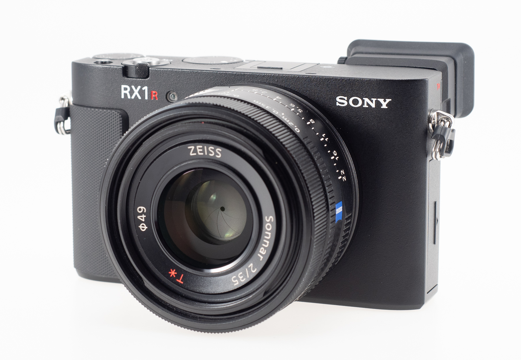

RX1R III urósł nieco na wysokość i głębokość względem poprzednika, jedynie szerokość pozostała niezmieniona. Zmniejszono za to odrobinę masę – dokładnie o 9 gramów. Modyfikacji jest oczywiście więcej, np. powierzchnia metalowej obudowy nie jest gładka, ale matowa, zmieniono także fakturę gumowej nakładki z przodu i tyłu korpusu. Wizjer wmontowano na stałe w korpus, zamiast korzystać z wysuwanego. Szkoda, że zrezygnowano z przełącznika autofokusa na przedniej ściance i odchylanego ekranu.
Sony DSC-RX1R III - Budowa i jakość wykonania
Generalnie aparat prezentuje się elegancko i w gruncie rzeczy dość minimalistycznie. Zadbano bowiem o to, by ścianki zawierające elementy sterujące, pozostały stosunkowo płaskie (w szczególności górna) i nic nadmiernie nie wystawało. Dzięki temu RX1R III sprawia wrażenie zwartej i spójnej bryły. Bardzo dobre wrażenie robi także jakość wykorzystanych materiałów oraz ich spasowanie. To zresztą wyróżnik serii RX1, uchodzącej w końcu za produkty premium.

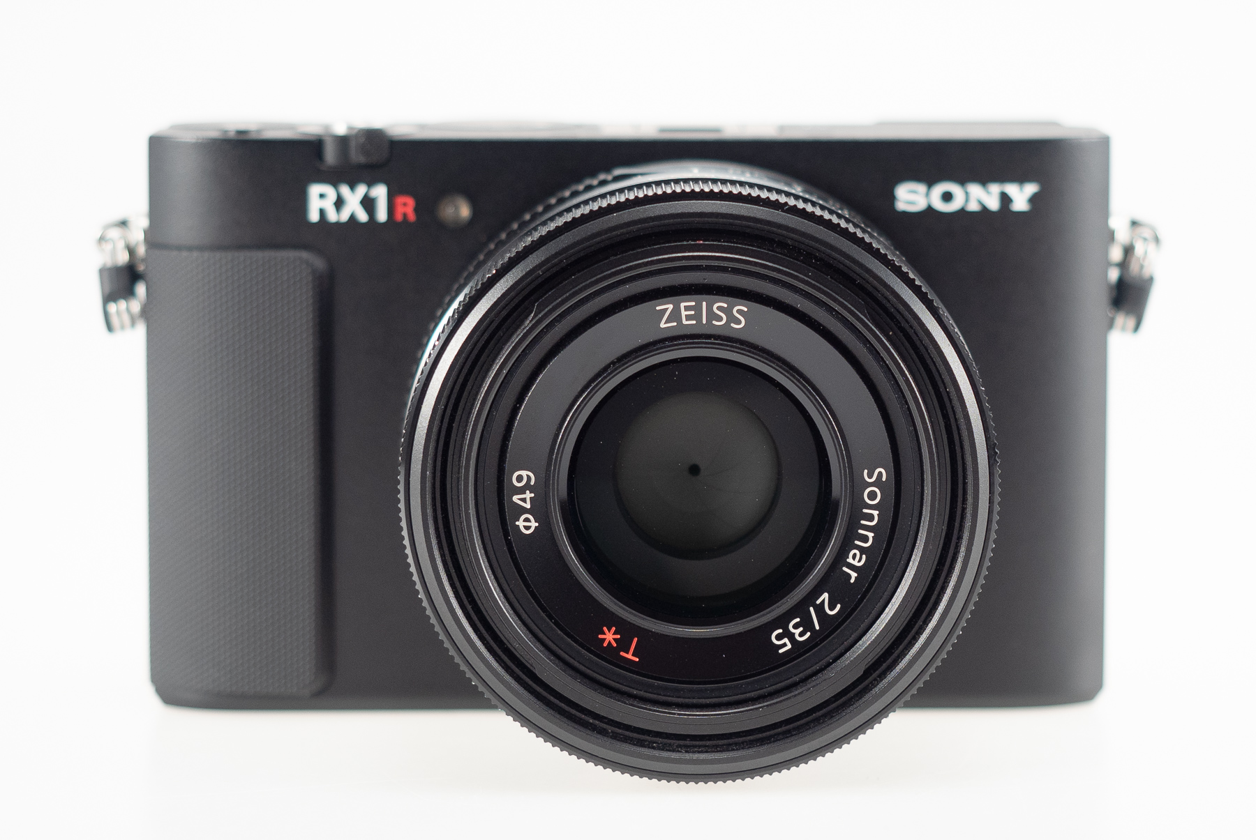

Przednia ścianka to miejsce zajmowane przede wszystkim przez obiektyw. Na nim producent udostępnił trzy pierścienie (w kolejności od przedniej soczewki):
  • nastawy ostrości,
  • przełączania zakresu ostrości,
  • przysłony.
Pierścień ostrości i przysłony to tylko serwomechanizmy. Ten drugi spełnia swoją rolę tylko w trybie A oraz M – w pozostałych zmiana jego pozycji nie wpływa na pracę aparatu.
Na przedniej ściance oprócz obiektywu znajdziemy też diodę, która odpowiada za sygnalizację pracy samowyzwalacza oraz oświetlenie wspomagające pracę algorytmów AF. W RX1R II mieliśmy jeszcze przełącznik wyboru trybu ustawiania ostrości w prawym dolnym rogu przedniego panelu, ale w najnowszym modelu zrezygnowano z niego.

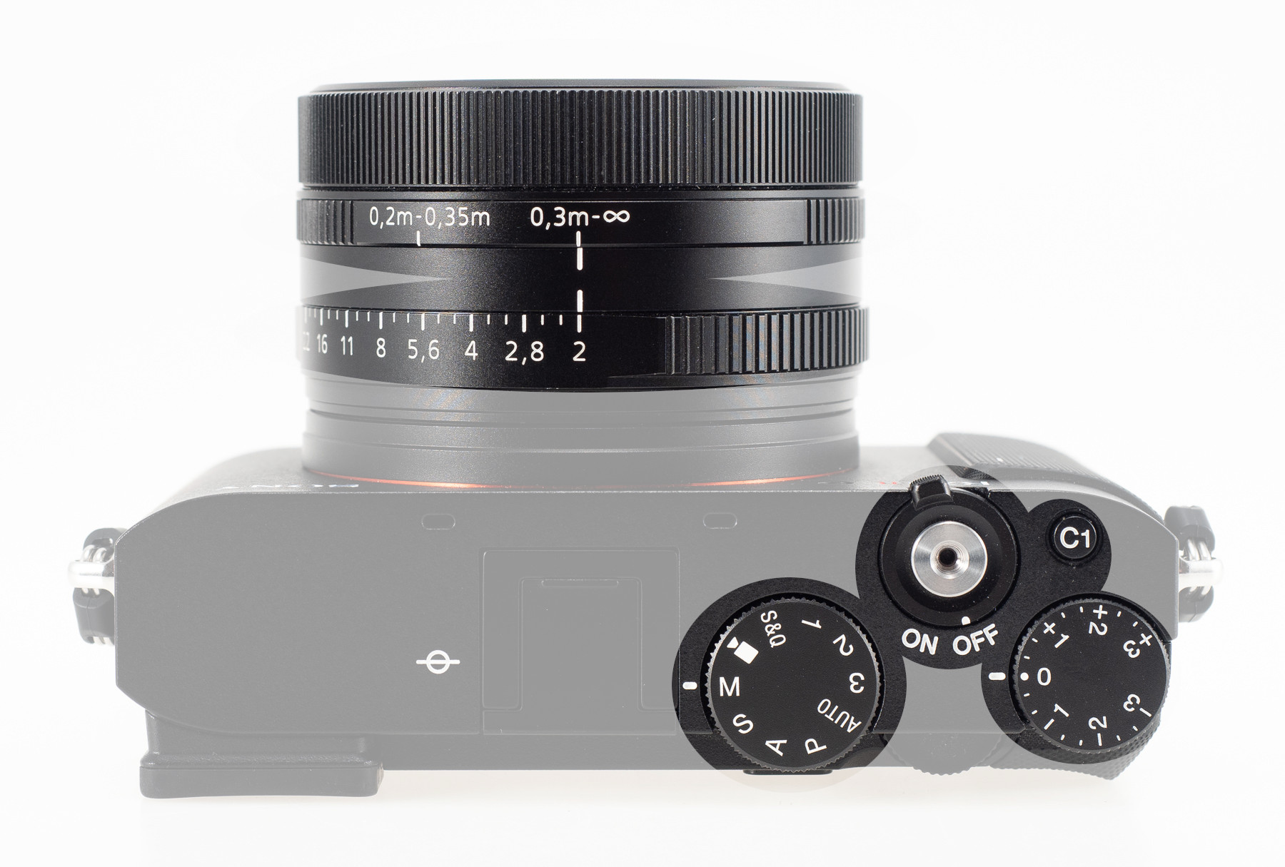

Spójrzmy teraz na górny panel aparatu:

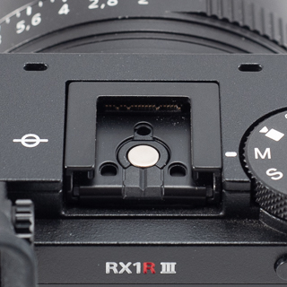

Po prawej stronie gorącej stopki Multi Interface umieszczono pokrętło trybów pracy aparatu. Idąc dalej w prawo, mamy włącznik zasilania z przyciskiem migawki pośrodku. Ten ostatni wyposażono w klasyczny, gwintowany port mechanicznego wężyka spustowego. Obok mamy jeszcze kółko korekty ekspozycji oraz programowalny przycisk C1. Przejdźmy teraz do tylnej ścianki aparatu:

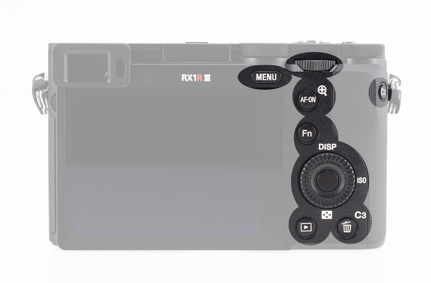

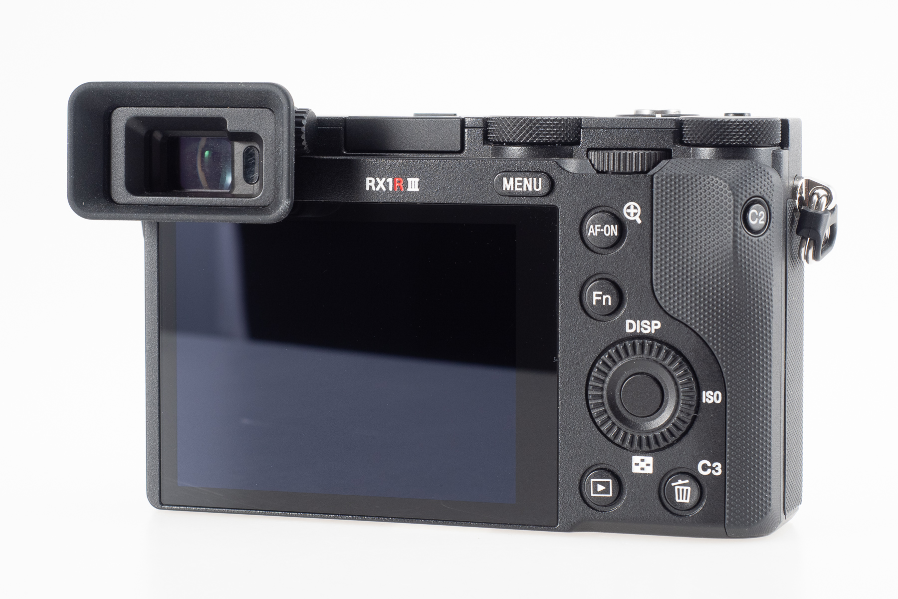

Przy prawym górnym rogu ekranu umieszczono guzik MENU uruchamiający menu główne, a nieco powyżej – górne pokrętło nastawcze. Pod nimi leży przycisk AF-ON, który w trybie odtwarzania odpowiada za przybliżanie zdjęć oraz Fn, uruchamiający podręczne menu i odpowiadający za wysyłanie zdjęć do smartfona w trybie odtwarzania. Poniżej znajdziemy wybierak wielokierunkowy. Prawy przycisk odpowiada za regulację czułości ISO, a górny (DISP) przełącza widok zarówno w trybie fotografowania, jak i odtwarzania. Lewy oraz dolny nie mają predefiniowanych funkcji w trybie live view. Wstępną funkcją przycisku środkowego jest zmiana obszaru AF. Na samym dole znajdziemy tradycyjnie dwa guziki: pierwszy odpowiada za przejście do trybu odtwarzania zdjęć, drugi z kolei, programowalny C3, w trybie odtwarzania służy do usuwania fotografii.
Ostatni przycisk na tylnej ściance, programowalny C2, znajduje się na zewnętrznej stronie wypustki pod kciuk.

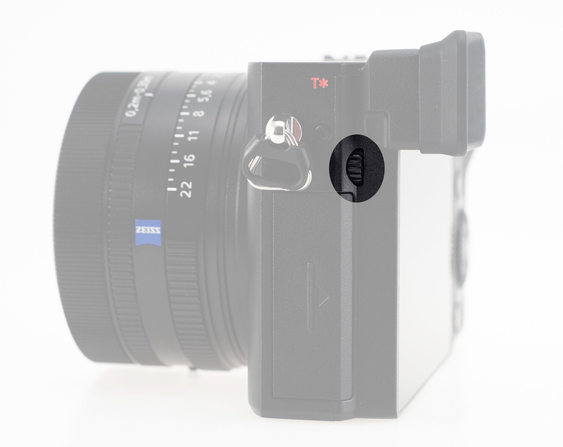

Na lewym boku aparatu znajdziemy jeszcze niewielkie pokrętło regulacji dioptrii wizjera.

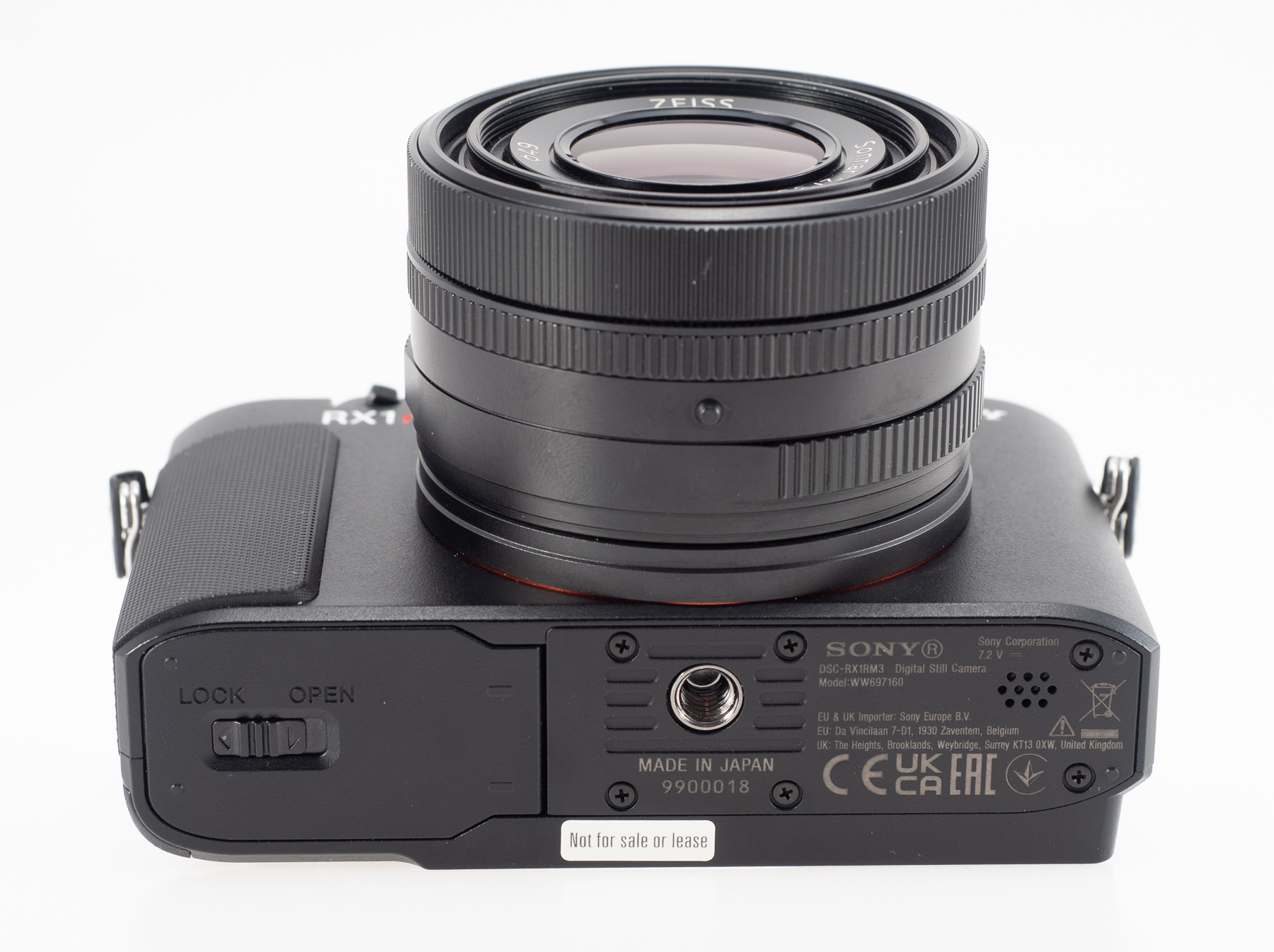

Lokalizacja gwintu statywowego na spodzie korpusu uniemożliwia dostęp do komory baterii i karty pamięci, po przykręceniu praktycznie dowolnej płytki statywowej.

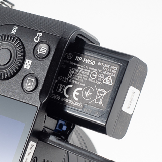

Aparat zasilany jest znanym ze starszych bezlusterkowców Sony Alpha akumulatorem litowo-jonowym o oznaczeniu NP-FW50 i parametrach 7.2 V oraz 1020 mAh. Według producenta wystarcza on na wykonanie 300 i 270 zdjęć, przy kadrowaniu odpowiednio przez wizjer i ekran. Podczas testów uzyskiwaliśmy wartości z zakresu 220-250 zdjęć, co jest niezbyt imponującym wynikiem.
Gniazdo baterii jest zabezpieczone przed przypadkową próbą włożenia akumulatora w niewłaściwy sposób. Aparat ładujemy przez port USB. W zestawie nie znajdziemy niestety ładowarki.

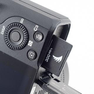

W komorze baterii jest też miejsce na zainstalowanie karty pamięci standardu Secure Digital (SD, SDHC i SDXC). Obok gniazda producent umieścił dodatkową diodę sygnalizującą dostęp do karty. Informuje nas ona o trwającym procesie zapisu danych. Miejsce zainstalowania tej diody jest dość specyficzne, w normalnych warunkach użytkowania nie jest ona widoczna.

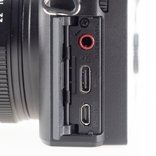

Zestaw portów komunikacyjnych znajdziemy na lewym panelu aparatu i obejmuje on:
  • wejście mikrofonowe (mini-jack 3.5 mm),
  • złącze USB-C,
  • wyjście HDMI (wtyk mikro HDMI typu D).
Należy również wspomnieć o stopce Multi Interface, która pozwala podłączać nie tylko lampę błyskową, ale także rozmaite akcesoria audio.

Wyświetlacz
W aparacie wykorzystano stały, 3-calowy wyświetlacz TFT LCD o wysokiej rozdzielczości 2.36 mln punktów. Zabrakło niestety możliwości odchylania, która dostępna była u poprzednika.
Jakość i szczegółowość wyświetlanego obrazu stoją na bardzo dobrym poziomie. Brakuje natomiast warstwy antyrefleksyjnej, bowiem łatwo dostrzec odbicia otoczenia. To najbardziej przeszkadza przy słonecznej pogodzie i praktycznie zmusza nas do zwiększenia jasności ekranu. Tę możemy regulować w 5-stopniowej skali, dodatkowo mamy też opcję „Słoneczny dzień”, która powoduje maksymalne rozjaśnienie wyświetlacza.
Warto pochwalić dotykowy interfejs, bowiem pozwala on na obsługę menu zarówno głównego, jak i podręcznego, trybu odtwarzania, czy przesuwanie pola AF podczas korzystania z celownika.

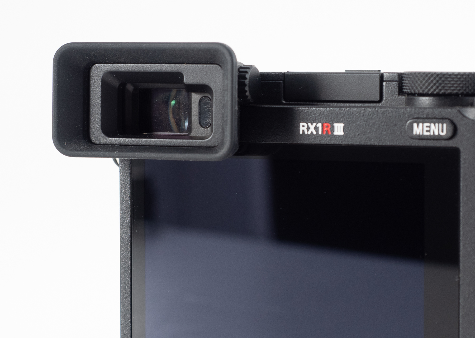

Wizjer
Aparat jest wyposażony w stały (a nie wysuwany jak u poprzednika) wizjer elektroniczny, wykonany w technologii OLED, o takiej samej jak w RX1R II rozdzielczości 2.36 miliona punktów. Zmniejszono niestety powiększenie celownika, z 0.74x do 0.7x. Punkt oczny znajduje się w odległości 22 mm od przedniej soczewki wizjera, a korekcja dioptrii jest możliwa w zakresie od −4 do +3.
Zastosowany celownik daje całkiem dobrą jakość wyświetlanego obrazu. Ze względu na przeciętne powiększenie, użytkownikom tego aparatu nie powinna zbytnio przeszkadzać niezbyt wygórowana rozdzielczość. Wprawdzie wystarcza ona do w miarę wygodnego kadrowania, ale pozostawia pewien niedosyt. Nie jest to bowiem poziom, jaki oferują konkurenci w postaci Fujifilm GFX100RF, czy Leiki Q3. Przypuszczamy, że wybór układu o takich parametrach był podyktowany zachowaniem kompaktowości aparatu, a to jednak odbiło się trochę na funkcjonalności wizjera.
Na pewno warto pochwalić dołączoną muszlę oczną. Dość skutecznie ogranicza ona wpadające bokiem światło i daje się bez trudu zdemontować.
