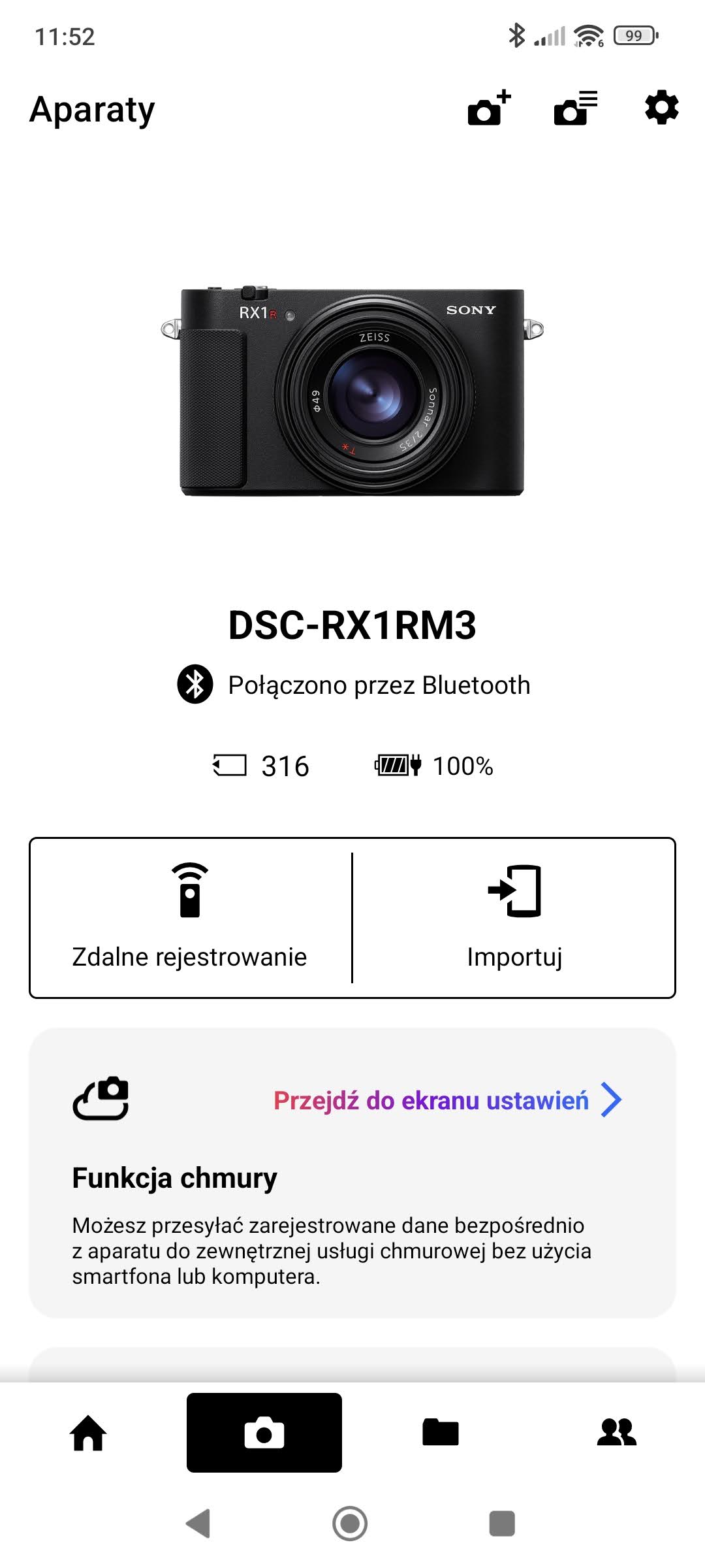

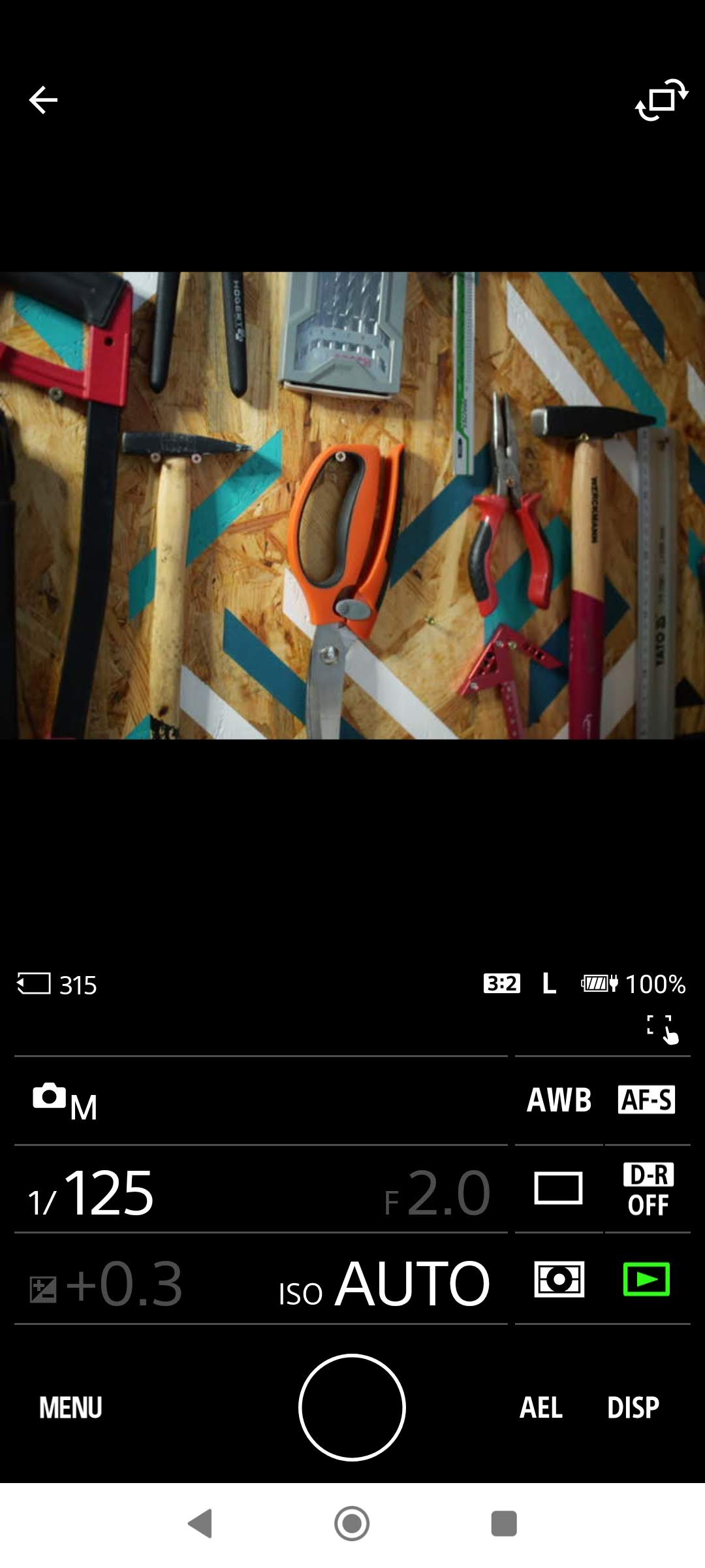

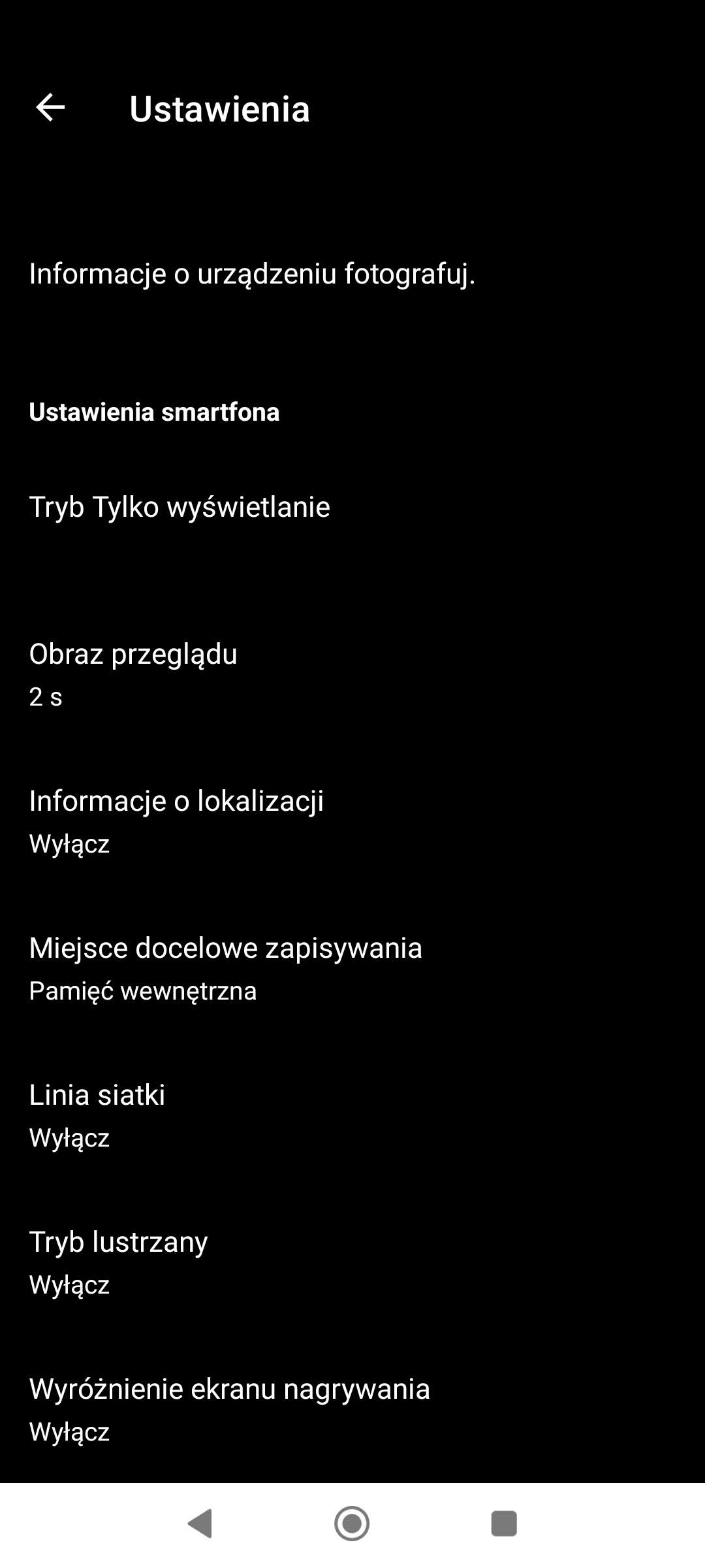

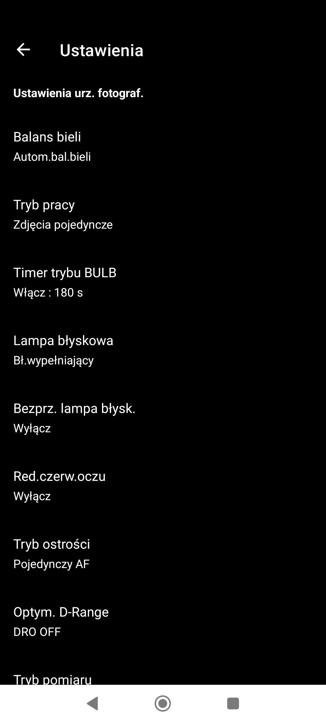

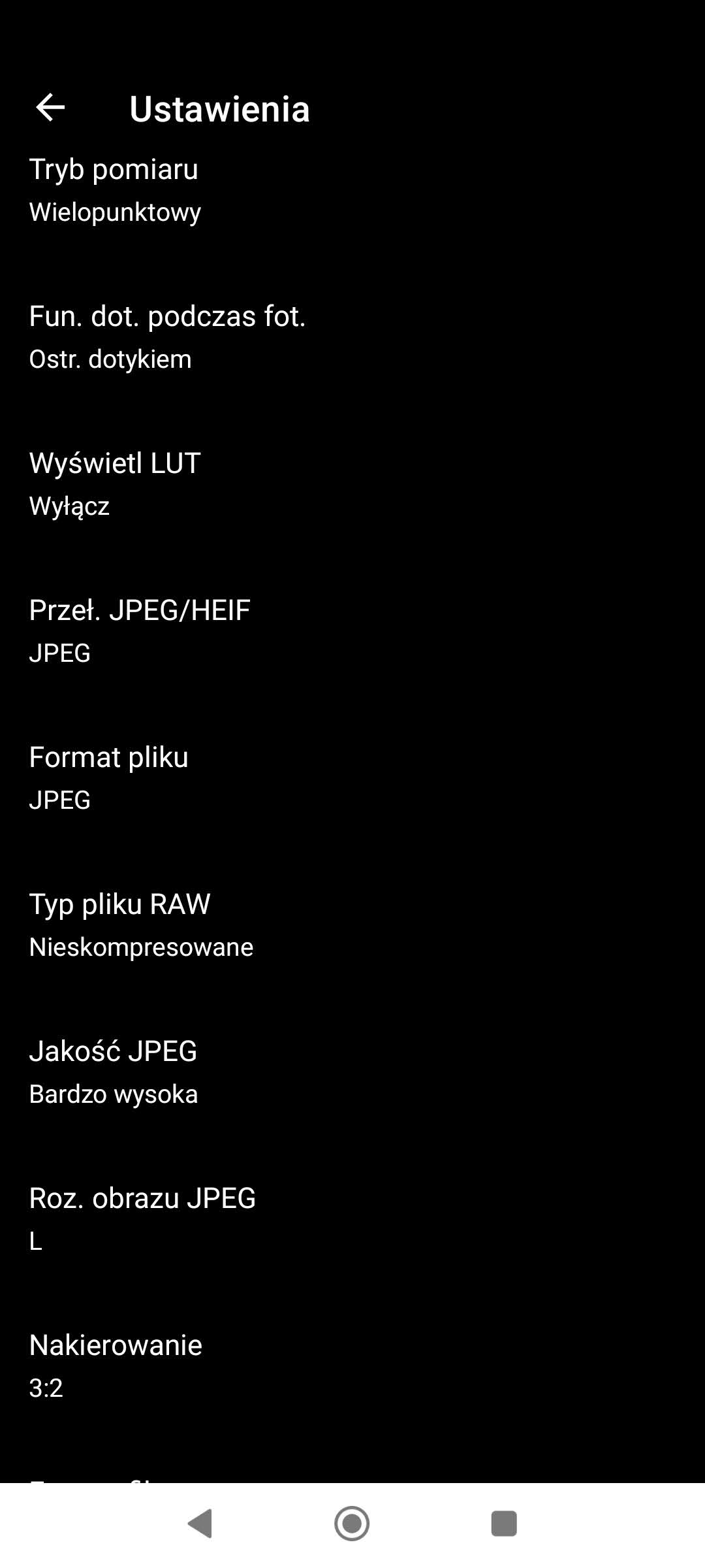

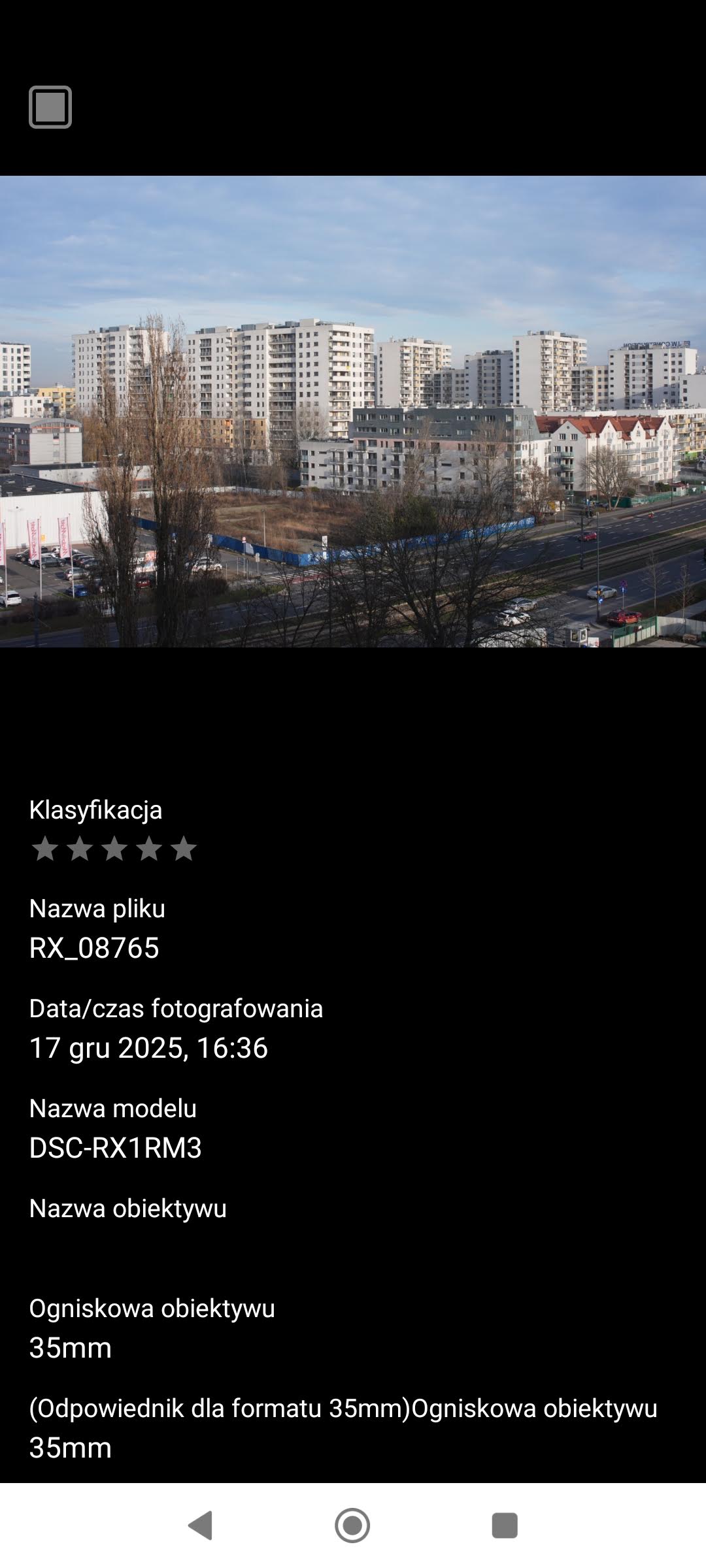

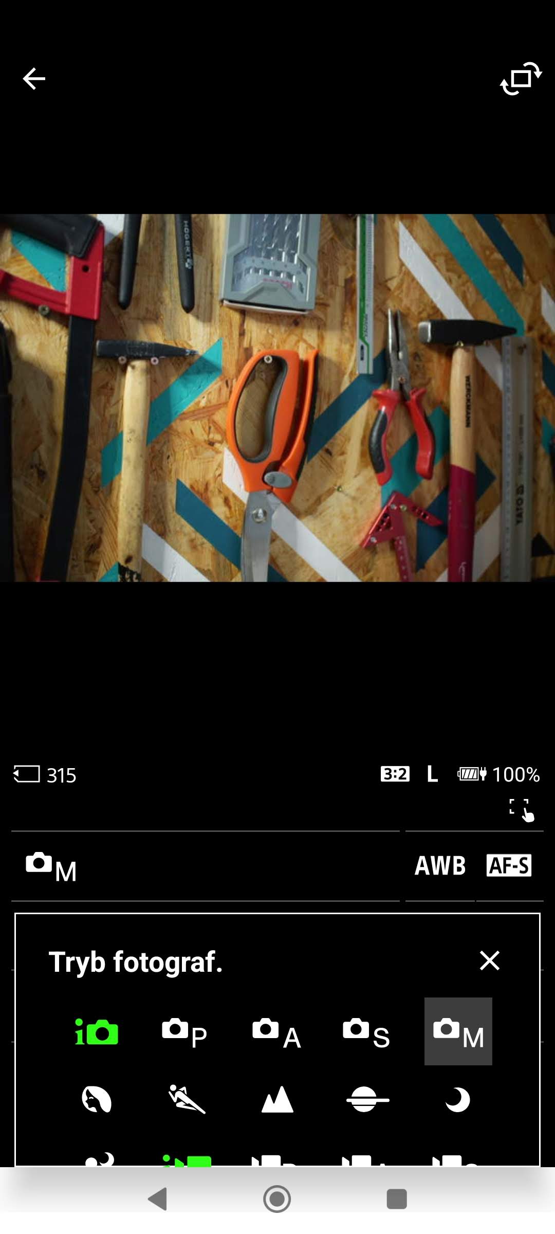

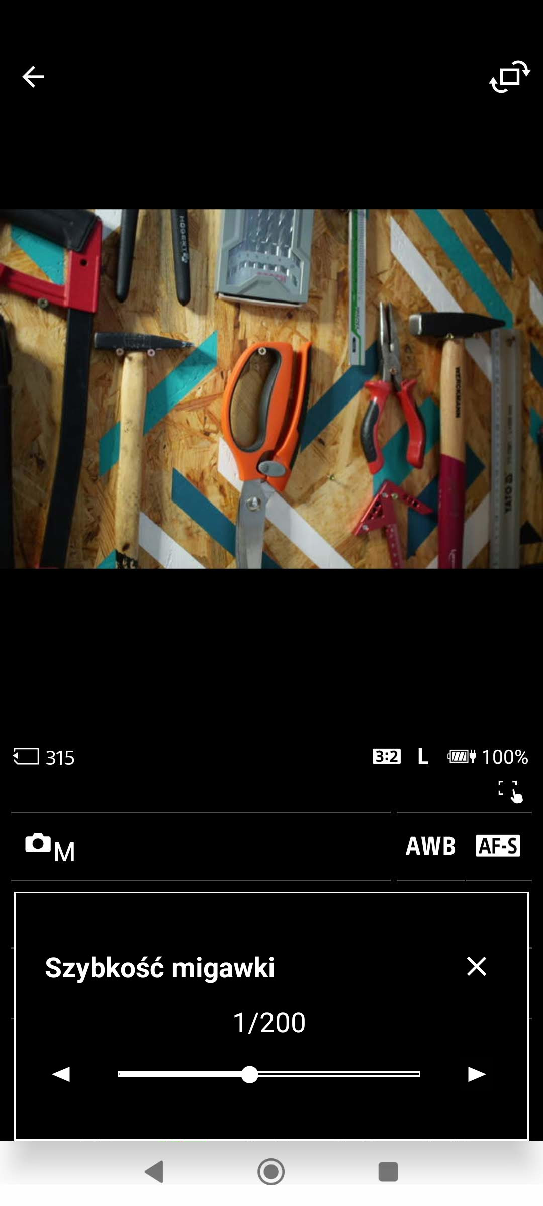

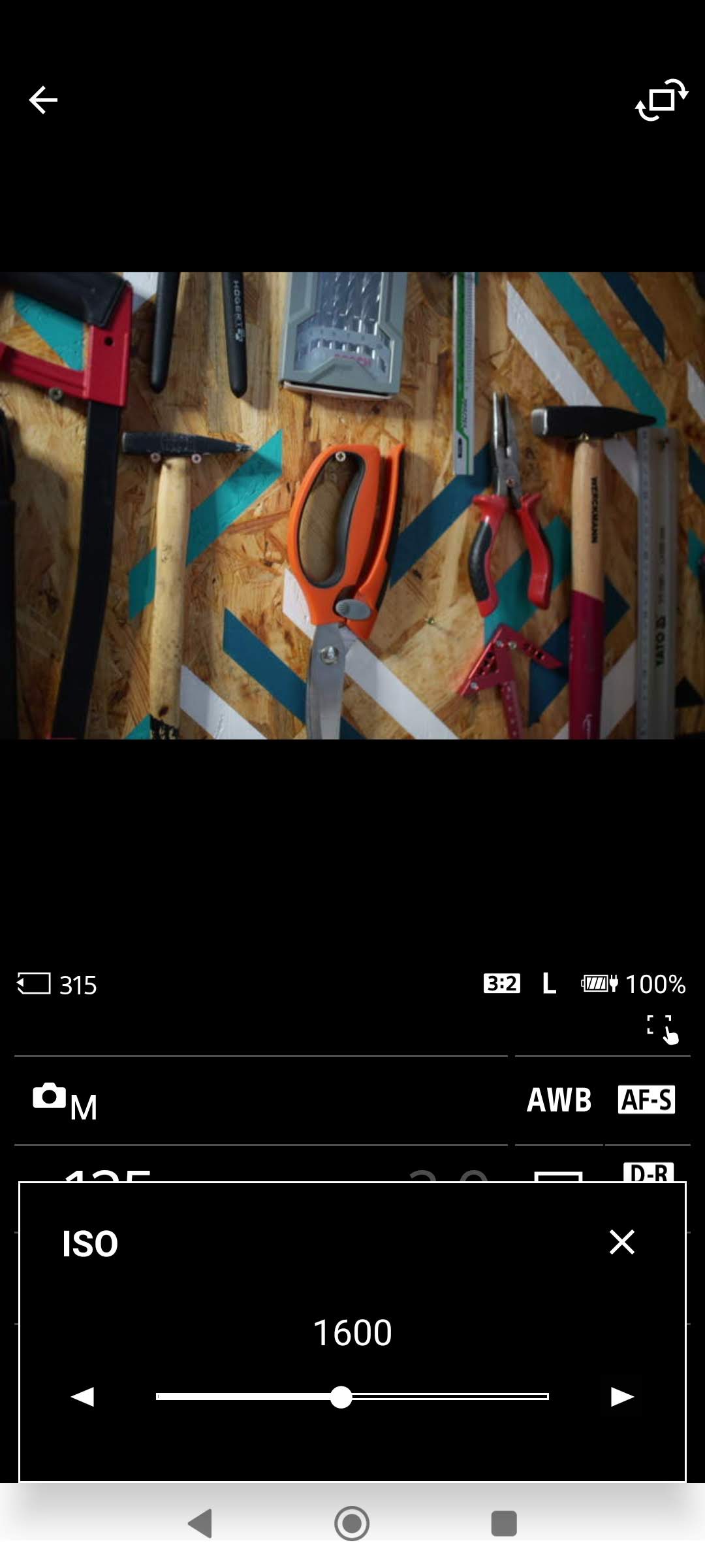

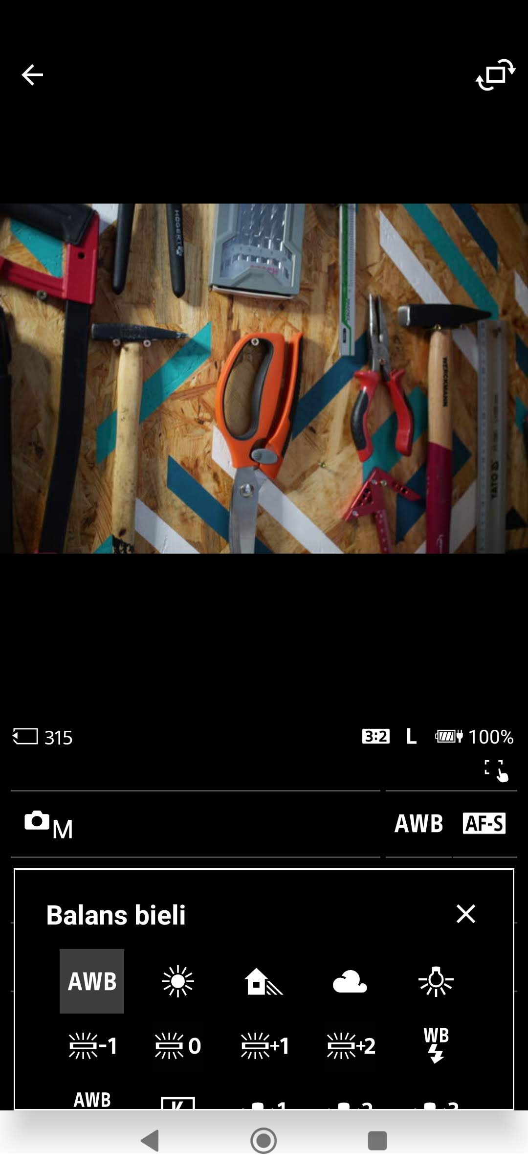

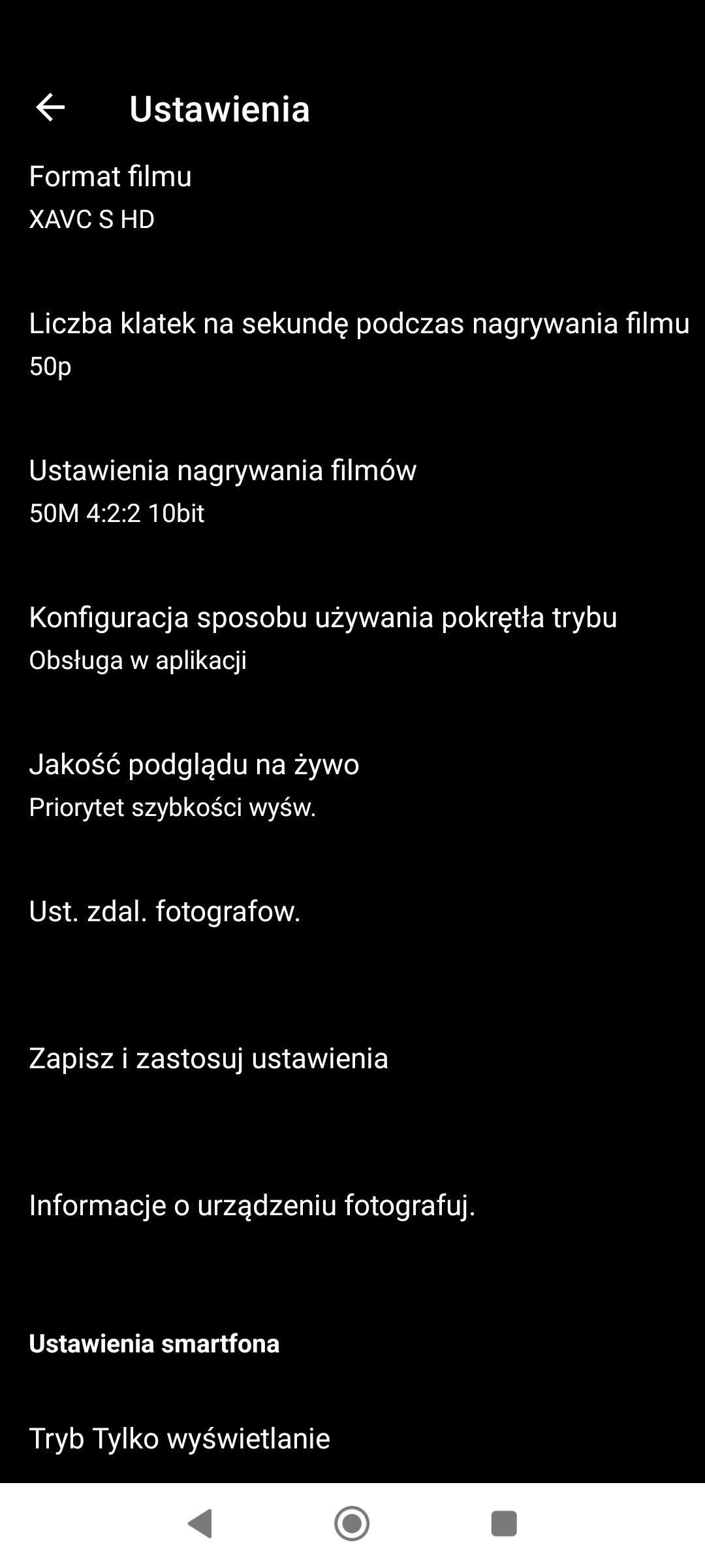

Sony RX1R III posiada wbudowany moduł Wi-Fi oraz Bluetooth. Za pomocą tych modułów jesteśmy w stanie zapisywać zdjęcia wykonane aparatem na komputer, przenosić fotografie na smartfona, sterować aparatem z poziomu tabletu czy smartfona, przeglądać zdjęcia na telewizorze, a także geotagować wykonane zdjęcia. Dodatkowo, za pomocą połączenia Wi-Fi, możliwe jest przesyłanie zdjęć bezpośrednio na serwer FTP.
Aplikacja do sterowania aparatem z poziomu smartfona nosi nazwę Creators’ App. Pozwala ona m.in. na regulację parametrów ekspozycji (czas i czułość ISO, ale bez przysłony i kompensacji ekspozycji, regulowanych pokrętłami), zmianę trybu fotografowania, balansu bieli, pomiaru światła, formatu i rozmiar plików, czy włączenia samowyzwalacza i trybu seryjnego.
Sony DSC-RX1R III - Użytkowanie i ergonomia Sony DSC-RX1R III - Użytkowanie i ergonomia Sony DSC-RX1R III - Użytkowanie i ergonomia Sony DSC-RX1R III - Użytkowanie i ergonomia

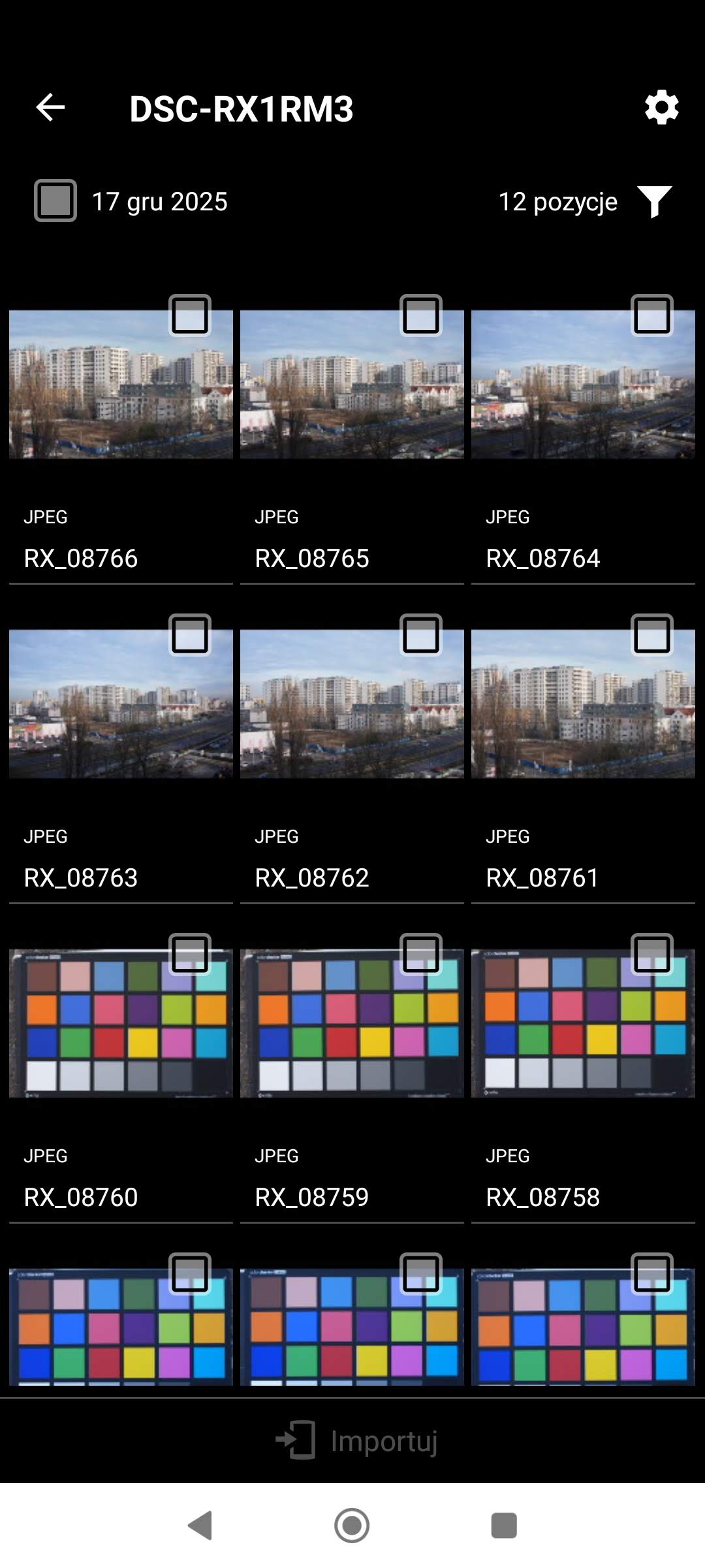

Pierwszym krokiem jest sparowanie smartfona i aparatu przez Bluetooth. Nawiązanie połączenia przez Wi-Fi odbywało się szybko i zajmowało zwykle nie więcej niż 10 sekund. Ogólnie stabilność pracy aplikacji i liczba zawartych w niej funkcji robią bardzo dobre wrażenie. Punkt ostrości możemy wybrać dotykowo, a wyzwolenie migawki następuje po dotknięciu wirtualnego przycisku na ekranie smartfona. Naszym zdaniem dobrym pomysłem byłaby możliwość połączenia tych funkcji i możliwość wykonania zdjęcia jednym dotknięciem, wraz z uprzednim ustawieniem ostrości. Poprawić można by też ostrzenie manualne, bowiem jest ono mało wygodne, powolne i brakuje focus-peakingu. Miłym dodatkiem byłby także z pewnością histogram w live view.
Zdjęcia (także w formacie RAW) można oczywiście przesyłać na smartfon – albo w rozmiarze oryginalnym albo 2-megapikselowym. Da się także kopiować filmy w 4K.
