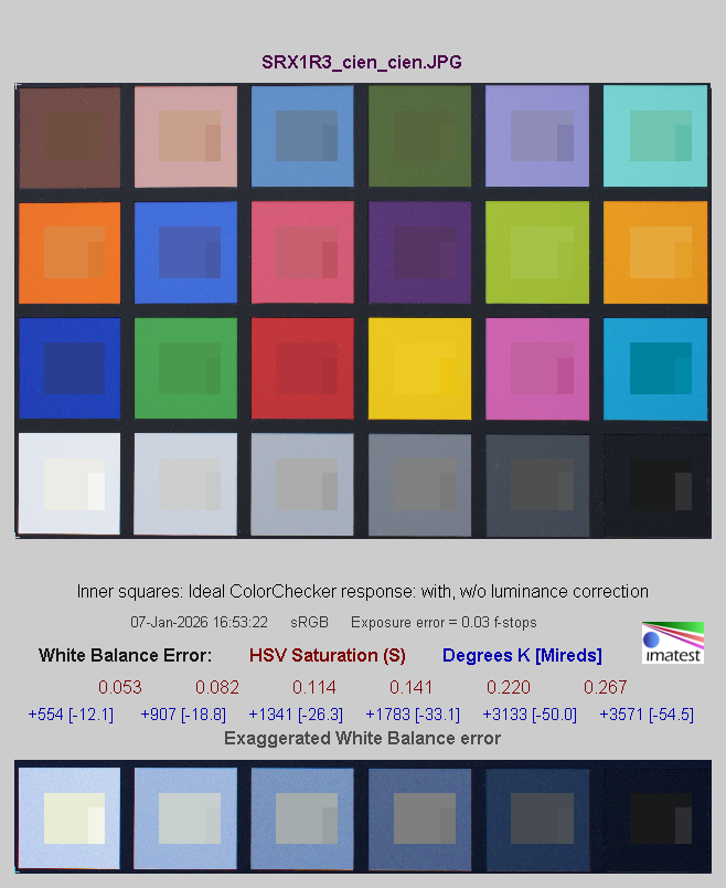

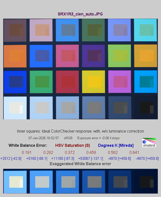

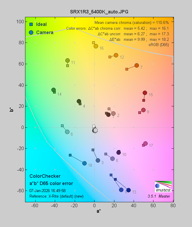

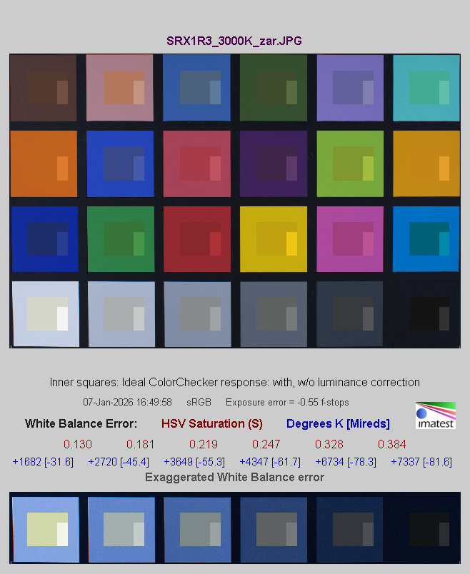

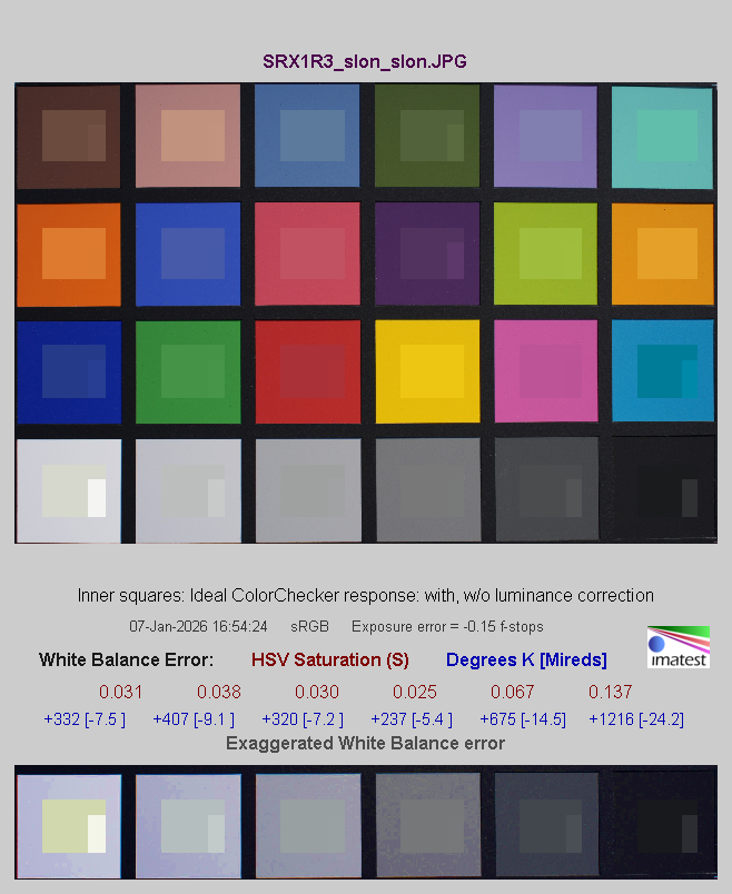

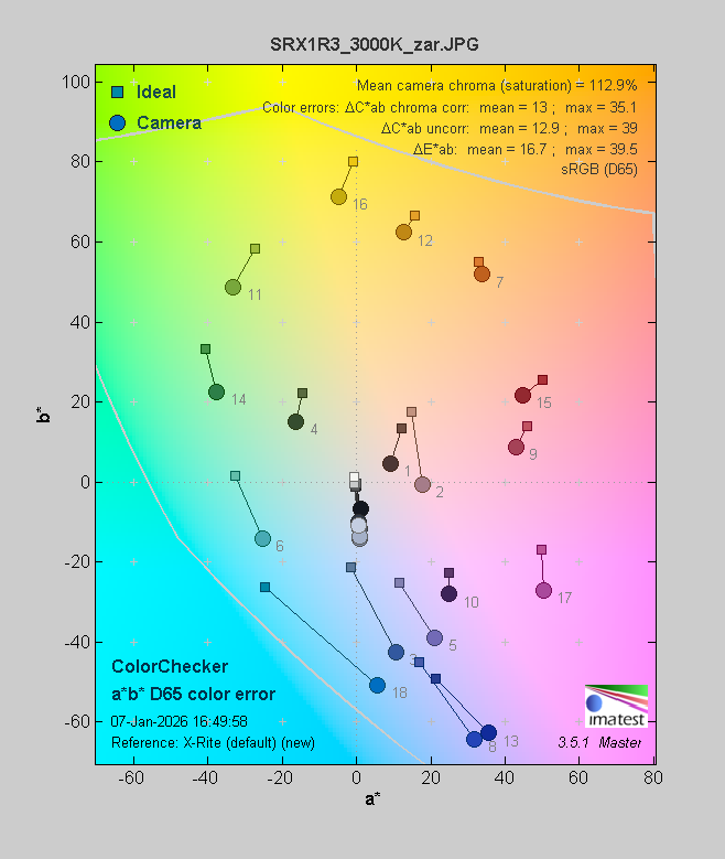

Pomiary skuteczności balansu bieli wykonujemy na 24-polowej tablicy kolorów X-Rite. Następnie wyliczamy parametry dC (średnie odchylenie od właściwej barwy w przestrzeni L*a*b*, czyli wartość błędu, z jakim aparat ocenił barwę) oraz S (nasycenie barwy wyrażone w procentach). Poniżej w tabeli przedstawiamy wyniki dla wszystkich przetestowanych ustawień balansu bieli.

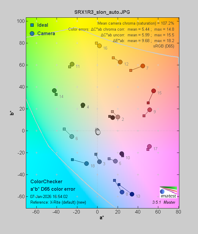

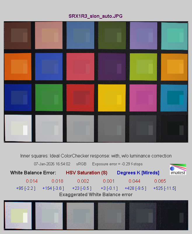

Słoneczny dzień Auto 5.44 107.2
Słoneczny dzień Słoneczny dzień 5.71 107.7

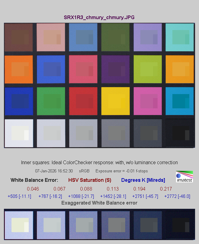

Pochmurny dzień Auto 4.94 111.5
Pochmurny dzień Pochmurny dzień 7.18 115

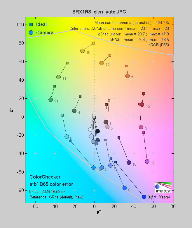

Zacienienie Auto 20.1 134.7
Zacienienie Zacienienie 6.69 113.7

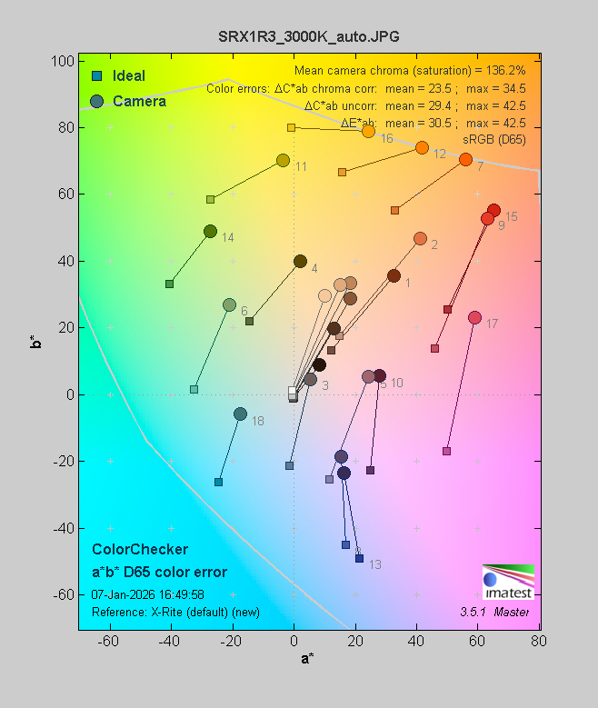

3000K Auto (standard) 23.5 136.2
3000K Auto (nastrój) 23.4 135.8
3000K Auto (biały) 23.4 136
3000K Żarówki 13 112.9
3000K 3000K 5.54 105.1

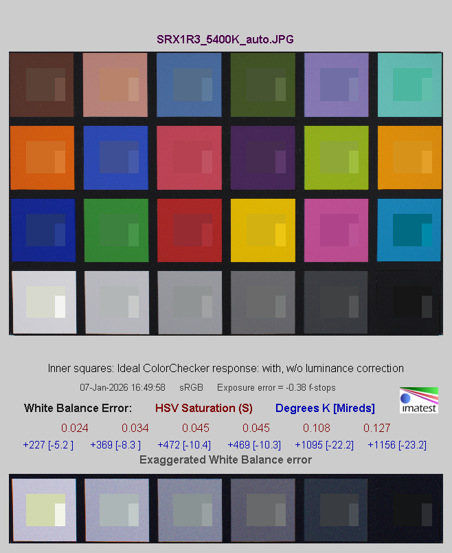

5400K Auto 5.42 110.6
5400K 5400K 4.69 115.2
Testowany aparat zanotował najlepsze wyniki w słoneczny dzień oraz przy lampach LED-owych (5400K). Przy zachmurzonym niebie automatyka wypadła lepiej od wzorca „chmury”, natomiast w cieniu zaobserwowaliśmy odwrotną sytuacje. Tu jednak błąd dC jest bardzo wysoki, a obraz silnie zaniebieszczony. Z kolei w świetle żarowym automatyka generuje silnie ciepłą dominantę, niezależnie od dodatkowej nastawy (standard, nastrój, biały). Dopiero dla samodzielnie podanej temperatury barwowej możemy pochwalić niską wartość błędu dC.
W każdym z testowanych przypadków nasycenie utrzymuje się na podwyższonym poziomie. Wartość S przyjmuje największe wartości dla automatyki nie tylko w świetle żarowym, ale także w cieniu. Średnia odchyłka od idealnego nasycenia wyniosła blisko 19%.

Światło: Cień
Balans bieli: Auto
Sony DSC-RX1R III - Jakość obrazu JPEG Sony DSC-RX1R III - Jakość obrazu JPEG
Światło: Cień
Balans bieli: Cień

Światło: żarówki (3000K)
Balans bieli: żarówka

Światło: 5400K
Balans bieli: Auto
