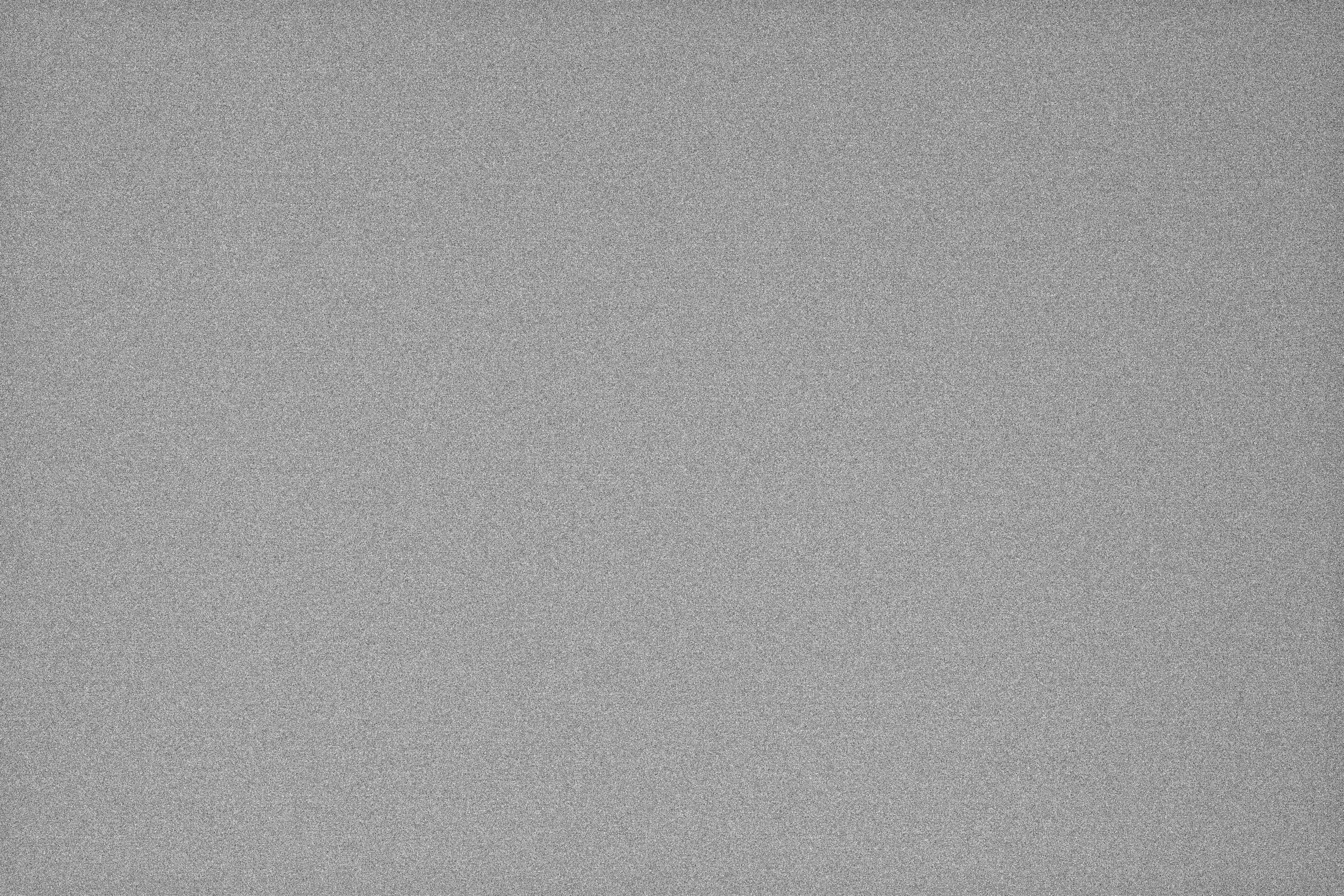

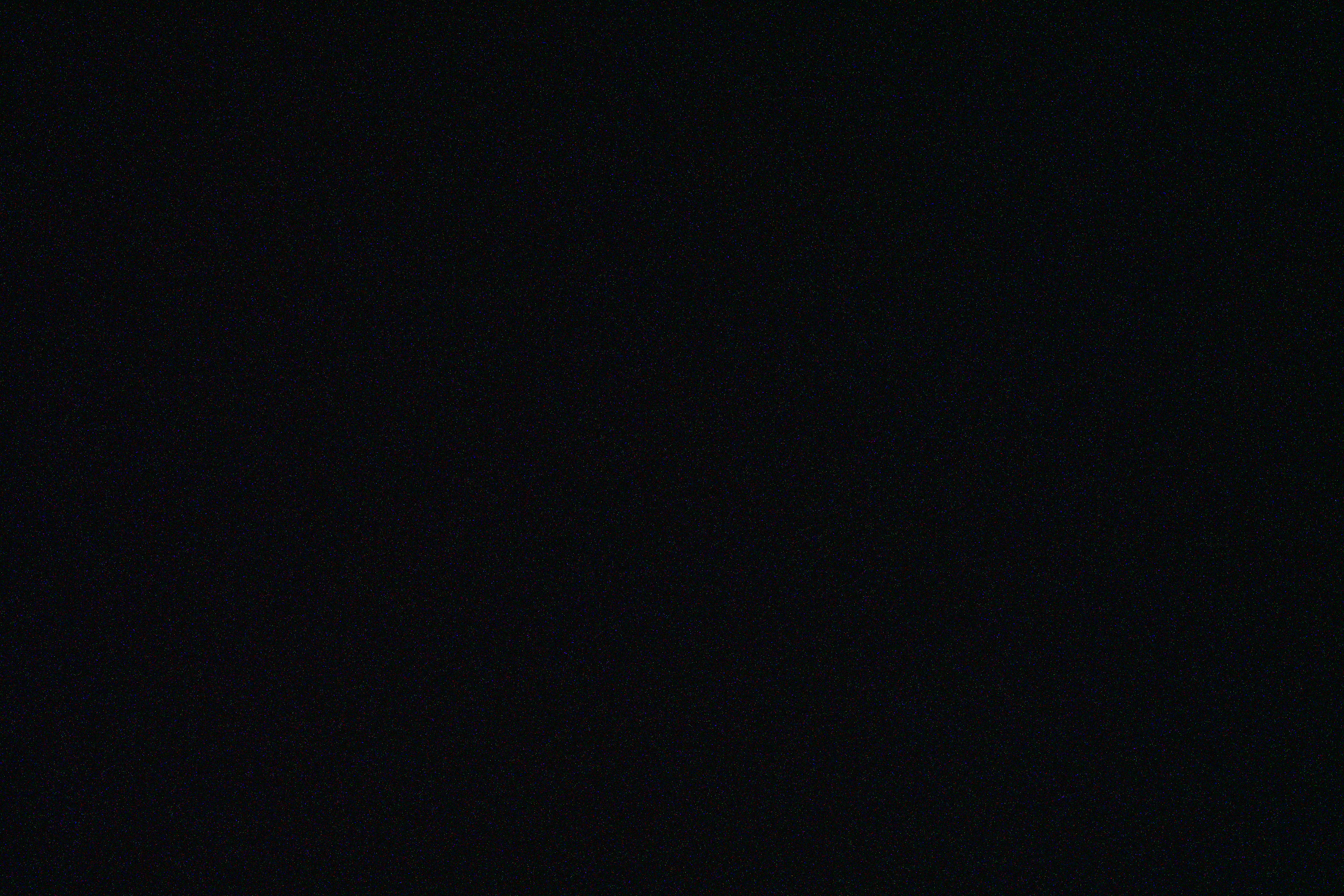

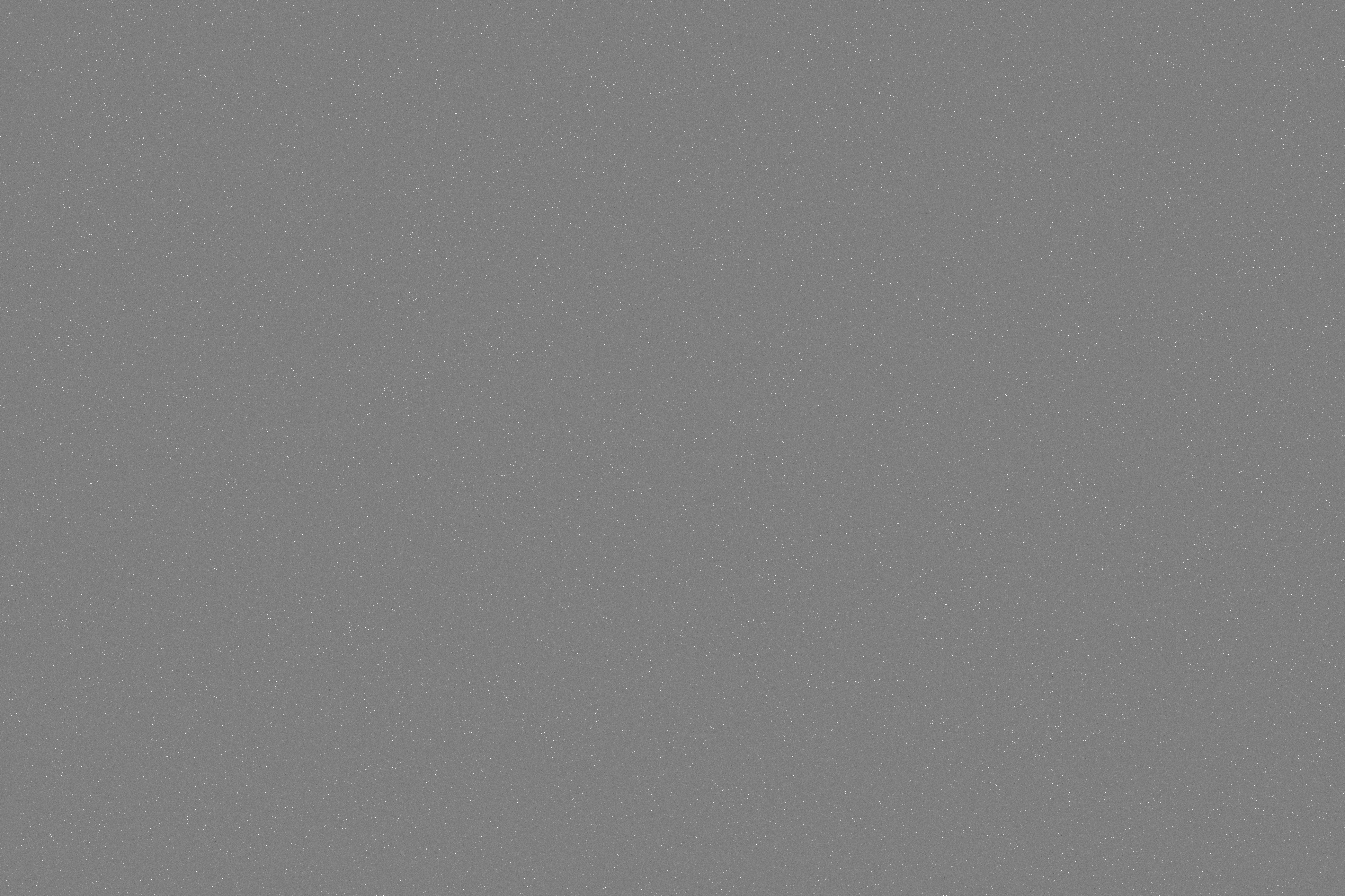

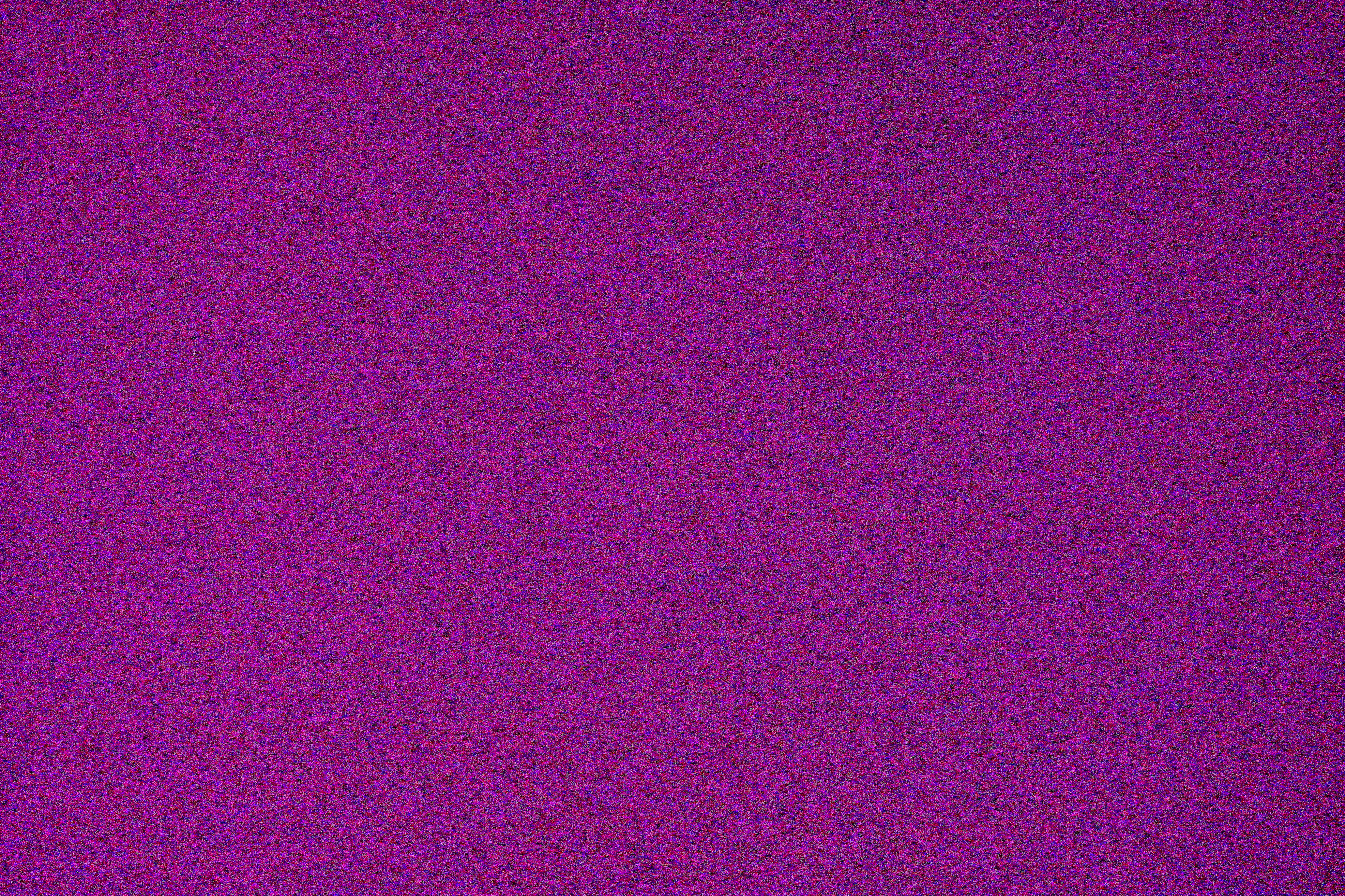

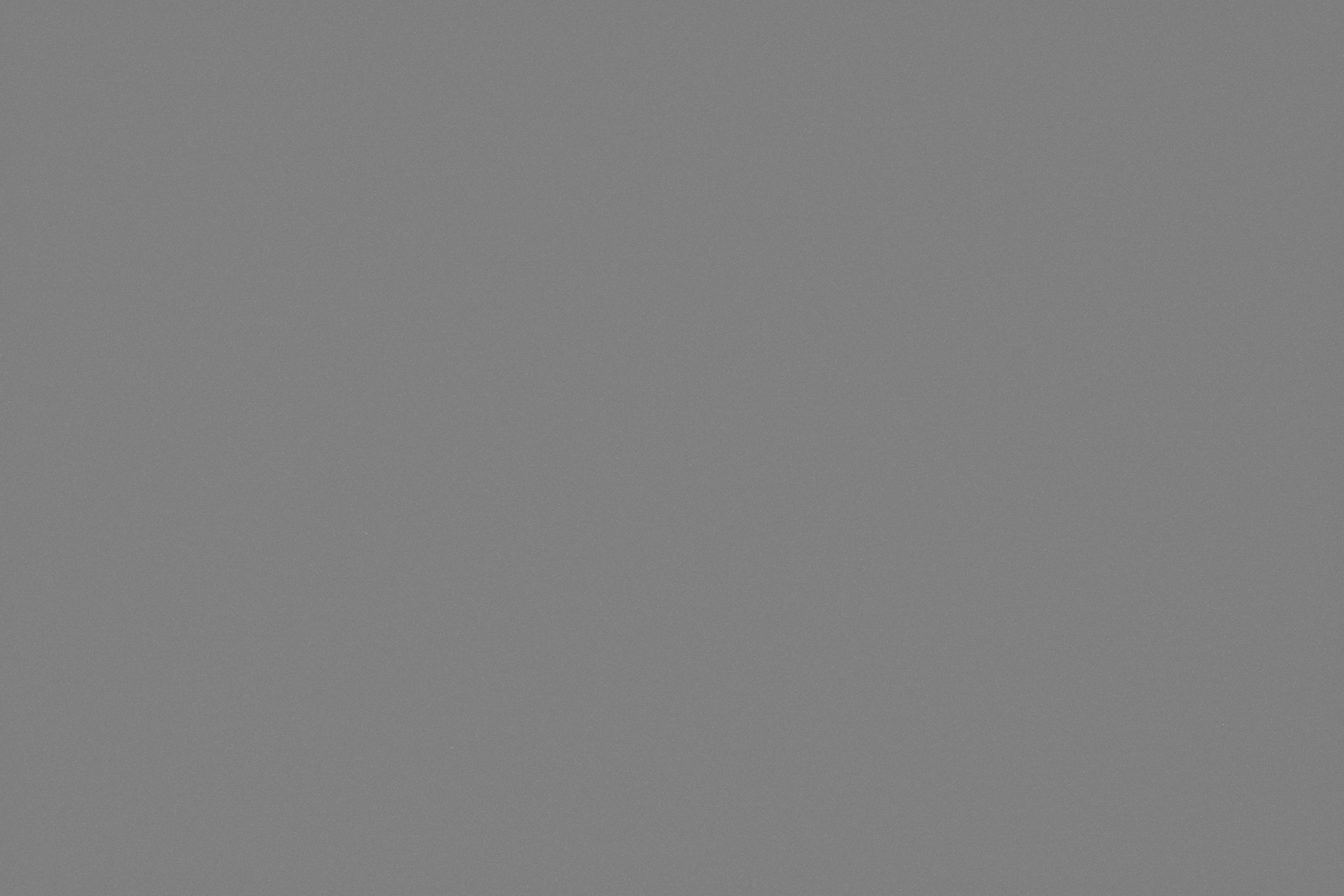

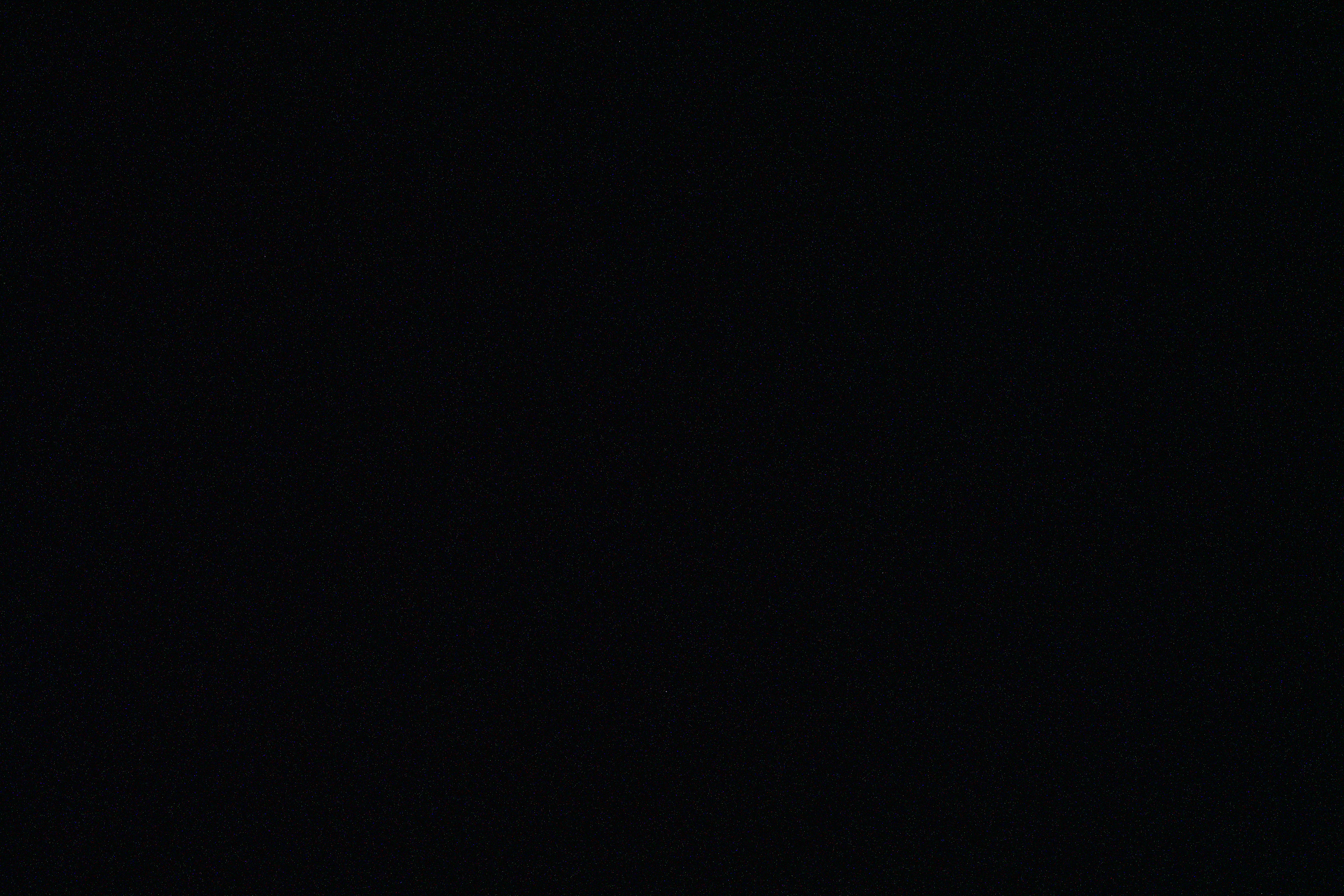

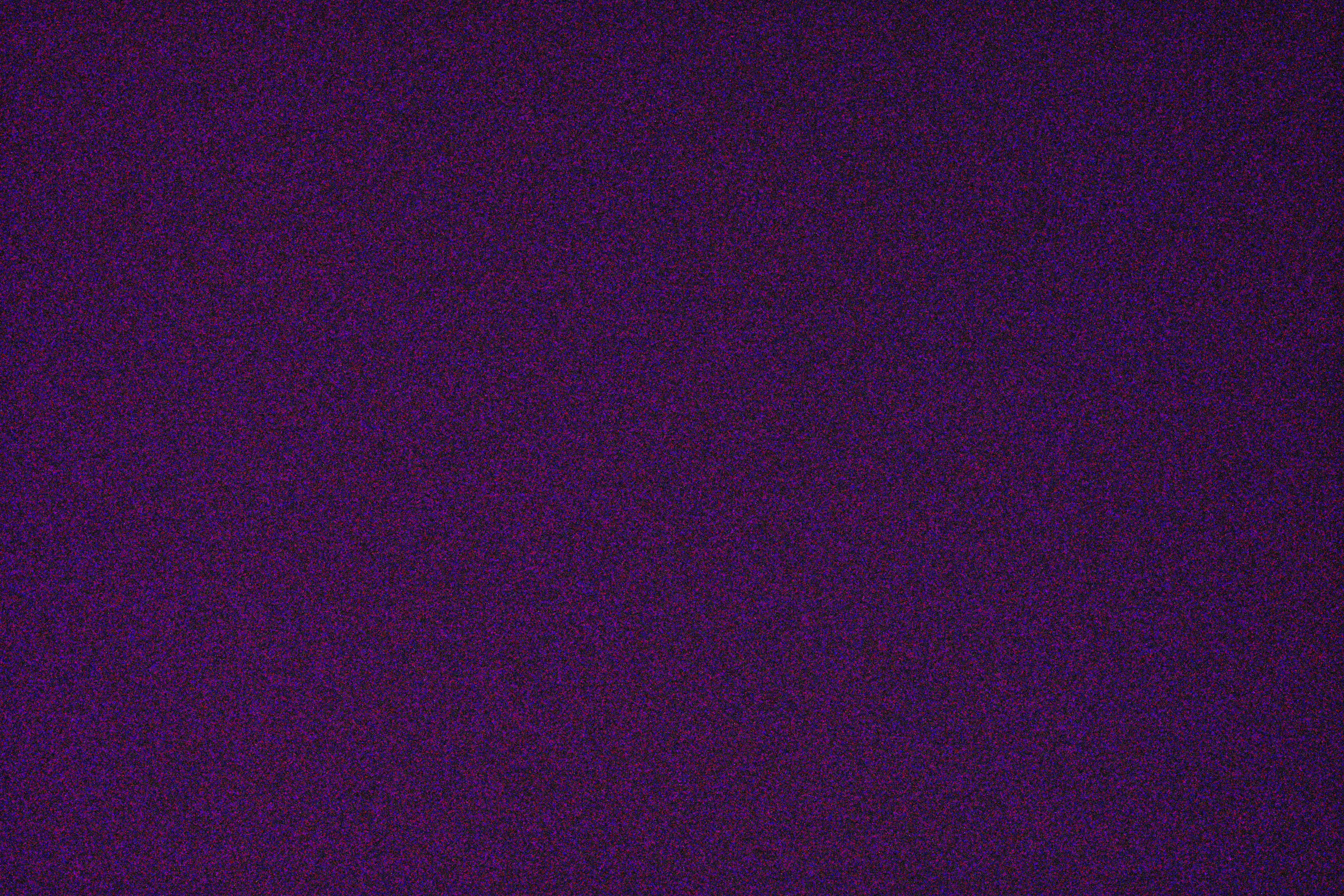

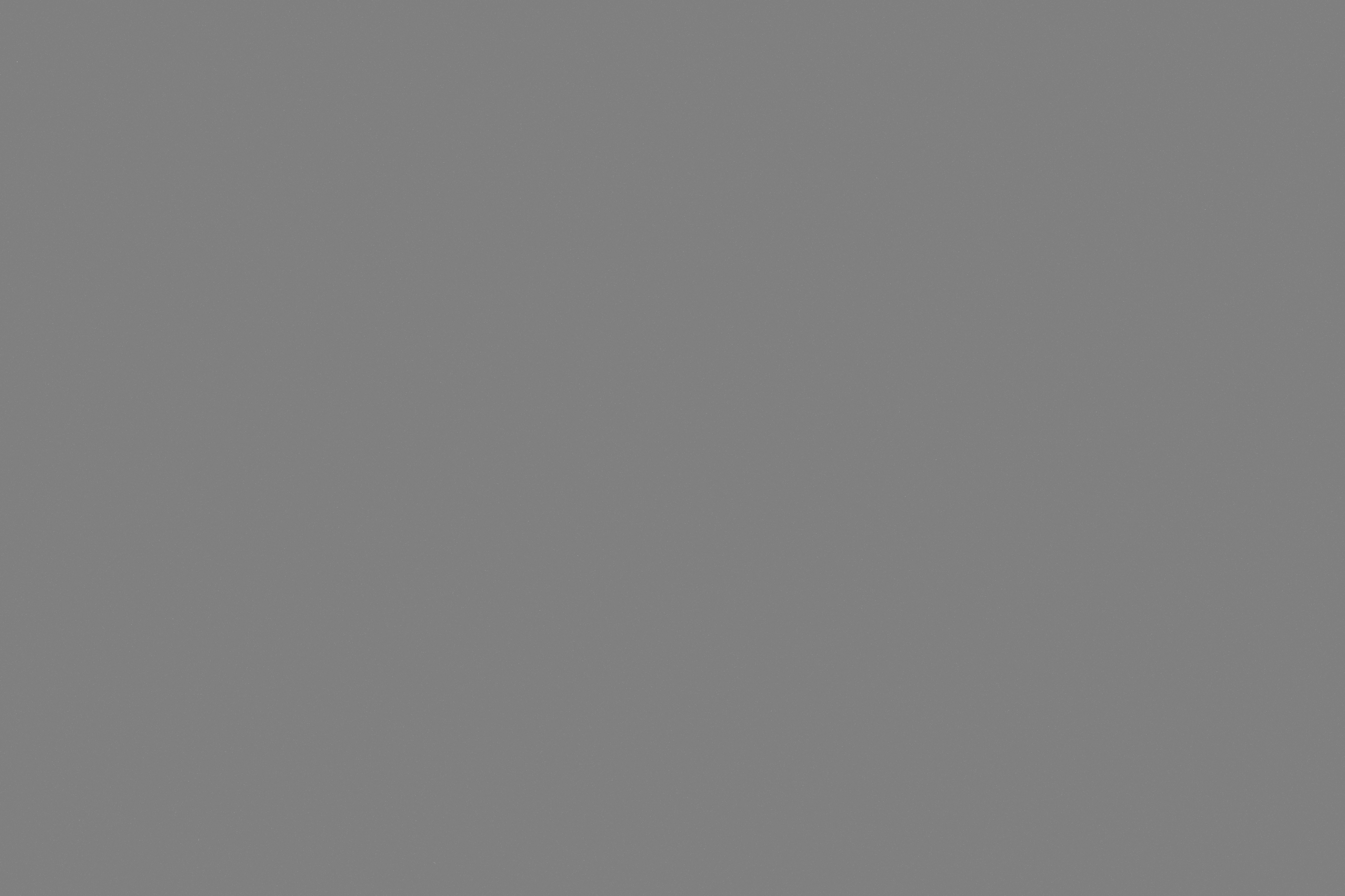

Prąd ciemny i szum termiczny (darki)
Standardowo zdjęcia w tym teście wykonujemy w formacie RAW. Wywołujemy je programem dcraw do postaci czarno-białej bez interpolacji. Uzyskane w ten sposób pliki TIFF konwertujemy do formatu GIF, dobierając zakres w taki sposób, aby najlepiej zobrazować generujący się na matrycy szum. Przy tworzeniu histogramów oś pozioma pokazuje zakres wartości od 0 do 1023. Maksymalna wartość na osi pionowej wynosi 300 000 zliczeń.
RAW
ISO Dark Frame Crop Histogram
50 Sony DSC-RX1R III - Właściwości matrycy Sony DSC-RX1R III - Właściwości matrycy Sony DSC-RX1R III - Właściwości matrycy
100 Sony DSC-RX1R III - Właściwości matrycy Sony DSC-RX1R III - Właściwości matrycy Sony DSC-RX1R III - Właściwości matrycy
200 Sony DSC-RX1R III - Właściwości matrycy Sony DSC-RX1R III - Właściwości matrycy Sony DSC-RX1R III - Właściwości matrycy
400 Sony DSC-RX1R III - Właściwości matrycy Sony DSC-RX1R III - Właściwości matrycy Sony DSC-RX1R III - Właściwości matrycy
800 Sony DSC-RX1R III - Właściwości matrycy Sony DSC-RX1R III - Właściwości matrycy Sony DSC-RX1R III - Właściwości matrycy
1600 Sony DSC-RX1R III - Właściwości matrycy Sony DSC-RX1R III - Właściwości matrycy Sony DSC-RX1R III - Właściwości matrycy
3200 Sony DSC-RX1R III - Właściwości matrycy Sony DSC-RX1R III - Właściwości matrycy Sony DSC-RX1R III - Właściwości matrycy
6400 Sony DSC-RX1R III - Właściwości matrycy Sony DSC-RX1R III - Właściwości matrycy Sony DSC-RX1R III - Właściwości matrycy
12800 Sony DSC-RX1R III - Właściwości matrycy Sony DSC-RX1R III - Właściwości matrycy Sony DSC-RX1R III - Właściwości matrycy
25600 Sony DSC-RX1R III - Właściwości matrycy Sony DSC-RX1R III - Właściwości matrycy Sony DSC-RX1R III - Właściwości matrycy
51200 Sony DSC-RX1R III - Właściwości matrycy Sony DSC-RX1R III - Właściwości matrycy Sony DSC-RX1R III - Właściwości matrycy
102400 Sony DSC-RX1R III - Właściwości matrycy Sony DSC-RX1R III - Właściwości matrycy Sony DSC-RX1R III - Właściwości matrycy
Spójrzmy na analizę statystyczną przedstawionych powyżej darków.
50 512 5.5
100 512 5.1
200 513 9
400 513 17.8
800 513 33.9
1600 514 67.1
3200 517 135
6400 521 263
12800 528 470
25600 506 343
51200 565 582
102400 1135 1115
Histogramy dla nastaw ISO 50–12800 nie budzą większych zastrzeżeń, bowiem swoim kształtem przypominają rozkład Poissona. Dopiero dla wyższych nastaw zaczynają się mocno wypłaszczać. Przy przejściu z ISO 12800 do 25600 widać, że wartość odchylenia standardowego spadła, zamiast rosnąć. Najprawdopodobniej oznacza to redukcję sygnału w RAW-ach, o czym wspominaliśmy już wyżej.
Darki prezentują się bardzo dobrze. Rozkład szumu jest równomierny, a ewentualne niejednorodności są minimalne.
Na koniec tego rozdziału, dla porządku, prezentujemy jeszcze darki dla formatu JPG zapisanego przez aparat razem z plikami RAW użytymi w wyżej zaprezentowanej analizie.
