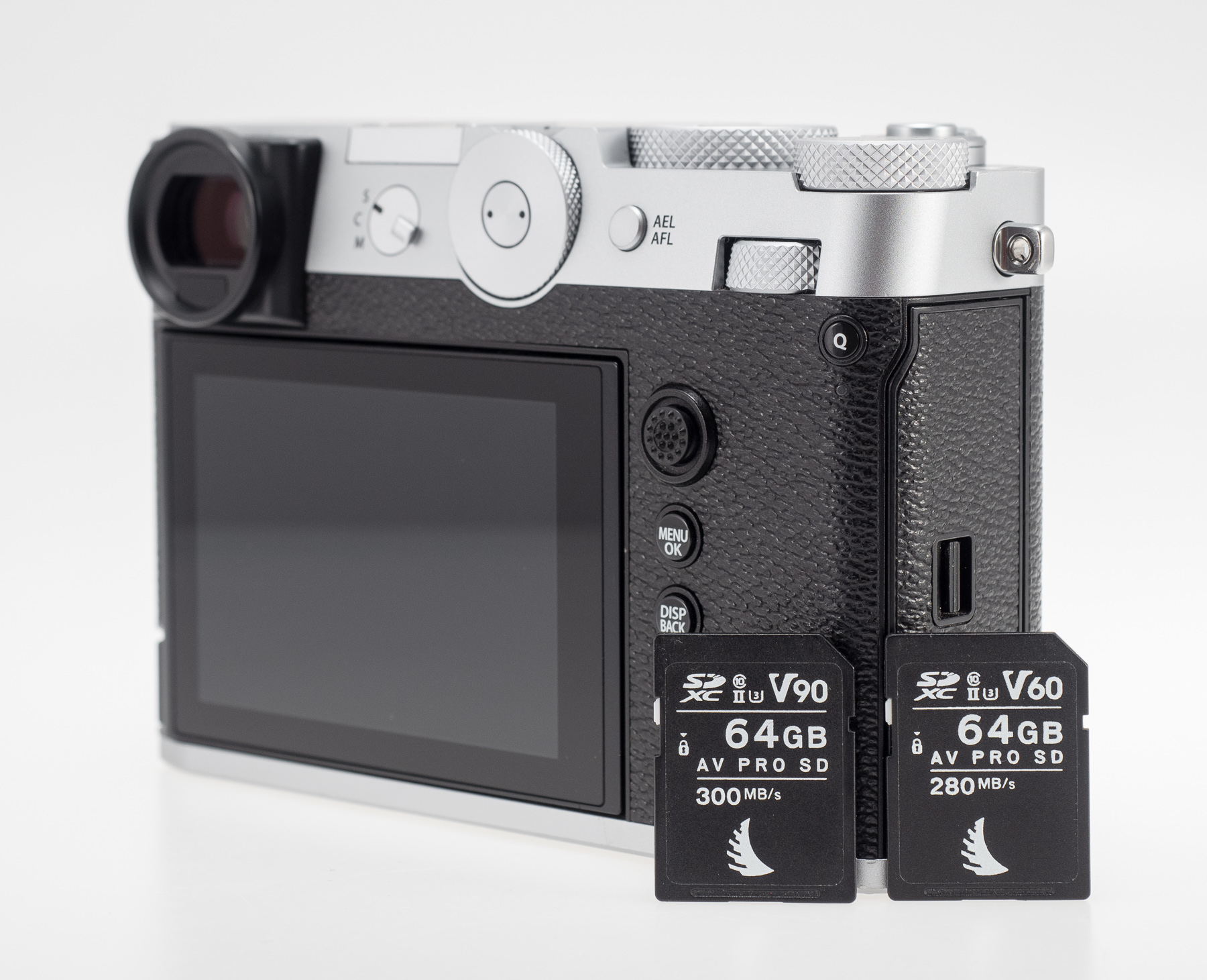

Pomiary wykonaliśmy korzystając z karty Angelbird AV PRO 64 GB SDXC UHS-II V90. Zdjęcia robiliśmy przy czułości ISO 1600 i czasie ekspozycji 1/1000 sekundy. Objętość pliku zapisywanego w formacie JPEG Super Fine wynosiła średnio 63.6 MB, a nieskompresowanego 14-bitowego RAW-a 200.4 MB. Zapis wszystkich danych na kartę pamięci w obu przypadkach zajął ok. 15 sekund.
Przy wykorzystaniu zapisu 6 kl/s i migawki mechanicznej uzyskaliśmy następujące wyniki:
  • 142 zdjęcia JPEG (4.73 kl/s),
  • 48 nieskompresowanych zdjęć RAW (1.6 kl/s).

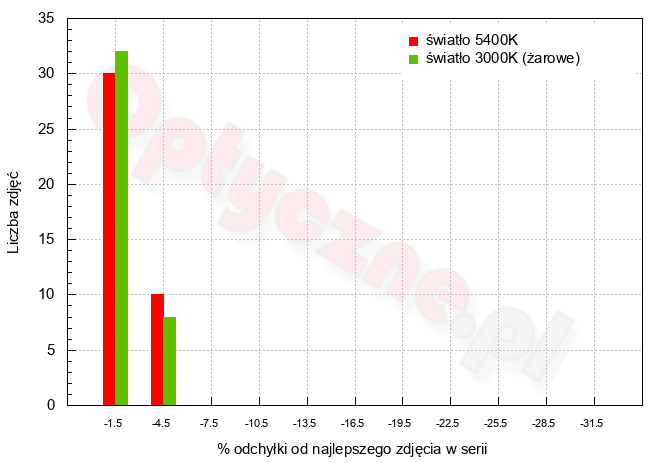

Pomimo braku możliwości otwarcia obiektywu do f/2.8, postanowiliśmy przeprowadzić standardowy test celności autofokusa w studio. Wykonujemy wówczas serię 40 zdjęć tablicy rozdzielczości, każdorazowo przeogniskowując obiektyw. Wyniki przedstawiamy w postaci histogramu, który prezentuje procentowe wartości odchyłek od najlepszego pomiaru MTF50 w serii dla dwóch rodzajów światła: lamp LED (5400 K) i żarowego (3000 K).
Fujifilm GFX100RF - Użytkowanie i ergonomia
Do celności nie można mieć zastrzeżeń. Dla obu typów światła rozkład odchyłek jest bardzo podobny, a żadna nie wyszła poza drugi przedział.

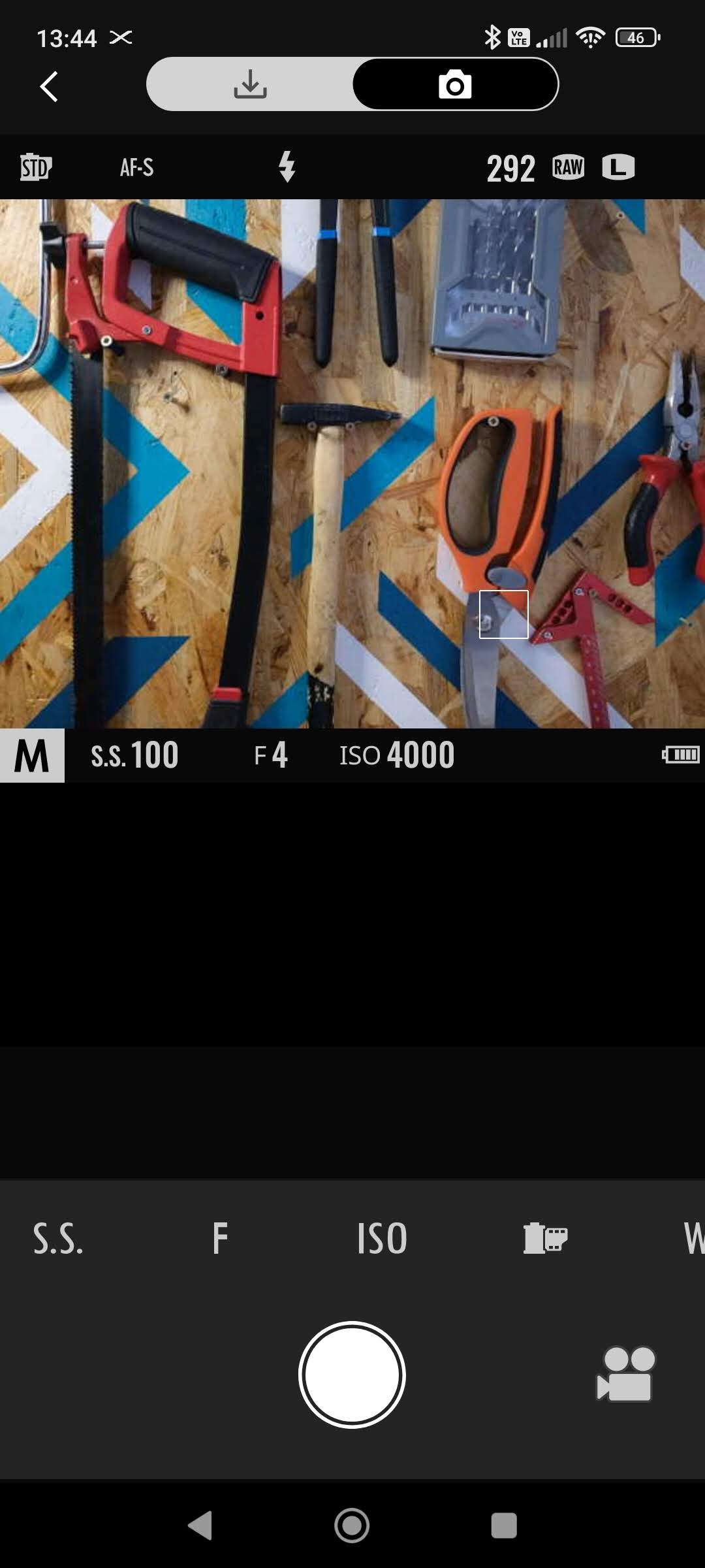

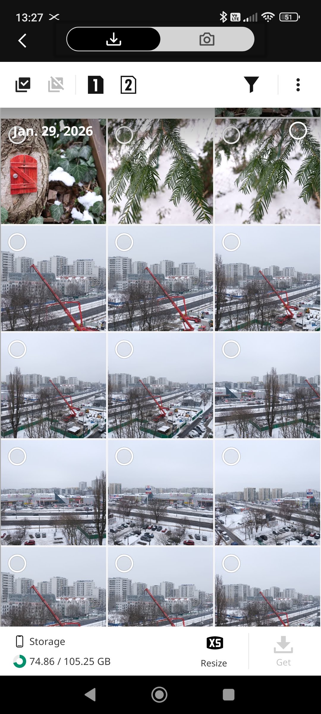

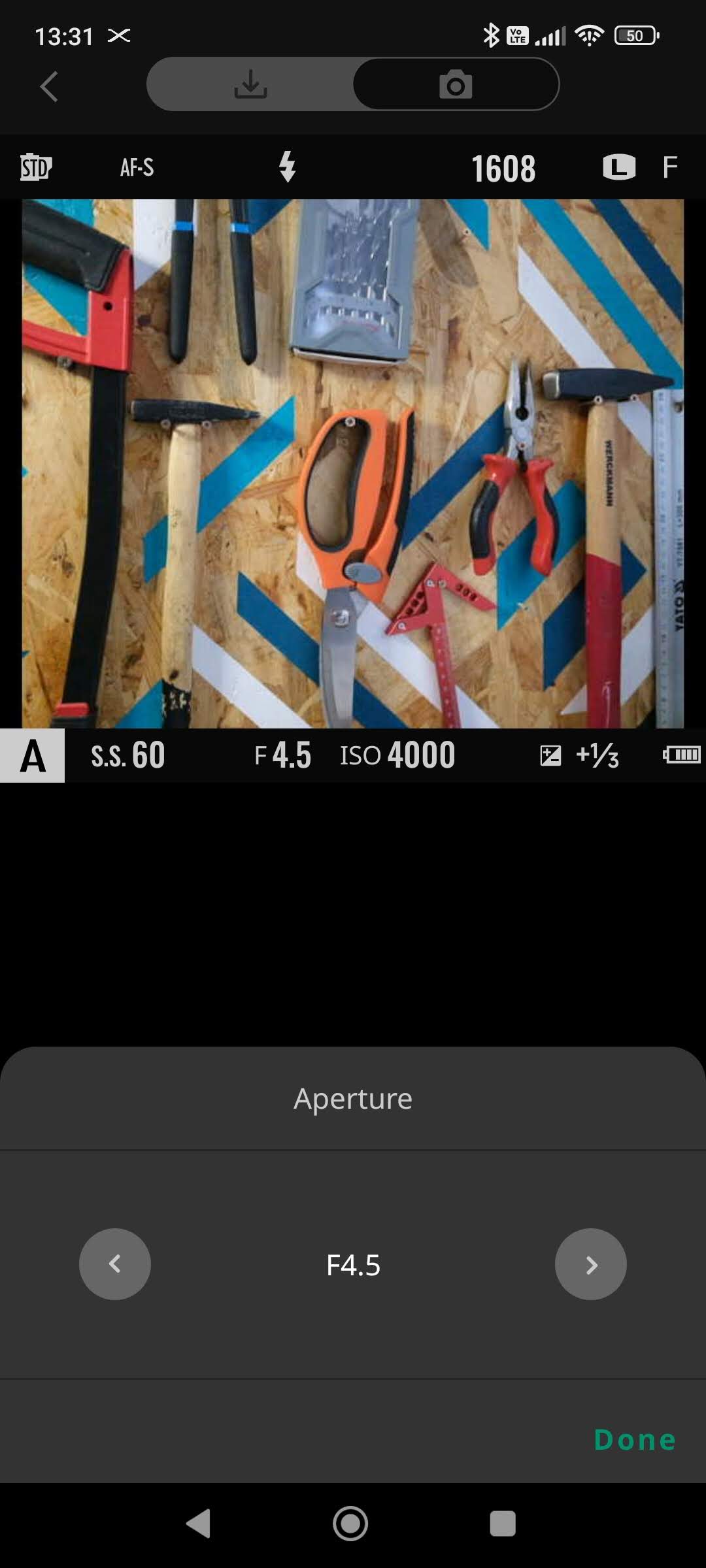

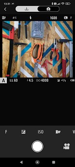

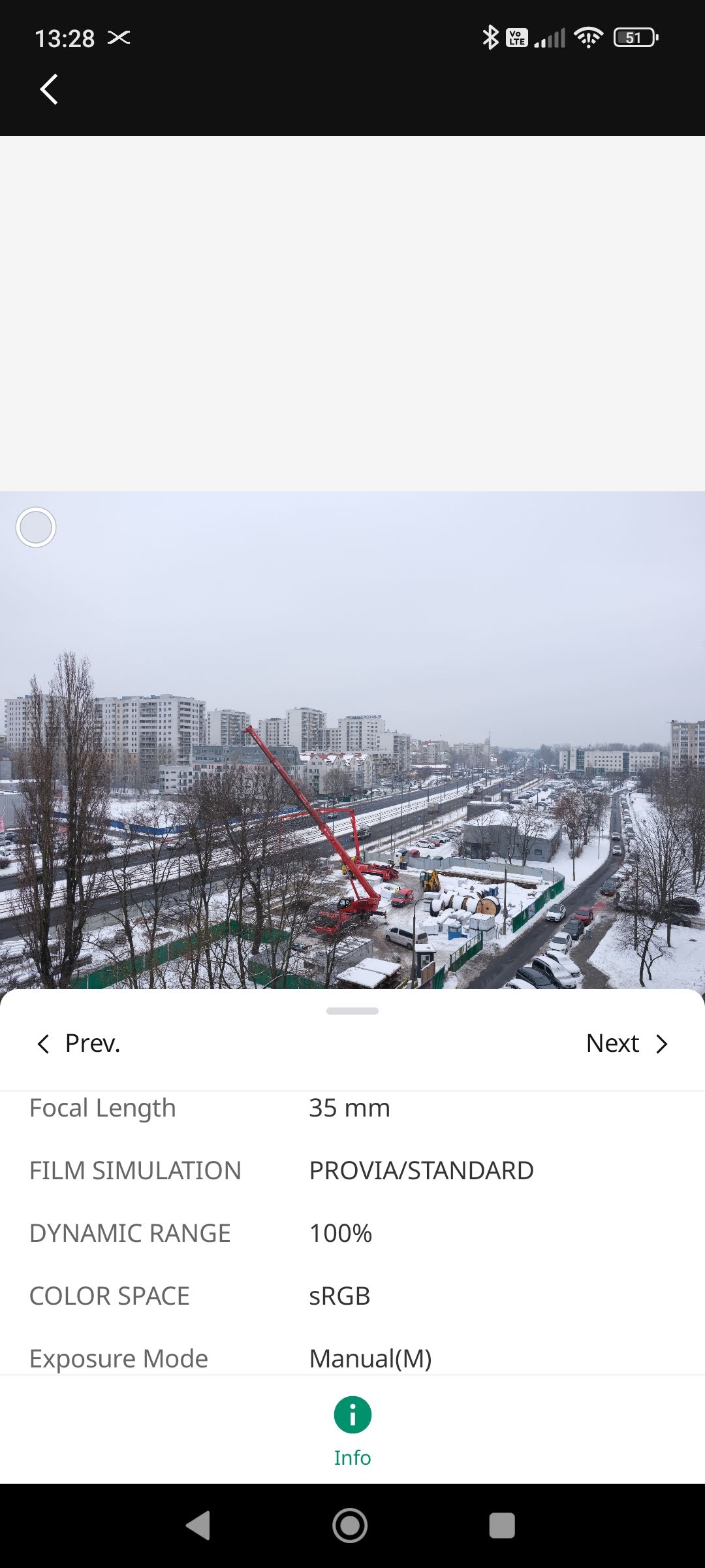

Łączność bezprzewodowa
Fujifilm GFX100RF oferuje opcje łączności bezprzewodowej z wykorzystaniem Wi-Fi lub Bluetootha. Połączyć możemy się ze smartfonem, komputerem lub drukarką Instax. Nawiązanie połączenia ze smartfonem wymaga pobrania aplikacji Fujifilm XApp (dostępnej na systemy Android i iOS), a następnie sparowania urządzeń przez Bluetooth już wewnątrz aplikacji. Istnieje również możliwość połączenia się przez Wi-Fi. Aplikacja oferuje następujące funkcje:
  • transfer zdjęć i materiałów wideo do smartfona czy tabletu,
  • przeglądanie zdjęć i materiałów wideo znajdujących się w aparacie z poziomu smartfona czy tabletu,
  • pobieranie danych o lokalizacji oraz aktualizacja zegara w aparacie na podstawie danych ze smartfona,
  • zdalne fotografowanie / filmowanie z kontrolą podstawowych parametrów ekspozycji,
  • aktualizację oprogramowania aparatu.

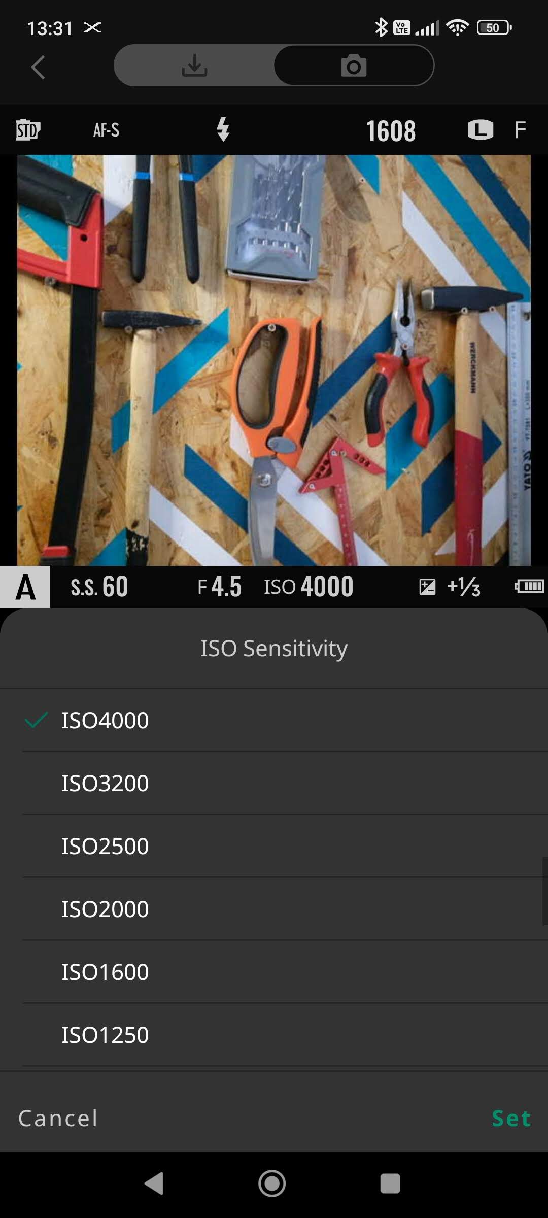

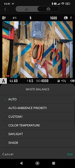

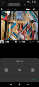

Aplikacja pozwala m.in. na regulację parametrów ekspozycji (czas i czułość ISO, przysłona, kompensacja ekspozycji), zmianę balansu bieli i symulacji filmu, czy włączenia samowyzwalacza. Nie mamy natomiast możliwości ustawienia trybu pomiaru światła, formatu i rozmiaru plików, czy włączenia trybu seryjnego.
Fujifilm GFX100RF - Użytkowanie i ergonomia Fujifilm GFX100RF - Użytkowanie i ergonomia Fujifilm GFX100RF - Użytkowanie i ergonomia Fujifilm GFX100RF - Użytkowanie i ergonomia
Ogólnie komunikacja bezprzewodowa działała szybko i sprawnie. Parowanie Bluetooth przebiegło bezproblemowo, a nawiązanie połączenia Wi-Fi pomiędzy smartfonem a aparatem zajmowało zwykle niecałe 15 sekund. Kopiowanie zdjęć na urządzenie mobilne w pełnej rozdzielczości trwa ok. 20-25 sekund, a zmniejszonych (rozmiar S) ok. 5-6 sekund. Chyba że zdecydujemy się na format RAW – transfer przykładowego pliku trwał aż 2 min 40 sekund. Przenosić możemy również filmy.
