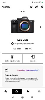

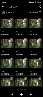

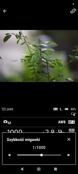

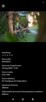

Moduł Wi-Fi i Bluetooth

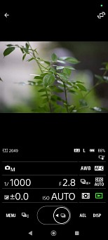

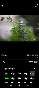

Sony A7 V posiada wbudowany moduł Wi-Fi i Bluetooth. Za pomocą tych funkcjonalności jesteśmy w stanie zapisywać zdjęcia wykonane aparatem na komputer, przenosić fotografie na smartfona, sterować aparatem z poziomu tabletu czy smartfona, przeglądać zdjęcia na telewizorze, a także geotagować wykonane zdjęcia (jeżeli telefon wyposażony jest w moduł GPS).Aplikacja umożliwiająca sterowanie aparatem z poziomu smartfona nosi nazwę Creators’ App. Ma ona bardzo szerokie możliwości. Pozwala na regulację parametrów ekspozycji (czas, przysłona, ISO), zmianę trybu fotografowania, balansu bieli, pomiaru światła, formatu plików, czy samowyzwalacza i trybu seryjnego. Poza tym możemy włączyć np. timer funkcji bulb, redukcję efektu czerwonych oczu, czy zmienić format zapisywanych zdjęć i filmów.
Nawiązanie połączenia z aparatem za pomocą smartfona trwa zwykle ok. 15 do 20 sekund. Generalnie, współpraca pomiędzy urządzeniami poprzez Wi-Fi przebiega bez specjalnych problemów. Także parowanie Bluetooth przebiegło szybko i sprawnie.
Przesyłanie wykonanych zdjęć do smartfona możliwe jest w rozmiarze oryginalnym, 2-megapikselowym oraz VGA. JPEG w pełnej rozdzielczości i najwyższej jakości transferuje się 6–7 sekund, a RAW – 25 s. Da się także kopiować filmy, nawet w 4K.

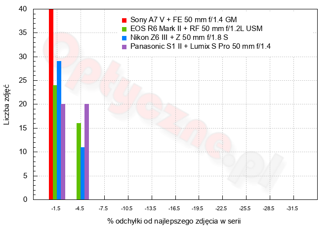

Skuteczność autofokusa oceniamy na podstawie 40 wykonanych zdjęć. W tej części testu wykorzystaliśmy obiektyw Sony FE 50 mm f/1.4 GM. Wykonując zdjęcia, ustawiamy przysłonę f/2.8 i fotografujemy tablicę rozdzielczości, każdorazowo przeogniskowując obiektyw. Wyniki przedstawiamy w postaci histogramu, który prezentuje procentowe wartości odchyłek od najlepszego pomiaru MTF50 w serii.
Z kompletem trafień w punkt, A7 V wyprzedza rywali w powyższym zestawieniu. Niemniej, konkurencja także radzi sobie bardzo dobrze, skoro żadne zdjęcie nie wyszło poza drugi przedział odchyłek.

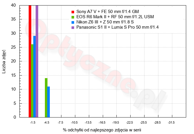

Sprawdźmy teraz wyniki próby w świetle żarowym.
Aparat Sony znów wypadł rewelacyjnie, ex aequo z Lumiksem S1 II. Ponownie możemy pochwalić również osiągi Canona i Nikona, które także między sobą zachowały się porównywalnie.
