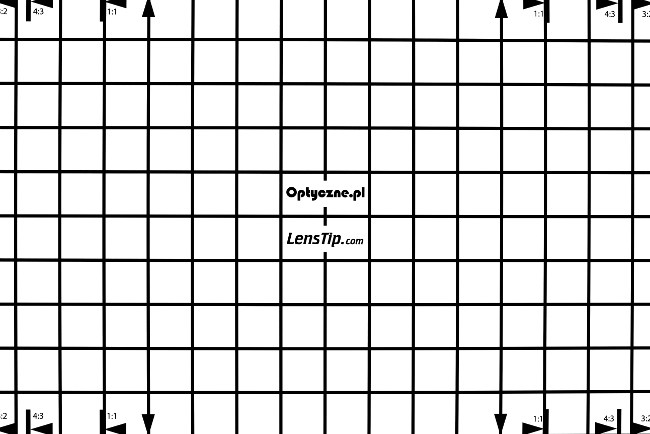

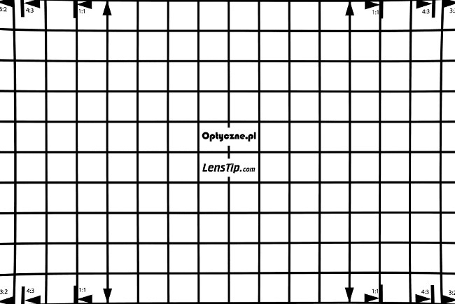

Zachowanie Sony 1.2/50 GM w kategorii dystorsji jest dość ciekawe. W przypadku standardowych obiektywów o ogniskowej 50–55 mm, pewne problemy z dystorsją występowały głównie w starych konstrukcjach na bazie podwójnego gaussa. Nowe obiektywy potrafią korygować tę wadę praktycznie do zera.
Tymczasem konstruktorzy Sony, żeby uciec od większych zniekształceń geometrycznych, zdecydowali się na wprowadzenie delikatnej dystorsji falistej. W efekcie pomiar na mniejszej matrycy APS-C pokazuje dystorsję beczkową o wartości −0.37%, natomiast ten przeprowadzony na pełnej klatce „poduszkę” o wartości +0.65%. Ta poduszka jest efektem wyraźnego odgięcia się linii przy samym brzegu kadru.
Tak więc choć wyniki formalnie nie są duże i w typowych sytuacjach dystorsja nie powinna nam przeszkadzać, troszkę żałujemy, że w obiektywie tego typu dostaliśmy dystorsję falistą. Nie przypominam sobie, abym coś takiego widział w innym obiektywie stałoogniskowym o podobnym kącie widzenia.
Sony A7R III, 50 mm, APS-C
Sony FE 50 mm f/1.2 GM - Dystorsja
Sony A7R III, 50 mm, FF
