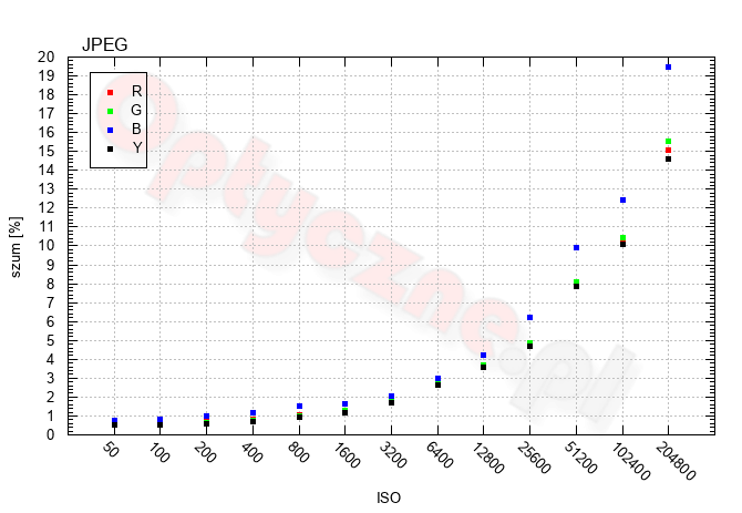

Tradycyjnie, na początku tego rozdziału prezentujemy wyniki pomiaru poziomu szumu na zdjęciach tablicy Kodaka Q-14, zapisanych w formacie JPEG. Do ISO 800 przebieg wygląda całkiem dobrze, natomiast przy ISO 1600 widzimy załamanie. Od tego momentu składowe R, G, Y przyjmują zbliżone wartości, a szum nie rośnie zgodnie z typowo wykładniczą charakterystyką. Widać zatem, że redukcja zakłóceń – pomimo jej wyłączenia – jednak zachodzi.

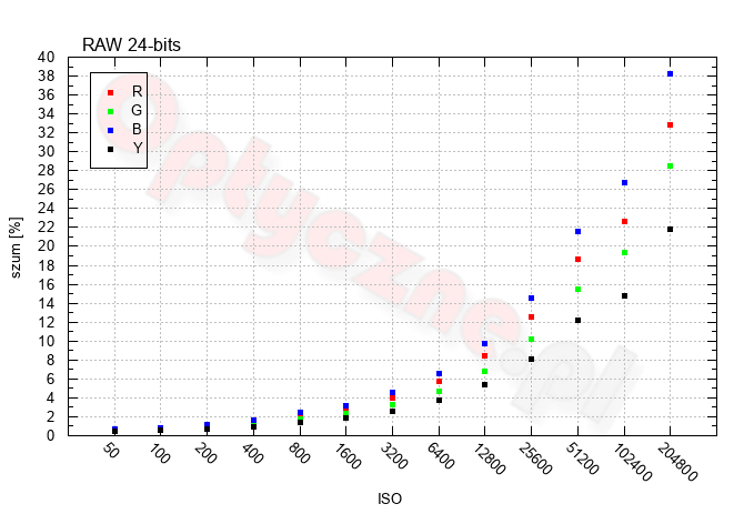

Sprawdźmy teraz wyniki pomiarów poziomu szumu, jakie przeprowadziliśmy na surowych plikach. Dzięki nim będziemy mogli zweryfikować poczynione przed chwilą obserwacje.
Sony A7 V - Szumy i jakość obrazu w RAW
Szum narasta wykładniczo aż do czułości ISO 51200. Dla nastaw rozszerzonych (102400 i 204800) wzrost nie jest naturalny i zachodzi tu pewna redukcja sygnału.

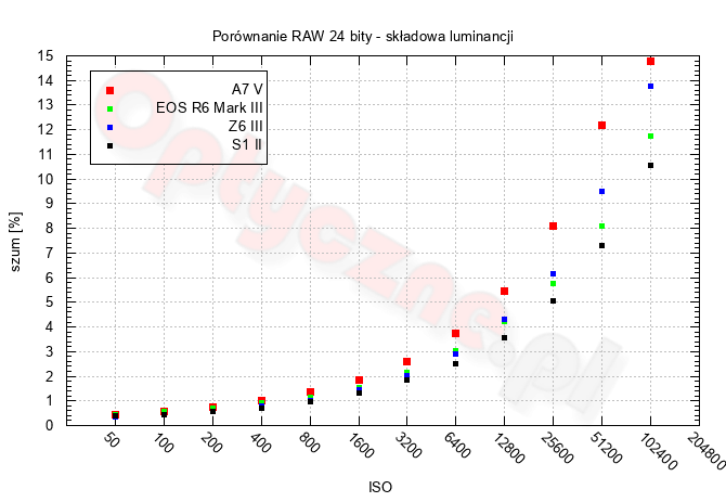

Dla uproszczenia porównań poziomu szumu pomiędzy omawianymi aparatami pokazujemy także wykres z wartościami składowej luminancji.
A7 V generuje najwyższy poziom szumu w naszym zestawieniu. Dla nastawy ISO 6400 jest on wyższy o prawie 2/3 EV niż w R6 Mark III i trochę ponad 2/3 EV od Z6 III. Najwyższa różnica występuje względem Lumiksa S1 II – nieco ponad 1 EV.

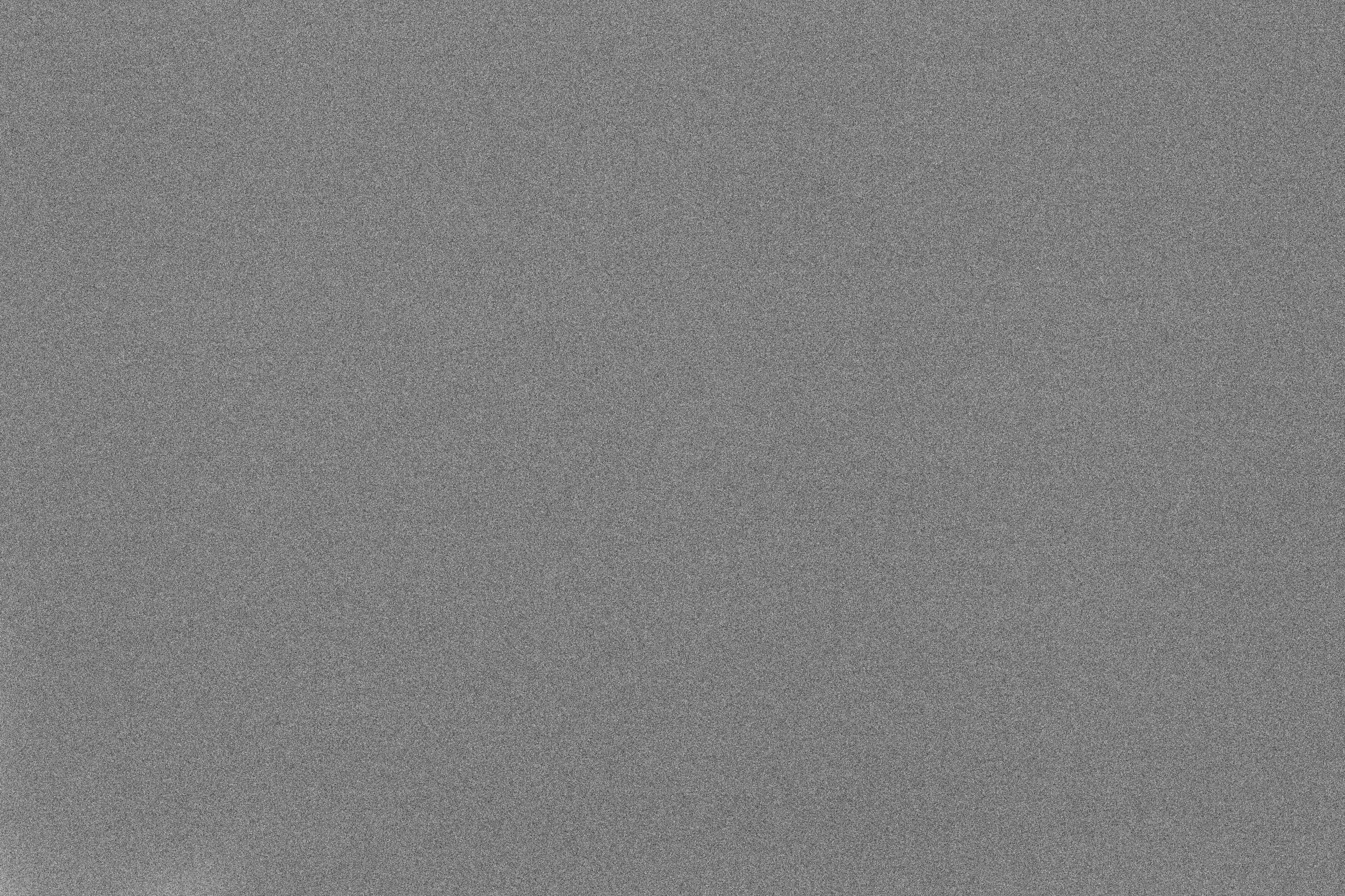

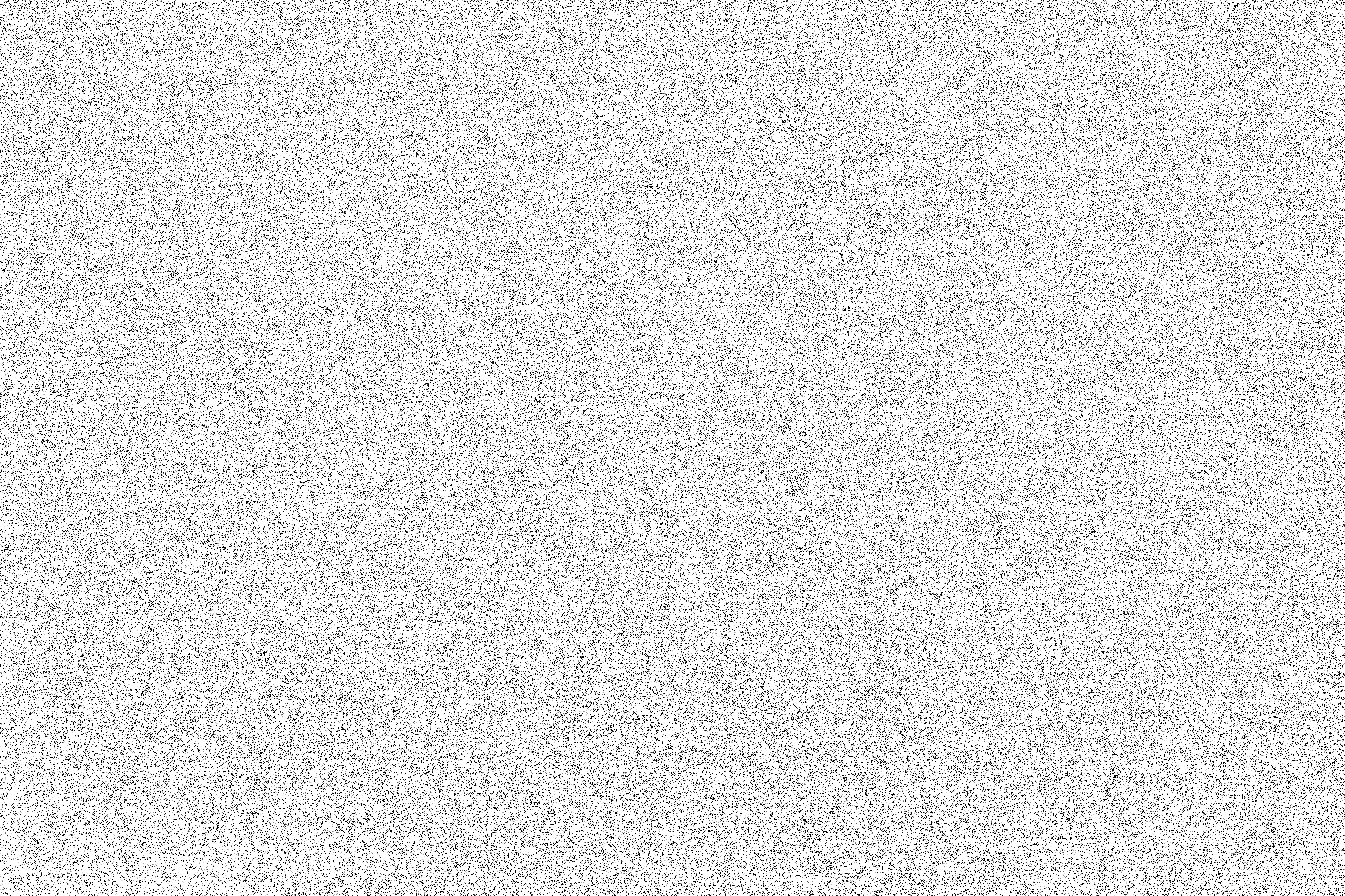

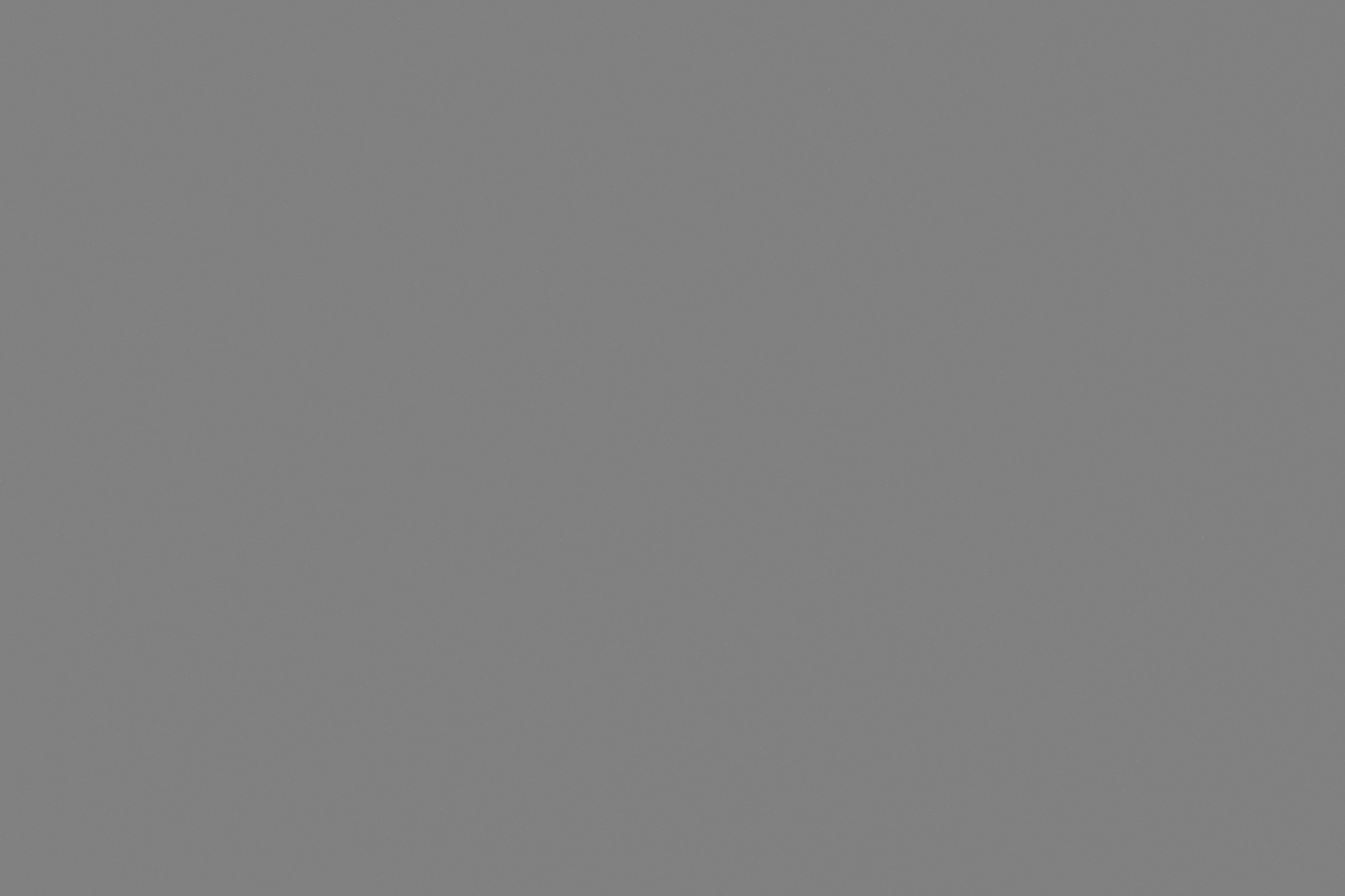

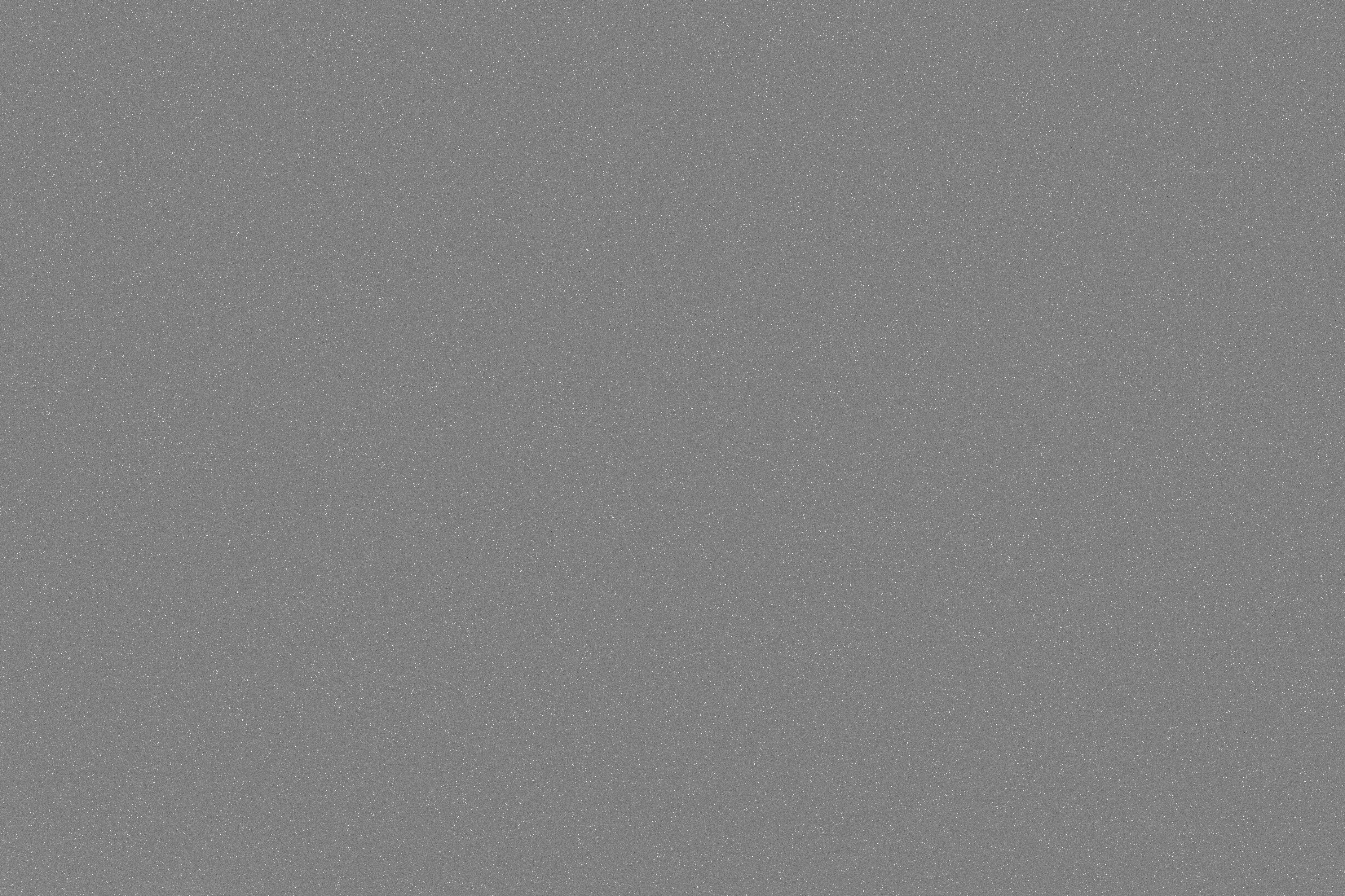

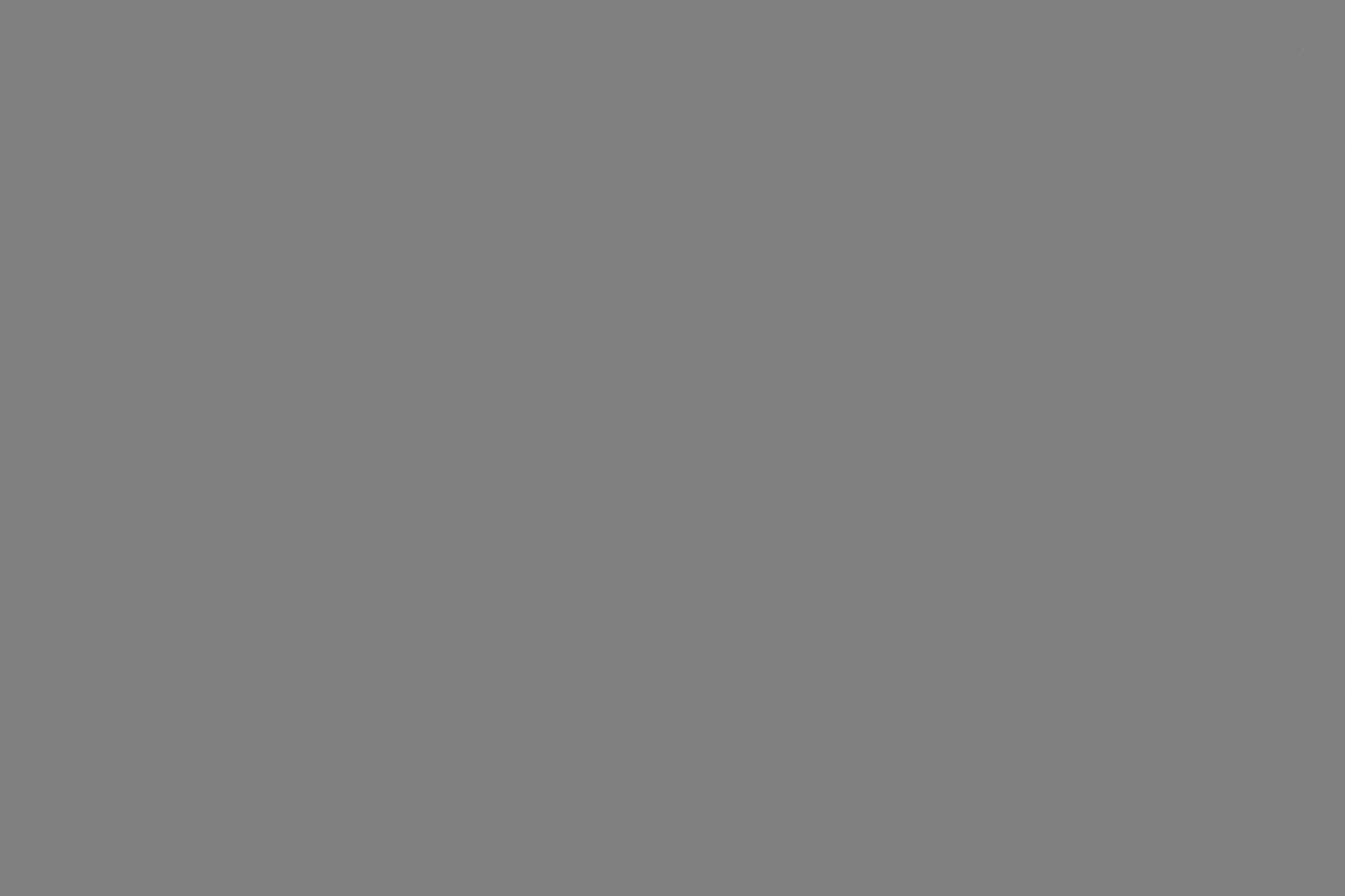

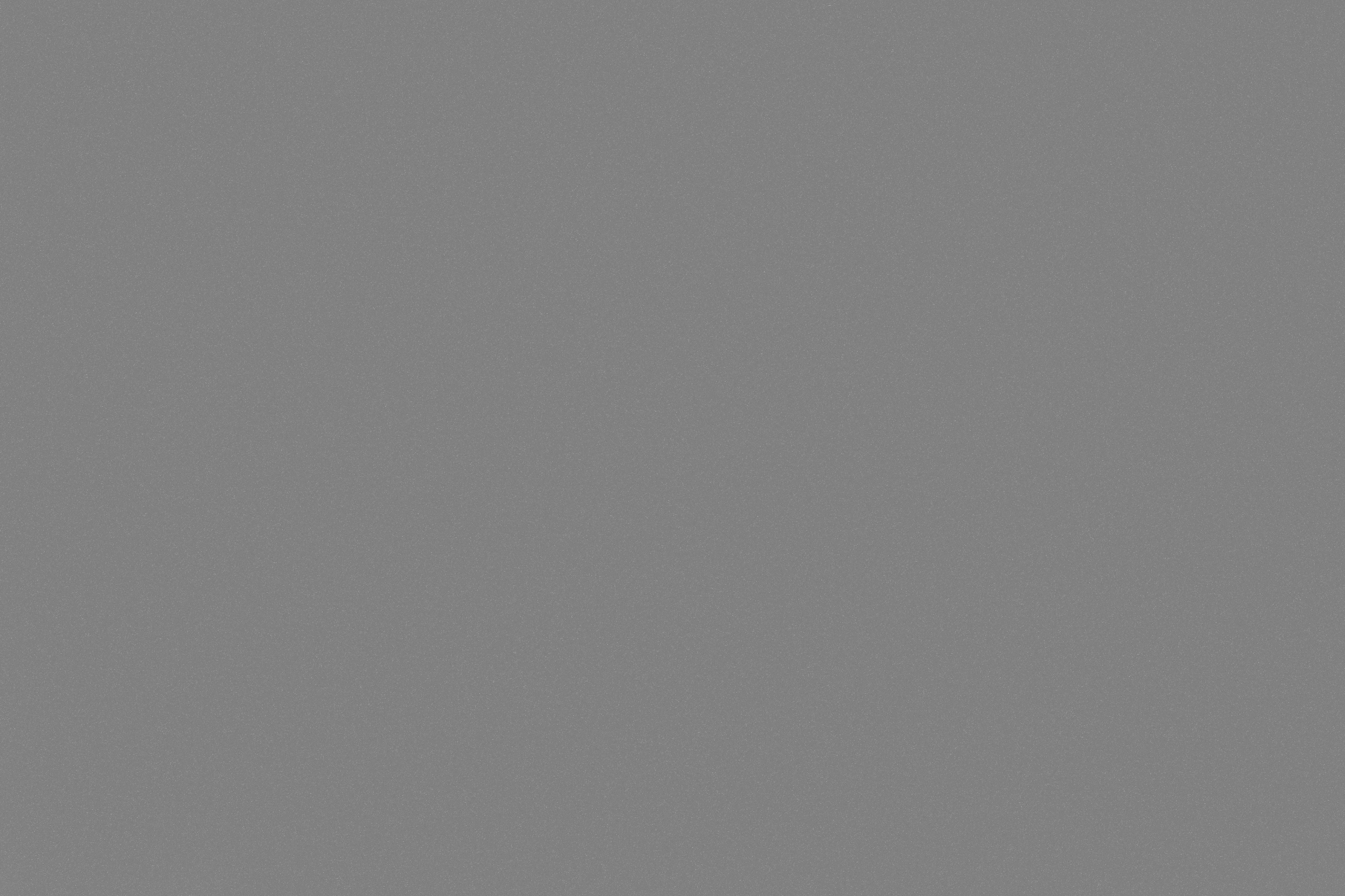

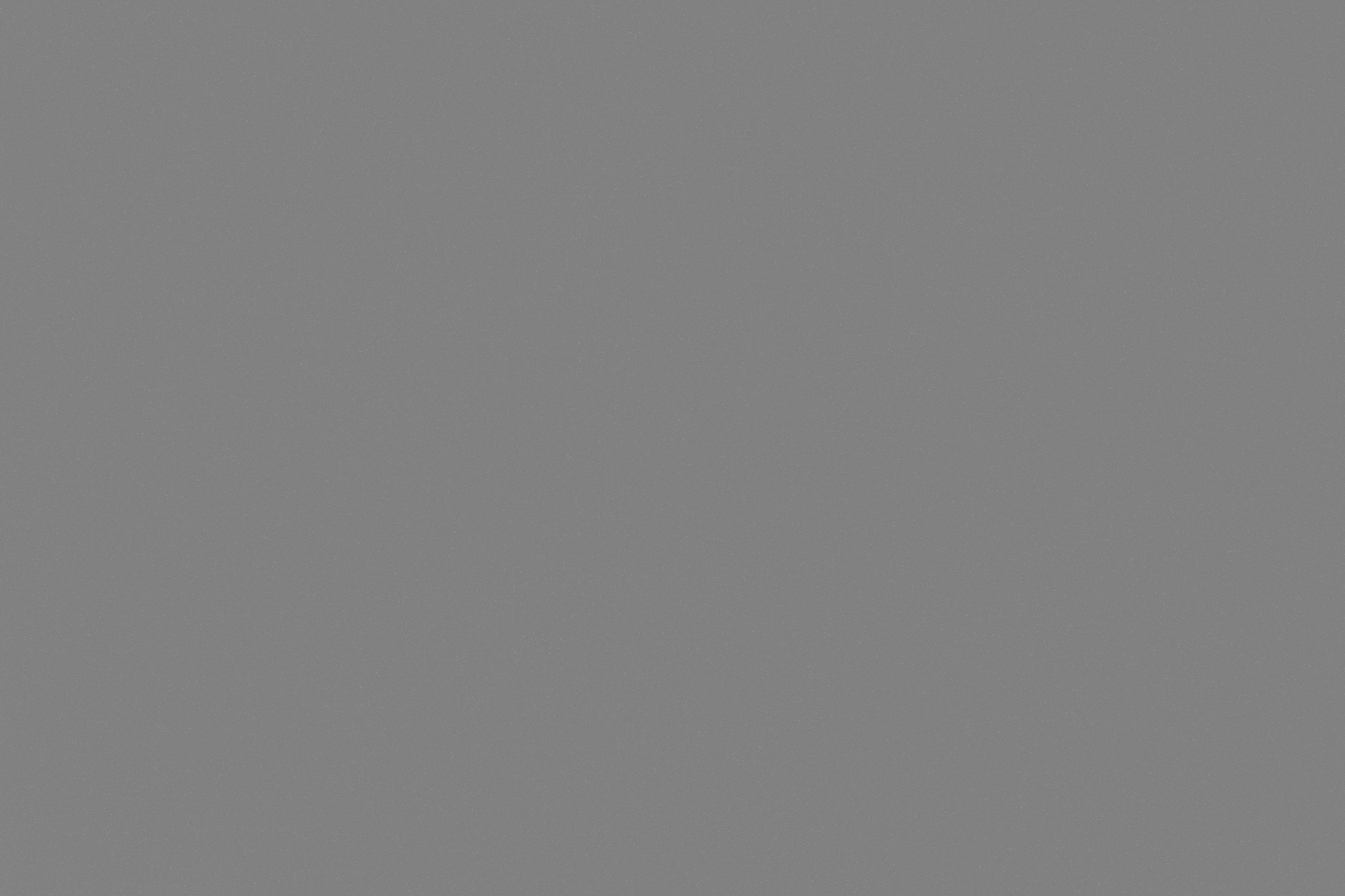

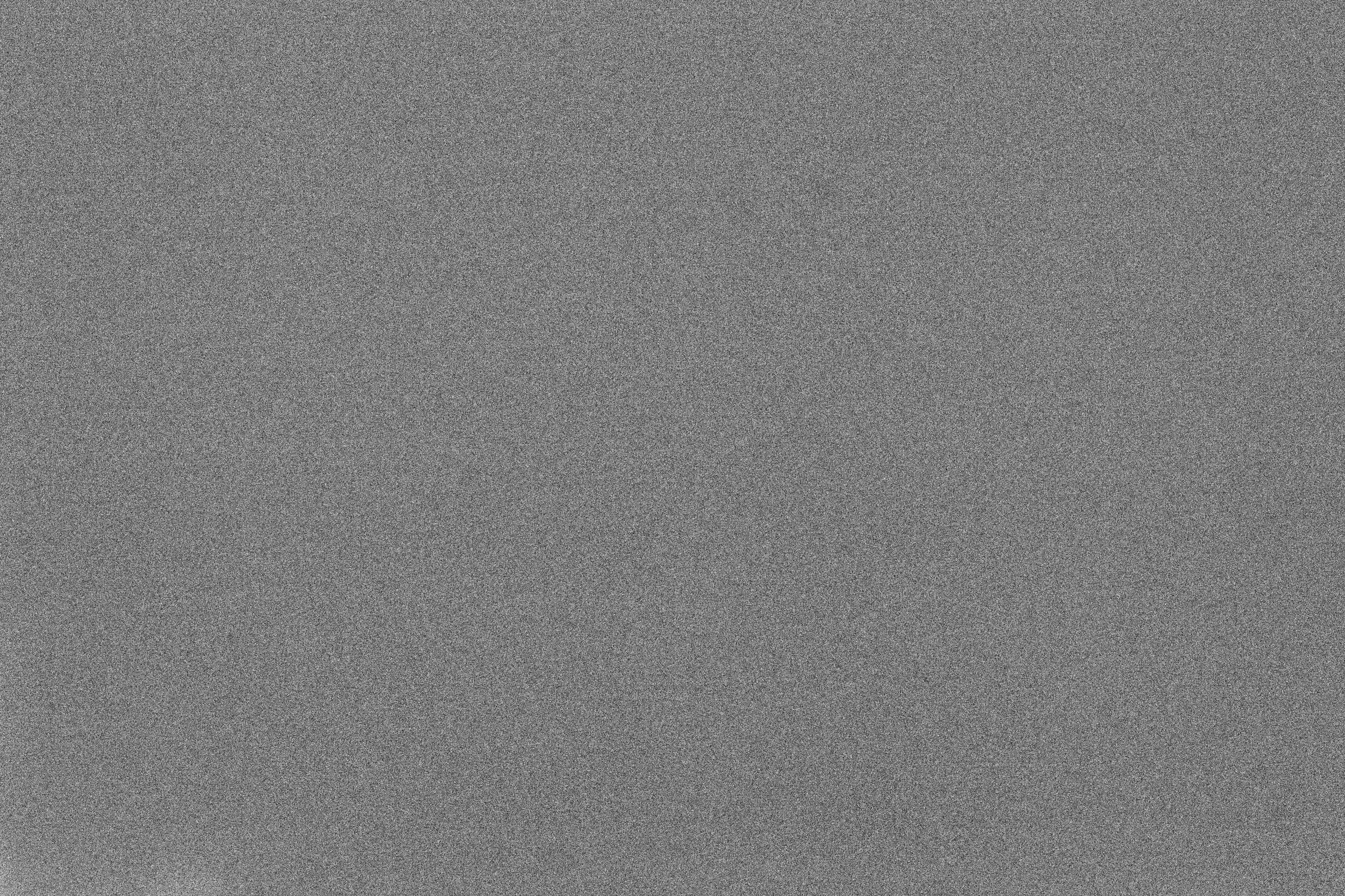

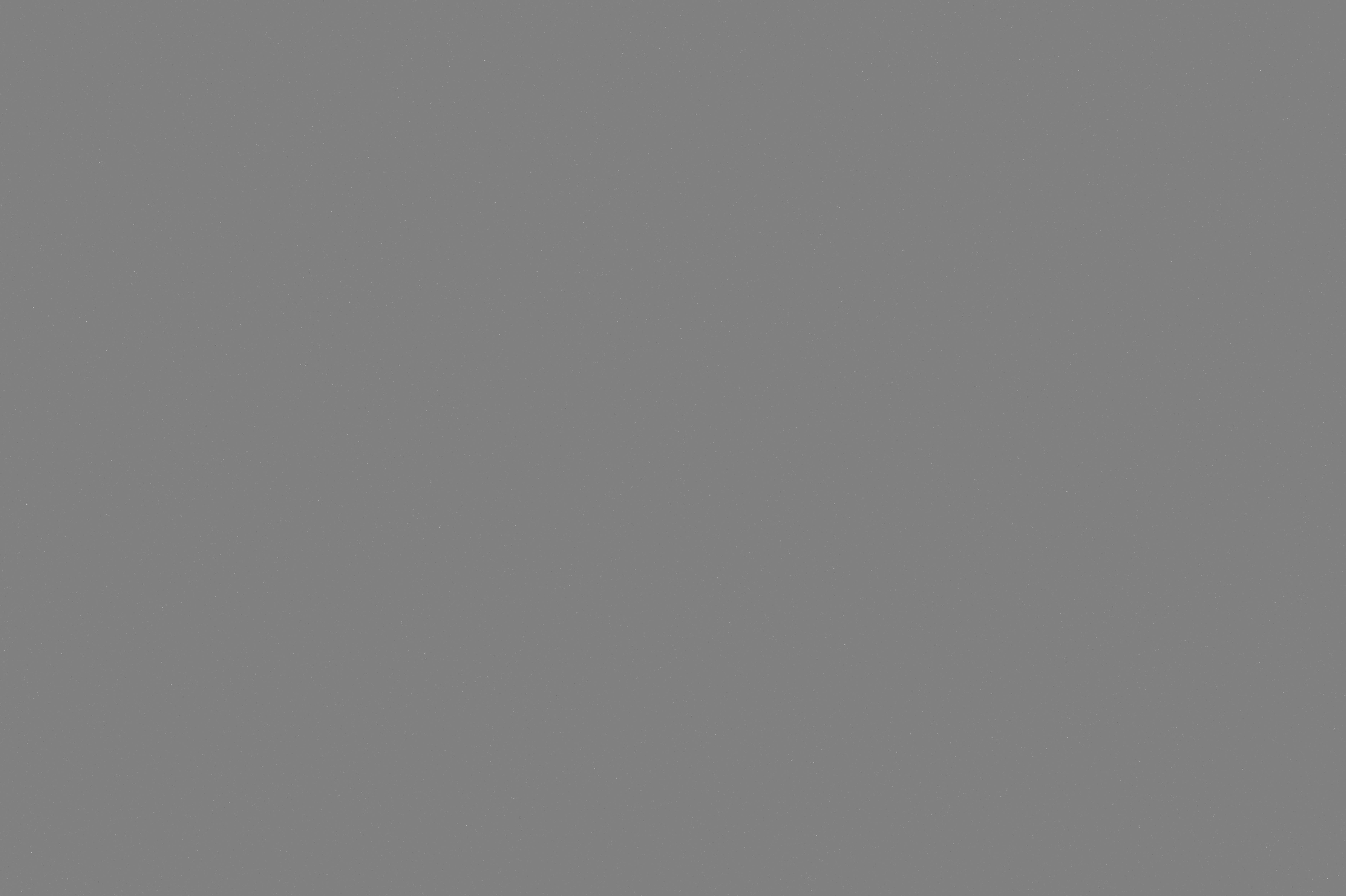

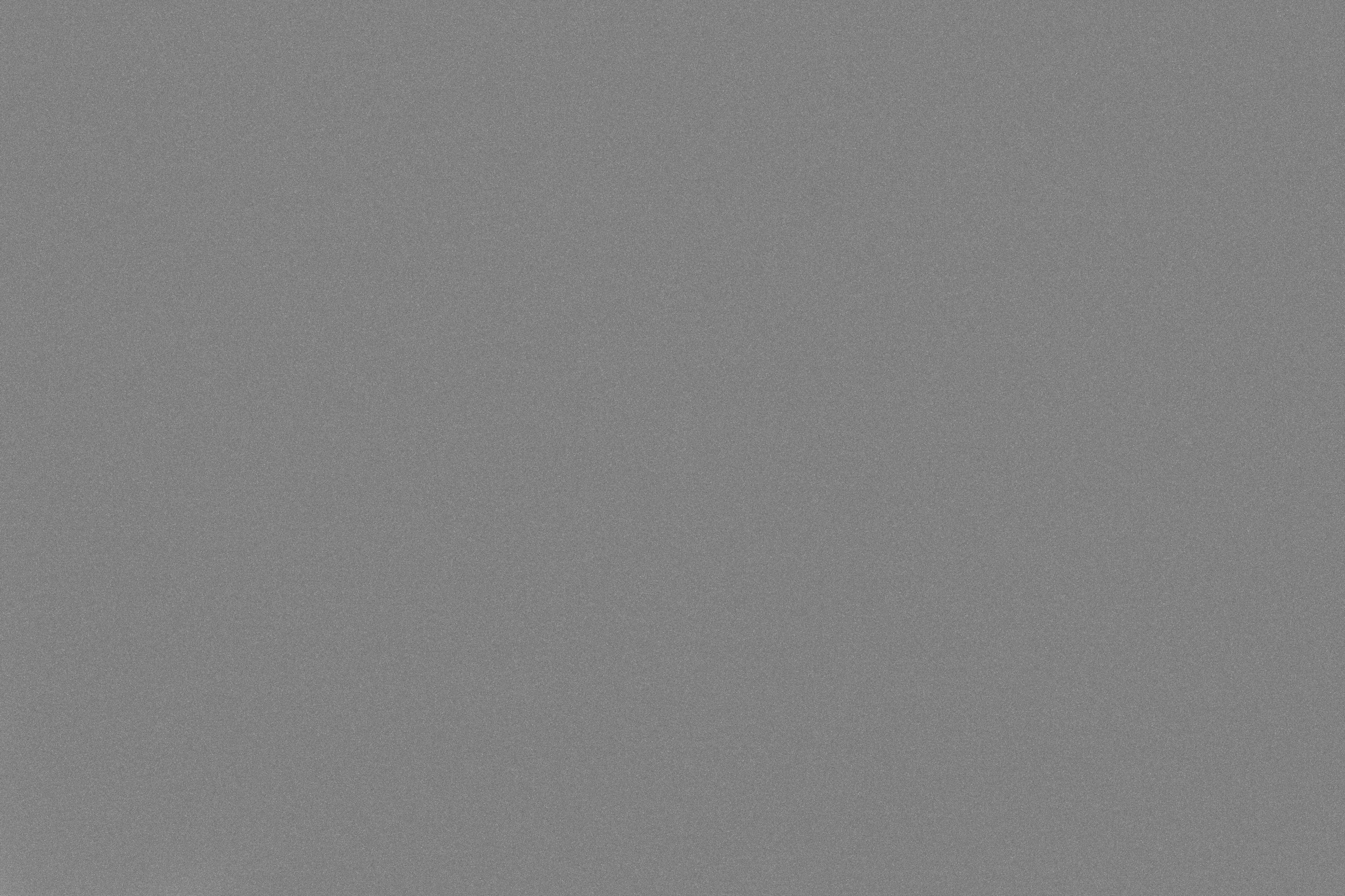

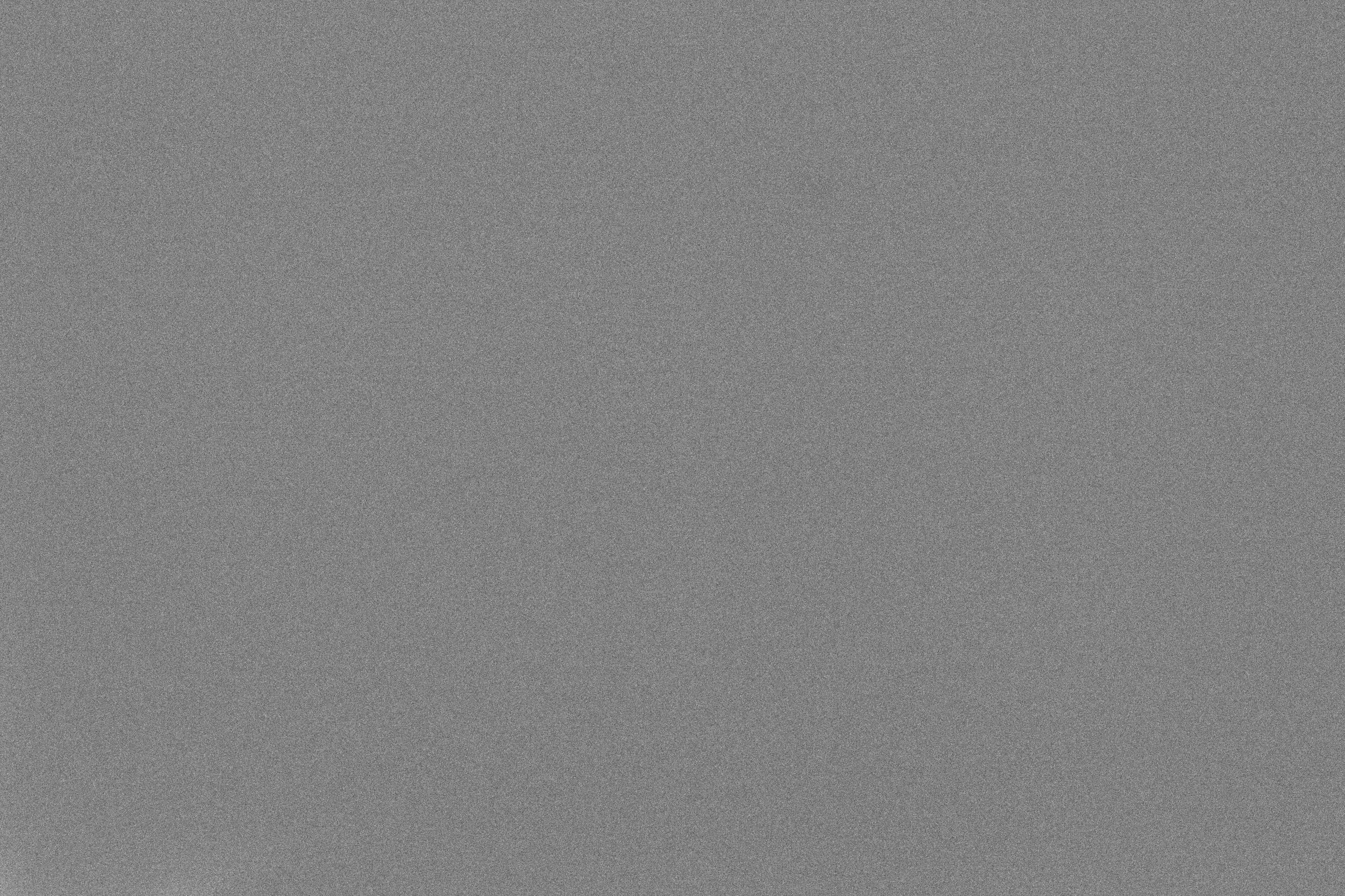

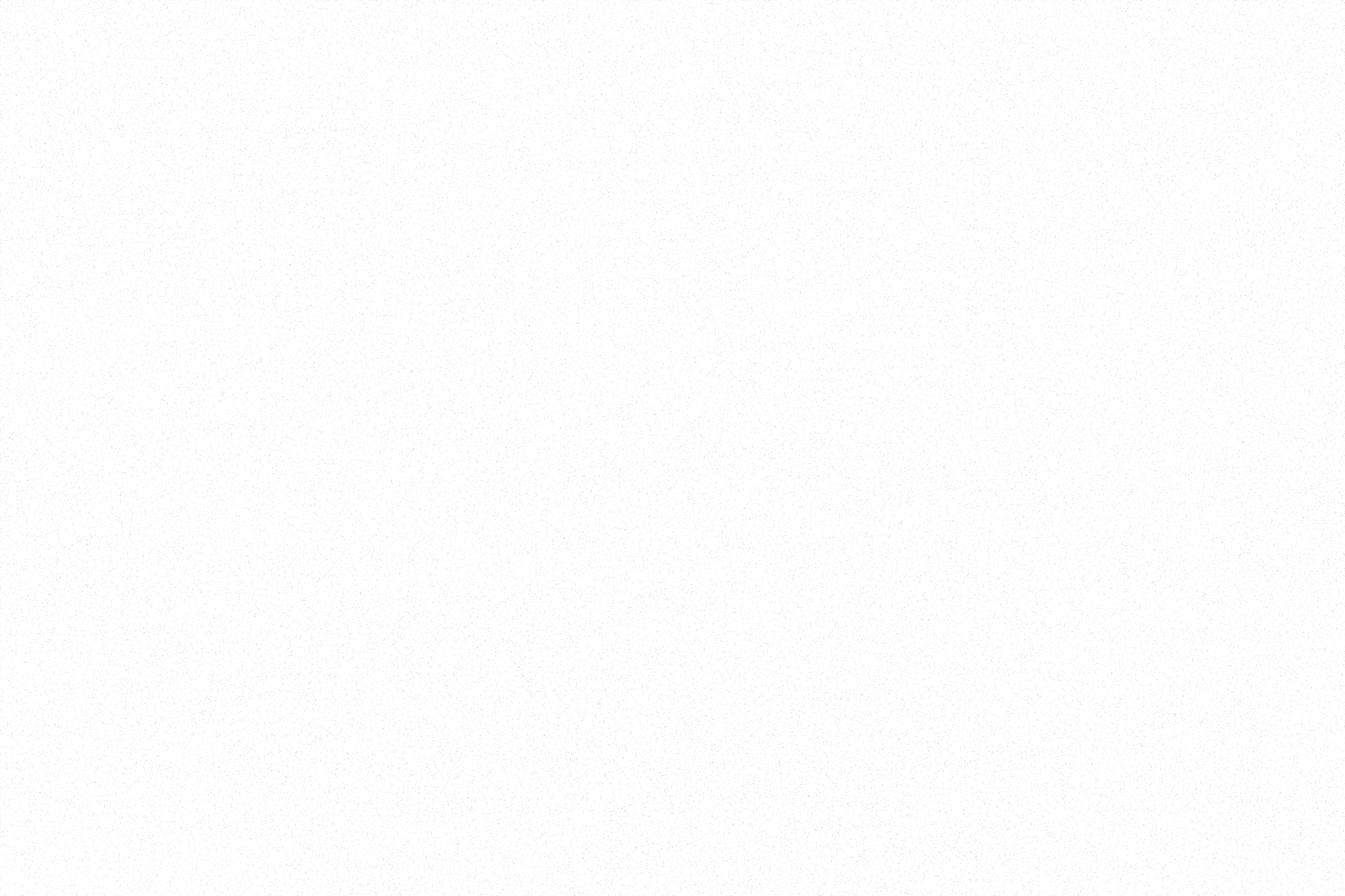

Darki
Standardowo zdjęcia w tym teście wykonujemy w formacie RAW. Wywołujemy je programem dcraw do postaci czarno-białej bez interpolacji. Uzyskane w ten sposób pliki TIFF konwertujemy do formatu GIF, dobierając zakres w taki sposób, aby najlepiej zobrazować generujący się na matrycy szum. W A7 V na najniższych czułościach średni poziom sygnału utrzymuje się na poziomie ok. 512. W poniższych przykładach ograniczyliśmy sygnał do przedziału 254–767. Identyczny zakres został również odłożony na poziomej osi histogramów. Maksymalne wartości na osi pionowej wynoszą 400 000 zliczeń.
RAW
ISO Dark Frame Crop Histogram
50 Sony A7 V - Szumy i jakość obrazu w RAW Sony A7 V - Szumy i jakość obrazu w RAW Sony A7 V - Szumy i jakość obrazu w RAW
100 Sony A7 V - Szumy i jakość obrazu w RAW Sony A7 V - Szumy i jakość obrazu w RAW Sony A7 V - Szumy i jakość obrazu w RAW
200 Sony A7 V - Szumy i jakość obrazu w RAW Sony A7 V - Szumy i jakość obrazu w RAW Sony A7 V - Szumy i jakość obrazu w RAW
400 Sony A7 V - Szumy i jakość obrazu w RAW Sony A7 V - Szumy i jakość obrazu w RAW Sony A7 V - Szumy i jakość obrazu w RAW
800 Sony A7 V - Szumy i jakość obrazu w RAW Sony A7 V - Szumy i jakość obrazu w RAW Sony A7 V - Szumy i jakość obrazu w RAW
1600 Sony A7 V - Szumy i jakość obrazu w RAW Sony A7 V - Szumy i jakość obrazu w RAW Sony A7 V - Szumy i jakość obrazu w RAW
3200 Sony A7 V - Szumy i jakość obrazu w RAW Sony A7 V - Szumy i jakość obrazu w RAW Sony A7 V - Szumy i jakość obrazu w RAW
6400 Sony A7 V - Szumy i jakość obrazu w RAW Sony A7 V - Szumy i jakość obrazu w RAW Sony A7 V - Szumy i jakość obrazu w RAW
12800 Sony A7 V - Szumy i jakość obrazu w RAW Sony A7 V - Szumy i jakość obrazu w RAW Sony A7 V - Szumy i jakość obrazu w RAW
25600 Sony A7 V - Szumy i jakość obrazu w RAW Sony A7 V - Szumy i jakość obrazu w RAW Sony A7 V - Szumy i jakość obrazu w RAW
51200 Sony A7 V - Szumy i jakość obrazu w RAW Sony A7 V - Szumy i jakość obrazu w RAW Sony A7 V - Szumy i jakość obrazu w RAW
102400 Sony A7 V - Szumy i jakość obrazu w RAW Sony A7 V - Szumy i jakość obrazu w RAW Sony A7 V - Szumy i jakość obrazu w RAW
204800 Sony A7 V - Szumy i jakość obrazu w RAW Sony A7 V - Szumy i jakość obrazu w RAW Sony A7 V - Szumy i jakość obrazu w RAW
Histogramy dla nastaw ISO 50–12800 nie budzą większych zastrzeżeń, swoim kształtem przypominają bowiem rozkład Poissona. Dopiero dla wyższych nastaw zaczynają się mocno wypłaszczać. Przy dwóch rozszerzonych nastawach widzimy zupełnie inną charakterystykę, spowodowaną najprawdopodobniej ok. dwukrotnym zwiększeniem biasu, a także odszumianiem.
Wygląd samych darków możemy pochwalić. Nierównomierności w rozkładzie szumu są nieduże i nie powinny przeszkadzać.
DARK
50 513 3.7
100 512 4.1
200 513 8.5
400 513 15.4
800 514 31.2
1600 516 62.8
3200 518 101
6400 525 206
12800 540 424
25600 559 683
51200 601 976
102400 2058 780
204800 2093 1417

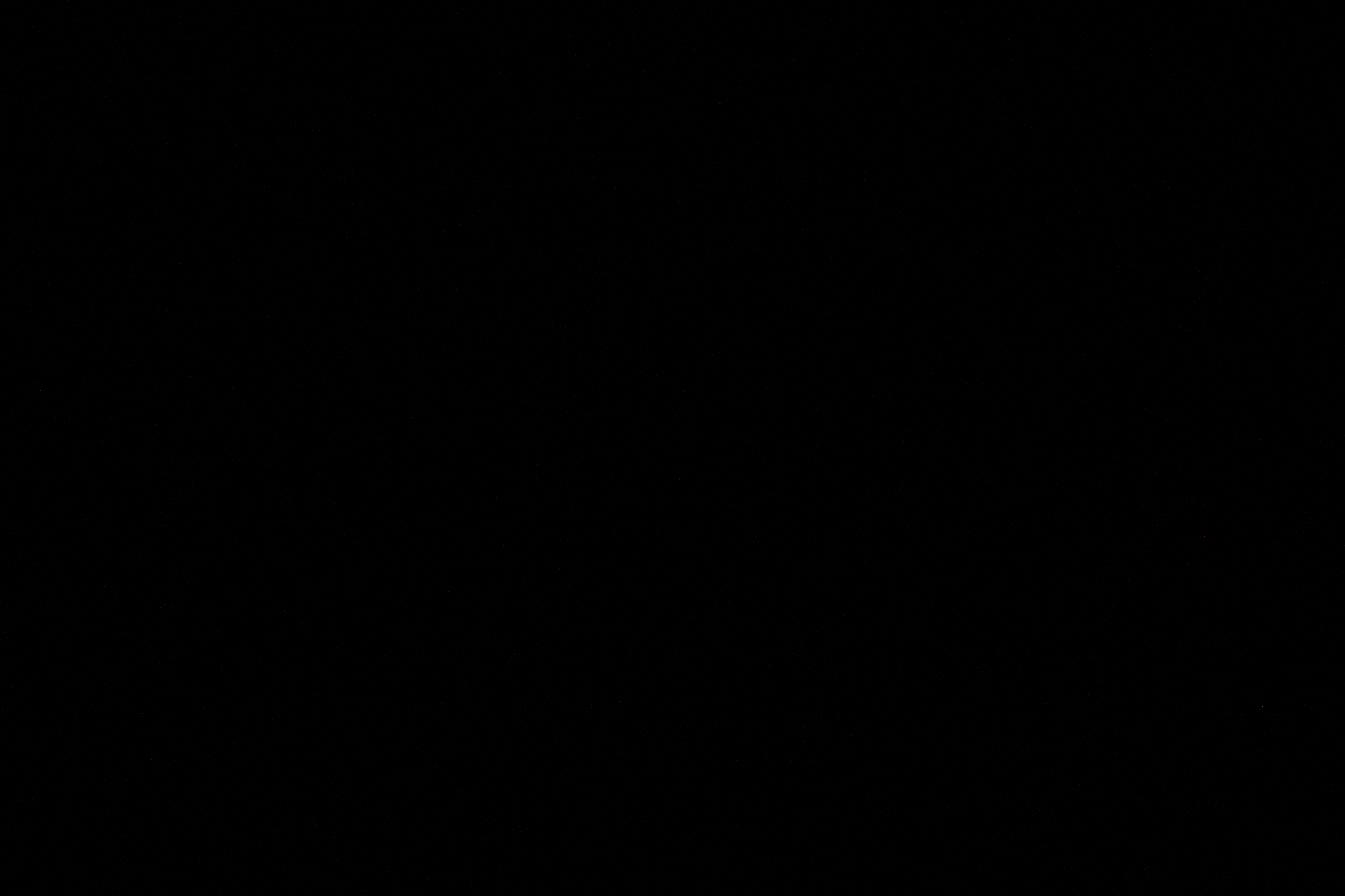

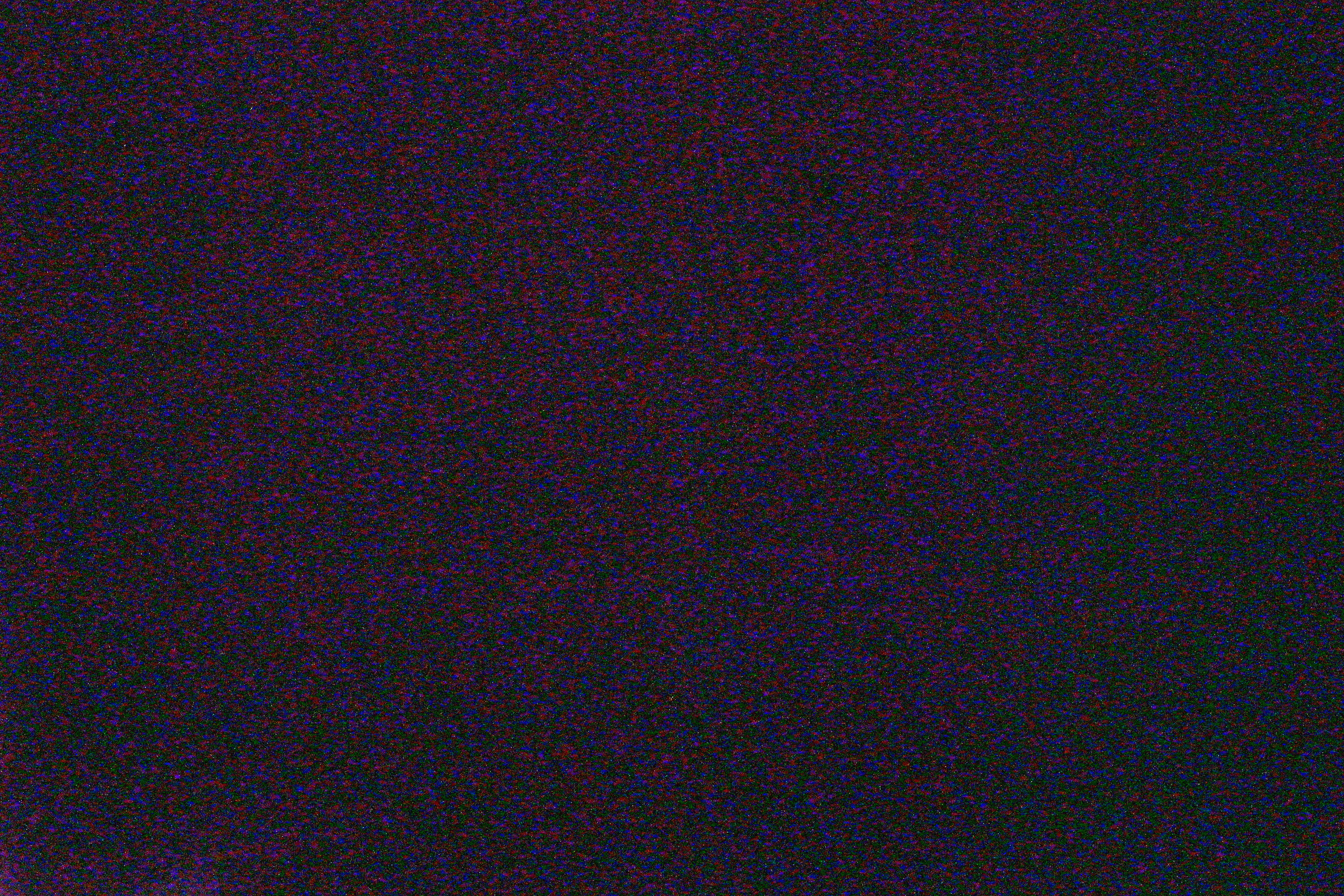

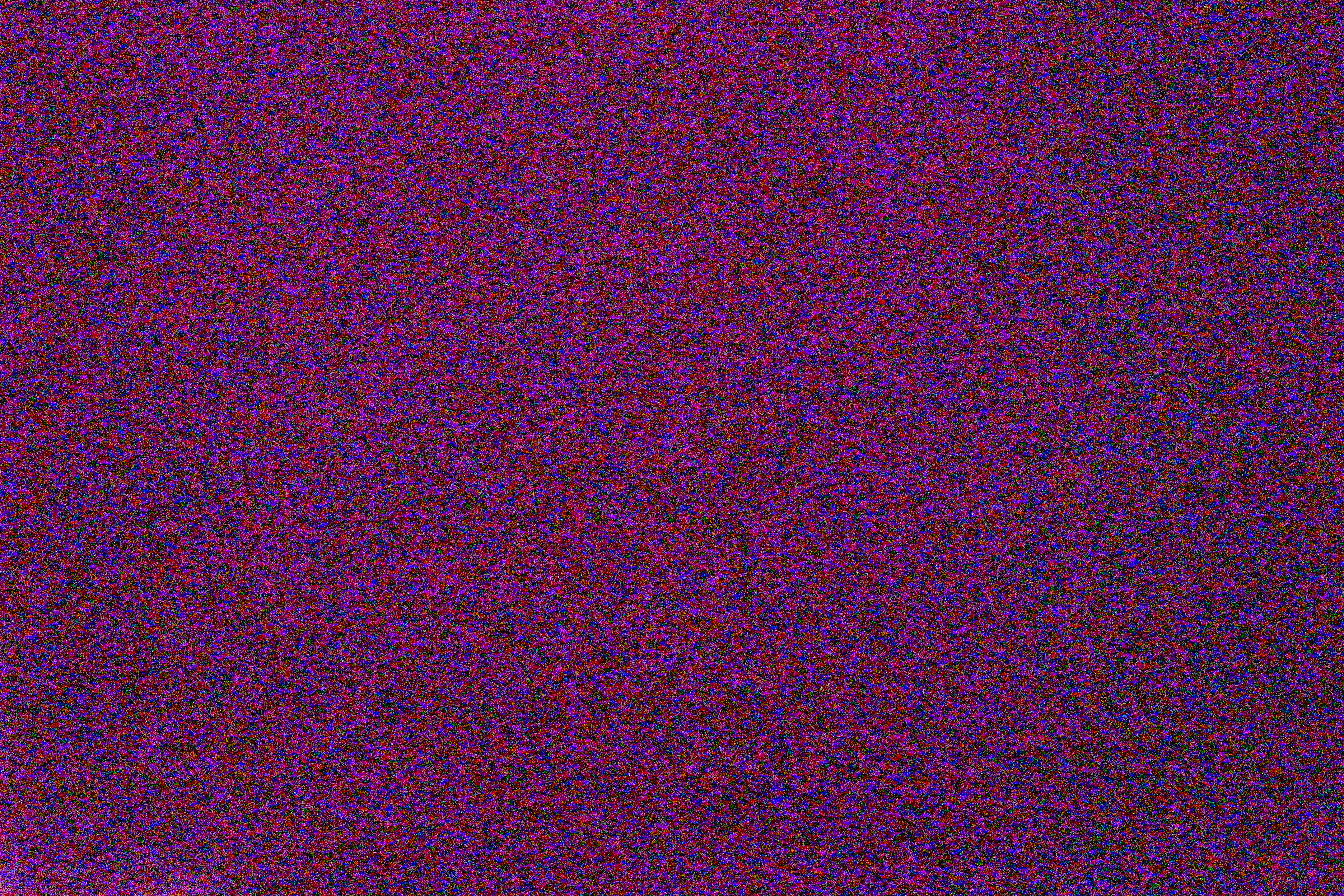

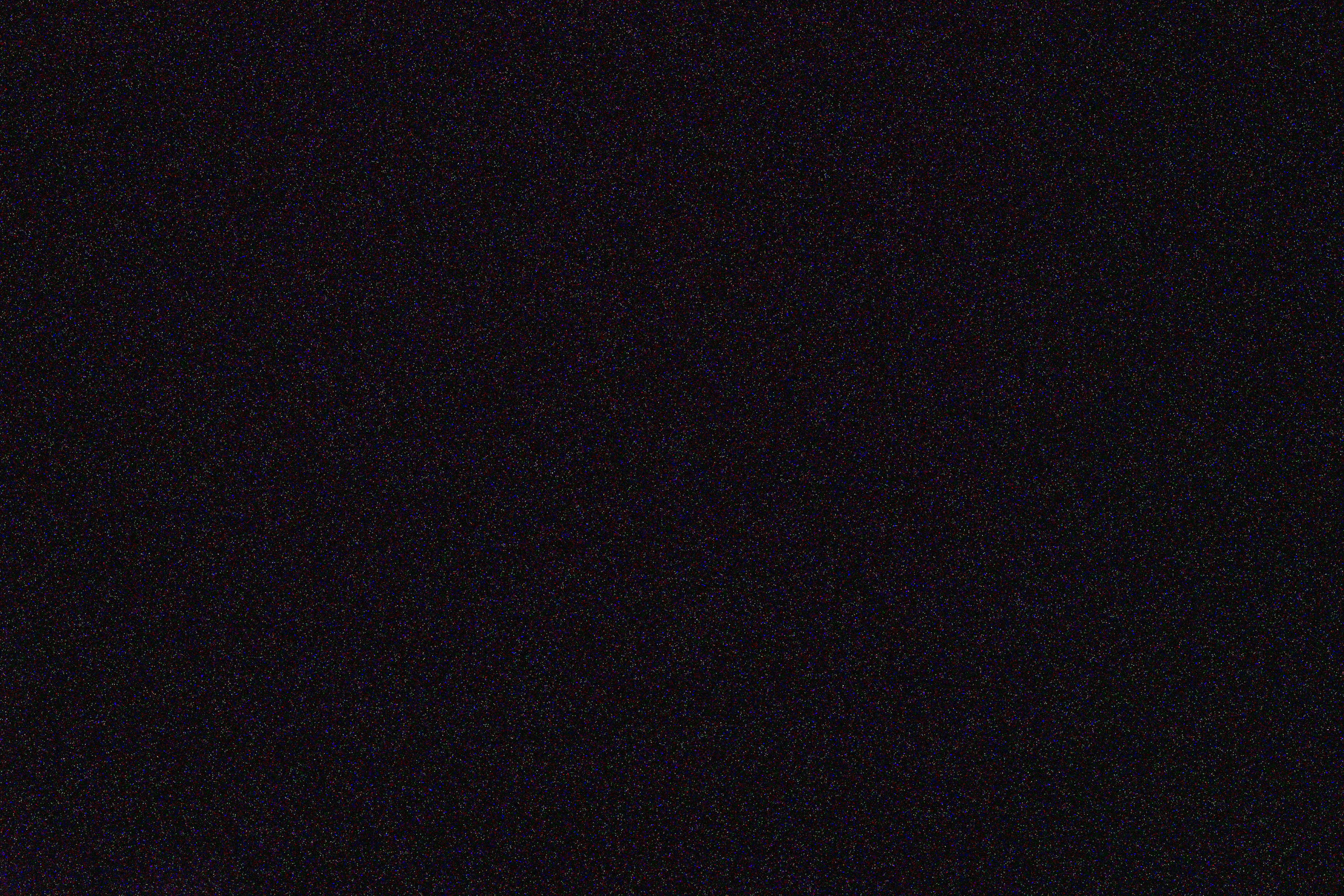

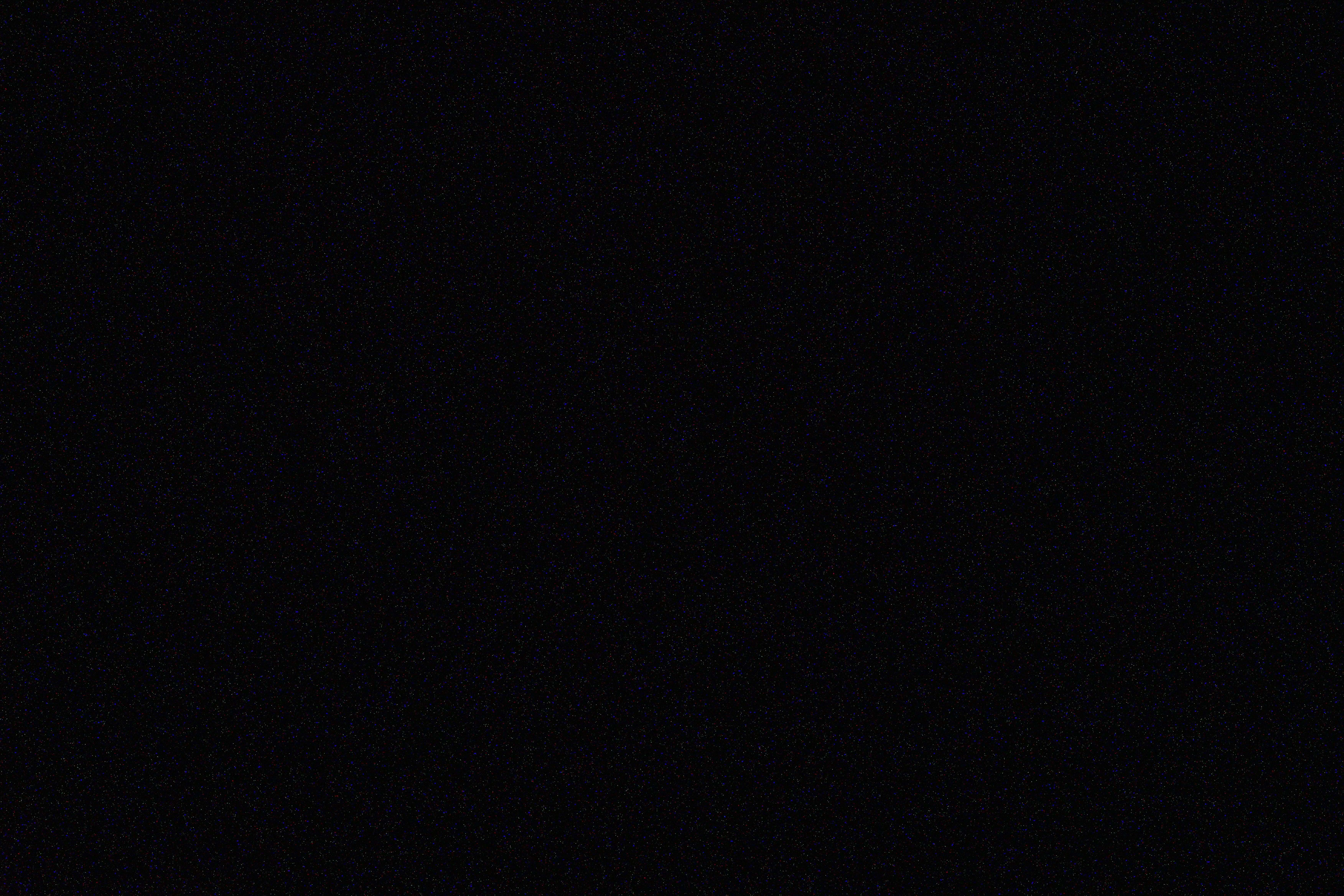

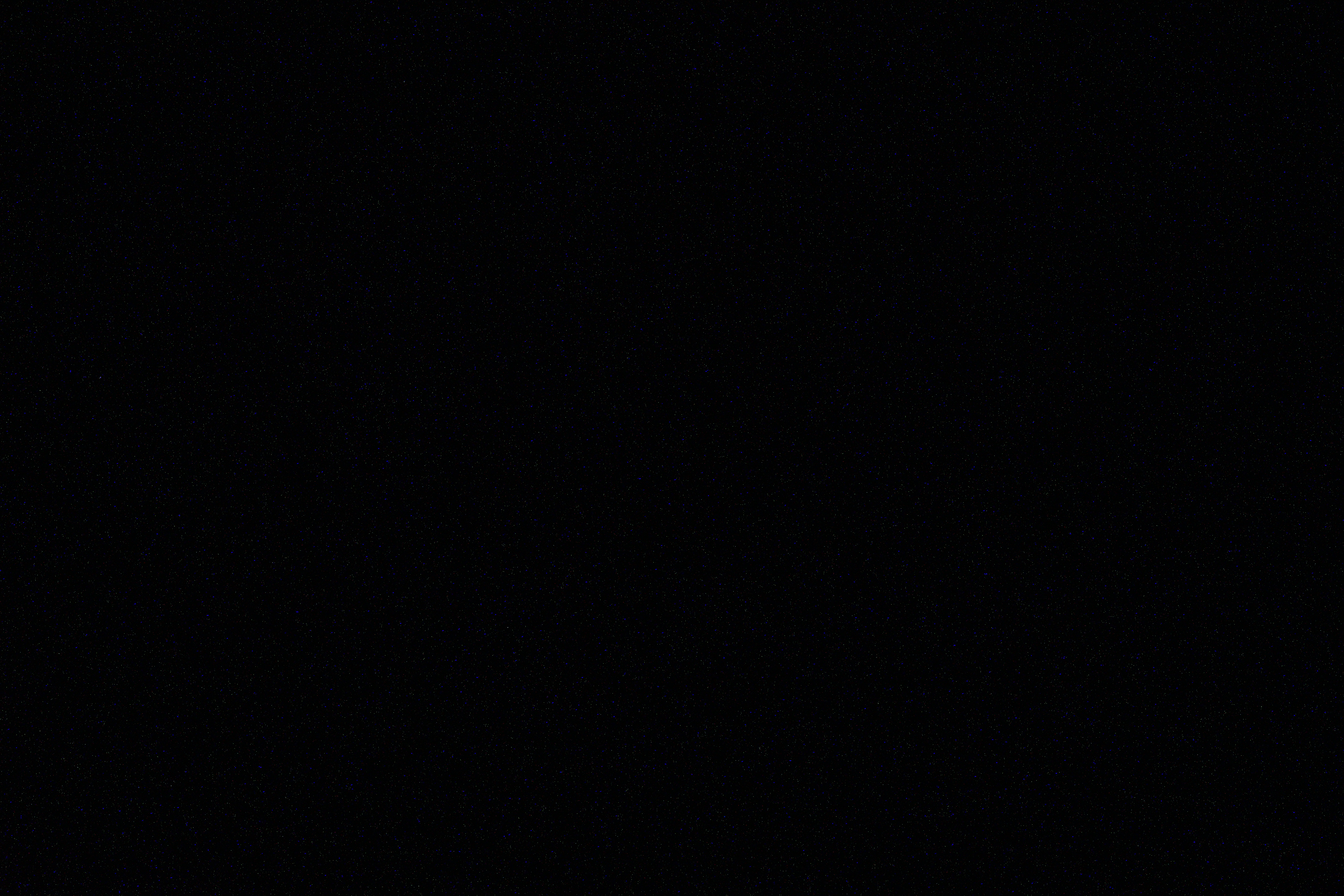

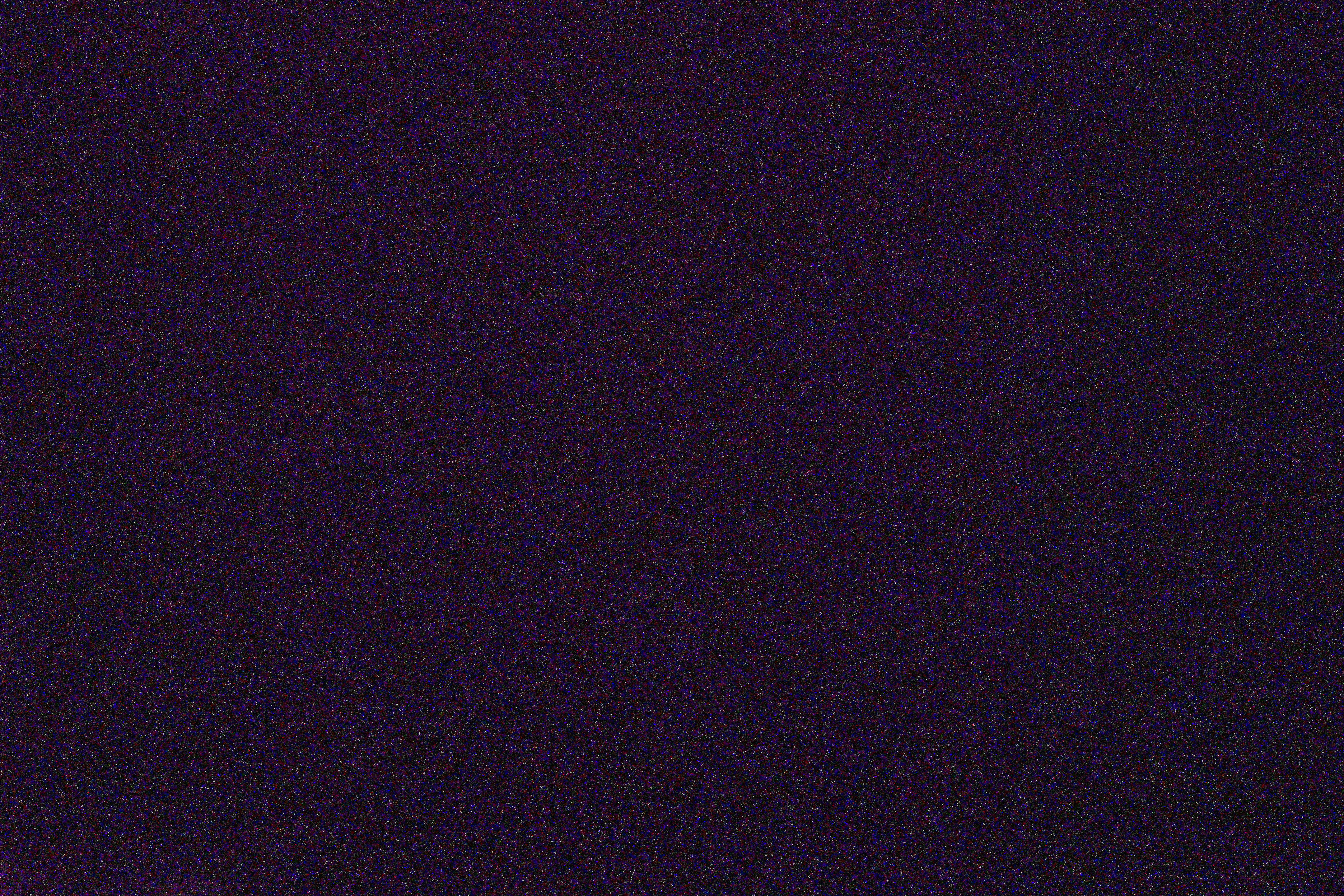

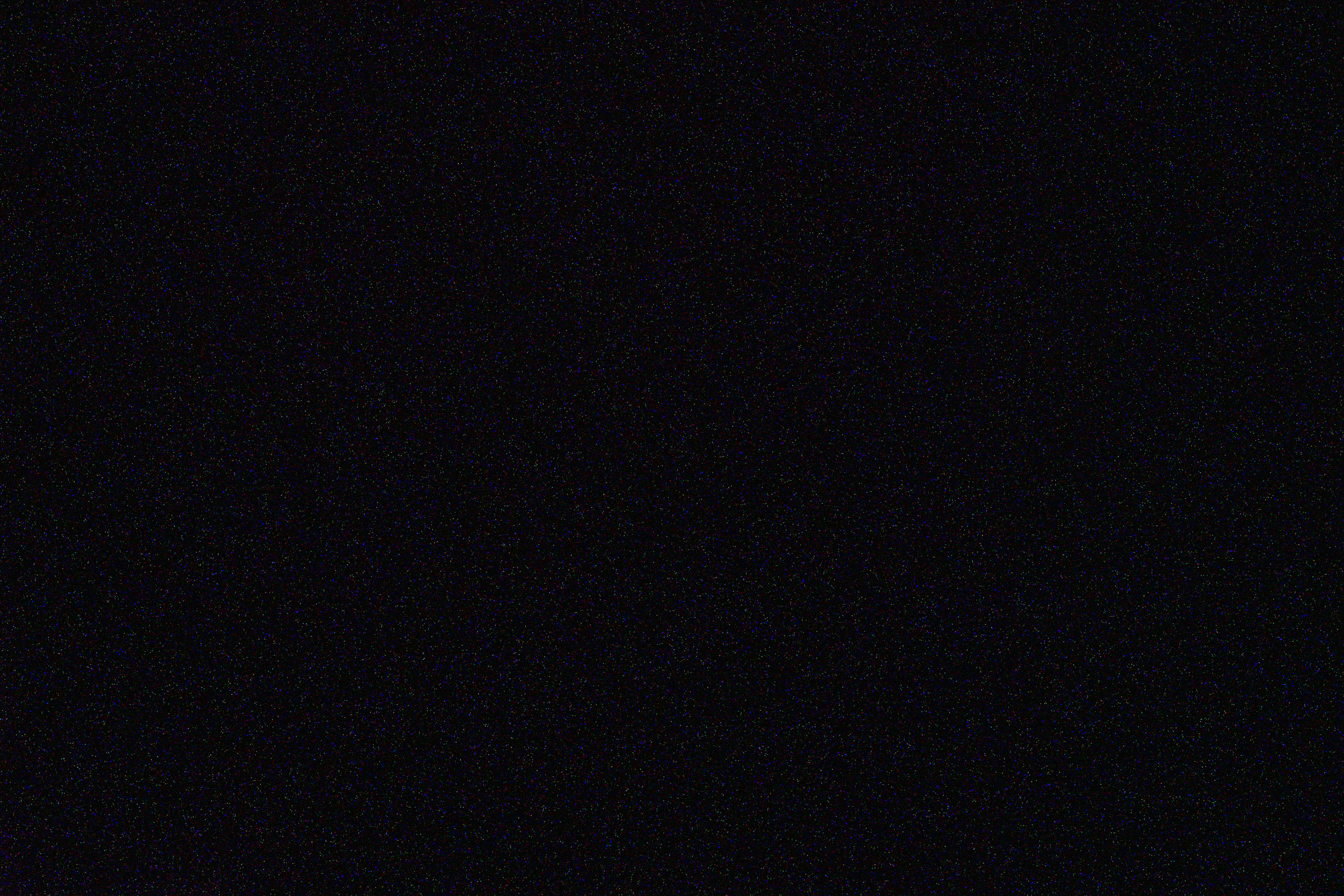

Dla porządku prezentujemy również darki w formacie JPEG.
JPEG
ISO Dark Frame Crop
