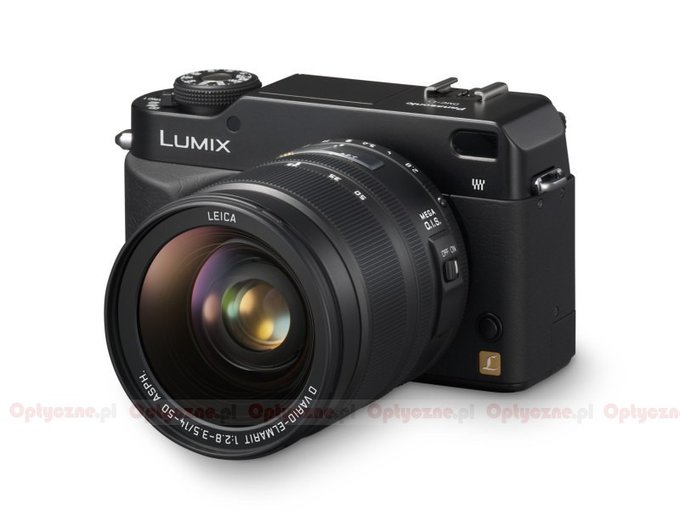

1. Wstęp
Panasonic Lumix DMC-L1 - Wstęp
Panasonic to firma, która miłośnikom fotografii kojarzy się głównie z różnego kalibru cyfrowymi kompaktami. Nie każdy wie, że 26 lutego 2006 roku, japoński koncern zaprezentował swoją pierwszą cyfrową lustrzankę - Lumix L1 zgodną ze standardem "cztery - trzecie". Aparat ten w Polsce pojawił się w połowie listopada ubiegłego roku. Niestety nie zdobył on znacznej popularności ze względu na bardzo wysoką cenę, która wynika z faktu, że aparat sprzedawany jest w komplecie z wysokiej klasy obiektywem Leica D VARIO-ELMARIT 14-50 mm f/2.8-3.5.
Wraz z rosnącą popularnością systemu 4/3 postanowiliśmy przetestować ten efektowny aparat. Jego sporych rozmiarów korpus wykonany jest z lekkiego i wytrzymałego stopu magnezu. Dołączony w zestawie obiektyw oprócz bardzo wysokiej jakości oferuje również stabilizację obrazu (MEGA O.I.S.).
Obraz rejestrowany jest przez sensor Live MOS o rozdzielczości 7.5 MPix. Aparat wyposażony jest również w funkcję Live View, czyli podgląd na żywo obrazu na ekranie LCD. Dane pochodzące z matrycy zamieniane są na obraz za pomocą szybkiego procesora Venus Engine III.
Na uwagę zasługuje wygląd aparatu, który przywodzi na myśl analogowe aparaty z lat '80 i '90. Jego obsługa również bardziej zbliżona jest do starych analogów niż współczesnych lustrzanek cyfrowych.
Jak sprawuje się ten intrygujący aparat? Czy aparat + jeden z najdroższych kitowych obiektywów wart jest swoich pieniędzy? Czy i na ile konkurencyjna jest obecnie lustrzanka z 7.5 MPix matrycą? Na te i inne pytania znajdą Państwo odpowiedzi w niniejszym materiale.
Aparat do testów wypożyczony został przez firmę Panasonic Polska. Testowany model posiadał w firmware w wersji 2.0.
