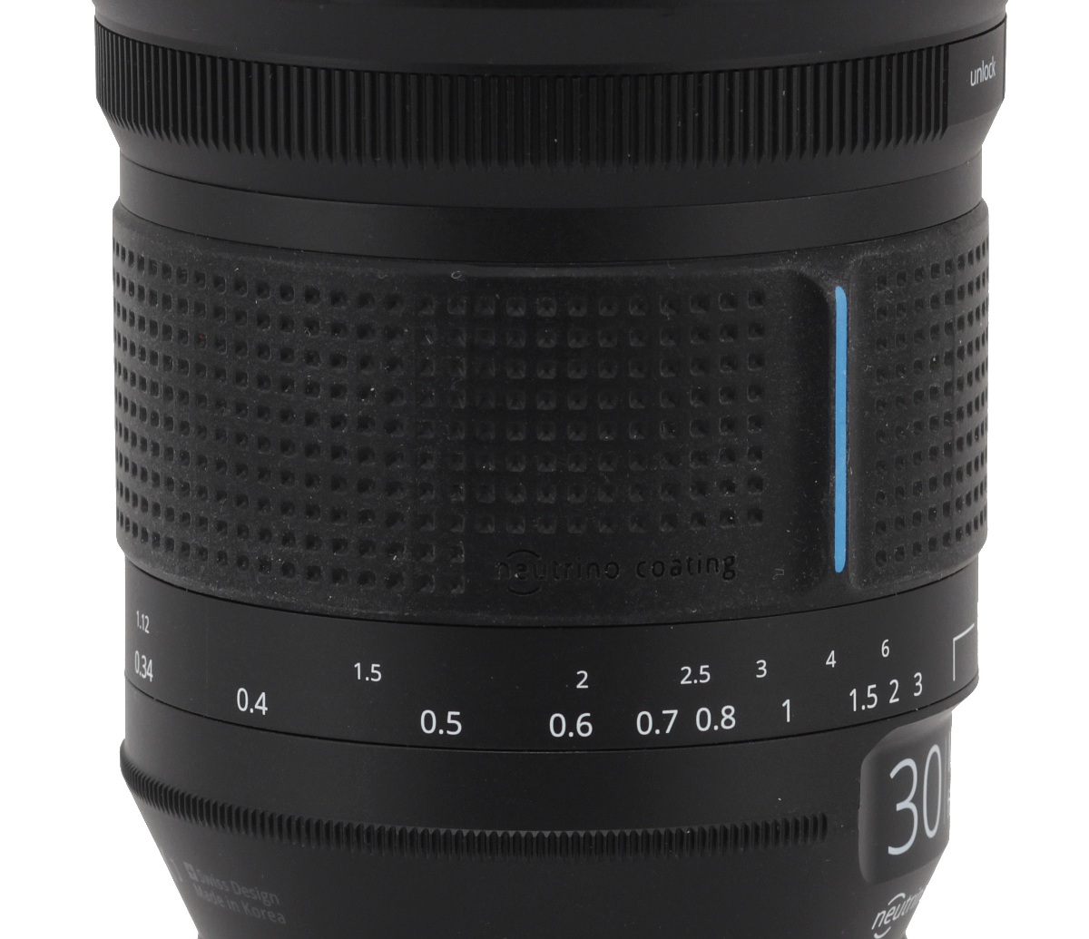

W przypadku manualnego Irixa 1.4/30 ostrość ustawia się pierścieniem, który ma szerokość aż 45 mm. Jego większą część zajmuje gumowana powierzchnia z drobnymi wgłębieniami oraz jedną wypustką, która ma leżeć pod kciukiem i ułatwiać operowanie ustawianiem ostrości. Poniżej gumowania znajdziemy skalę ostrości wyrażoną w stopach i metrach. Sam pierścień pracuje płynnie, równo i z należytym oporem. Cały zakres jego pracy wynosi około 160 stopni i jest to duża wartość pozwalająca na precyzyjne nastawy.
Irix 30 mm f/1.4 - Ustawianie ostrości
Dodatkowo pierścień do manualnego ustawiania ostrości może być blokowany przy pomocy dodatkowego i dedykowanego do tego pierścienia.
Trochę nas dziwi fakt, że producent zdecydował się na umieszczenia na obudowie skali odległości, natomiast nie umieścił na niej skali głębi ostrości. W przypadku obiektywu manualnego z pierścieniem pracującym w trybie mechanicznym jest to przecież standard, a tego tutaj zabrakło.
