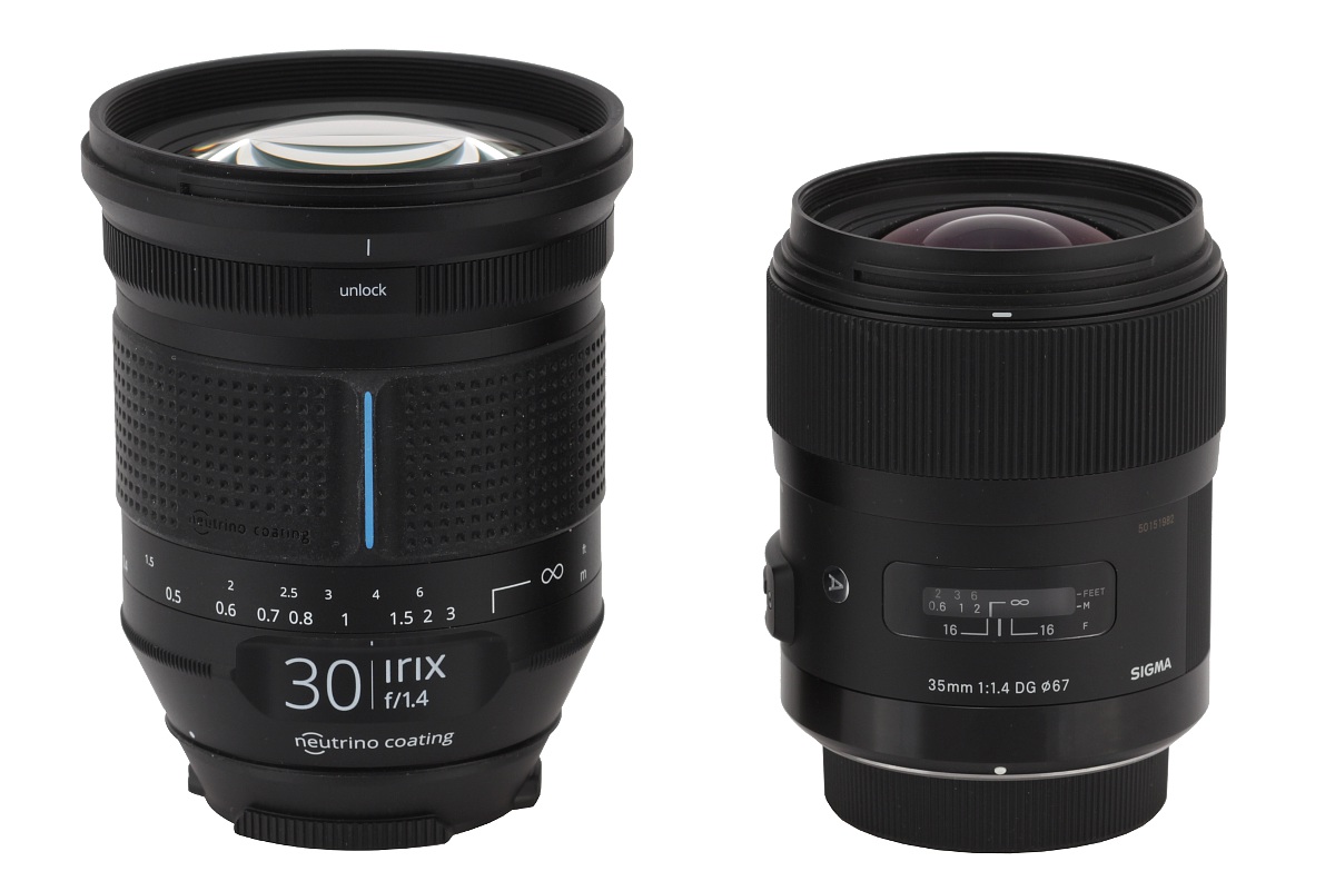

Na poniższym zdjęciu Irix 30 mm f/1.4 stoi obok Sigmy A 35 mm f/1.4 DG HSM.

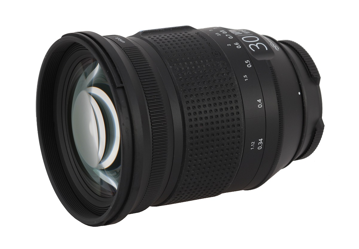

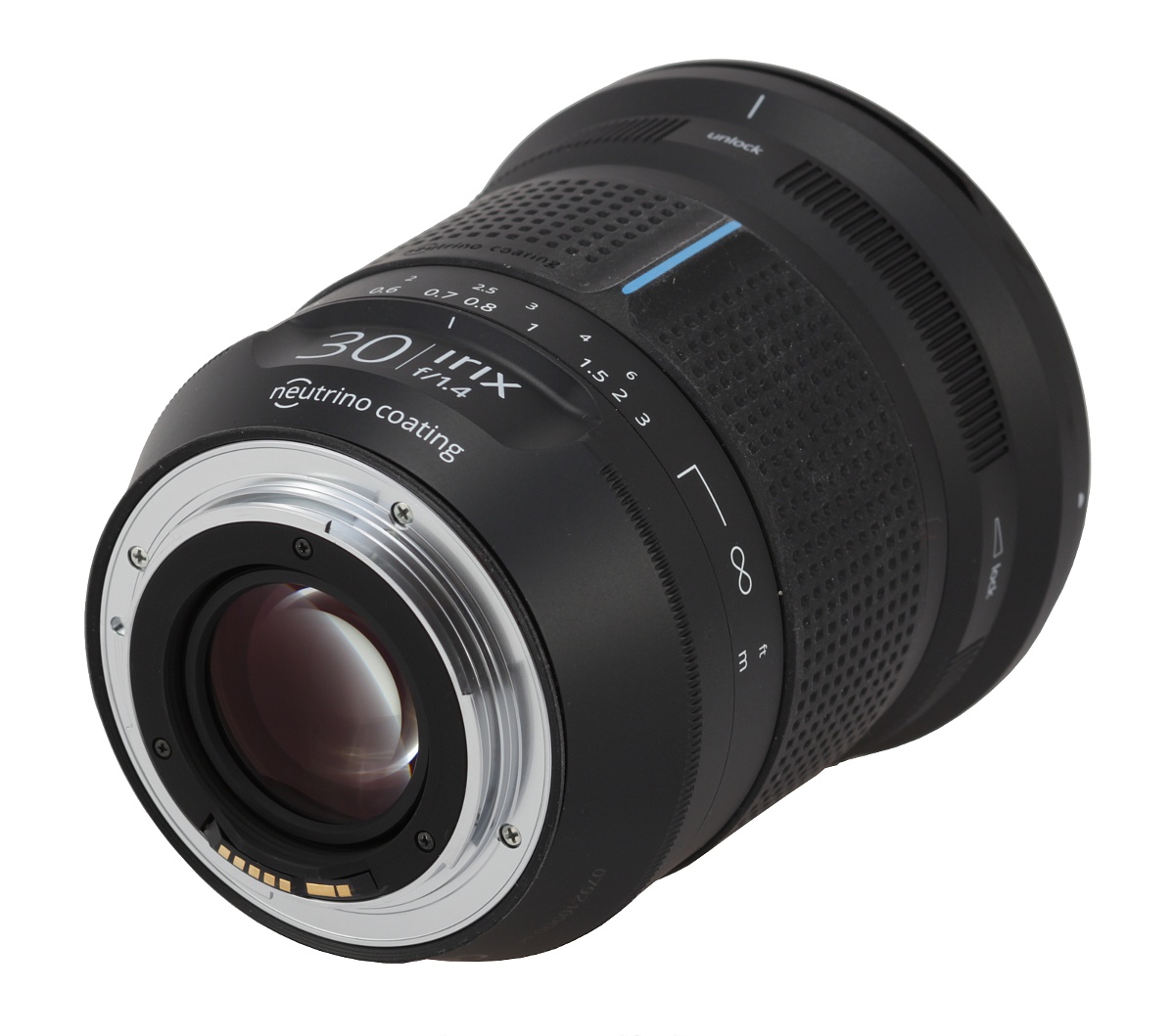

Testowany obiektyw rozpoczyna się metalowym bagnetem, który otacza styki i tylną soczewkę o średnicy 31 mm. Jest ona ruchoma i praktycznie na równi ze stykami znajduje się, gdy ostrość ustawimy na nieskończoność. Gdy przechodzimy do minimalnego dystansu, soczewka ta chowa się na około 0.5 cm w obudowie odsłaniając dobrze zmatowiony, wyczerniony i karbowany tubus.
Irix 30 mm f/1.4 - Budowa i jakość wykonania
Właściwy korpus obiektywu rozpoczyna się wykonanym z tworzywa sztucznego i rozszerzającym się pierścieniem, na którym znajdziemy drobne karbowanie ułatwiające uchwyt, białą kropkę ułatwiającą mocowanie obiektywu do aparatu, napis „neutrino coating” (nie mający żadnego związku z cząstkami elementarnymi o nazwie neutrino), a także informację, że obiektyw został wykonany w Korei, a zaprojektowany w Szwajcarii.
Patrząc od góry widzimy tam płaskie wgłębienie, w którym widnieje duży napis z nazwą i parametrami obiektywu.

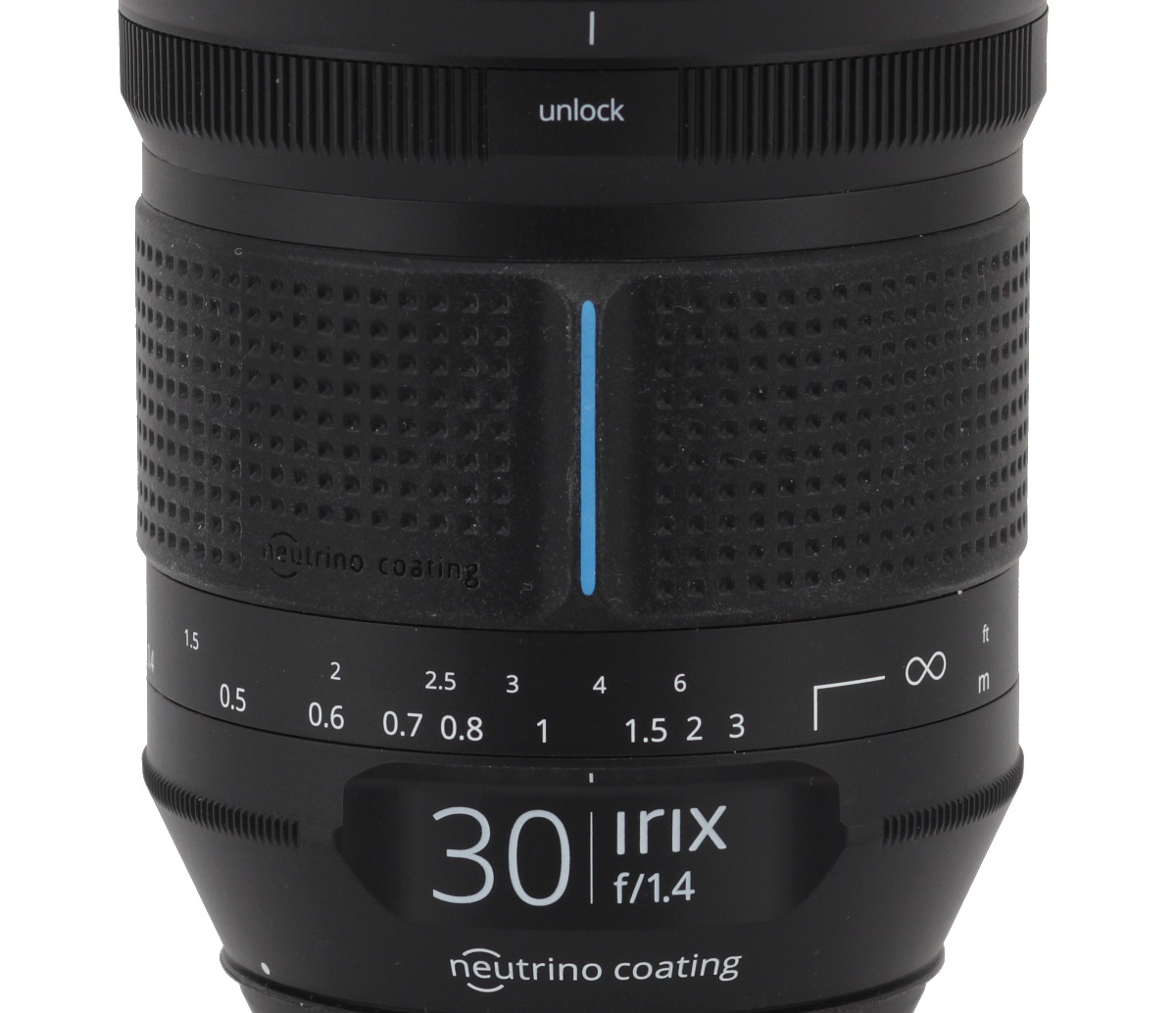

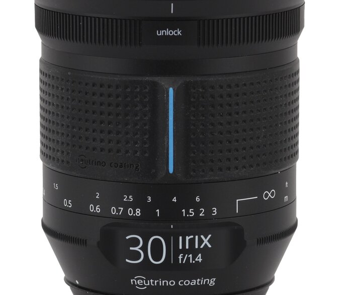

Największym elementem na obudowie obiektywu jest pierścień do ustawiania ostrości, który ma szerokość aż 45 mm. Jego większą część zajmuje gumowana powierzchnia z drobnymi wgłębieniami oraz jedną wypustką, która ma leżeć pod kciukiem i ułatwiać operowanie ustawianiem ostrości. Poniżej gumowania znajdziemy skalę ostrości wyrażoną w stopach i metrach. Sam pierścień pracuje płynnie, równo i z należytym oporem. Cały zakres jego pracy wynosi około 160 stopni i jest to duża wartość pozwalająca na precyzyjne nastawy.
Kolejny pierścień z napisami „unlock” i „lock” służy do regulacji oporu przy pracy pierścienia do manualnego ustawiania ostrości. Następnym elementem jest bagnet do mocowania osłony przeciwsłonecznej.

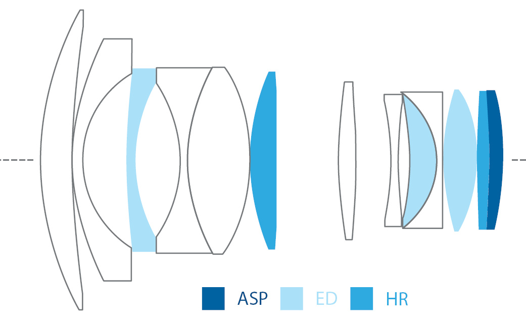

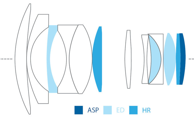

Jeśli chodzi o konstrukcję optyczną, mamy tutaj do czynienia z 13 soczewkami ustawionymi w 11 grupach. Producent nie żałował elementów specjalnych. Znajdziemy tam więc trzy soczewki wykonane z niskodyspersyjnego szkła ED, dwie ze szkła o wysokim współczynniku załamania światła (HR) oraz jeden element asferyczny. Całość zamyka kołowa przysłona o aż 11 listkach.

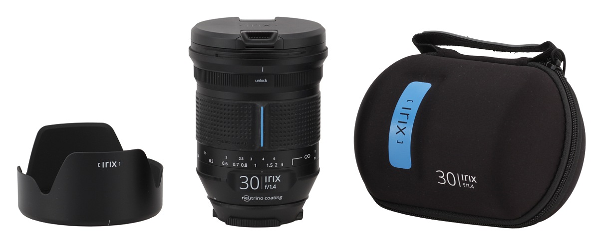

Kupujący dostaje w zestawie oba dekielki, tulipanową osłonę przeciwsłoneczną oraz gustowne, sztywne etui.
