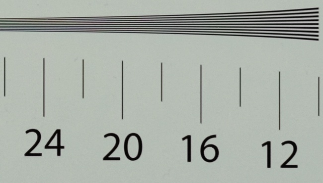

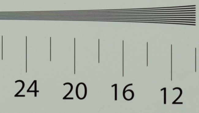

Zachowanie w centrum kadru jest naprawdę świetne. Już na maksymalnym otworze względnym mamy do czynienia z bardzo wysokim wynikiem sięgającym prawie 70 lpmm. Przymykanie przysłony jeszcze poprawia sytuację, przez co na f/4.0 osiągany jest budzący uznanie wynik ponad 82 lpmm.
W samych superlatywach możemy wypowiadać się na temat zachowania na brzegu kadru – szczególnie jeśli weźmiemy pod uwagę kąt widzenia oraz bardzo dobre światło. Tutaj też obraz jest bardzo dobry od maksymalnego otworu względnego, gdzie MTF-y przekraczają wartość 57 lpmm. Najlepsze osiągi widzimy dla przysłon f/2.8 i f/4.0, gdzie rozdzielczość dociera do okolic 70 lpmm.
Ciekawe jest porównanie osiągów testowanego tutaj Fujinona do posiadającego dokładnie takie same parametry Viltroksa AF 23 mm f/1.4 XF. Ów Viltrox, po przymknięciu, uzyskał jeden z najlepszych wyników w historii testów przeprowadzonych na Fujifilm X-T2 i osiągnął poziom ponad 85 lpmm, a więc 3 lpmm lepszy od Fujinona. Problemem Viltroksa było jednak wyłączne skupienie się na rekordach, w efekcie jego zachowanie w okolicach maksymalnego otworu względnego i na brzegu kadru wyraźnie ucierpiało. W ogólności zachowanie Fujinona podoba mi się bardziej. Maksymalny wynik jest ciut mniejszy, ale wciąż świetny, a jednocześnie obiektyw doskonale radzi sobie na maksymalnym otworze względnym i na brzegu kadru. Brawo!
Fujifilm X-T2, JPEG, f/1.4

Fujifilm X-T2, JPEG, f/2.8
