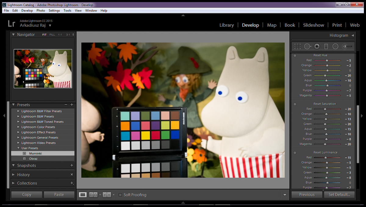

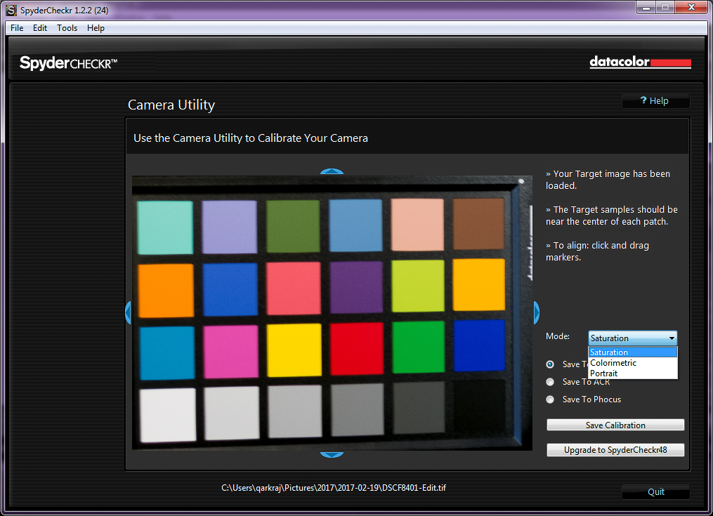

Następnie uruchamiamy wtyczkę analizującą obraz. W programie Lightroom służy do tego opcja edytora zewnętrznego. Po uruchomieniu dokonujemy prostej korekty położenia pól pomiarowych, które w miarę możliwości powinny znajdować się na środku pól wzornika. Wynik kalkulacji zapisywany jest jako „development preset” – by mieć do niego dostęp, musimy ponownie uruchomić program. Wiele osób może być zdziwionych, bowiem większość systemów analizujących karty ColorChecker wytwarza profile (czy to w formacie ICC czy też DNG). Firma Datacolor postanowiła programować suwaki HSL. W związku z tym producent zaleca stosowanie profilu aparatu „Adobe Standard”.
Warte odnotowania jest jedyne ustawienie, do którego mamy dostęp – tryb pracy:
  • Colorimetric mode – oferuje najwierniejszą reprodukcję kolorów,
  • Saturation mode – tworzy kolory milsze dla oka dla większości fotografowanych scen,
  • Portrait mode – selektywnie redukuje nasycenie barw skóry.
Różnice pomiędzy tymi trybami są subtelne i mogą nie być widoczne na niektórych zdjęciach.

Ostatnie zdjęcie wydaje się poprawne, ale czy właściwie przedstawione są kolory? Na to pytanie odpowie kolejne, które zostało dodatkowo zmodyfikowane kolorystycznie zgodnie z wyznaczonym przepisem.
Zarządzanie kolorem, część III - Robimy zdjęcia - SpyderCUBE i SpyderCHECKR w praktyce Zarządzanie kolorem, część III - Robimy zdjęcia - SpyderCUBE i SpyderCHECKR w praktyce
Spójrzmy, jak wygląda modyfikacja kolorystyczna, jaką zaaplikowaliśmy.
Widzimy wyraźnie, że mocnej korekcie nasycenia podlegają barwy czerwone, zielone i fioletowe.
