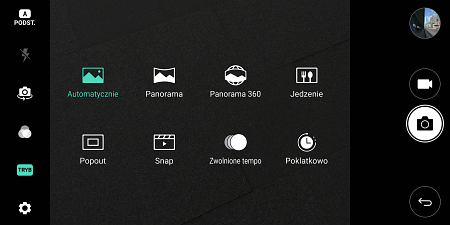

Jak widać, w stosunku do poprzednika spadła liczba pikseli, bowiem podstawowa matryca w G5 oferowała ich 16 milionów. Z drugiej jednak strony, zdjęcia z G6 mają proporcje boków 4:3, podczas gdy u poprzednika – 16:9. Aparat oferuje następujące tryby pracy:
  • podstawowy (automatyczny),
  • kwadrat,
  • ręczny,
  • ręczny (filmowanie).
Pierwszy tryb daje nam dostęp do kolejnych opcji, mianowicie:
  • panorama,
  • panorama 360 stopni,
  • jedzenie,
  • popout – łączenie obrazów z obu kamer na jednym zdjęciu (z dodatkowymi opcjami),
  • snap – tworzenie maksymalnie 60-sekundowego filmu, składającego się z krótkich ujęć,
  • zwolnione tempo,
  • poklatkowo.

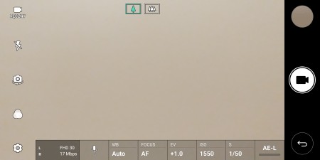

W trybie manualnym, podczas wykonywania zdjęć, poza danymi o parametrach ekspozycji dostępny jest także histogram. Oczywiście większości ikonek na ekranie możemy dotknąć, by zmienić wartość odpowiadającego parametru. Czas naświetlania regulujemy w zakresie 30 s–1/4000 s, czułość od 50 do 3200 ISO, a kompensację ekspozycji ±2 EV. Interfejs użytkownika zmienił się nieco w stosunku do modelu G5, lecz pozostał przejrzysty.
W opcjach możemy aktywować zapis RAW (DNG), zabrakło natomiast zdjęć HDR (dostępnych w trybie podstawowym).

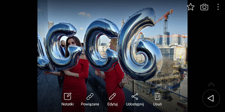

Zdjęcia możemy oczywiście edytować. Aplikacja pozwala na zmianę podstawowych parametrów obrazu (jasność, kolor, kontrast), dodawanie gotowych efektów kolorystycznych, a także obrót zdjęć. Oczywiście nie ma przeszkód, by zainstalować inny, bardziej rozbudowany program, dostępny w sklepie Google Play.

Model G6, podobnie jak poprzednik, umożliwia nagrywanie filmów w rozdzielczości UHD, Full HD i HD. Dostępne są inne niż 16:9 proporcje ekranu, mianowicie 21:9 oraz 18:9, a wybór klatkażu obejmuje ustawienia 60 (nieaktywne dla UHD), 30, 24, 2, 1 kl/s. Nowością jest tryb manualny filmowania, w którym możemy zmieniać parametry ekspozycji tak samo jak podczas fotografowania. Dodatkowo, kompensację ekspozycji, a także czułość ISO i czas naświetlania możemy regulować podczas nagrywania. Użytkownik dysponuje także cyfrową stabilizacją obrazu oraz filtrem szumu wiatru.
