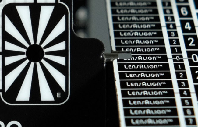

Autofokus testowanego obiektywu podłączony do Fujifilm X-T2 pracuje cicho i błyskawicznie. Przebieg całego zakresu odległości i jej potwierdzenie nie zajmuje więcej niż 0.3 sekundy, co jest wynikiem świetnym.
Więcej zastrzeżeń mamy do celności mechanizmu. Nawet w dobrych warunkach oświetleniowych obiektyw potrafi zacinać się i nie ustawiać ostrości prawidłowo – na wyświetlaczu aparatu lub w wizjerze pole autofokusa świeci się wtedy na czerwono i obok niego pojawia się wykrzyknik. Trzeba wcisnąć spust migawki ponownie i wtedy ostrość jest ustawiana właściwie. Choć ostateczna liczba pomyłek, jak na oferowane parametry, też jest trochę za duża, bo sięga około 5%.
Nie mieliśmy za to żadnych problemów z tendencją do ustawiania ostrości przed lub za właściwym obiektem. Nawet gdy fotografowaliśmy z bliska, cel znajdował się praktycznie w środku oferowanej głębi ostrości.
Fujifilm X-T2, f/1.4
