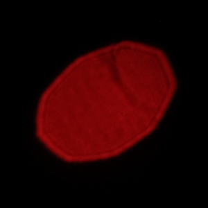

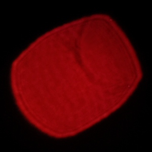

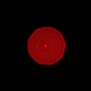

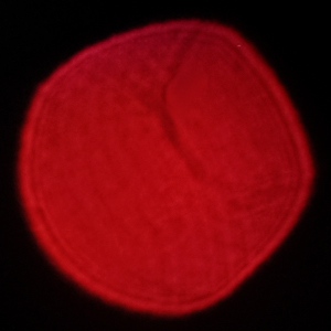

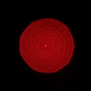

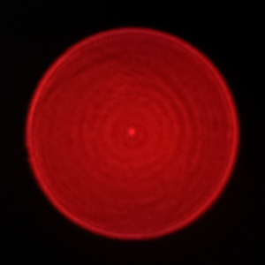

Rozogniskowane krążki, jeśli chodzi o rozkład światła, wyglądają całkiem dobrze – oczywiście biorąc poprawkę na parametry obiektywu. Bo jak zaczniemy przyglądać się uważnie dojrzymy przecież jaśniejsze centrum krążka i ślady cebulowego bokeh. Winietowanie mechaniczne daje się we znaki na przysłonach f/1.4 i f/2.0, natomiast pocieszające jest to, że znika całkowicie po przymknięciu do f/2.8.
