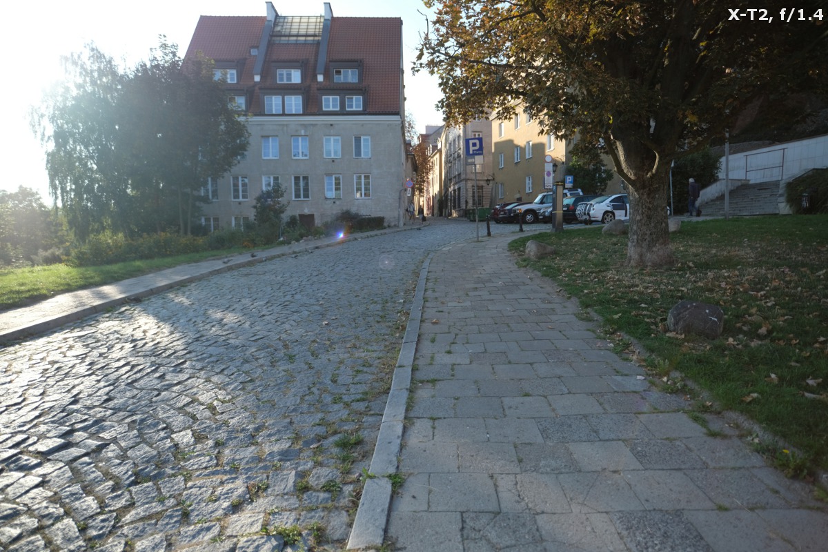

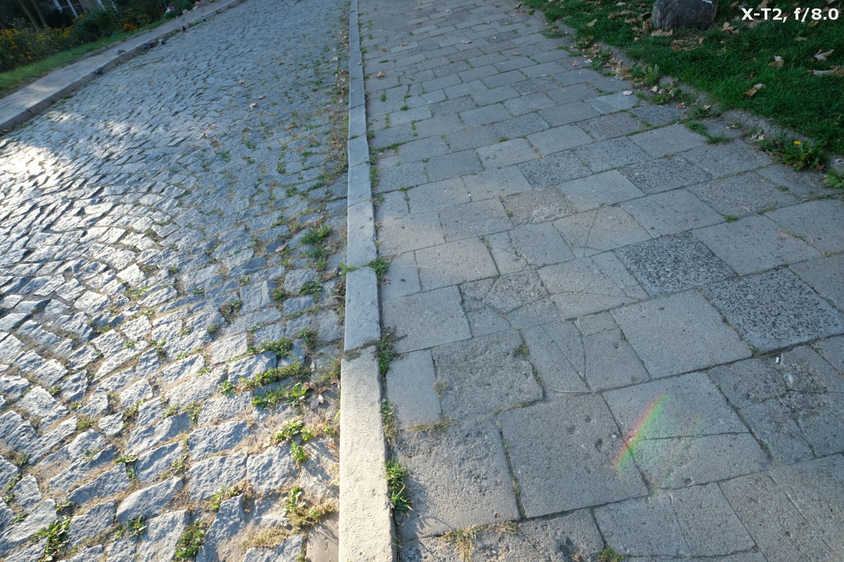

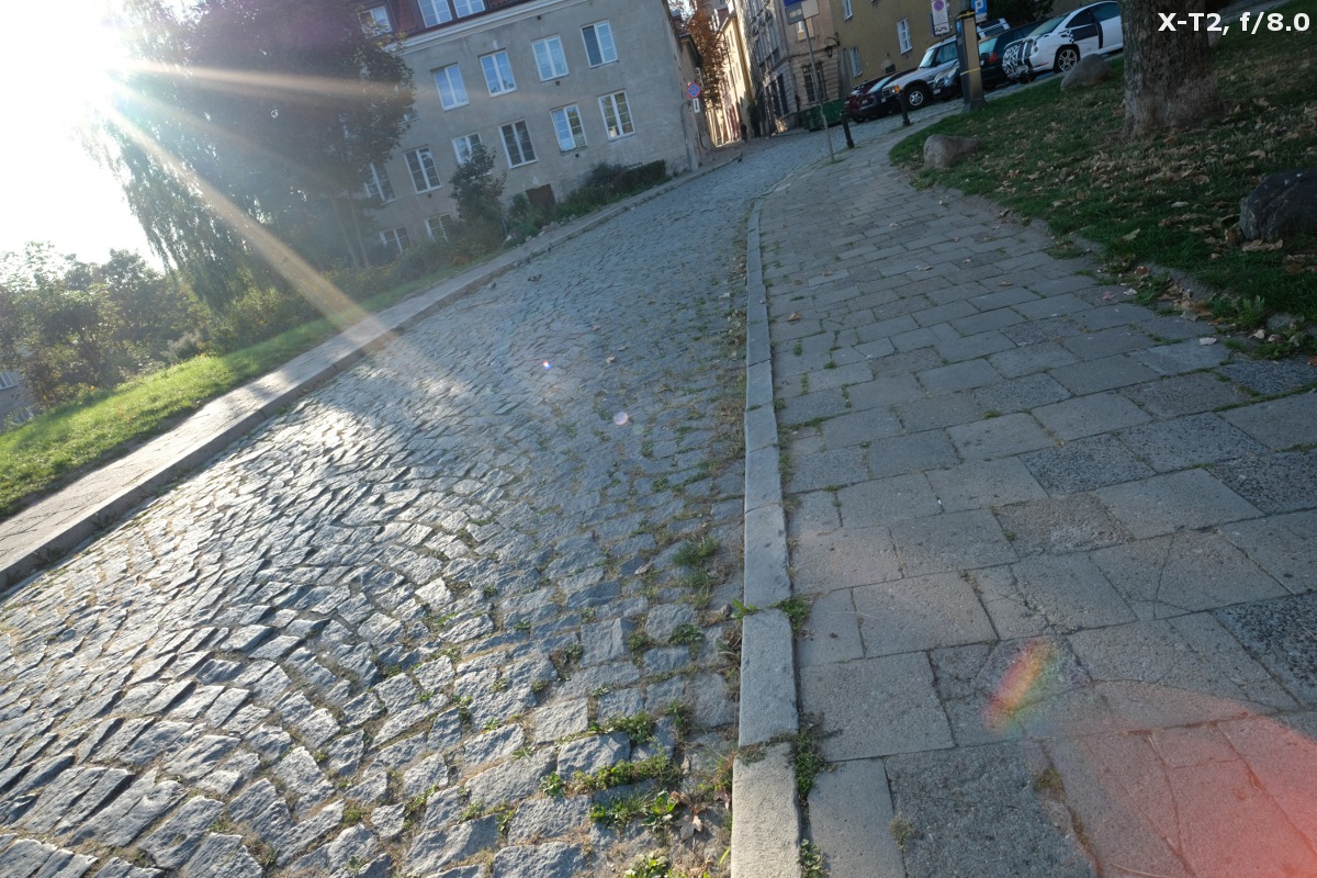

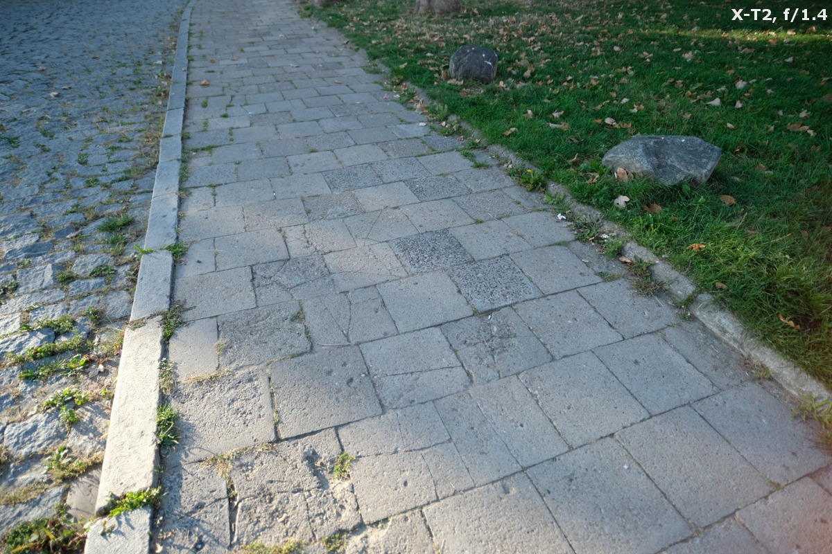

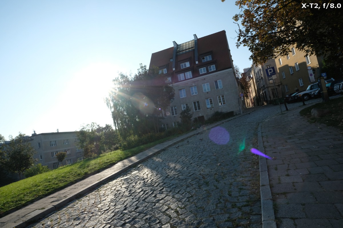

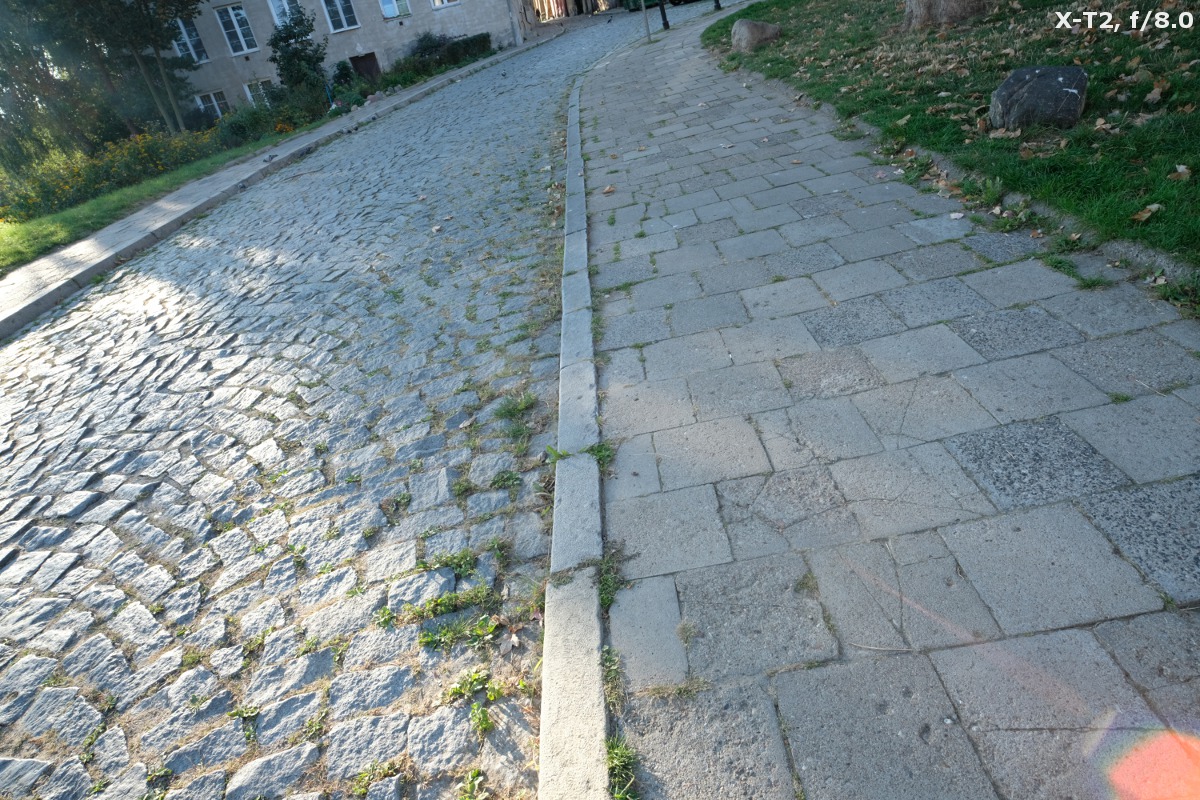

Testując obiektywy stosunkowo nowych na rynku, najczęściej chińskich, producentów, cały czas odnoszę wrażenie, że tamtejsi inżynierowie nie do końca zrozumieli, iż zagwarantowanie dobrej pracy pod ostre światło wymaga nie tylko wyprodukowania dobrej klasy powłok antyodbiciowych. Nie mniej ważne jest właściwe wyczernienie i zmatowienie wnętrza tubusu oraz rantów soczewek, a także wstawienie we właściwe miejsca specjalnych przysłon i karbowań. W dobrym obiektywie wszystkie te elementy powinny ze sobą właściwie współdziałać, niestety Viltrox AF 13 mm f/1.4 XF takiego współdziałania nie gwarantuje.
W efekcie praca testowanego obiektywu pod ostre światło pozostawia wiele do życzenia. Na maksymalnym otworze względnym sytuacja nie jest jeszcze może zła. Z jednej strony pomaga tutaj trochę winietowanie, ale z drugiej strony czerwonawe zabarwienie jednego z rogów jesteśmy w stanie dojrzeć nawet wtedy, gdy słońce znajduje się daleko poza kadrem.
Po przymknięciu przysłony problemów jest już naprawdę dużo. Gdy słońce jest w kadrze, bez problemów łapiemy kolorowe artefakty. Gdy umieścimy je tuż za rogiem kadru, mamy na zdjęciu potężne obszary białych flar. Gdy przemieścimy je dalej poza zdjęcie, w przeciwległym rogu nadal będziemy rejestrować najpierw czerwony, a potem zielonkawy odblask. Jest tu naprawdę sporo do poprawy.
