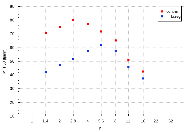

Test rozdzielczości obiektywu Viltrox AF 13 mm f/1.4 XF wykonaliśmy w oparciu o pliki RAW z aparatu Fujifilm X-T2. Pliki te zostały wywołane programem dcraw (z algorytmem 3-pass X-trans filter) i przeanalizowane przy pomocy pakietu Imatest.
Przypomnijmy, że najlepsze obiektywy stałoogniskowe systemu Fujifilm X testowane w ten sposób osiągają wyniki na poziomie 80 lpmm, a poziom przyzwoitości jest ustawiony w okolicach 44–45 lpmm. Rekordowe wyniki osiągane na tej matrycy to okolice 85 lpmm i wyżej. Dotychczas najlepszy wynik uzyskały Fujinon XF 56 mm f/1.2 R WR (92.8 ±1.1 lpmm) oraz Fujinon XF 18 mm f/1.4 R WR (93.5 ±0.9 lpmm).
Zobaczmy, jak na tym tle zaprezentował się Viltrox AF 13 mm f/1.4 XF. Wyniki, jakie uzyskał on w centrum i na brzegu kadru, są przestawione na poniższym wykresie.
Viltrox AF 13 mm f/1.4 XF - Rozdzielczość obrazu
W centrum kadru mamy wszystko to, czego oczekujemy od dobrego obiektywu stałoogniskowego. Na maksymalnym otworze względnym notujemy bardzo dobry wynik sięgający ponad 70 lpmm, a po przymknięciu przysłony o 2 EV rozdzielczość dociera do znakomitego poziomu wynoszącego 80 lpmm.
Bardzo ciekawe było jednak to, jak tak szeroki kąt widzenia działa w połączeniu z tak dobrym światłem. I tutaj bardzo dobrych wieści nie mamy, bo różnica pomiędzy centrum a brzegiem kadru jest naprawdę duża. Do tego stopnia, że na f/1.4 znajdujemy się ciut poniżej poziomu przyzwoitości. Na szczęście lekkie przymknięcie przysłony do wartości f/1.6–1.8 powoduje, że jakość obrazu robi się przyzwoita. Przyrost rozdzielczości wraz z przymykaniem przysłony jest jednak stosunkowo wolny, przez co dopiero na przysłonach f/4.0–8.0 możemy mówić o bardzo dobrej jakości obrazu.
Podsumowanie tego rozdziału będzie jednak pozytywne. Przy tak ekstremalnych parametrach zagwarantowanie wysokiej jakości obrazu w całym kadrze, i to od maksymalnego otworu względnego, było niezmiernie trudne. I tak na duże uznanie zasługuje fakt, że już przysłony f/1.6–1.8 pozwalają uzyskać obraz, co do którego nie będziemy mieli zastrzeżeń nawet na samym brzegu kadru. Czy można zaprojektować lepszy instrument o tych parametrach? Pewnie tak, ale na razie nikt oprócz Viltroksa się na to nie odważył.
