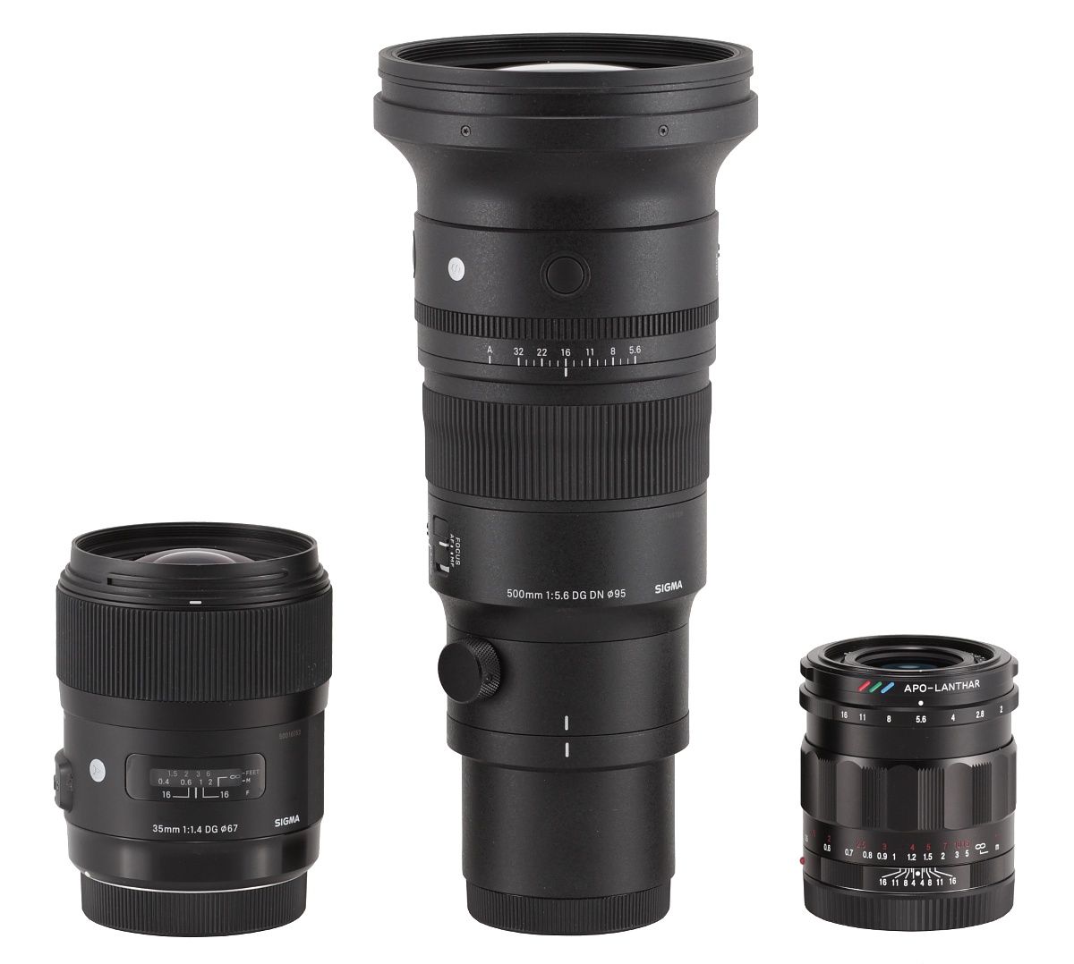

Na poniższym zdjęciu Sigma S 500 mm f/5.6 DG DN OS stoi pomiędzy lustrzankową Sigmą A 35 mm f/1.4 DG HSM a Voigtlanderem Apo-Lantharem 2/50 wyposażonym w bagnet Sony FE.

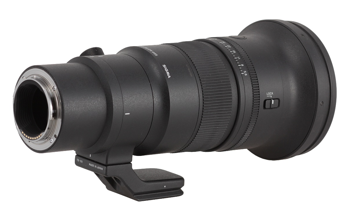

Testowany obiektyw rozpoczyna się metalowym bagnetem, który otacza styki i dobrze zmatowiony oraz karbowany, wewnętrzny tubus. Wewnątrz tego tubusu, na głębokości ponad 3.5 cm, znajdziemy tylną, nieruchomą soczewkę, której średnica wynosi około 25 mm. Od tej strony wszystko wygląda więc bardzo dobrze.
Sigma S 500 mm f/5.6 DG DN OS - Budowa, jakość wykonania i stabilizacja
Właściwy tubus obiektywu jest metalowy i rozpoczyna się nieruchomym, gładkim pierścieniem, na którym znajduje się biała kropka ułatwiająca mocowanie obiektywu do aparatu, a także numer 024 oznaczający rok produkcji instrumentu. Na następnej, już poszerzonej części, patrząc od góry, znajdziemy napis MADE IN JAPAN oraz wartość minimalnego dystansu, z którego obiektyw ustawia ostrość czyli 3.2M/10.5FEET-∞.

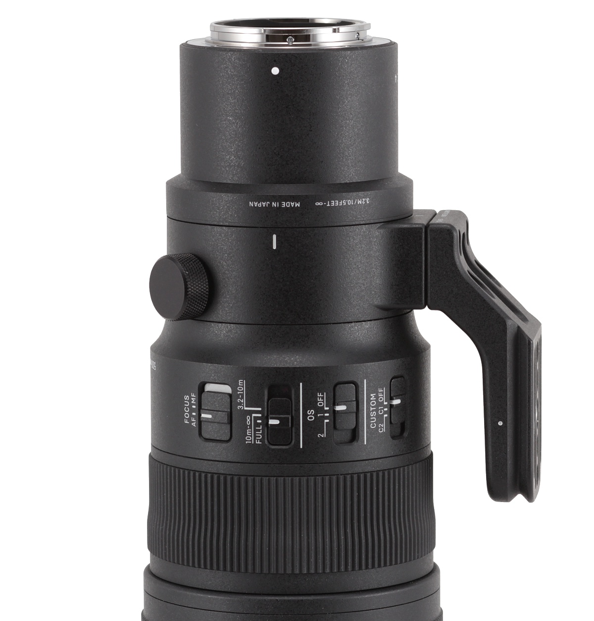

Kolejny element to bardzo solidny łącznik statywowy dający możliwość obracania. Niestety nie można go w całości zdjąć z korpusu obiektywu, a szkoda. Czasami z takim obiektywem się sporo chodzi i nie używa się ani statywu, ani monopodu. Zdjęcie potężnego łącznika spowodowałoby wyraźny ubytek wagi i zwiększenie poręczności instrumentu. Można, co prawda, zdjąć samą stopkę, ale wymaga to odkręcenia aż czterech śrub. W tym aspekcie konkurencja oferuje zdecydowanie przyjemniejsze w użytkowaniu rozwiązania.

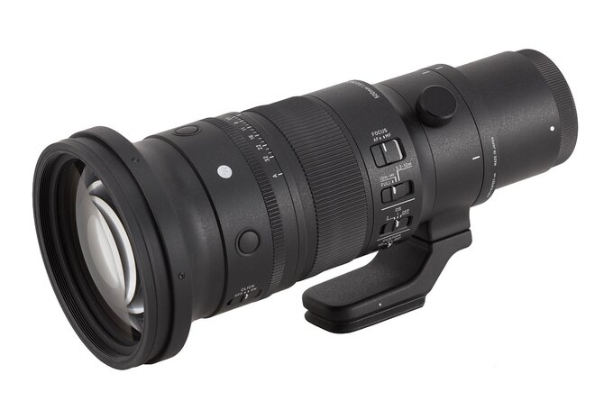

Na następnej części korpusu, patrząc od góry, znajdziemy napis z nazwą i parametrami obiektywu, po prawej stronie znajdziemy logo producenta oraz numer seryjny. Natomiast po lewej stronie mamy cały szereg przełączników. Pierwszy z nich, FOCUS, służy do ustawiania trybu pracy mechanizmu ustawiającego ostrość i mamy do wyboru dwa położenia: AF i MF. Kolejny przełącznik służy do ograniczania zakresu pracy autofokusa. Do wyboru mamy trzy położenia: FULL, od 10 metrów do nieskończoności i od minimalnego dystansu do 10 metrów. Dalej mamy przełącznik OS sterujący stabilizacją optyczną (tryby 1, 2 i OFF), a na samym końcu przełącznik podpisany jako CUSTOM, dający wybór pomiędzy pozycjami OFF, C1 i C2 i służący do wyboru trybów pracy mechanizmu ustawiającego ostrość zapisanych przez użytkownika po skalibrowaniu obiektywu przez Sigma USB Dock.

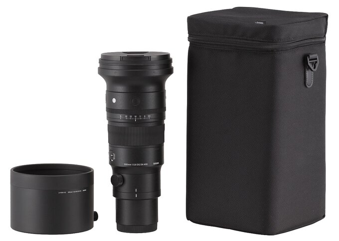

Kupujący dostaje w zestawie oba dekielki, osłonę przeciwsłoneczną, wbudowany ale dający możliwość częściowego odkręcenia łącznik statywowy oraz sztywny, a jednocześnie stosunkowo solidny futerał.

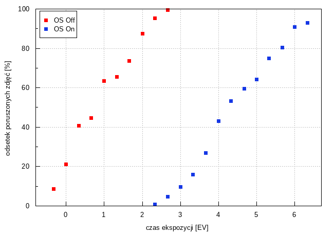

Stabilizacja optyczna
W informacji prasowej dostarczonej przez producenta znajdziemy informację o tym, że zastosowana stabilizacja optyczna może pracować ze skutecznością sięgającą 5 EV.
Aby sprawdzić te deklaracje, wykonaliśmy po kilkadziesiąt zdjęć na każdym z czasów ekspozycji od 1/640 do 1/6 sekundy zarówno dla stabilizacji włączonej jak i wyłączonej. Dla każdego z tych czasów wyznaczyliśmy odsetek zdjęć poruszonych i wykreśliliśmy go w zależności od czasu ekspozycji wyrażonego w EV (przy czym 0 EV odpowiada czasowi 1/500 sekundy).
Jak widać maksymalna odległość obu krzywych od siebie sięga około 4 EV. Jest to wynik trochę niższy od deklaracji producenta, ale i tak bardzo dobry. Jeśli obiektyw w naszych testach stabilizacji osiąga poziom co najmniej 4 EV, to zawsze zasługuje w tej kwestii na pochwały.
