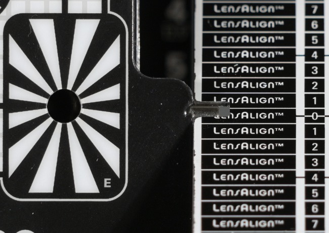

Jak pokazują poniższe zdjęcia, testowany obiektyw nie miał wyraźniejszych problemów z tendencją do ustawiania ostrości przed lub za właściwym obiektem.
Nikon Z7, 300 mm, f/5.6
Nikon Nikkor Z 180-600 mm f/5.6-6.3 VR - Autofokus i oddychanie
Nikon Z7, 600 mm, f/6.3
