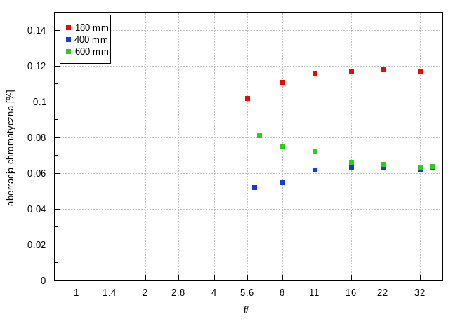

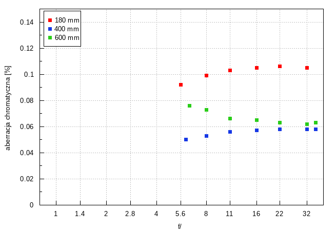

Sprawdźmy teraz, jak testowany obiektyw poradził sobie z korygowaniem poprzecznej aberracji chromatycznej. Poniższe wykresy pokazują przebieg tej wady w zależności od ogniskowej i wartości przysłony, odpowiednio dla brzegu matrycy APS-C/DX oraz brzegu pełnej klatki.
Nikon Nikkor Z 180-600 mm f/5.6-6.3 VR - Aberracja chromatyczna i sferyczna
Najwyższe wyniki widać tutaj na najkrótszej ogniskowej, bo odnotowane tam wartości znajdują się już na poziomie średnim. Na drugim miejscu plasuje się maksymalna ogniskowa, gdzie mamy do czynienia z wartościami małymi, natomiast najlepiej wypada środek zakresu, bo uzyskane tam wyniki leżą na granicy poziomu bardzo małego i małego.
Co ciekawe, Sony 200-600 mm znów zastosował tutaj odmienne podejście, bo w jego przypadku najwyższe wyniki dochodzące do wartości średnich zostały odnotowane na maksymalnej ogniskowej.

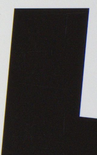

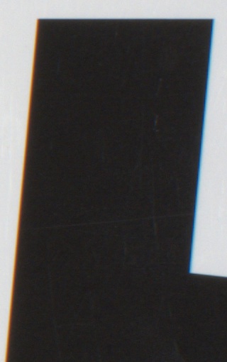

Z7, RAW, 180 mm, f/16 Z7, RAW, 400 mm, f/6.0
Nikon Nikkor Z 180-600 mm f/5.6-6.3 VR - Aberracja chromatyczna i sferyczna Nikon Nikkor Z 180-600 mm f/5.6-6.3 VR - Aberracja chromatyczna i sferyczna

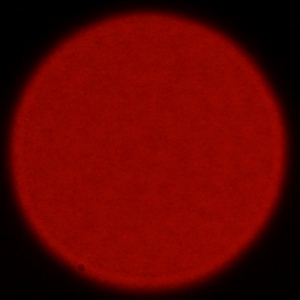

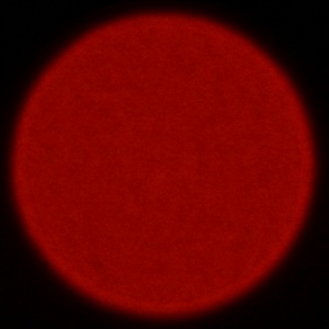

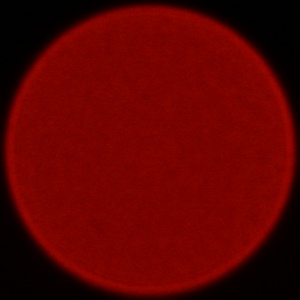

Aberracja sferyczna

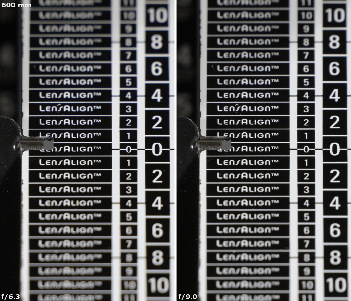

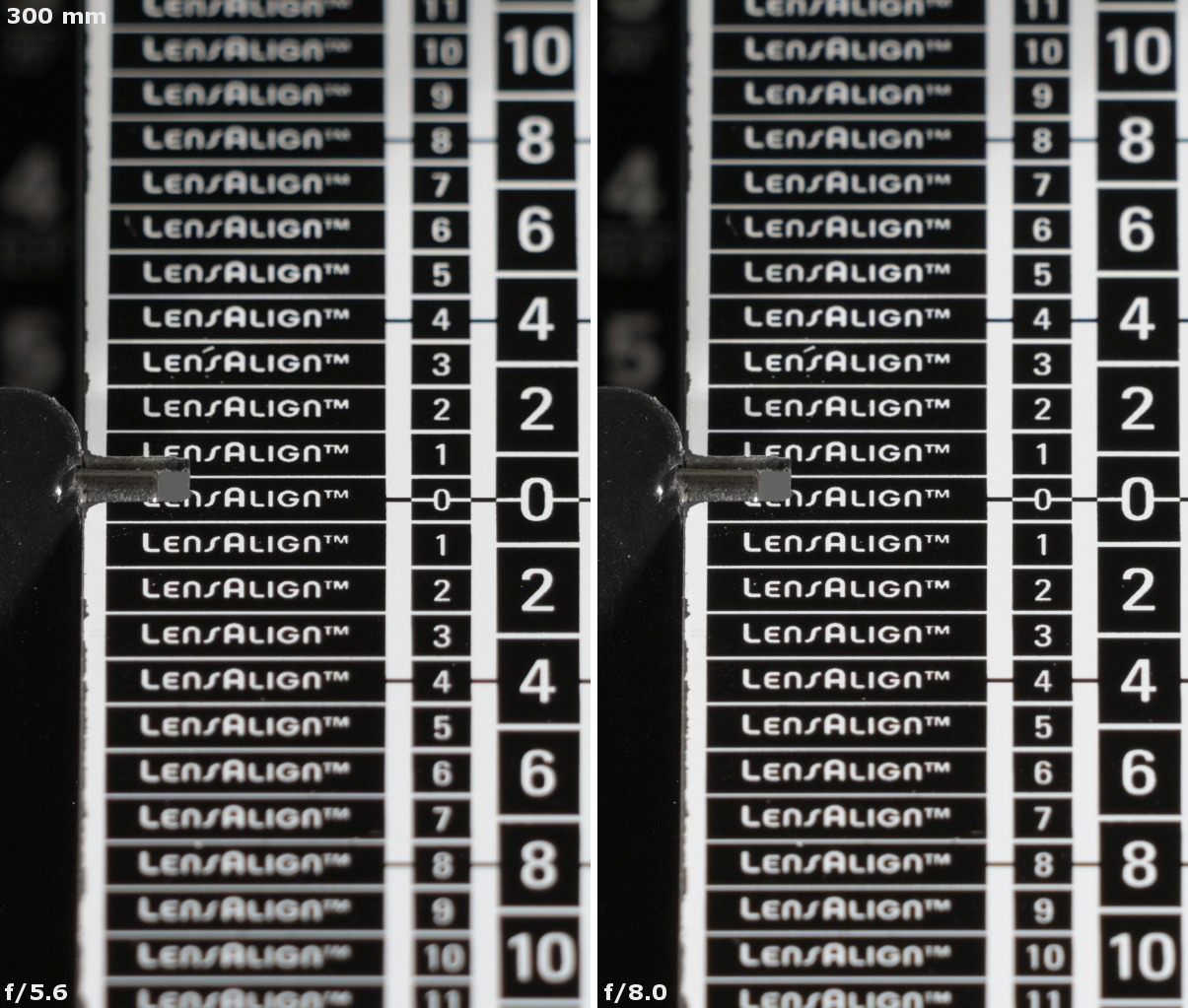

Pierwsze zdjęcia w niniejszym rozdziale nie pokazują efektu pływania ogniska, co oznacza, że aberracja sferyczna nie może być duża. Potwierdza to wygląd rozogniskowanych krążków światła uzyskanych przed i za ogniskiem, które nie pokazują istotnych różnic pomiędzy sobą. Co więcej, dotyczy to zarówno ogniskowej 400 jak i 600 mm.
Nikon Z7, 400 mm, f/6.0, przed Nikon Z7, 400 mm, f/6.0, za
Nikon Z7, 600 mm, f/6.3, przed Nikon Z7, 600 mm, f/6.3, za
