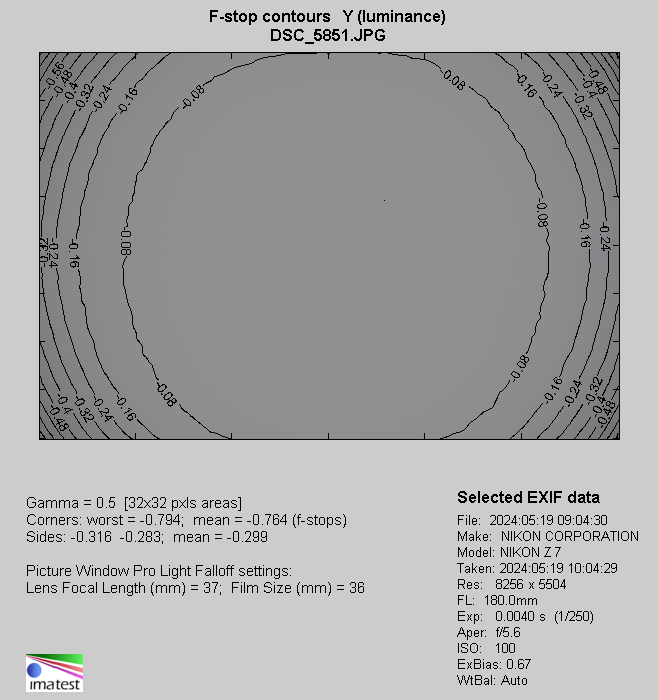

Choć problemów jest tutaj troszkę więcej, za ogólne zachowanie w tej kategorii można Nikkora tylko i wyłącznie chwalić. Na 180 mm i f/5.6 spadek jasności w rogach kadru wynosi tylko 23% (-0.76 EV) i zmniejsza się do 16% (-0.51 EV) po przymknięciu przysłony do f/8.0. Na f/11.0 winietowanie robi się praktycznie niezauważalne, bo sięga tam już tylko 11% (-0.32 EV).

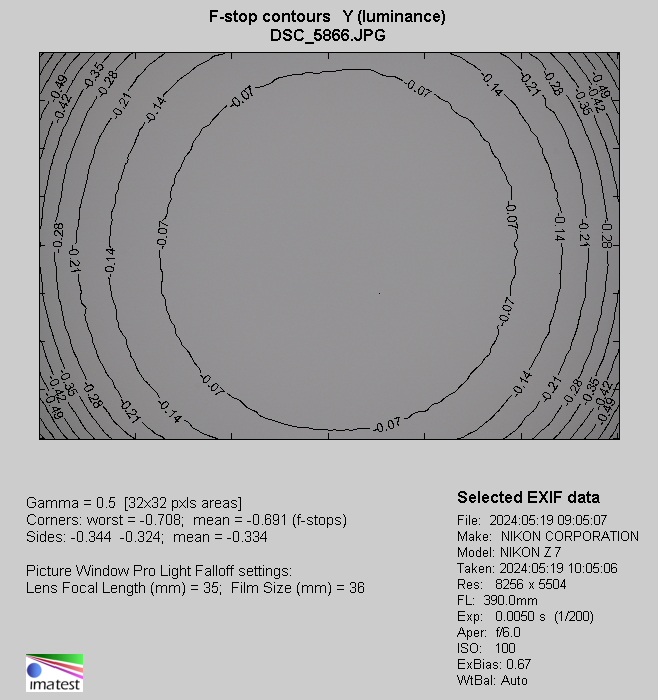

Jeszcze ciut lepsze zachowanie widać w środku zakresu ogniskowych. Tam, na f/6.0, omawiana wada sięga 21% (-0.69 EV), by na f/8.0 spaść do poziomu 11% (-0.33 EV). Na f/11.0 problemy kończą się całkowicie, bo odnotowany przez nas rezultat wynosi tam tylko 4% (-0.13 EV).

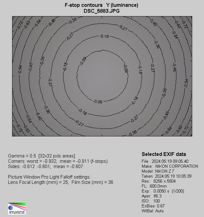

Największe szanse na dojrzenie winietowania mamy na maksymalnej ogniskowej, gdzie na f/6.3 sięga ono 27% (-0.91 EV), natomiast na f/8.0 zmniejsza się do 13% (-0.42 EV). Tutaj też na przysłonie f/11.0 problemy kończą się całkowicie, bo uzyskany tam rezultat to tylko 3% (-0.10 EV).

Nikon Z7, 180 mm, JPEG, f/5.6
Nikon Nikkor Z 180-600 mm f/5.6-6.3 VR - Winietowanie
Nikon Z7, 400 mm, JPEG, f/6.0
Nikon Z7, 600 mm, JPEG, f/6.3
