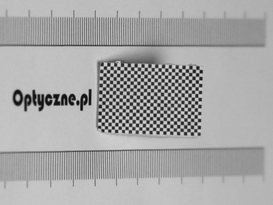

Testowany Canon EF 90-300 mm jest wyposażony w ultradźwiękowy mechanizm ustawiania ostrości USM. Dzięki temu pracuje on cicho i szybko, choć nie bardzo szybko. Przykład Canona 70-300 IS USM pokazał nam wyraźnie, że nie każdy USM działa tak jak byśmy tego chcieli. Jeśli Canon ma problemy z USMem w obiektywie za ponad 2000 zł, to czy poradzi sobie z nim w instrumencie dwa razy tańszym? Otóż nie poradził sobie do końca, bo skuteczność jego działania oceniona na naszych tablicach testowych nie była najwyższa, a liczba pomyłek sięgnęła 15%. Nie jest to powód do chwały.
Na pocieszenie pozostaje nam fakt, że EF 90-300 mm USM nie odnotował tendencji do ustawiania ostrości przed lub za właściwym obiektem.
