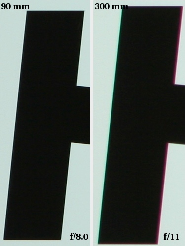

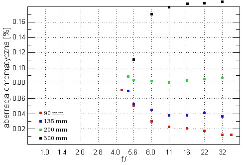

Aberracja chromatyczna nie będzie nam zupełnie przeszkadzać w zakresie ogniskowych od 90 do 135 mm. Tam jest ona bowiem w większości przysłon na poziomie, który uznajemy za bardzo mały. Wada ta wzrasta do średniej dla ogniskowej 200 mm i wybucha dla 300 mm. Na maksymalnej ogniskowej i przysłon od f/8 w górę, aberracja jest niestety na poziomie bardzo dużym. Tylko zastosowanie maksymalnego otworu względnego, sprowadza ją do poziomu ocierającego się o średni.
Canon EF 90-300 mm f/4.5-5.6 USM - Aberracja chromatyczna
W tej kategorii 90-300 mm ustępuje Sigmie i Canonowi 100-300 mm, które dla niższych ogniskowych notowały aberrację podobnie małą, lecz przy 300 mm nie wybuchały tak jak 90-300 mm. Podobnie nie wybucha także Tamron, lecz on dla dolnego zakresu ogniskowych ma aberrację ciut większą od EF 90-300 mm.
