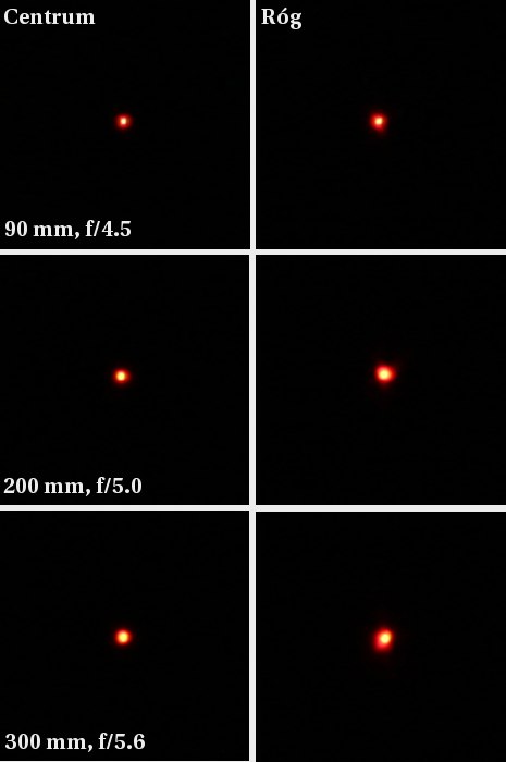

7. Koma i astygmatyzm
Komę najłatwiej zauważyć dla 300 mm, gdzie jest znaczącym przyczynkiem do pogorszenia jakości obrazu na brzegu kadru. W zakresie 90-200 mm jej poziom jest już niższy, co nie znaczy, że nie dostrzeżemy lekkich śladów jej działalności.
Canon EF 90-300 mm f/4.5-5.6 USM - Koma i astygmatyzm
Astygmatyzm to wada, która najczęściej bardzo brutalnie obchodzi się z obiektywami, w których obudowie króluje plastik. W takich przypadkach, nawet już na samym początku użytkowania, minimalne luzy powodują ustawianie elementów optycznych pod niewłaściwym kątem do osi optycznej, co jest źródłem wyraźnych wad pozaosiowych. W przypadku Canona EF 90-300 mm USM astygmatyzm już na samym początku jego użytkowania sięga 10%, co uznajemy za granicę poziomu średniego i dużego. Z czasem, niestety, raczej będzie on rósł...
