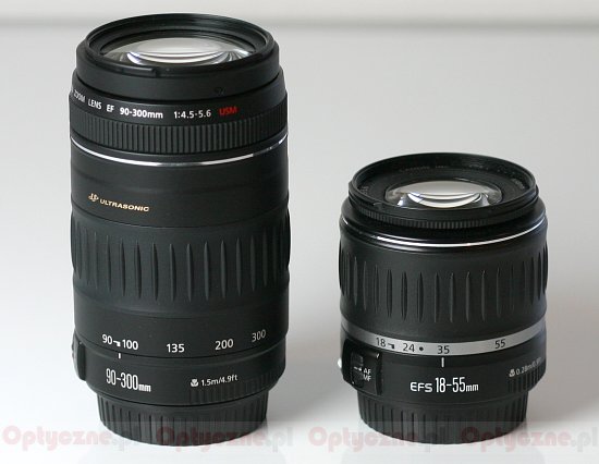

Patrząc na poniższe zdjęcie, gdzie testowany obiektyw stoi obok kitowego modelu EF-S 18-55 mm, widzimy, że stylistyka wykonania obu instrumentów jest bardzo podobna. Niestety dla modelu EF 90-300 mm USM jakość wykonania też jest podobna do "kita". Mamy tutaj więc duży pierścień do zmiany ogniskowej, mały i pozbawiony skali pierścień do manualnego ustawiania ostrości, obudowę obfitującą w plastik, który znajdziemy także w bagnecie. Jedyną zaletą takiego rozwiązania jest waga instrumentu, która wynosi tylko troszkę ponad 400 gramów.

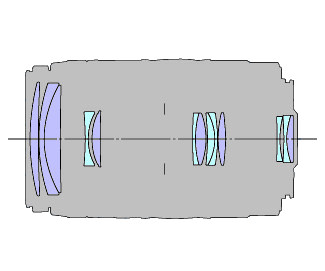

Jeśli chodzi o konstrukcję wewnętrzną, to Canon EF 90-300 mm USM składa się 13 elementów ustawionych w 9 grupach. Patrząc na cenę, trudno spodziewać się jakiś specjalnych rodzajów szkła i faktycznie - takich u testowanego obiektywu nie uświadczymy. Dodatkowo wewnątrz obiektywu znajdziemy 7-mio listkową przysłonę, a na jego przednim krańcu rotujące mocowanie filtrów o średnicy 58 mm. Tradycyjnie już dla firmy Canon, obiektyw jako wyposażenie dodatkowe ma tandetny kartonik, dwa styropianki i woreczek foliowy. Specjalnie jesteśmy zgryźliwi, bo chyba już czas, by Canon wzorem innych firm, zaczął w standardzie dodawać akcesoria takie jak osłona przeciwsłoneczna czy etui. Canon nie robi tego dla drogich instrumentów, tym bardziej więc nie uświadczymy takich "luksusów" w tanim EF 90-300 mm USM. Dla porównania, kupując kosztującą tyle samo Sigmę 70-300 mm APO, dostajemy w zestawie osłonę, w miarę sztywne i komfortowe etui oraz dwuletnią gwarancję, którą możemy poszerzyć o kolejny rok za dodatkową opłatą.
